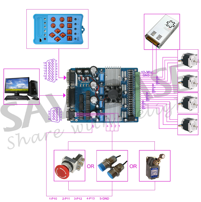

Právě laboruji s koncáky 3ks na všech osách X,Y a Z a dle přiloženého obrázku mi na desce reagují s GND pouze piny 2 a 3 na kterých mám osy X a Y a tak není kam zapojit osu Z. Propojovat to např. s pinem 2 nechci, mám na bedně udělány ledky všech os, které se rosvítí při sepnutí koncáku. Takže kdybych to propojil s pinem např.2 sice by se to resetovalo ale svítila by mi osa Y a Z. Kde se může chyba vyskytovat? Nemůže to být v nastavení ještě někde v Machu? V Machu je Estop pouze v nastavení v pinech a to mám nastaveno snad dobře, na 13.
Žiaľ , ledky na signalizáciu jednotlivých osí si budeš musieť odpustiť. Limit X, Y, Z a E-Stop musíš prepojiť do série a zapojiť na pin 13. Signál Home X - pin 10, Home Y - pin 11. Probe Z - pin 12. Ja to mám takto a na inú kombináciu som neprišiel.

prosímtě vyvaruj se té 3 osé desce , je to hrozný šmejd a bez úprav takřka nepoužitelné , spíš se podívej po oddělovací desce a jednotlyvých driverech , třeba taky s TB6560 ale jednotlivé , tady na té desce je moc chyb
