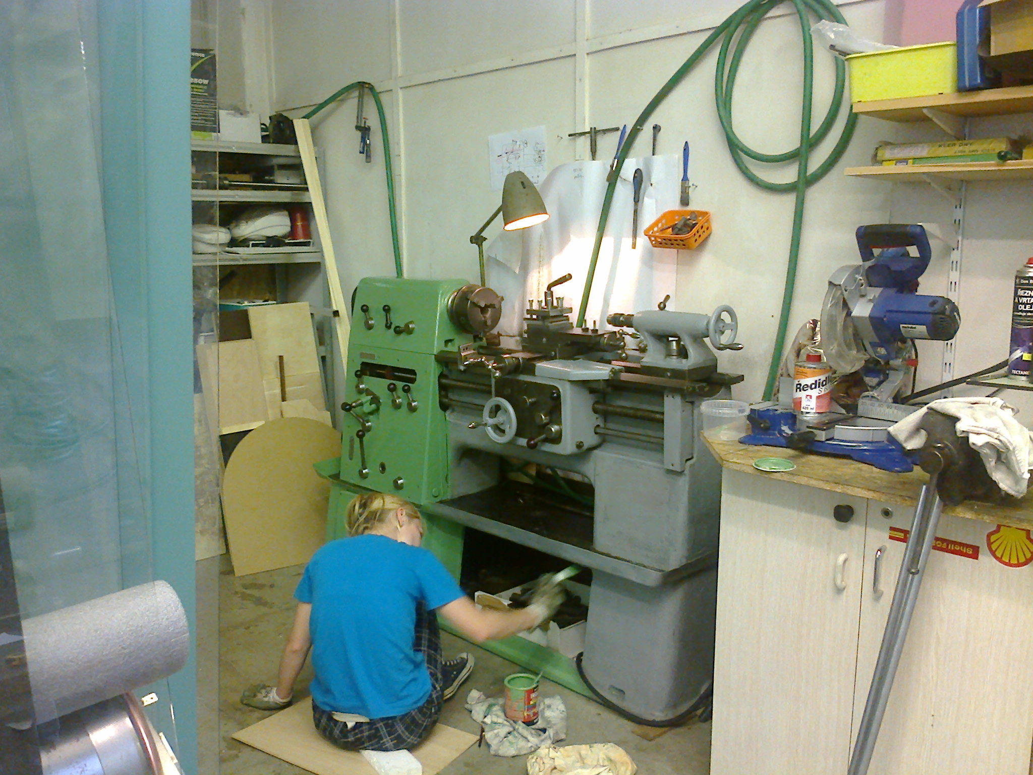

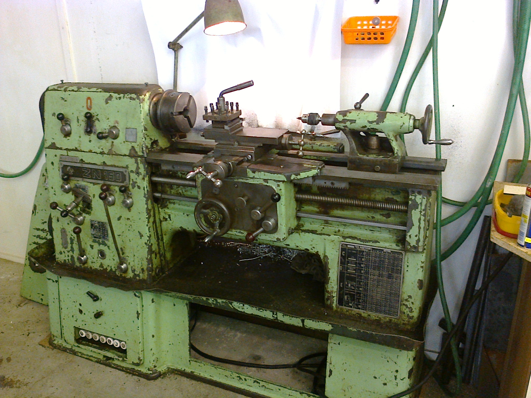

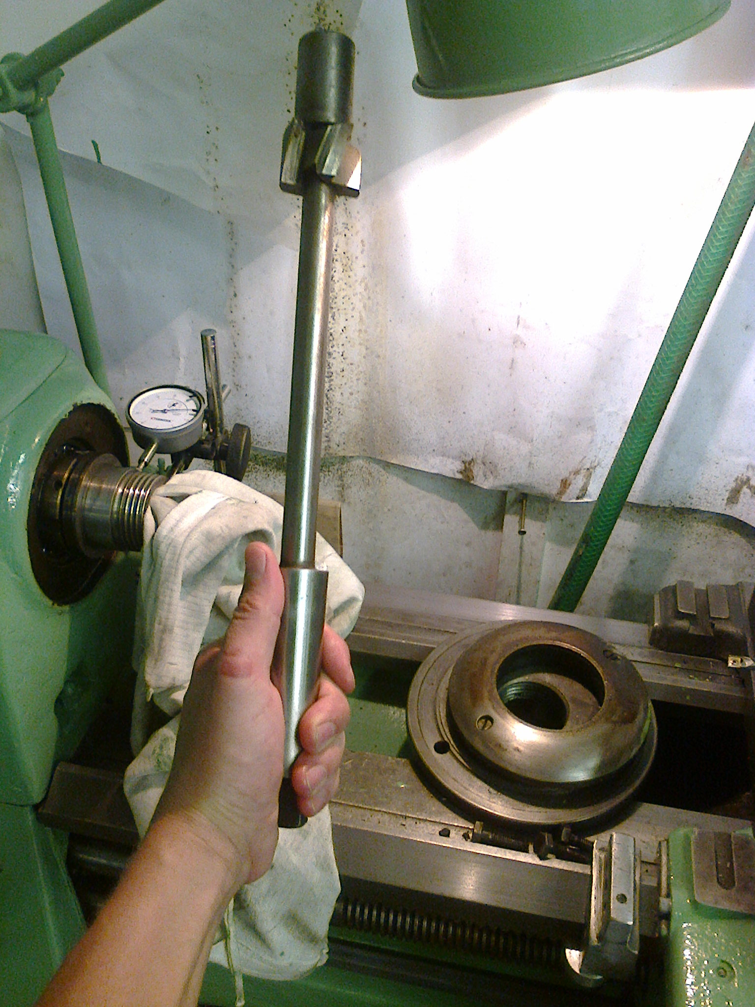

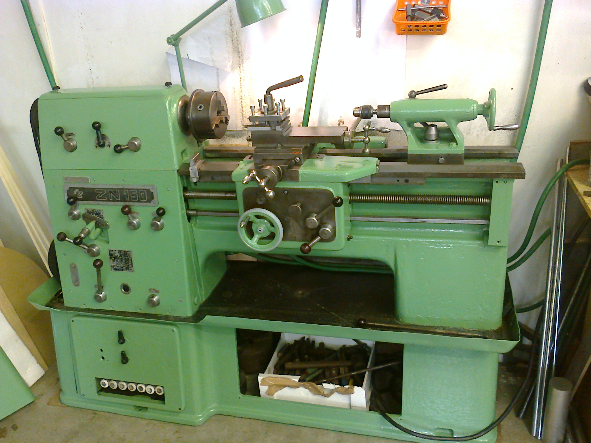

Pro zajímavost dávám pár fotek kutění na starém zelendovi.Netroufl bych si tomu říkat oprava,jen se pokouším poladit ho do " hobby kondice ".
Teklo co mohlo,je potřeba ještě seřídit ložiska vřetene a vyměnit aspoň šroub příčného posuvu a pár dalších věcí ale i tak děkuji prodávajícímu.
Pro moje kutění dobrý stroj za rozumnou cenu.
Musím pochválit slečnu brigádnici za nátěr ( abych se nechlubil cizím peřím ),že se nemají natírat ruční kola jsem zapomněl říct,moje chyba.Teď si to pěkně obrousím sám. :lol:
Z druhé strany ho natřu sám,tam to nebude vidět :D .To ale až budu vědět kam ho definitivně postavit.

Pekne to natrela :D I ty kola muzou byt, jen ten obvod se nechava cistej:)

karelsklo píše:...............že se nemají natírat ruční kola jsem zapomněl říct,moje chyba.
A hlavy šroubů :)

Ono je jednodušší kolo natřít, stačí zčásti, i na obvodu a potom, nejlépe v soustruhu, obvod obrousit šmirglem přesně na hranu, než se s tím při natírání prdět. Sám soustruh natřený nemám ovšem radit to by mi zase šlo :D
OT: Slečna brigádnice je šikovná. My jsme také měli v práci brigádníka, který natíral kousek zábradlí. Natřel ho, ale také sebe a přilehlé okolí a spotřeboval tak 4x více barvy než bylo zdrávo, štětec už ani nemělo cenu mýt.

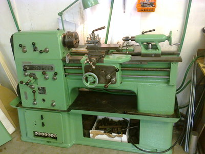

Je fakt že barva je až to poslední o co jde,nicméně když je po ruce piksla barvy a někdo komu se zrovna chce... :)
Musel jsem hlavně přetěsnit skříň převodovky,seřídit saně ,srovnat nožovku,opravit koníka,vyčitstit pojistkovou skříň...
Teď ještě seřídit to vřeteno,dát nový šroub příčného posuvy,sehnat nebo udělat lícní desku,naškudlit peníze na rychloupínací nožovku od mavericka...
A určitě ještě milion věci...
Prostě samé radosti :) .

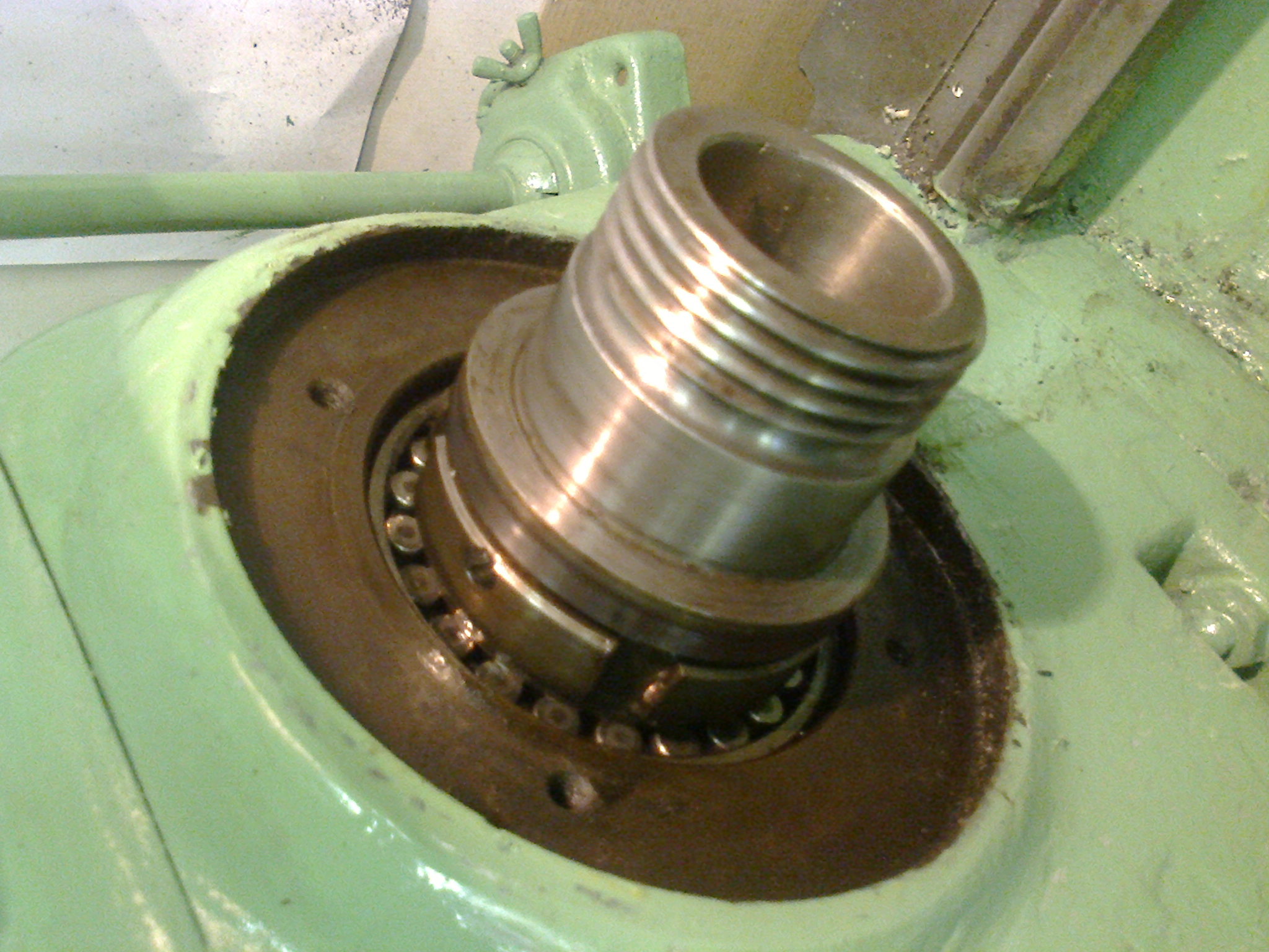

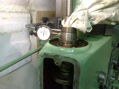

Tak Zelenda už zezelenal včetně koníka,kola pak nějak odrbu.Pustil jsem se i do seřízení ložisek vřetene a až na jednu štěnici pod nehtem to asi dopadlo dobře,vůle se zmenšila z 0,1 mm na každou stranu na cca 1-2 stovky což mi připadá dobré.
Ještě jsem ale nezkoušel za provozu.Vřeteno se rukou točí volně jako předtím tak to snad bude jak říkají Brňáci v "okéju".
Z nedostatku něčeho s MK4 jsem na lomcování s vřetenem použil řemdih který u nás na dílně nechal bratr Žižka když jsem byl ještě v plenkách.
Pro jemnější styk jsem ho ovšem obalil soudobou hadrou :) .

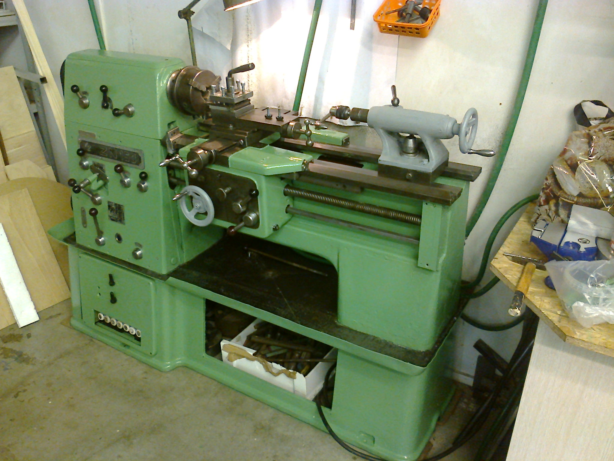

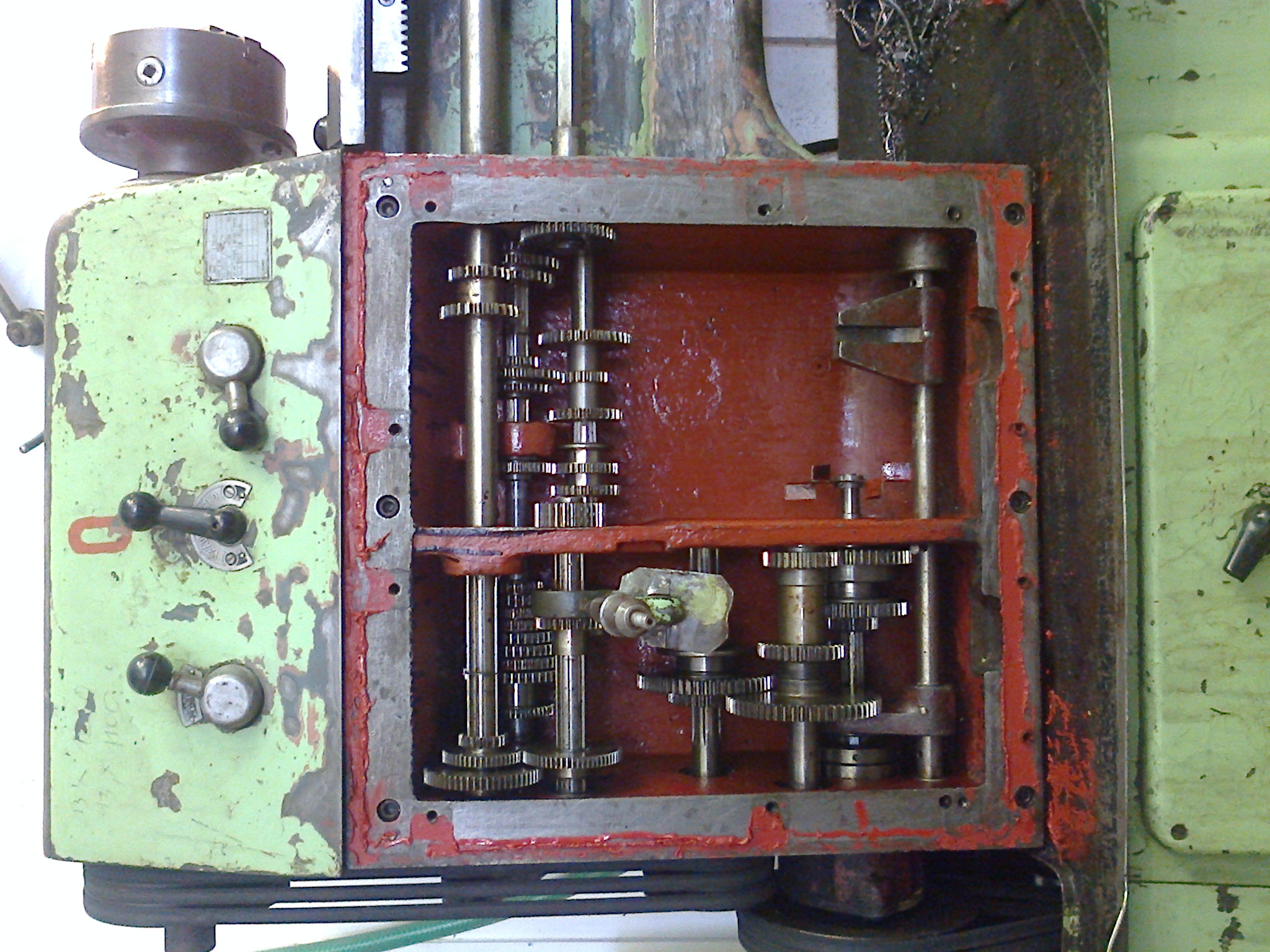

Tenhle soustruh jsem domu přivezl začatkem listopadu od te doby ho davam dohromady.Předpokladam že asi nikdo na něm nema pravitko lunety nebo kleštiny s vložkou na jejich upínaní?Nebo fobove prospekty ? Jinak co jsem kde dohledal zřejmě ten soustruh prochazel vyvojem protože jsem narazil na spousty odlišností na stejnych soustruzich a to i oproti manualu ale muze byt i do jiste miry vlivem zasahu byvalych majitelů.
Par fotek z posledni doby.
