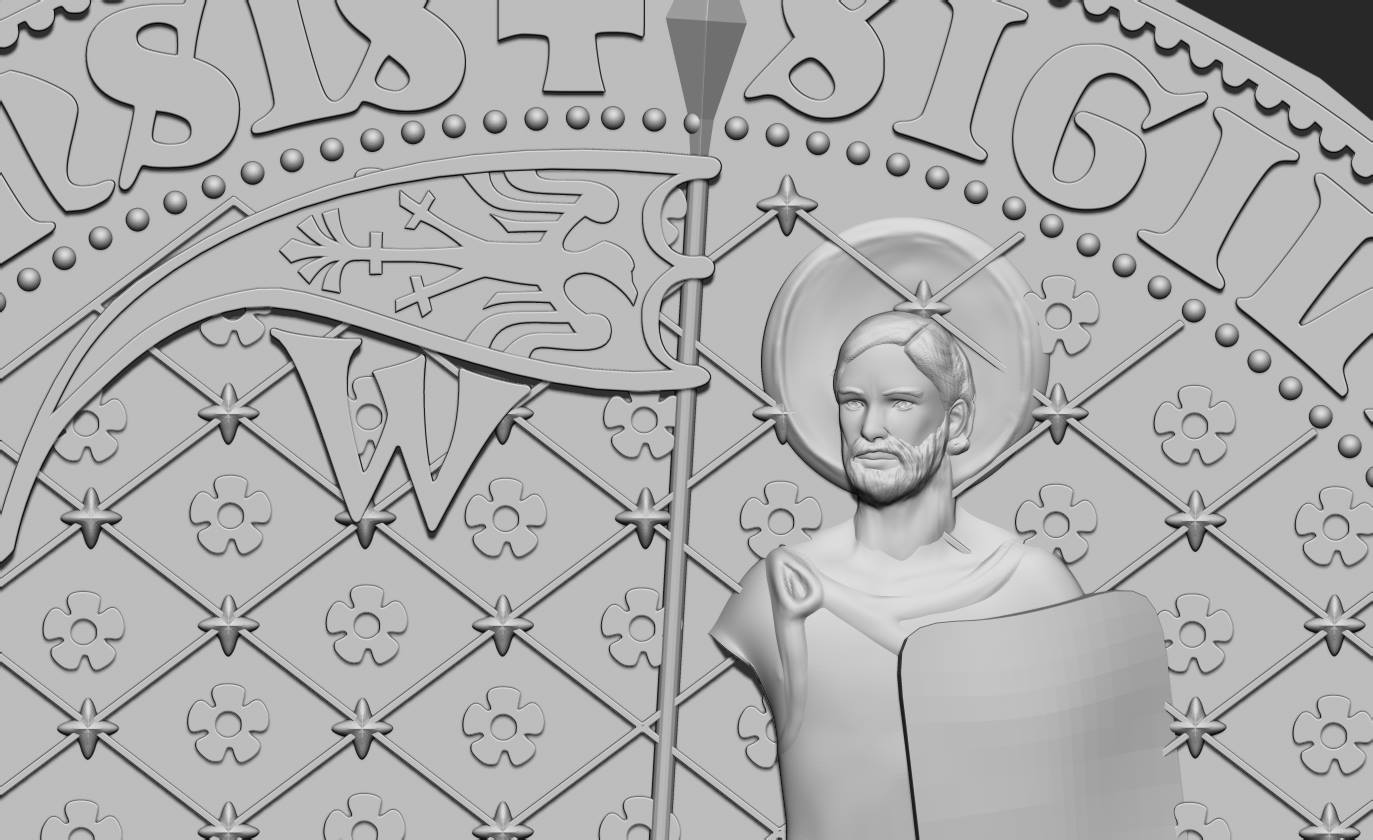

Potrebuji CNC frezování - mikro 3D reliefy a gravírování - Potřebuji vyfrezovat raznici do oceli napr. K605 Bohler v prumeru 40mm - 3D vystouple reliefy.
Detaly v 3D navrhu jsou cca 5mikronu, (0,005mm) modelovano v poligonech.
Dalsi spoluprace vítaná.

To by mě docela zajímalo - jak se technologicky takovéhle raznice vyrábějí? Aby byly tak přesné i tak hladké.
Není to náhodou spíš pro nějakého rytce?
Každopádně když vidím ty fotky tak to odhaduji tak na cca +-100 tis. Kč za jedno razidlo?

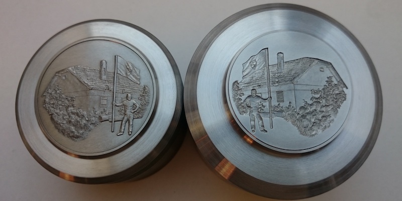

Pred casem jsem videl nejaky dokument o vyrobe raznic. Opravdu se to frezovalo, frezovani jedne strany mince trvalo nekolik dnu. Nasledne tam bylo jeste spousta rucni prace, ruzne upravy rytim, lesteni apod. Zadna sranda.

Ja tohle videl primo na zivo
Ano frezuje se to ale vetsinou metodou kopirovani z 30cm prumeru predlohy vytvorene vytvarnikem
do sadry pak prelite do pryskyrice na kopirce na zadany prumer
Nastroj triboky jehlan tj negativni geometrie
Ploska spicky 0.1mm
Takze radove mnohem mnohem hrubsi detaily
Pak se to dorejva v ruce
Zuslechtuje
Velke plochy pozadi se lesti atp...

Vím, že firma Lintech se věnuje mikrofrézování právě takových raznic. Zkuste to poptat u Lukáše Soukupa.
http://www.lintech.cz/kontakty-na-osoby
Jinak se dělají válcové frézy o průměru 0,01mm. Zajímalo by mě, jak najedou zetko.

Jak se vyrábí raznice? Možnosti:
1, Rytec ručně vyreje vše do oceli od 5 do 50.000,-Kč
2, Ze sádrového modelu rytec přeredukuje na pantografu a více chyb opraví ručně
3, Na reducírce automatu se vyfrézuje a málo chyb se opraví
4, Na CNC fréze se vyreje co je naskenované, či naprogramované (minimální či žádné opravy)
Raznice, matrice pak vypadá asi takto:
http://primak.cz/produkt/vyroba-pametni ... land-2015/" onclick="window.open(this.href);return false;
