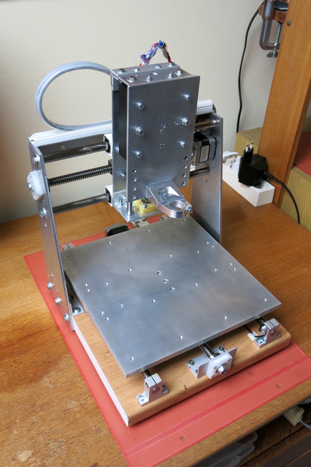

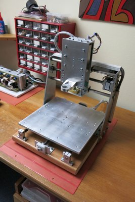

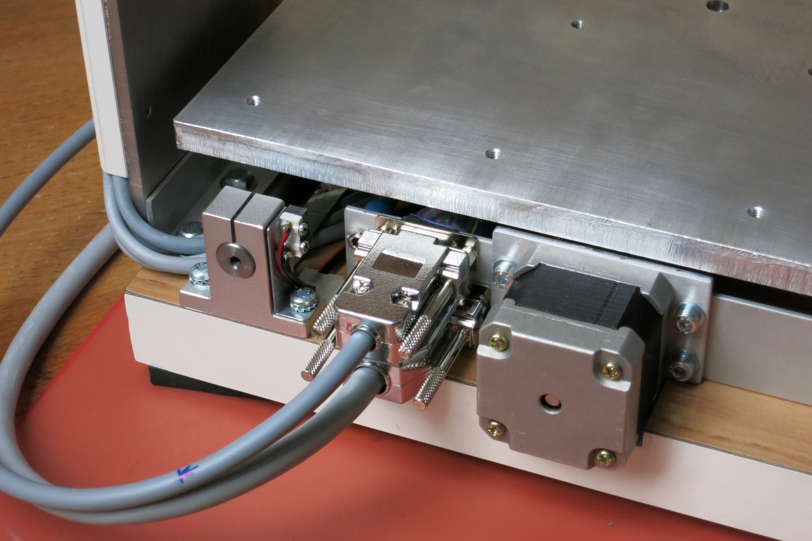

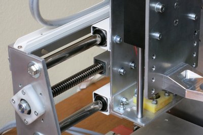

tak jsem to své céencé dotáhl do publikovatelného stavu (z provizorního, ve kterém jsem to provozoval už asi půl roku), tak se tedy oficiálně pochlubím:
Pel-mel fotek ze stavby
Špecs:

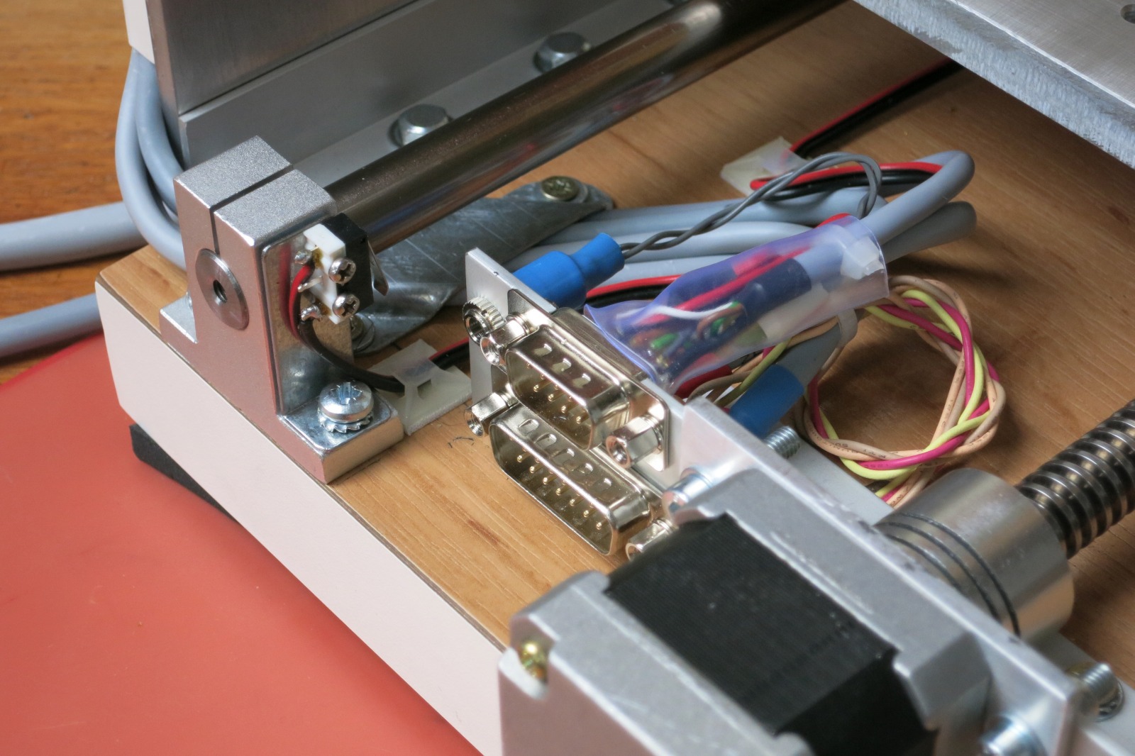

Rozjezdy (mezi limity): 189mm (portál) x 208mm x 97mm
Vedení: nepodepřené tyče 12mm (X, Y) / 8mm (Z)

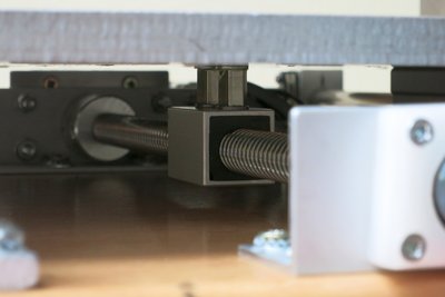

Šrouby: trapézy 12/3 + matky odlévané z GS Superfluidu (X, Y; F3000) / metrika 8/1.25 + spojovací matka (Z; F1500)
Motory: 2f KM 1.4A/phase, asi 0.22Nm

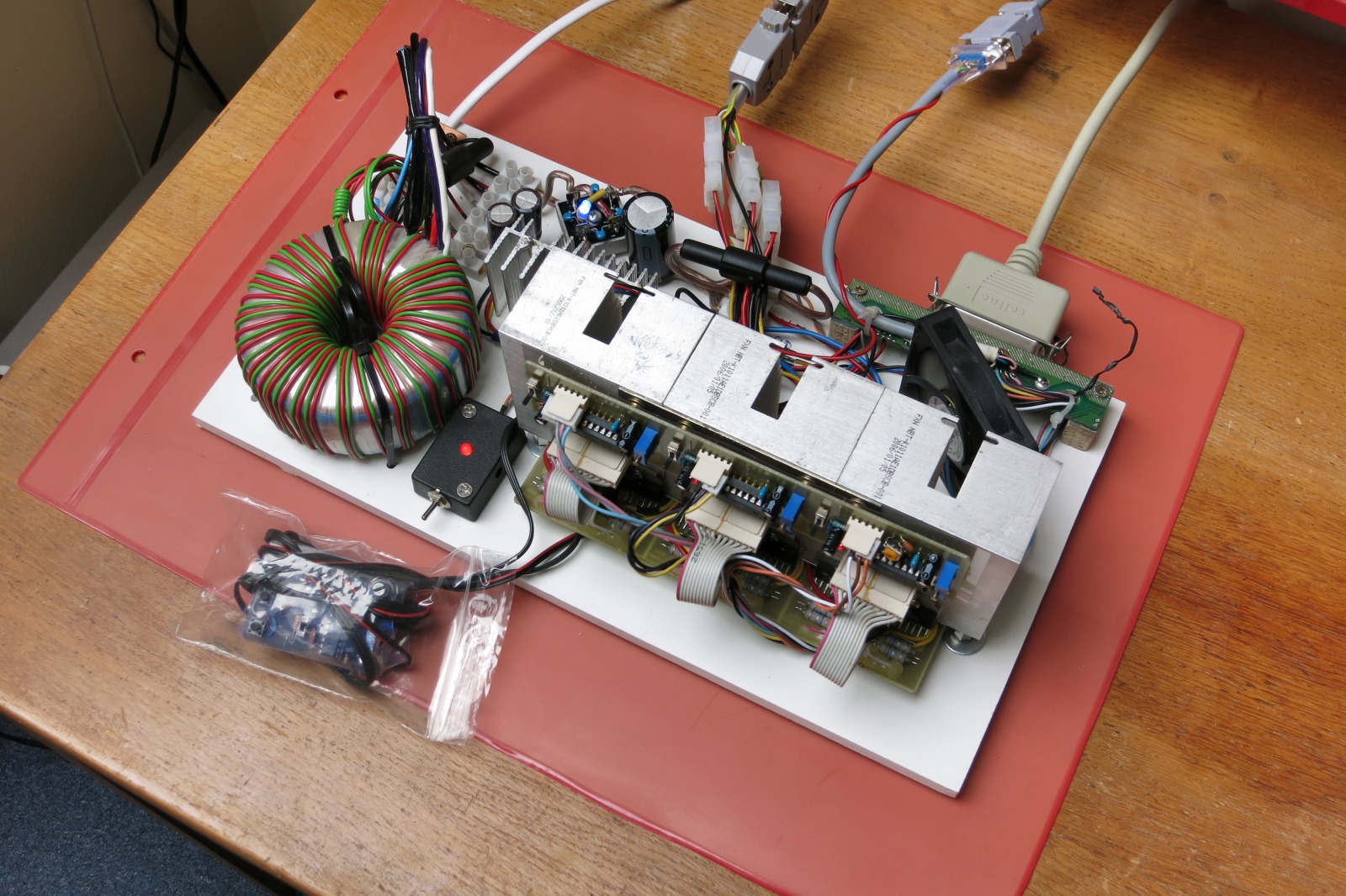

Driver: zatim half-step L297/L298 @ 22V, stavim lepčí (snad)..

Díval jsem na to ve vlaku a jedna spolucestující malá dáma (tak 5 let) prohlásila, že to máš hezoučký, tak to vyřizuju Já mám dotaz: ty pohony máš, zdá se, napevno se šroubem, ačkoliv ti všichni radili nějakou pružnou spojku. Chová se to slušně? Jistě záleží na tom, co tím pižláš, máš to jen na ty plošňáky ?
Mini soustruh SC-4
Hehe, tak to je roztomilý, díky Pokud bys jí potkal příště, můžeš jí pustit toto, třeba to taky oceníMiller píše:Díval jsem na to ve vlaku a jedna spolucestující malá dáma (tak 5 let) prohlásila, že to máš hezoučký, tak to vyřizuju
Na Zku je to myslím úplně v pohodě, matka má dostatečnou vůli (všechno zlé je pro něco dobré ), X-ko by asi jezdilo s kvalitní pružnou spojkou líp, takto je to hodně náchylné na vycentrování ložiska (což ale neni problém) a motoru (což už trochu problém je, protože nelze jen tak povolit šrouby a motor nechat přizpůsobit - je stále pod tlakem kvůli gumovým podložkám, které tam musí být kvůli doladění úhlu osy a vibracím).Miller píše:Já mám dotaz: ty pohony máš, zdá se, napevno se šroubem, ačkoliv ti všichni radili nějakou pružnou spojku. Chová se to slušně?
Plošňáky byly primární motivace (původně dokonce jen vrtání), ale pižlám s tím i jiné materiály, plast, dřevo (viz. ta Locika nebo lapsteel), zkusim polochtat i hliník, ale samožrejmě velice opatrně (nicméně tam nebude problém ve šroubech, u těch je problém pouze ve vyšších rychlostech, kterými určitě v hliníku jezdit nebudu).Miller píše:Jistě záleží na tom, co tím pižláš, máš to jen na ty plošňáky ?
T.
To jsem přesvědčený, že ano, na princezny holčičky letějí , ale podle její sdílné maminky jely za taťkou do PařížeHehe, tak to je roztomilý, díky Pokud bys jí potkal příště, můžeš jí pustit toto, třeba to taky ocení
Tvůj projekt lapsteel mi unikl, to je moc pěkná práce a je vidět, že tu mašinku nemáš jen pro ni samu ! Co se týká toho rozpitého nápisu, asi bych udělal "z nouze ctnost" - odfrézoval bych ho a vsadil intarzii z jiného kousku dřeva. Samozřejmě až s tím nejpovedenějším nápisem

Ahoj, díky za pochvalu! Zkoušel a to dokonce rovnou docela hodně tvrdej hliník, kupodivu to šlo, výsledek není dokonalý, ale rozhodně nad mé očekávání. Mrkni sem:
Už nemusím kupovat ozubené řemenice HTD
je tam k tomu pak i docela plodná diskuse (sousledně jsem to ještě nezkusil). Je tedy otázka, jak moc při tom utrpěla fréza (nadměrné opotřebení nástroje je často zmiňovaný neduh "měkkých" strojů), to zatim těžko říct. Panýlek chci taky zkusit, už jsem celkem optimista.

To je bomba. Zcela mimo mé očekávání. Ja na té řemenici nevidím chybu. Je pravda, že nejsem strojař, ale je to prostě pěkný.
O tom opotřebení jsem to také četl. Ja to zase beru tak, že pokud mi to umožní jednou za čas i udělat pěknou díru do hliníku nebo dokonce nějaký kolečko, tak budu naprosto spokojen. Pokud nebude spotřeba jedna frézka na jednu řemenici .
Taky mě potěšilo, že to máš na 12 mm tyčích a jede to slušně. O nich taky uvažuji.
Zrovna tak ty krokáče 0,22 Nm i když ten proud mi k tomu krouťáku nějak nesedí. Je na těch motorech nějaký typ?
Pokud by měly doopravdy jen 0,22, tak bych je ani nemusel kupovat a navíc stavět rozměrnější zdroj.
Jinde i ty "malé" mašinky používají velké krokáče, tlusté tyče, zdroj s elektronikou v další rozměrné krabici...
Jinak ještě jednou díky za zveřejnění tvého snažení. Utvrdil jsi mě v tom, že i postavit menší mašinku má smysl. Aspoň pro mne. Dobrá inspirace.

Opět díky za pochvalu, potěšení na mé straně
Nejvíc fréz padne ze začátku na chyby programování, likvidace opotřebením je už vyšší level
Krokáče jsou:
Tento typ už je dávná historie, ale zřejmě to bude plus mínus toto (tedy asi 0.24Nm).
Malý krokáče jsou myslím supr a jsem moc rád, že jsem se pro ně rozhodl, ale bytelnější konstrukce bych určitě nelitoval (taky doporučuju od začátku myslet na takový maličkosti, jako např. jak se budou na mašině dát seřídit pravý úhly atp. ).
Je to obrovská časová investice, tak doporučuju až tak nekoukat na peníze a nebejt zbrklej (nezačít vše stavět na tom, co mám zrovna po ruce, třeba použití 3mm plechu na záda Zetka byl opravdu těžkej úlet). Ale zase chybama se člověk učí, tak je asi potřeba je jednou udělat
Víc toho teď nevypotim, dobrou, T.
Krokáče jsou:
Dle tohoto
Ten větší proud bude dán tím, že vyžaduje malé napětí.
Takže také budu počítat se slabšími motory. Dobrá zpráva.

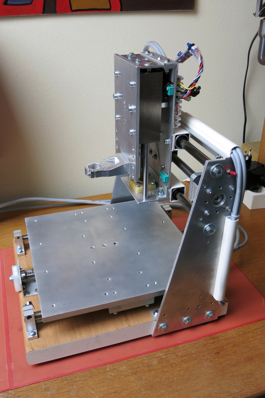

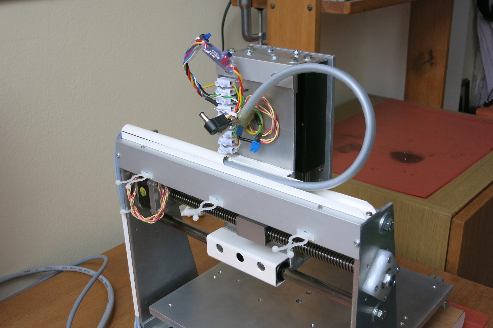

Ten zadní plech bych zevnitř vyztužil přišroubováním několika svislých úhelníků. To by mohlo výrazně pomoci.
dokumentu by to měl být přesně on. Jen má staré značení.Ten větší proud bude dán tím, že vyžaduje malé napětí.
Vidíš, koukal jsem na stejnej dokument, ale to ..M2200 jsem tam neviděl a CTRL+F mě nějak nenapadlo, inu ráno moudřejší večera Btw. je zajímavý kouknout na momentovou charakteristiku zde. S 48V driverem to drží téměř nominální moment (přesně 0.2Nm) ještě při 2650RPM (s 12/3 trapézovým šroubem 8m/min!).
T.
To jsem taky zvažoval, ale ono tam neni moc místa, jeden by se tam možná vešel, no, třeba někdy.. ale spíš udělám znova celý Z, je tam i ten metrickej šroub a 8mm vedení.. uvidíme, nejspíš udělám nový celý CNCpepik píše:Ten zadní plech bych zevnitř vyztužil přišroubováním několika svislých úhelníků. To by mohlo výrazně pomoci.
T.
Mnohokrát jsem četl, že malé krokáče jde víc vytočit bez ztráty síly.
Já taky uvažoval na Zku použít metrický šroub. Je s tím nějaký problém?
Že Zko bude jezdit o trochu pomaleji asi není problém. Šroub je menší a co považuji za výhodu, že když vypadne napájení, tak nástroj nekřápne o stůl. Metrika je víc samosvorná. Ale ... zatím jsem jen teoretik.
Rychlost F1500 je u Ztka myslím v pohodě (resp. mě nenapadá, kde by to u tohoto stroje mělo být limitující, leda možná při nějakym 3D skenování), přesnost myslím taky bude celkem dostatečná (je to nerezová varianta M8 tyče, od pohledu rovnější a vůbec "preciznější" než byla obyč ocel), největší obavu mám z opotřebení (buď tyče nebo matky), taky je tam vůle, kterou kompenzuju jen vahou (vymezení je možné, ale o to větší bude počítám opotřebení). Asi bych zvážil příště trapéz s nějakým menším stoupáním (2mm?). Zkusil jsem teď celkem dost zatlačit proti trapézu na vypnutym stroji a neprotočil jsem ho, takže pádu Zka s trapézem v této váhové kategorii bych se neobával.
Jednodušší by rozhodně bylo použit ložiska v domcích (SMA12), ale toto mi ušetřilo docela dost místa (zejména vertikálně, proto jsem to tak řešil) a i trochu peněz (i když ty SMA12 jsem už měl koupený, takže to spíš hypoteticky ). Jekl je přidělanej třemi šrouby, krajní mají zapuštěnou hlavu, aby nepřekážely ložiskům. Díry jsem opracovával a šrouby utahoval pomocnými otvory v protější stěně. Ložiska drží v jeklu samy, muselo se na ně docela zatlačit a vlastně mě nenapadl žádný scénář, kdy by měly mít potřebu se hnout. Pokud by to problém byl (ale nezdá se), plánoval jsem nějaký červíky, teď bych to spíš řešil kapkou nějakýho lepidla. V jeklu byl šev od svařování, ten bylo potřeba zbrousit a pak ještě lakování, to u domků taky neni potřeba.(SZ) píše:Chtěl jsem se zeptat, jestli by nebylo možné přidat nějaké detaily o tom jak máte uložené lineární ližiska v těch jeklech. Matici nevyjímaje. Je to zajímavé a jednoduché řešení, které by jsem chtěl také použít.
