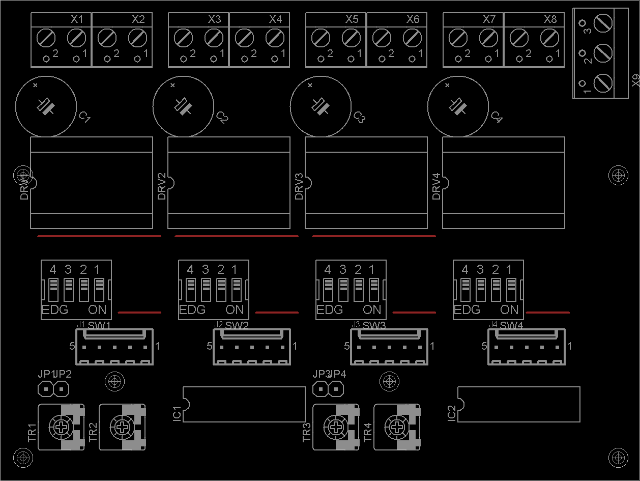

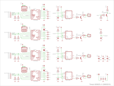

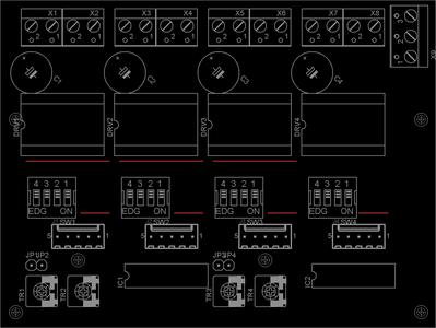

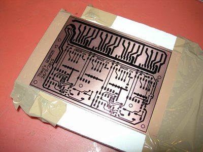

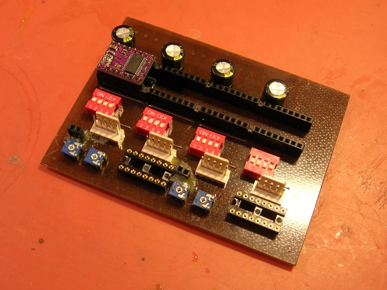

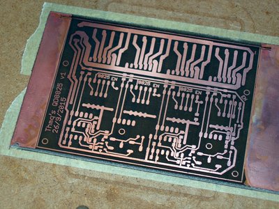

Ahoj, inspirován quakem rozhodl jsem se nahradit obstarožní L29x driver hypermoderním driverem využívajícím DRV8825 moduly, rovnou i se čtvrtou osou. Předevčírem moduly dorazily, tak jsem to rozjel, bude tam i usínání (aplikované © Mex). Bohužel se mi při tvorbě plošňáku rozjelo "upnutí", takže jsem před policejní hodinou nestihl vyvrtat a tak aspoň tvořim tendle post (aby řeč nestála, když už stojí stroje)

Jseš muž činu, klobouk dolu.
A máš to velmi hezky namalované, to jsi tu pisátkovou technologii pěkně vymazlil.

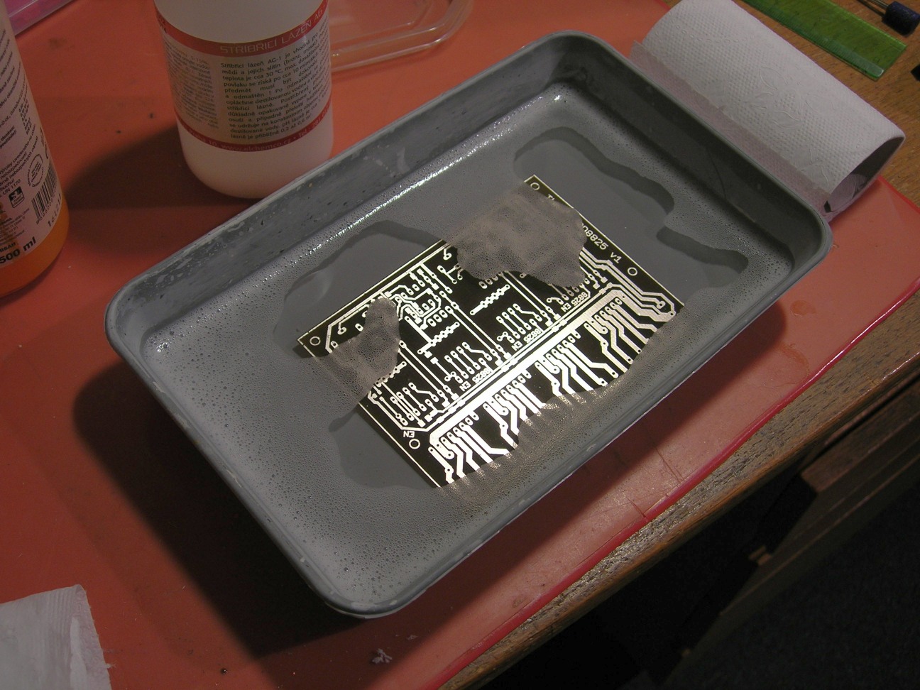

Co je ten poslední obrázek? To je napájivá maska, udělaná toner-transferem?
Problém při výrobě se dal čekat. Pokud ty Tvoje původní drivery nejsou úplně blbé, tak jim musí docházet, že je chceš nahradit novými, mladšími a progresivnějšími. To není nikomu příjemné, a tak se celkem pochopitelně brání.
Kdybych si chtěl vymýšlet, tak bych ještě trochu roztáhl do šířky měď mezi driverem a svorkami, i když by se musela k pinu driveru pak zužovat. To už teď asi nezměníš, ale je možné na všechny silové rozvody (hlavně ten, co vede dookola kolem svorek) položit drát a plošně to proletovat.
Ale určitě bych tam nasázel ještě nějaké SMD kondenzátory, třeba 2x 1M v pouzdrech 1206 pro každou osu. To je ještě pořád dá udělat zespodu mezi ty souběžné části vedení napájení (možná jsi to tak plánoval?).
Jsem hodně zvědavý na výsledky. Nejen na hebký a něžný běh frézky, ale i na teplotu chipů na těch sranda-driverech.

Dlouho jsem nic většího nedělal, tak už jsem měl absťákMex píše:Jseš muž činu, klobouk dolu.
Děkuju!Mex píše:A máš to velmi hezky namalované, to jsi tu pisátkovou technologii pěkně vymazlil.
Nene, to je jen hodně kontrastní a barevně nepříliš věrná fotka vyleptaného plošňáku. Fotim to v noci při umělym světle a k tomu ještě starym foťákem, v novym se aktivovalo kurvítkoMex píše:Co je ten poslední obrázek? To je napájivá maska, udělaná toner-transferem?
Hehe, uvidíme, kdo z kohoMex píše:Problém při výrobě se dal čekat. Pokud ty Tvoje původní drivery nejsou úplně blbé, tak jim musí docházet, že je chceš nahradit novými, mladšími a progresivnějšími. To není nikomu příjemné, a tak se celkem pochopitelně brání
Jj, šlo by to, ale nestačí, že jsou takovýdle kondíky na těch jednotlivých modulech?Mex píše:Kdybych si chtěl vymýšlet, tak bych ještě trochu roztáhl do šířky měď mezi driverem a svorkami, i když by se musela k pinu driveru pak zužovat. To už teď asi nezměníš, ale je možné na všechny silové rozvody (hlavně ten, co vede dookola kolem svorek) položit drát a plošně to proletovat.
Uvidíme, nechal jsem tam nějaký prostor na případný velký chladič (mám k tomu pidi chladiče a krabice je aktivně větraná, tak to třeba nebude potřeba).Mex píše:Jsem hodně zvědavý na výsledky. Nejen na hebký a něžný běh frézky, ale i na teplotu chipů na těch sranda-driverech.

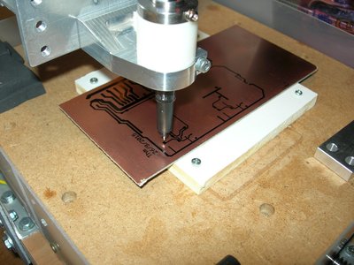

Beze všeho, já prozradim i co nevim Zásadní vlákna k pisátku jsou pohyblivý držák fixky a Kreslit, leptat, vrtat a řezat na jedno upnutí, základní trik spočívá v tom pohyblivém držáku. Rychlost používám F2000 (jelo to pěkně i F3000, ale nechávám si radši rezervu, navíc rozdíl neni až tak velkej, je tam spousta krátkých úseků a ty jsou dané spíš rampama, který teď z hlavy nevim, ale mrkni na to video). Pro zajímavost tento obrazec to kreslilo zhruba 20 minut. G-kód vzniká konverzí HPGL výstupu z Eagle, konverzní program používám vlastní, zatim jsem ho nikde nezveřejňoval, je to takový bastl.azamo píše:Můžeš nám prozradit nějaké info ?
Co je to za pisátko , rychlosti .atd .
Jo a v čem děláš G kód ?
Pokračování (bohužel nebylo moc času, zase až večer):

Kondenzátorů není nikdy dost, kondík je kámoš.Thomeeque píše:Jj, šlo by to, ale nestačí, že jsou takovýdle kondíky na těch jednotlivých modulech?Mex píše:Ale určitě bych tam nasázel ještě nějaké SMD kondenzátory, třeba 2x 1M v pouzdrech 1206 pro každou osu. To je ještě pořád dá udělat zespodu mezi ty souběžné části vedení napájení (možná jsi to tak plánoval?).
Ty, co jsou na vlastních modulech jsou spíš pro srandu.
