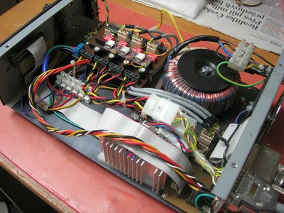

Včera - tj. ještě než mi hobbyrobot sebral vítr z plachet - jsem deskou nahradil původní L29x drivery:
Dneska jsem ještě ze setrvačnosti nějak přidělal chladiče, zavřel bednu (aby to větralo, kudy má) a udělal první rychlý pokusy. Nedostal jsem se přes homing - ne, že by to okamžitě shořelo, ale osa Y mi jede poměrně ztuha, původní driver s tím neměl problém, tento to při stejném proudu nedá. Žeby fakt fake čipy s pofidérním výkonem? Ještě mě napadá, jestli to nemůže náhodou být tím, že tady je nastavený 4x větší mikrokrok a systém nezvládá generovat dostatečně plynulou rampu (LinuxCNC, LPT, 33kHz max. a mám to nastavený poměrně vodpichově)..? Bohužel na další experimenty nebyl čas, uvidíme..

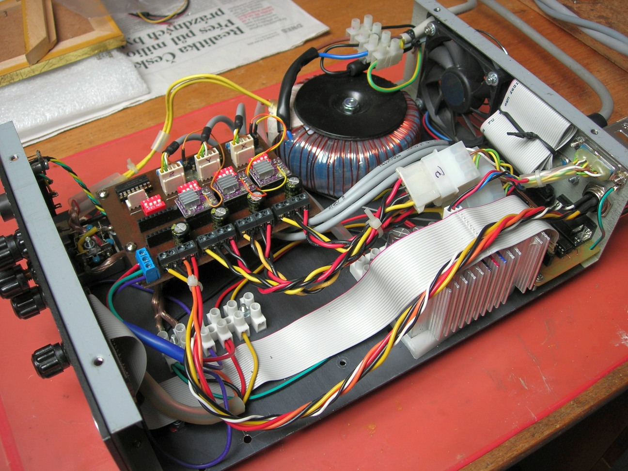

Zdar,
tak až dnes (resp. včera ). Blblo to i při 1/2 kroku, asi to fakt nemá takovou páru. Že by v tom měl prsty mixed decay mode? Případně nepřesný odměřování "proudu"? - podle 8825 datasheetu je optimální rozsah VREF od 1V, tady je 0.7V (k tomu píší "Operational at VREF between 0 to 1 V, but accuracy is degraded"). Nevim. Taky se při pomalé step rate hýbe motor pouze po celých krocích, mikrokroky jsou sice slyšet, ale pohyb žádnej Wattmetr při pohybu všech os ukazoval 34-35W, VM bylo cca 34V.
Podařilo se mi mechanicky poladit Yko, aby nejelo až tak ztuha, pak to homing zvládlo a následně to jezdilo docela hezky (při 1/8 kroku a vyšších rychlostech i celkem potichu). Nechal jsem to projet kreslení toho posledního plošňáku (~25min), bylo to zaplý ještě chvíli předtim i potom a k přehřátí nedošlo. Možná tomu přecijen dám šanci a vyrobim pořádnej chladič.

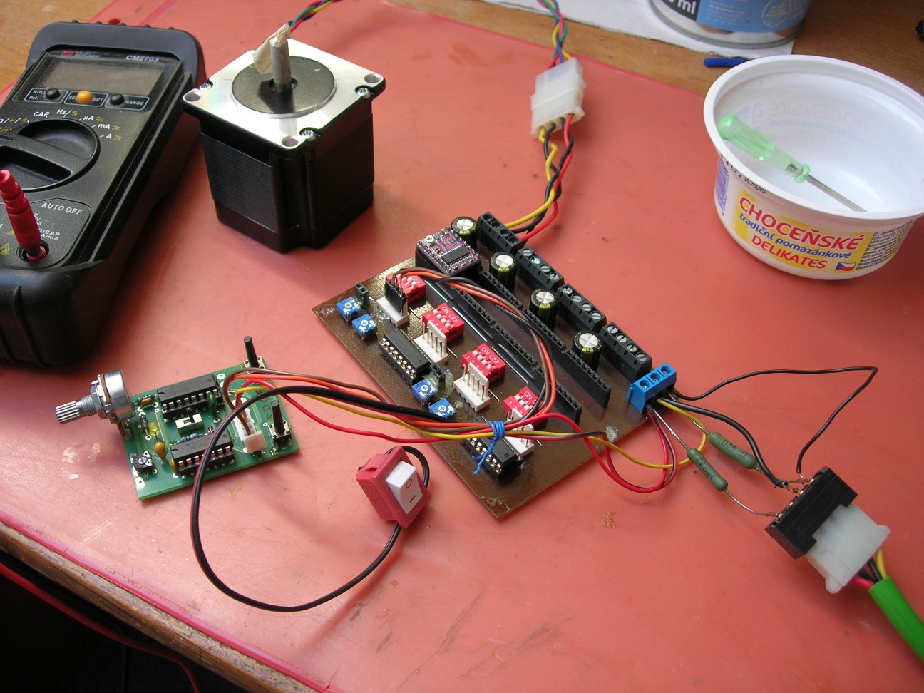

Dej si na STEP mikrospínač s kondenzátorem a posunuj to ručně po jednotlivých mikrokrocích, přitom měř klidně obyčejným DC A-metrem skutečný proud do cívek.
A k tomu nastavení Vref - to ale samozřejmě závisí i na použitých měřicích odporech, ale to jistě víš a zohlednil jsi.

Ale no jo, dyť blbnu, absence TrueRMS s tim nijak nesouvisí, měřil jsem v DC módu. No, tak pokud to měřilo správně, tak tam šlo jen nějakých 400mA a napětí na cívkách bylo taky nižší než nominální (nicméně ne proporcionálně, bylo tam třeba 1.35V, proto si právě řikám, že to muselo blbě měřit), navíc na každý cívce jiný (což by u fullstepu nemělo).Mex píše:To teda funguje nějak divně.
Dneska vezmu pátej (zatím neposkvrněnej) modulek a udělám pokusy na nepájivym poli.
jj, jsou tam 0.1Ω, Vref = 5 * I * Rsense = 5 * 1.4 * 0.1 = 0.7VMex píše:A k tomu nastavení Vref - to ale samozřejmě závisí i na použitých měřicích odporech, ale to jistě víš a zohlednil jsi.

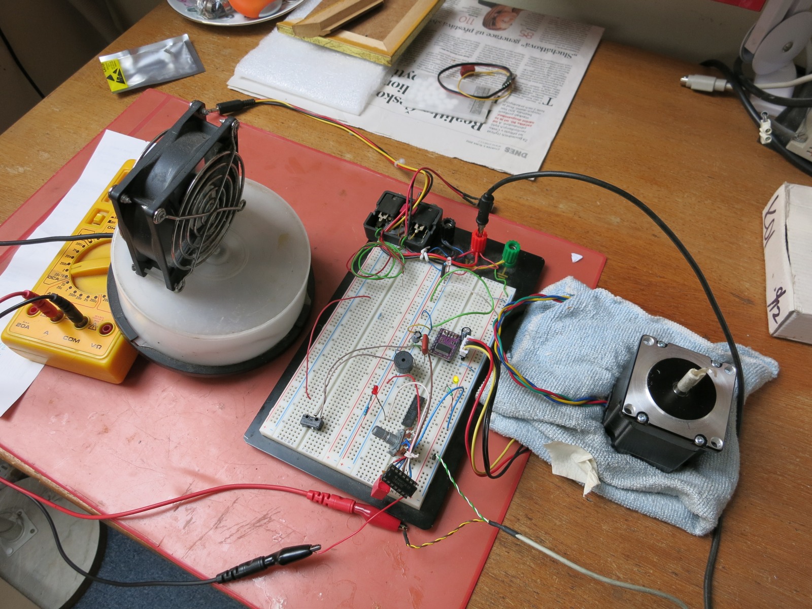

Zdar, tak jsem konečně pořádně (a i poněkud fatálně, o tom dále ) zaexperimentoval s DRV8825 na nepájivym poli.
Co se nastavení proudu týče, kýžených 1.4A na fázi to dávalo až při VREF=0.9V (oproti vypočteným 0.7V), ale stále těm svým měřením (měřákům) extra moc nevěřim, radši na mě moc nedejte.
Co se týče prapodivného mikrokrokování při pomalých rychlostech, kdy to mikrokroky prakticky nedělá a poskočí to vždy až na celém kroku, ukázalo se, že to dělá při vysokém VM (kolem 35V), při 12V to jede hezky. Chtěl jsem natočit video, které by to demonstrovalo, ale v momentě, kdy jsem přepojoval VM z 12V na 35V, poplet jsem si banánky a na milých 35V jsem připojil 5V větev Kdybych si před tim několikrát neřikal, že by moh bejt dobrej průšvih, kdyby se mi něco takovýho povedlo. A taky že jo, luplo to pěkně, zejména v CD4047 (tou jsem generoval pulzy), ale i DVR8825 se rozloučil, jen ne tak dramaticky. Pro pobavení nesestříhaný záznam (destrukce je pouze slyšet, měl jsem zrovna švenknuto jinam, i tak je to vtipný ).
Ještě jeden postřeh, ke konci jsem měřil proud ze zdroje (viz. video, žlutý měřák), při 12V byl proud jen zhruba o třetinu vyšší než při těch 35V - docela bída. Ale kdo ví, co je to za čipy, no..

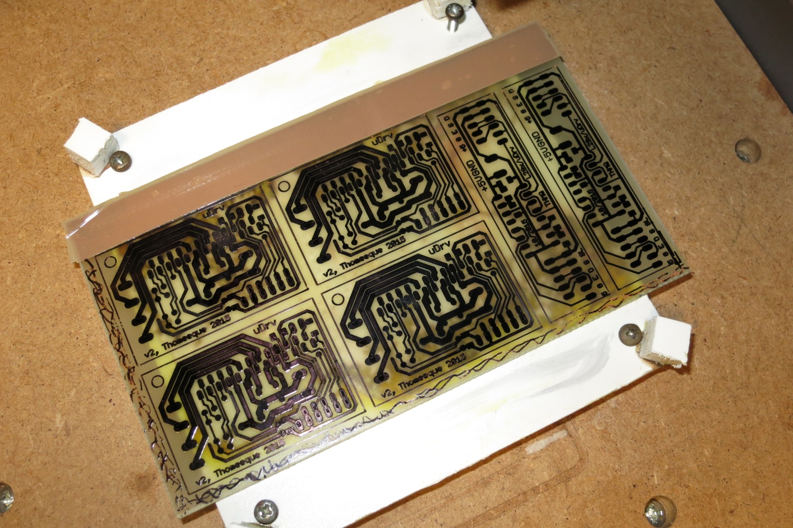

Incident s výbuchem (i když zrovna v něm jsou moduly nevinně) jsem vzal jako finální impulz pro ukončení QD8825 experimentu. Driver už si nakreslil, vyvrtal a částečně i výříz nástupce, dám tam Toshiby:
Poprvé jsem v GCODE použil subrutiny (tři - kreslení a dvoje vrtání - pro každý typ plošňáku, zabalený ve čtvrtý, která se volá pro každou instanci plošňáku s posunutými souřadnicemi pomocí G92), celkem zajímavé, přehlednější..
Akorát je blbý, že tomuto kódu asi rozumí jen LinuxCNC.
