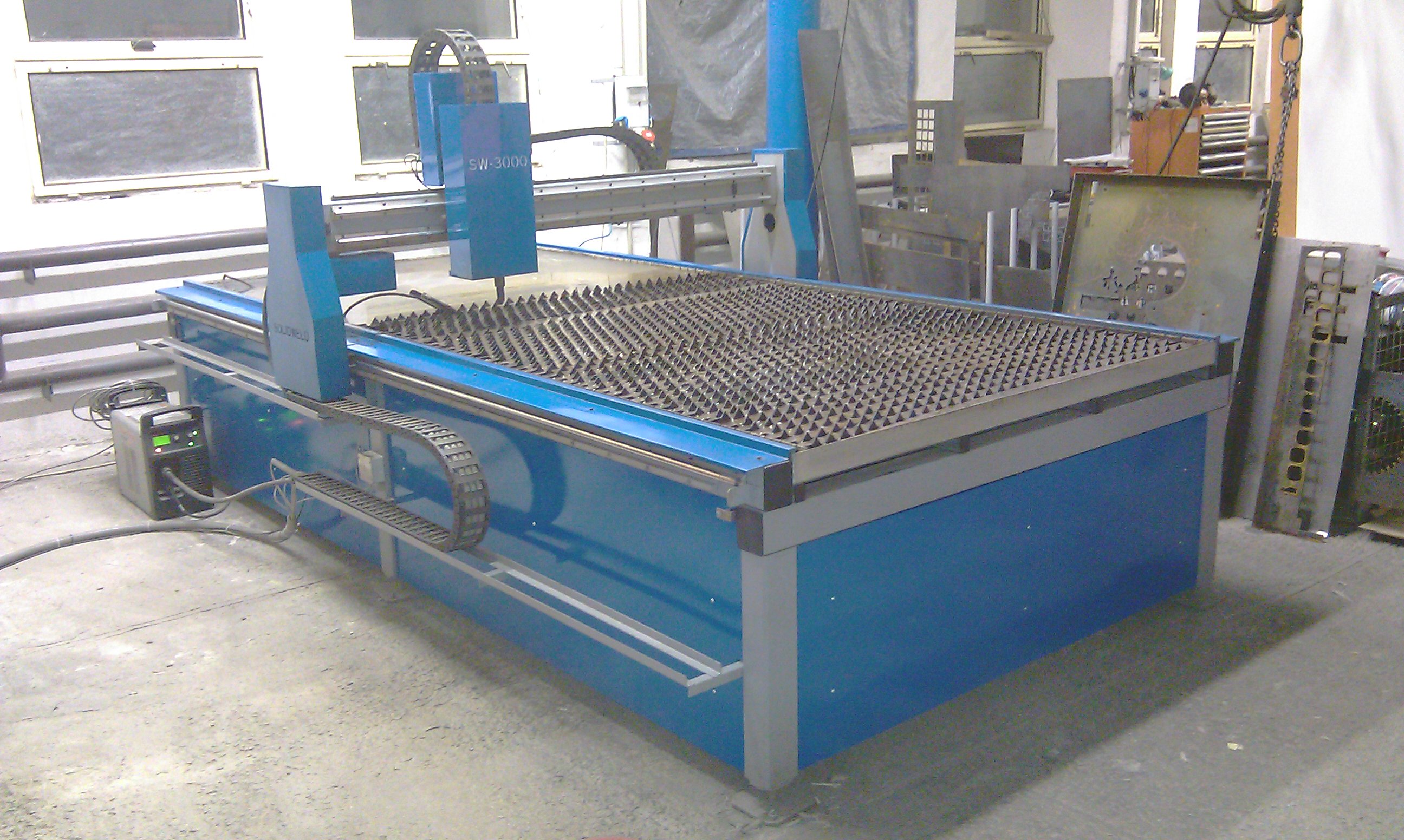

Tak konečně jsem s kolegou dokončil PLAZMU pro
našeho známého do zámečnictví.
Nějaké to info:
Plocha stolu 2500x3500mm
Pohony všech os zajišťují DC servomotory
Samozřejmostí je THC a aktivní osa Z pro měření povrchu plechu.
Vodní stůl je nezbytnou součástí, protože bez něj je to mazec.
Pro snadné ovládání je instalováno bezdrátové ruční kolečko.
Stroj je řízen přes MACH3
Plazmový agregát: Hepertherm Powermax85

THC je můj vlastní vývoj. Zvažoval jsem několik variant. Také jsem chtěl
koupit THC od jednoho kolegy z česka, ten mě, ale poslal k šípku.
Nakonec jsem nabral inspirace na netu a udělal THC vlastní.
Vývoj trval asi čtyři měsíce. Nejvíce hodin jsem strávil na testování.
Rozhodně to THC je jedna z nejproblémovějších částí plazmy. Využívám děliče napětí 1:50,
který Powermax má a toto napětí měřím. Do Machu zasílám 3 signály: Hořák v provozu, Hořák nahoru, Hořák dolů.

THC pracuje na principu měření napětí na hořáku. Powermax 85 má zabudovaný dělič napětí 1:50
takže na výstupu je napětí 0-max.18V a s tímto napětím THC pracuje.
Dále je princip takový, že čím blíže je hořak při řezu u materiálu, tím je napětí nižší a naopak.
Takže jak to funguje:
Z měření vím, že např. když řežu plech 4mm a jedu nad ním hořákem ve výšce 1,5mm tak napětí
na hořáku je 120V což vezmu jako referenční hodnotu. Jakmile dojde ke změně výšky hořáku dojde i ke změně
napětí na něm, což způsobí, že THC dá pokyn řídícímu systému aby posunul s osou Z nahoru nebo dolů, aby se vrátilo napětí
hořáku na požadovaných 120V. Teoreticky velmi jednoduché. Celé THC řídí mikroprocesor.
Největším problémem je ale rušení, které způsobuje plazma a to je třeba odstranit. Já to mám ošetřeno
aktivním filtrem 2. řádu + softwarovým filtrem. Na THC jde nastavit požadované napětí na hořáku, časová prodleva mezi jednotlivými měřeními
a přesnost měření neboli hystereze.
Doufám, že jsem to moc nezamotal.

Tak ten princip funkce THC je velmi jednoduchý, bohužel
je to jen teorie. V praxi mě to stálo mnoho hodin testování
úprav atd. než jsem se dostal k něčemu použitelnému.
Fotky zatím nezveřejním, protože to není ve fázi kdy bych to
chtěl prezentovat pro prodej jako samostatné THC. Pokud by byl zájem
tak do měsíce možná dvou bych to měl připravené ve stavu kdy by se dalo nabídnout.

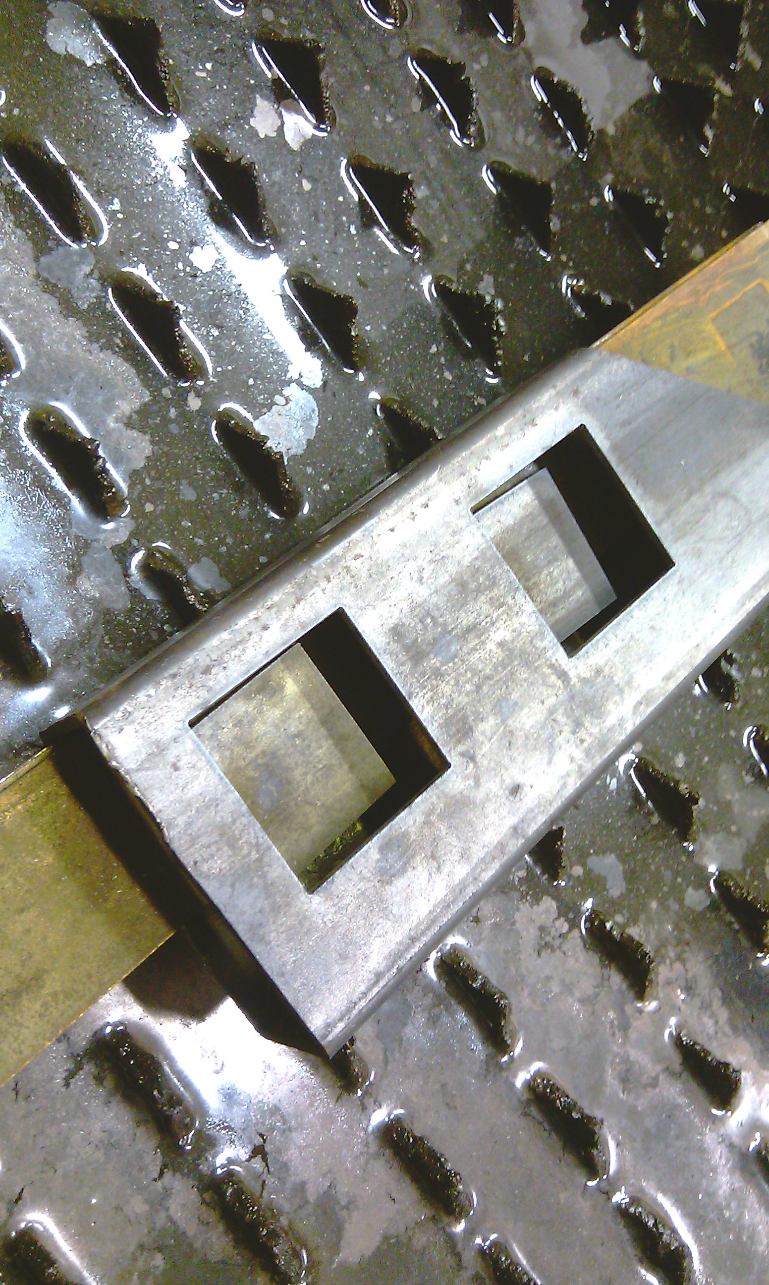

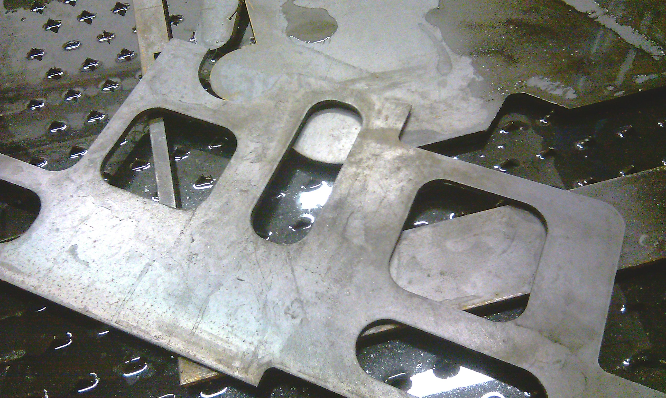

- Příspěvky: 204
- Registrován: 28. 8. 2006, 11:13
- Bydliště: Brno - venkov

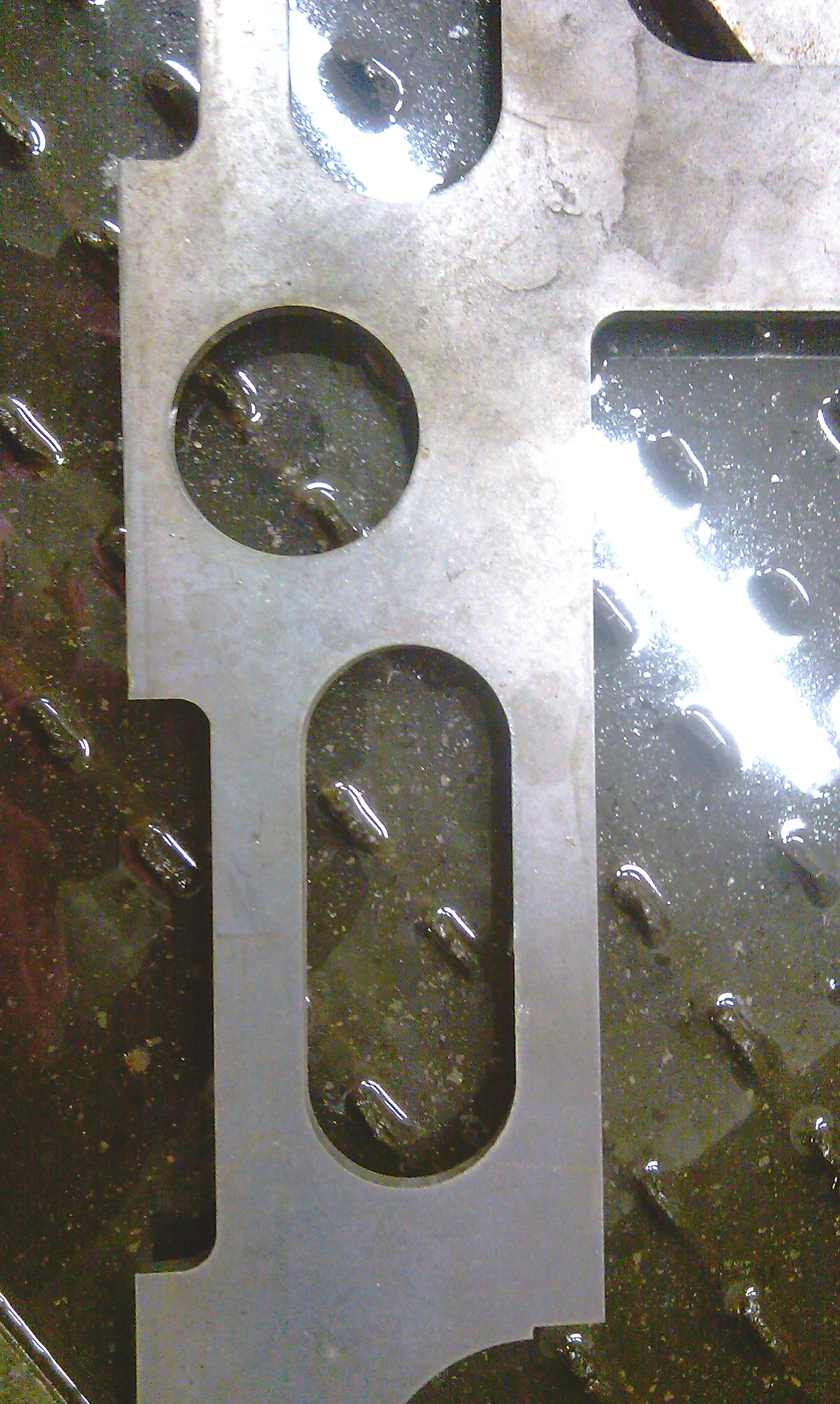

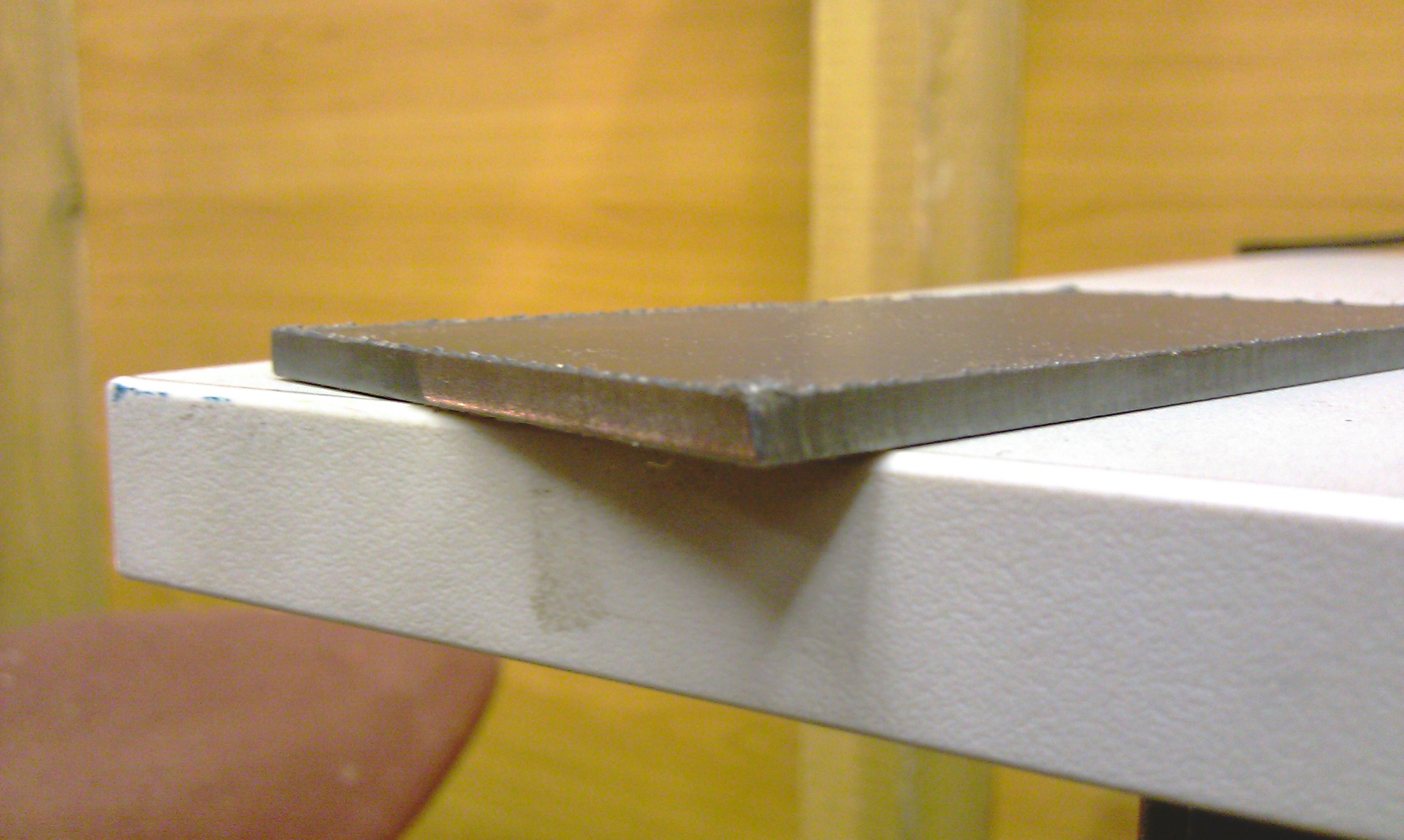

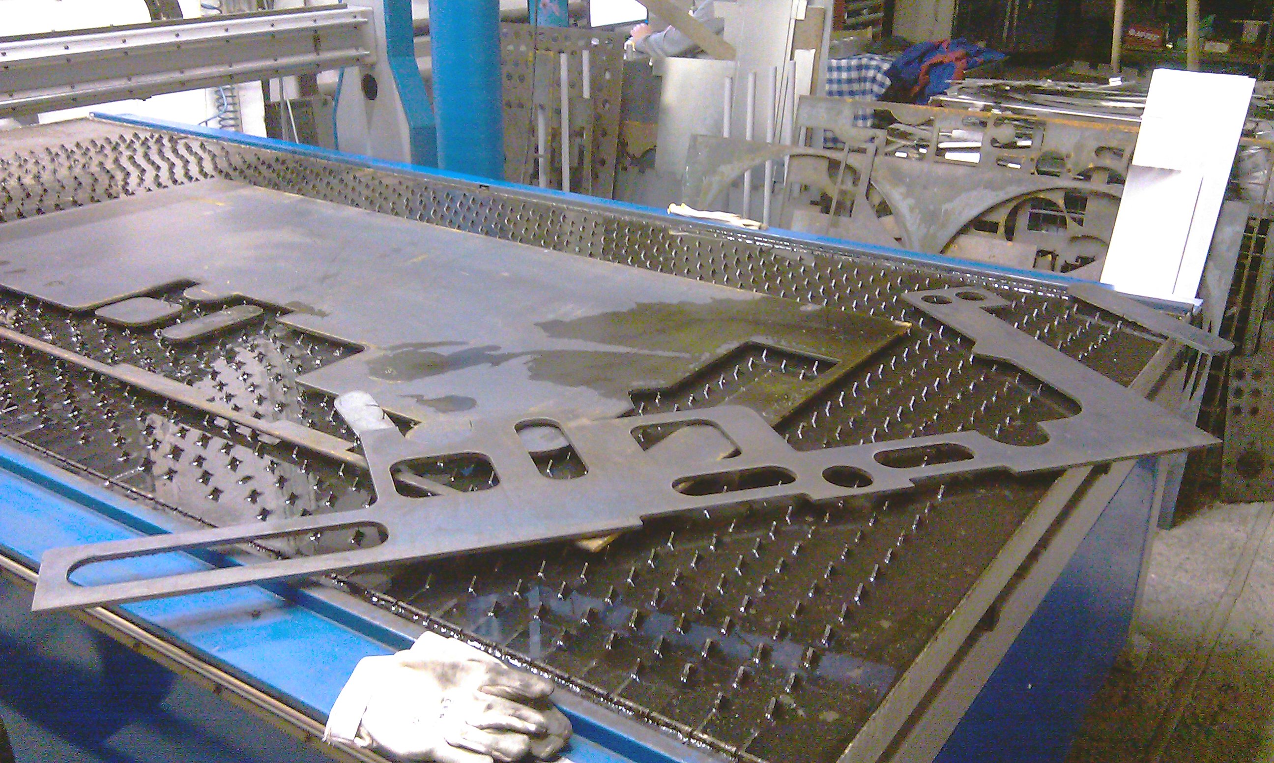

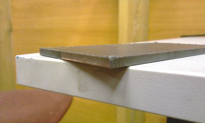

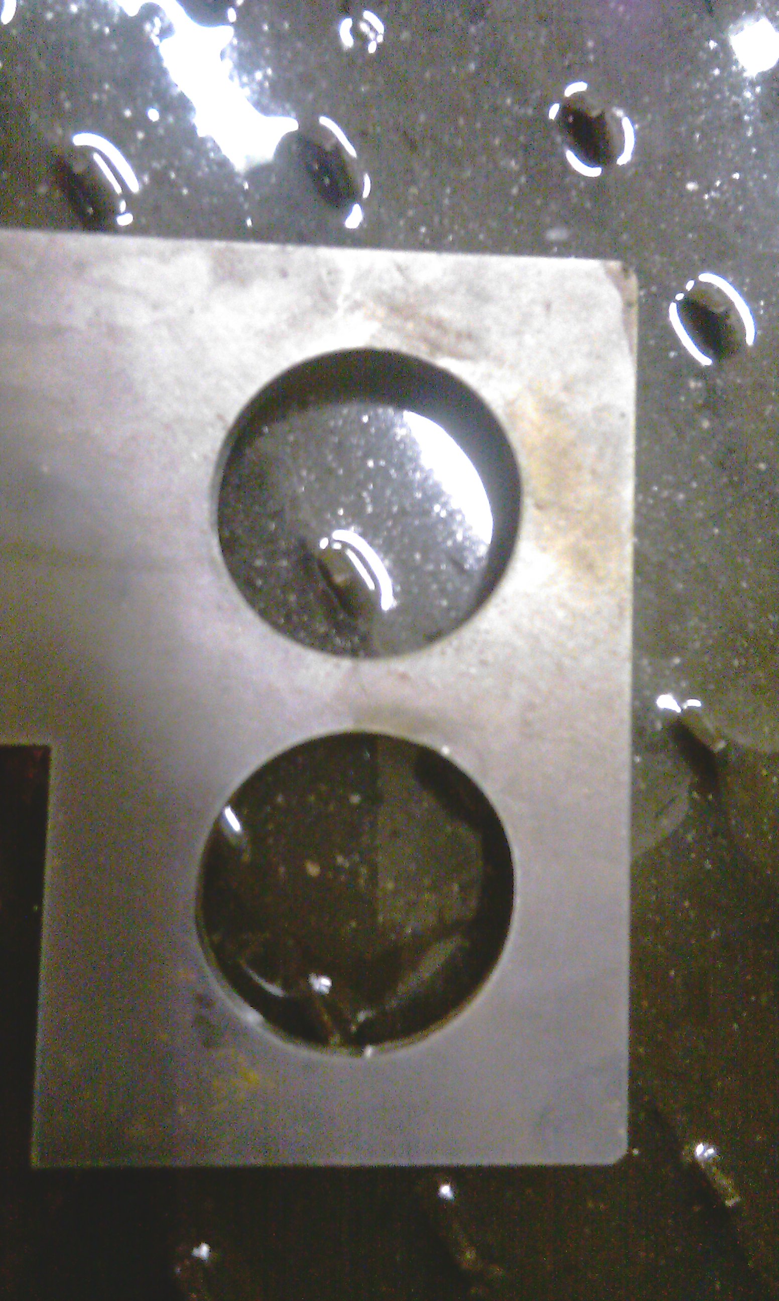

Protože se mi sešlo hodně dotazů ohledně
kvality pálení kruhových otvorů a rádiusů na plazmě přikládám nějaké fotky,
co jsem dnes pálil pro zákazníka.
Síla plechu 8mm.
