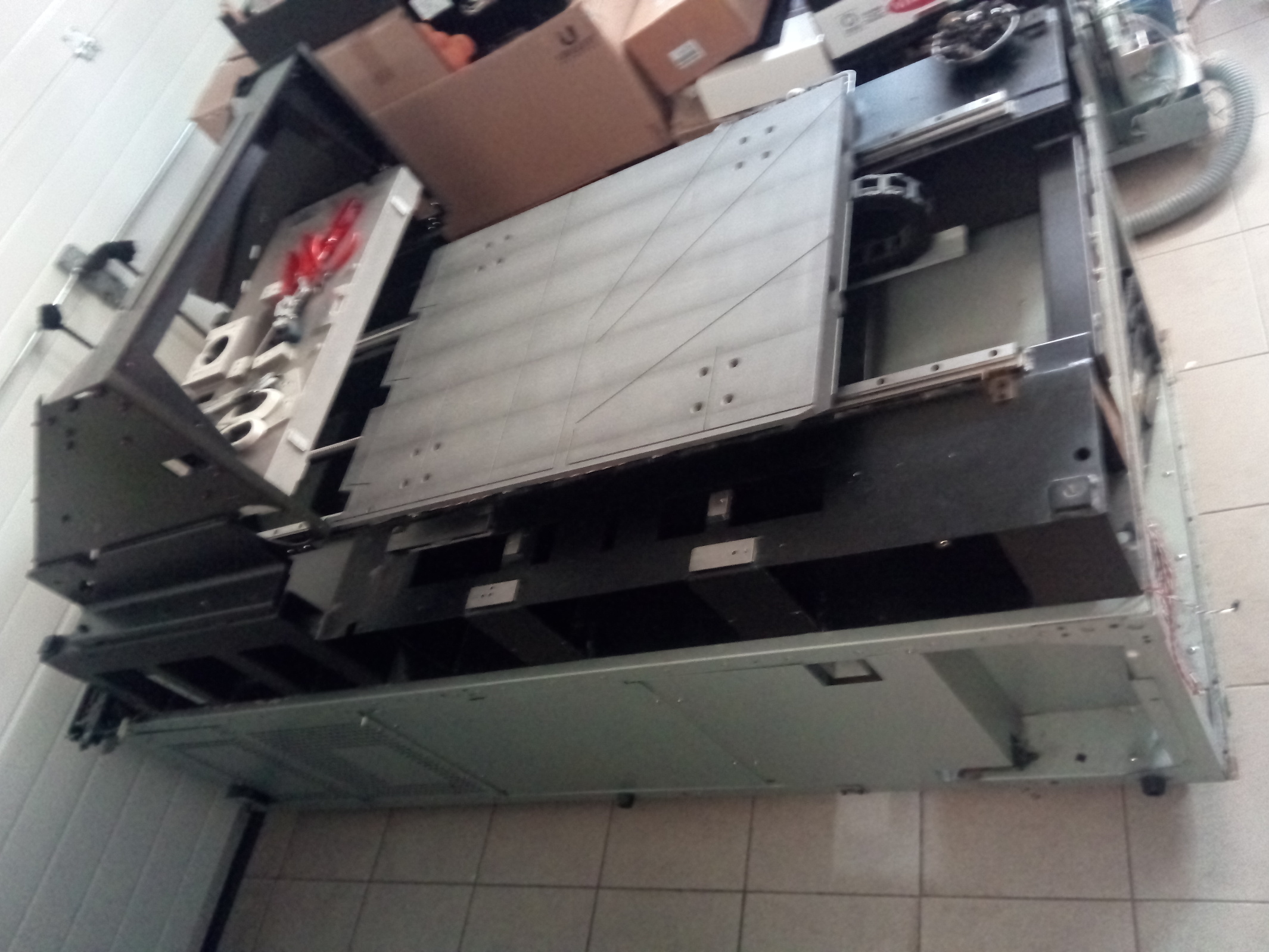

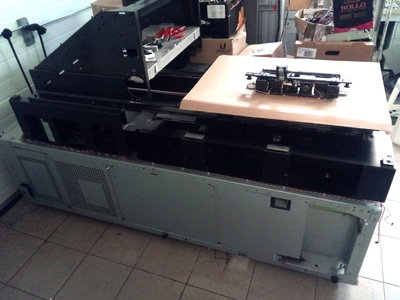

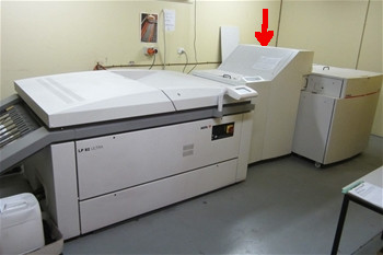

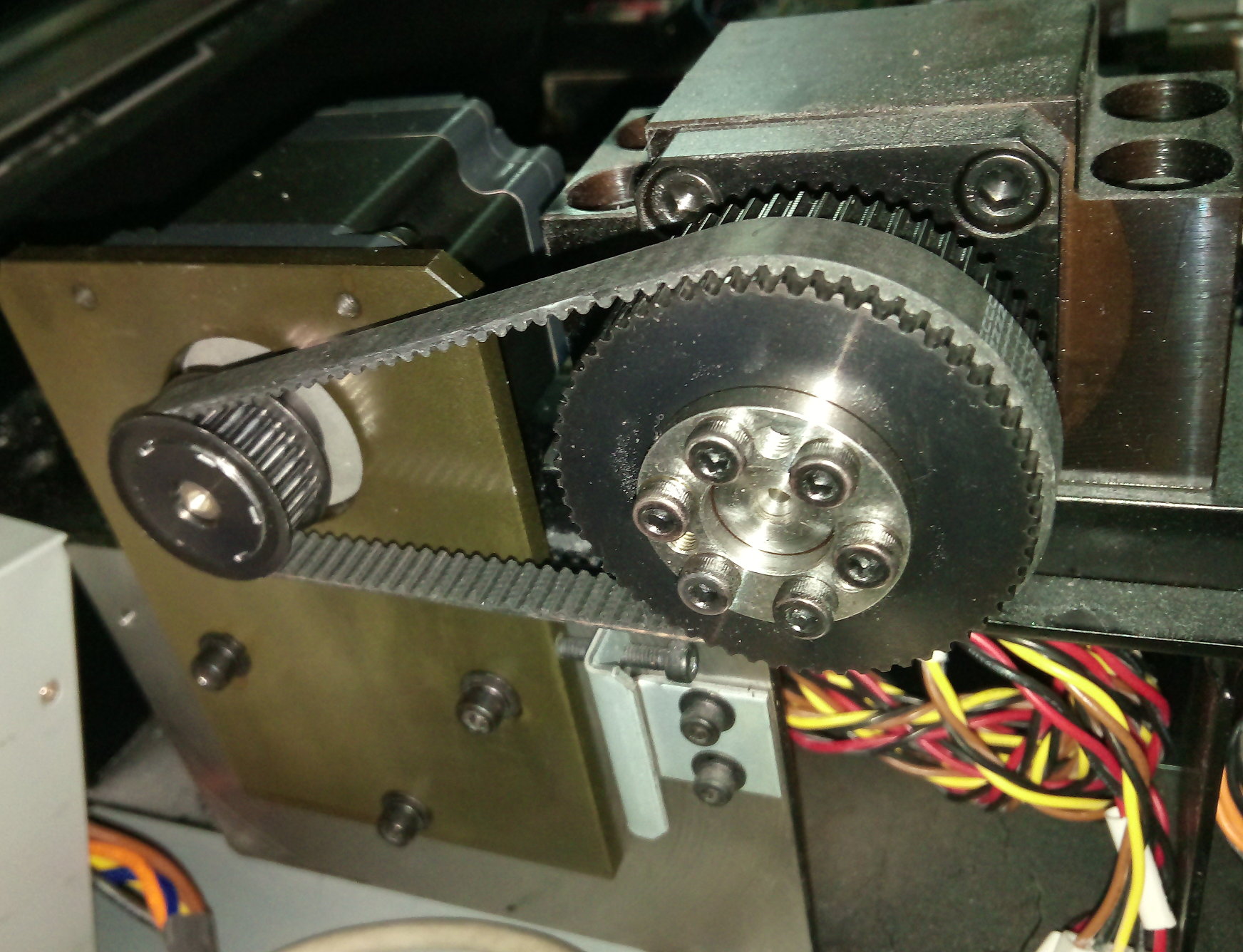

Tak jsem si pořídil takový základ na trochu větší mašinku. Původně se jedná o stroj pro osvit tiskových desek (CtP) Palladio:

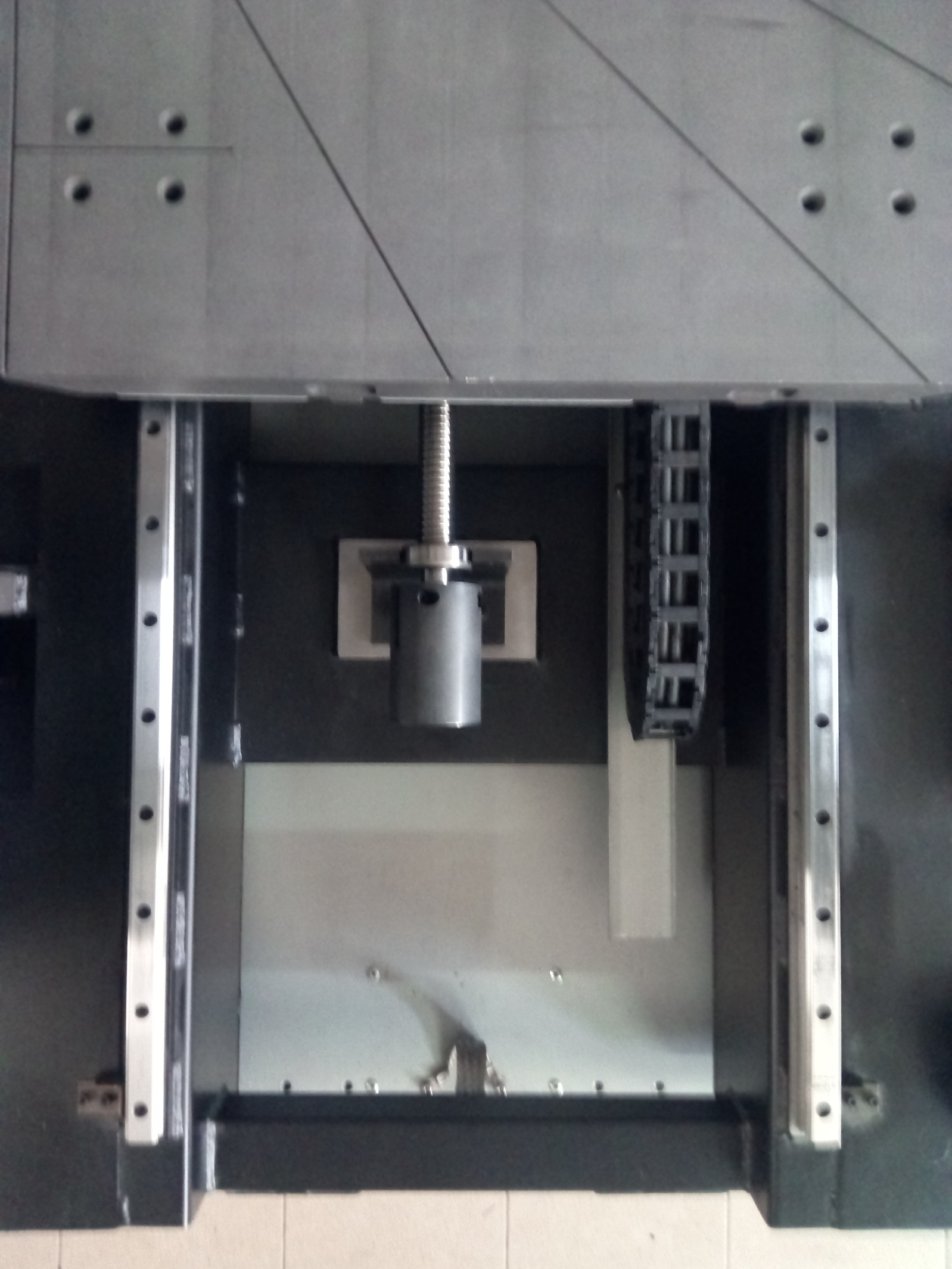

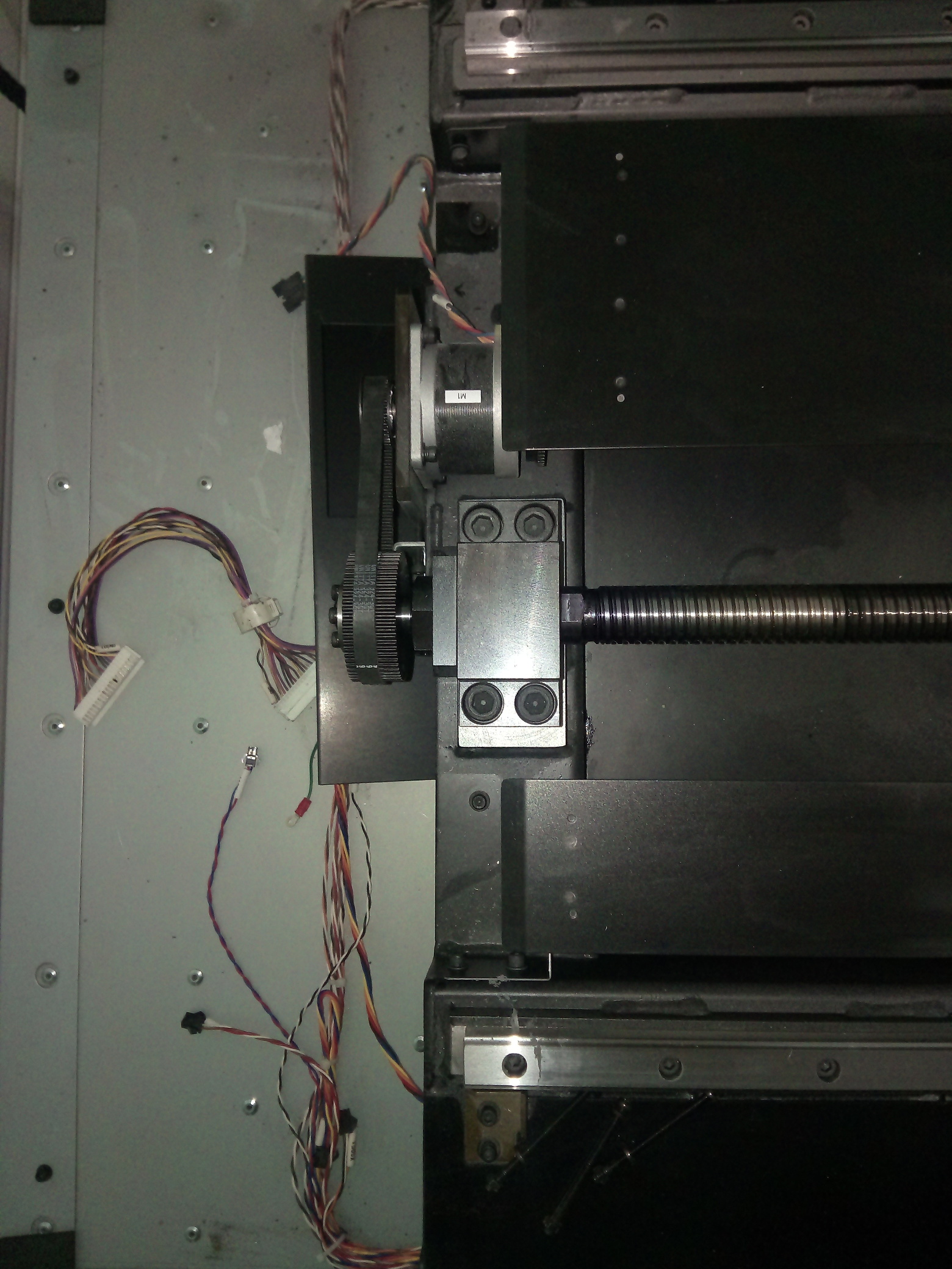

Včera jsem to dotáhnul do garáže a odstrojil plechy a pro mě nepoužitelnou elektroniku. Zbyl profi nýtovyný podstavec se spoustou místa pro elektroniku, svařený rám s dostatečnou tuhostí, zafrézované a seřízené lineáry (20mm), kuličkový šroub 25mm (slabý 5ti fázový krokový motor) a perfektní (zatím vakouvý) stůl o rozměrech 750x575mm. Vše profesionálně vyrobeno a seřízeno - tyto stroje mají výrobní tolerance +/- 20um kvůli zaostření laserového paprsku po stole.
Nyní bude asi následovat delší fáze dumání a vymýšlení co a jak dál (osu Z mám z velké části vyřešenou, zbývá Y). Prvním krokem bude určitě nahrazení Xového motoru - je slabý. Mám k dispozici 400W servomotor Yaskawa nebo krokáče Berger Lahr RDM 51117/50, případně BERGER-LAHR WRDM397/50LHAOO. Je mi jasné, že servo je servo ale na druhou stranu s nimi nemám žádné zkušenosti, kdežto krokáče jsou "easy"....

Dej tam to servo (navic když ho máš) , byla by škoda tam cpát krokáče.

Fotku stolu udělám ale na upínání to vakuum používat nebudu - nevěřím, že by systém napůl otevřených drážek udržel obrobek s malou plochou. Původně držel desku z Al slitiny (tiskovou desku) max. cca 745x575mm tloušťky 0,3mm a mechanicky na ni nic nepůsobilo (jen laser). Takže jen taková přídrž...
S tím servem je problém, že mám jen jedno (co dám na osu Y?) a navíc kabeláž nemá vyvedené signály STEP a DIR. Musím to ještě uvážit. Každopádně stejně budu držáky motorů dělat, tak je zkusím udělat "podobojí".
Jinak dneska jsem zdemontoval boky portálu a otočil spodní úhelníky (naštěstí je vše na kolíky a symetrické). Tím se zvětšil rozjezd osy Y z nějakých 640 mm na 840mm - dost dobrý!

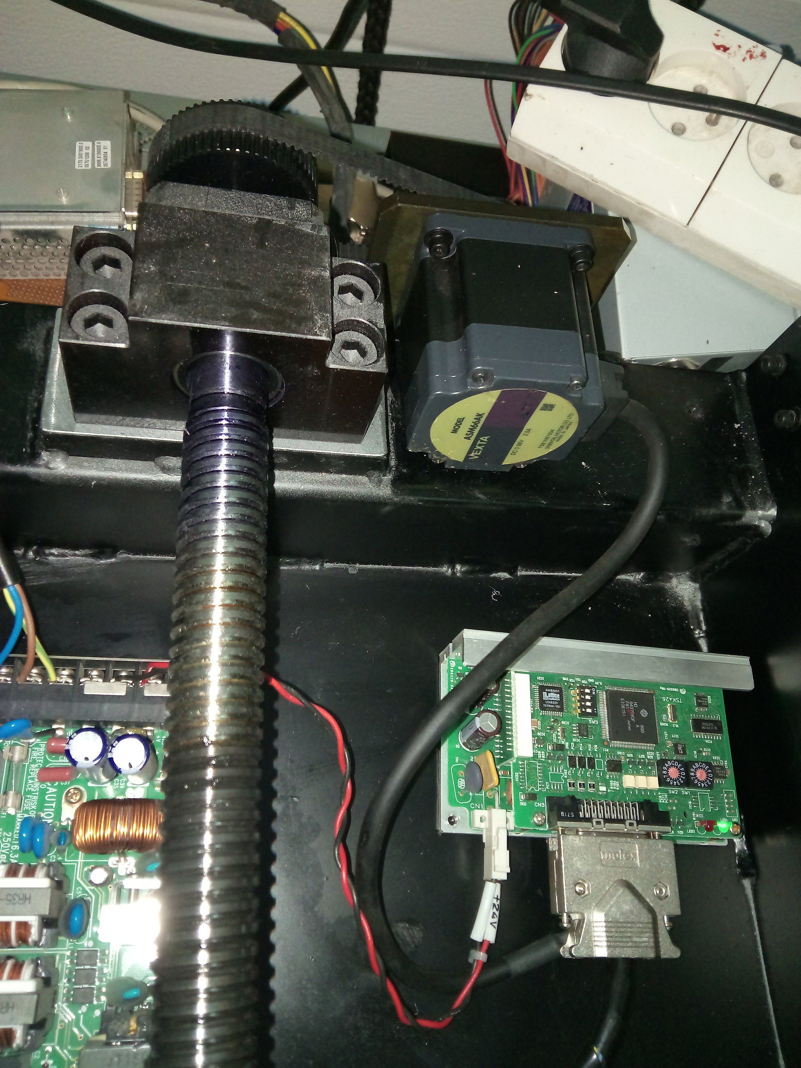

Tento týden jsem zde na fóru zakoupil closed-loop krokové motory (http://www.c-n-c.cz/viewtopic.php?f=8&t=23794" onclick="window.open(this.href);return false;) pro budoucí upgrade svojí malé mašinky - gravírky (zatím veřejně nepublikované). Zjistil jsem, že zástavbové rozměry jsou stejné jako u původního maličkatého 5ti fázového motoru a tak jsem neodolal a jeden z motorů zabudoval abych viděl co zhruba dokáže.
Udělal jsem i video jen jsem zapomněl driver motoru přepnutý do režimu půlkrok, takže jezdím pomalu ale stejně je to na tak malý motor a tak těžký stůl naprostá paráda.
Definitivní řešení by mělo být s closed-loop krokáčem cca 4Nm a bez převodu dopomala - uvidíme...
