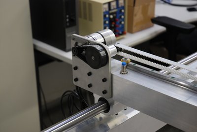

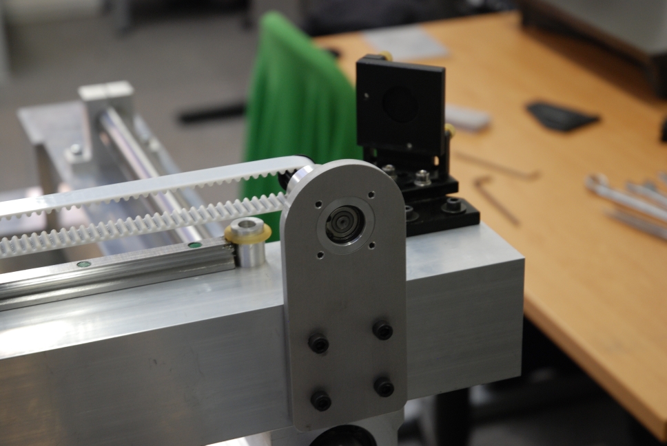

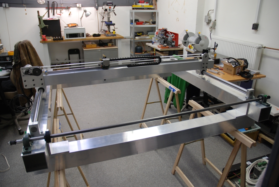

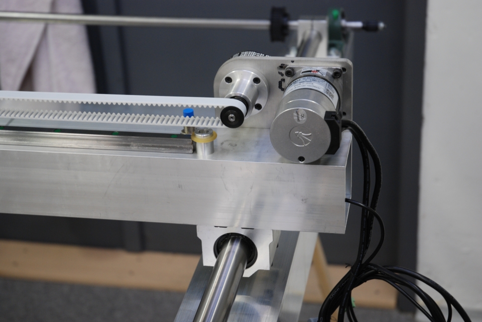

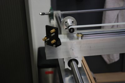

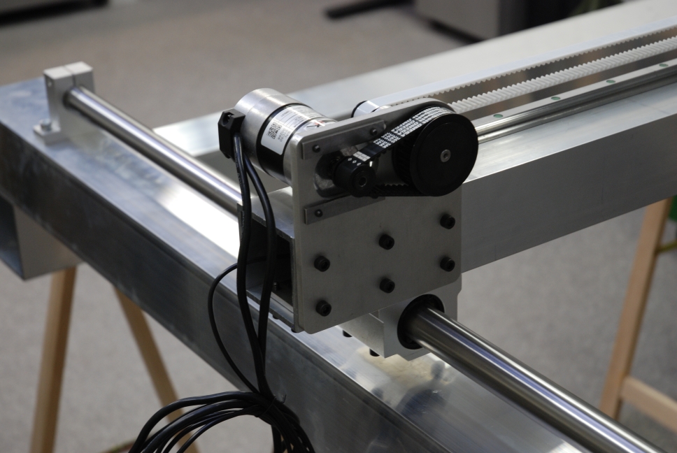

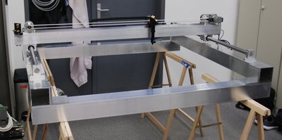

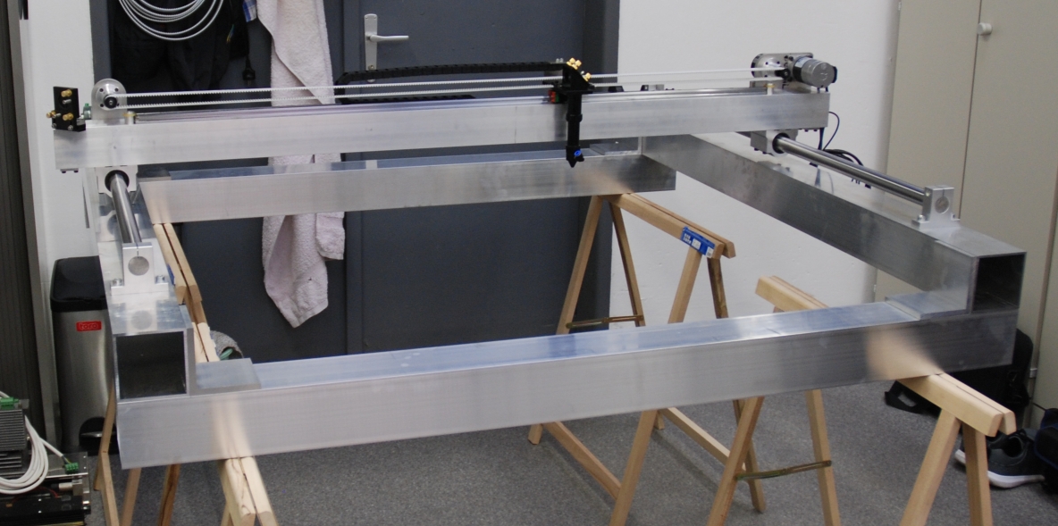

Dávám dohromady laser s rozjezdy 1000x1200 osazený trubkou Synrad 48-2. Pracovní název LAMA-1012 :)

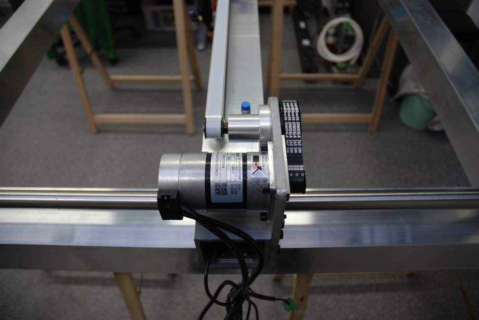

Pohony na X a Y jsou BLDC serva od Leadshine. Ještě tam bude polohovatelný stůl na čtyřech kuličkových šroubech.
Celá tahle konstrukce bude ve finále zakrytovaná a odvětraná.
Budu sem přidávat fotky ze stavby.

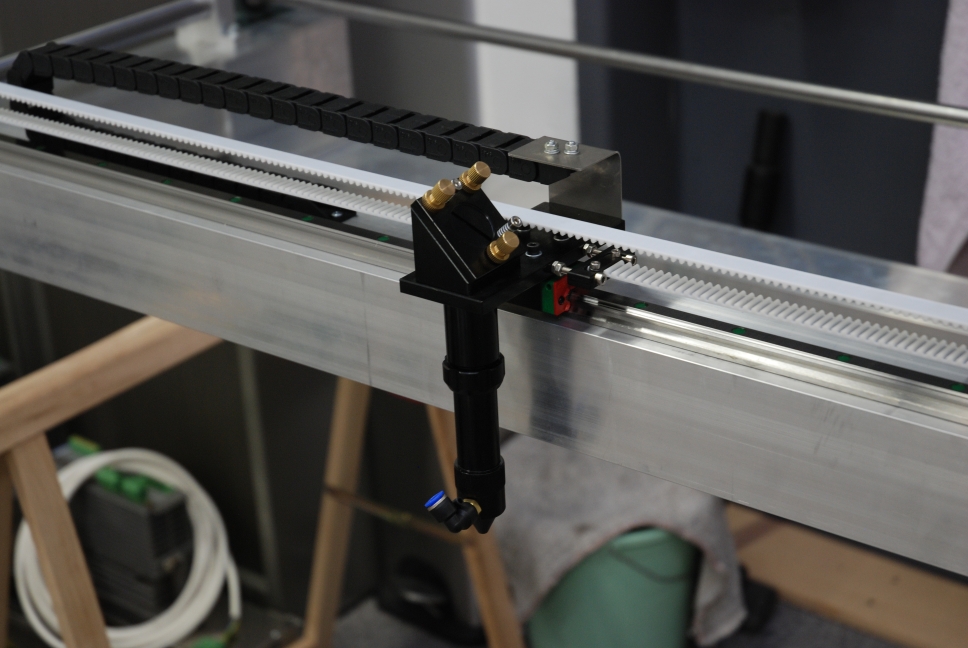

Jekly jsou duralové ?
Jaký mají prosím rozměr ..

Jsou to hliníkové jekly 100x100x4

co tam maš za řemeny?
