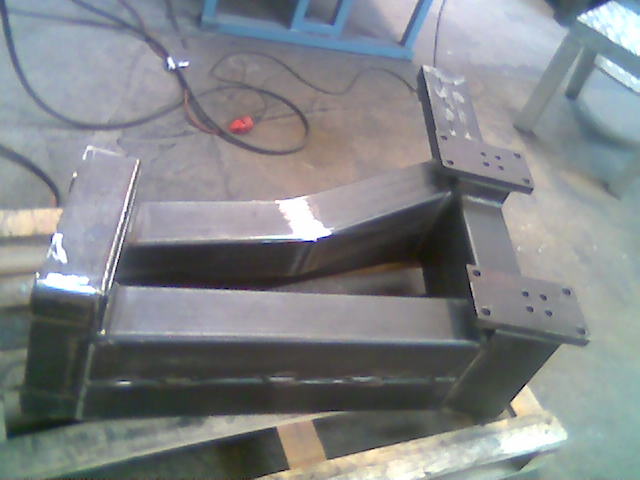

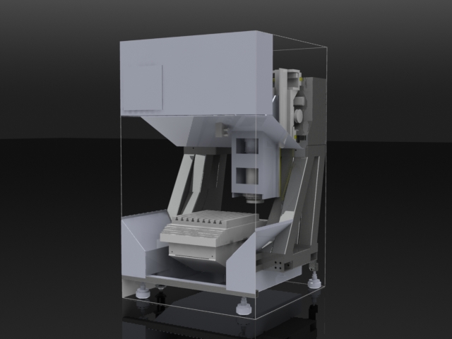

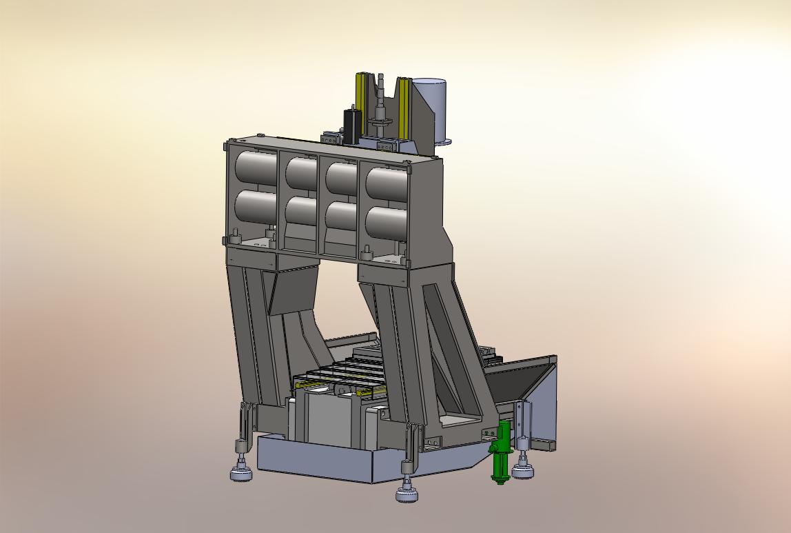

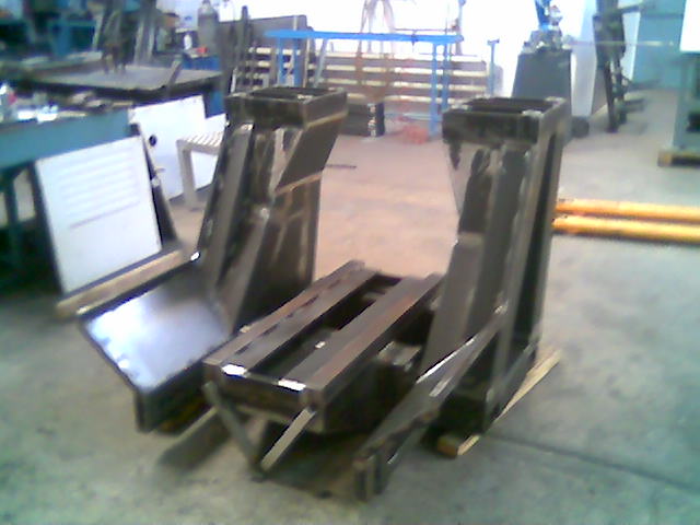

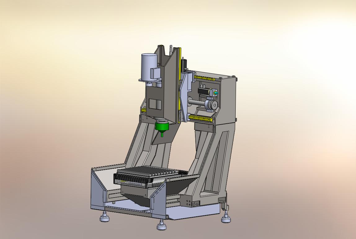

Je to moje třetí cnc. První dvě byly předělávky normálních soustruhů na cnc toto je první kompletní a-z.
Rám je z profilů a pálených ploten podle toho co bylo dostupnější. Limit byl venkovní rozměr 1200*1200*2100 zabere poslední volné místo v dílně. Takže pojezdy 530*530*380 pro moje účely snad dostatečné. Stůl bude 510*510 ,vřeteno 3 Kw 700-3000 ot/min.
Tady jsou nějaké fotky, omlouvám se za kvalitu je to jen mobilem vzdycky zapomenu foťák.

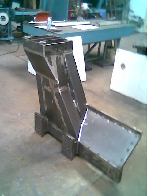

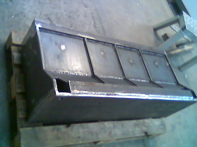

28. 10. 2009, 8:47
Taky to dělám jen dvěma rukama a vždy v sobotu. Portál má 350 Kg a pro polohový sváry ho otáčím paizrem a sám. Kromě toho paleťáku žádná jiná mechanizace. To co mám zatím vyrobené věřím že by zvládla většina z Vás. Stačí trochu místa třeba na zahradě (v paneláku by to opravdu asi nešlo) Výpalky z laseru 3 balíky alektrod a jedem. Opracování jsem zadal na třímetrové centrum a bez žíhaní zatím se to vubec nehlo.

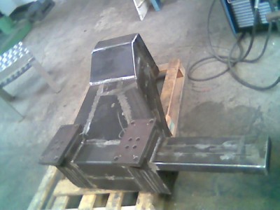

pavelb
Příspěvky: 194
Registrován: 23. 11. 2007, 11:01
Bydliště: Prostějov

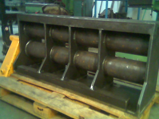

28. 10. 2009, 6:04
Není to vařené elektrodami ale corgonem ty elektrody jsem napsal pro příklad že to jde i doma. Co se týká toho žíhání je to hromada kaček, celý surový rám bude mít zhruba 900 Kg. Mám to vymyšlené ze čtyř hlavních částí Příčné lože, sloupy a horní portál navzájem jsou sešroubovány. Dohromady 24 šteftů M 20. Pokud se pohne příčné lože nic s tím nenadělám, ale je to svařené jako uzavřeny profil délka 1000 šířka 450, výška 380 takže si myslím že to nic neudělá. Horní portál je delší 1200 *530*360 navíc jsou v něm vevařeny trubky 159*12. Pokud by se nějak skřížil dá se pomocí sloupů přetáhnout. Příčné lože mám už ofrézované přeměřoval jsem ho váhou 0,02/1m rozdíl půl dílku. Co se týká rovinnosti strojů všeobecně zatím co jsem vyvažoval soustruhy a frézky pokud nebyl stroj nový nebo po generálce tak bublina lítá sem a tam jen se trochu pohne stolem. Když jsem přemýšlel kde budu ten rám opracovávat zkusmo jsem přeměřil všechny čtyři frézky co máme v práci hrůza a děs a to jsou vcelku zánovní a udržované. Přesto se na nich dělá pěkná práce a spřesností v jaké dělají nebyl nikdy problém. Jen pro upřesnění nepředpokládám že někdy budu frézovat nástrojařské formy. Další možnost jak obejít nepřesnost stroje je proměřit a udělat tabulku korekce chyb.

Pokud se ti zdá žíhání drahé, zkus nekde půjčit vibrační desku, nebo něco podobného a svařenec vyvibruj - strašné slovo, co mne napadlo, že? No, v každém případě to odstraní nějaké pnutí. Ne sice úplně (to neodstraní nic), ale v rámci možností a způsobu vibrace. Pnutí zůstane i ve svařenci po vybetonování. Při obrábění se to vždy mrskne. Jo, a obráběj to vždy systémem - kompletní hrub a poté šlicht. A hlavně pozor na prošponování při upínání.
To, že bublinka "lítá" sem, tam o dílek ještě nic neznamená, je to +/- 0.004 mm na délku váhy. Je třeba udělat vždy graf přímosti/rovinnosti. Jen ten má vypovídací hodnotu. A hlavně si na váhu nesviť ze strany, bublinka jde za světlem. Je to divné, ale je to tak. Kdo nevěří, ať zkusí.

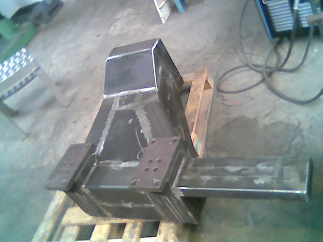

pavelb
Příspěvky: 194
Bydliště: Prostějov
29. 10. 2009, 8:57
