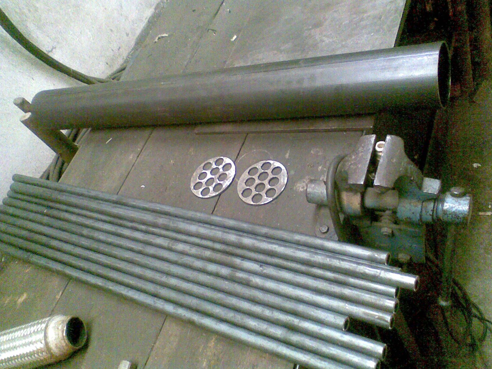

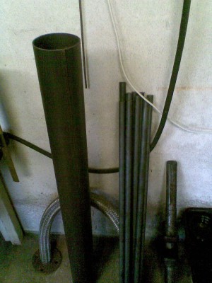

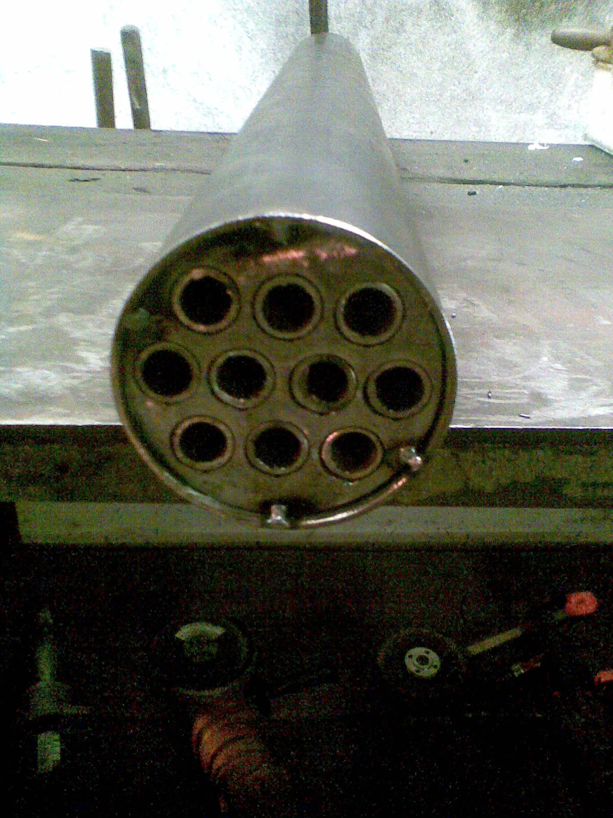

Takhle to bude. 10ks 1/2" trubek, dlouhých 1metr.

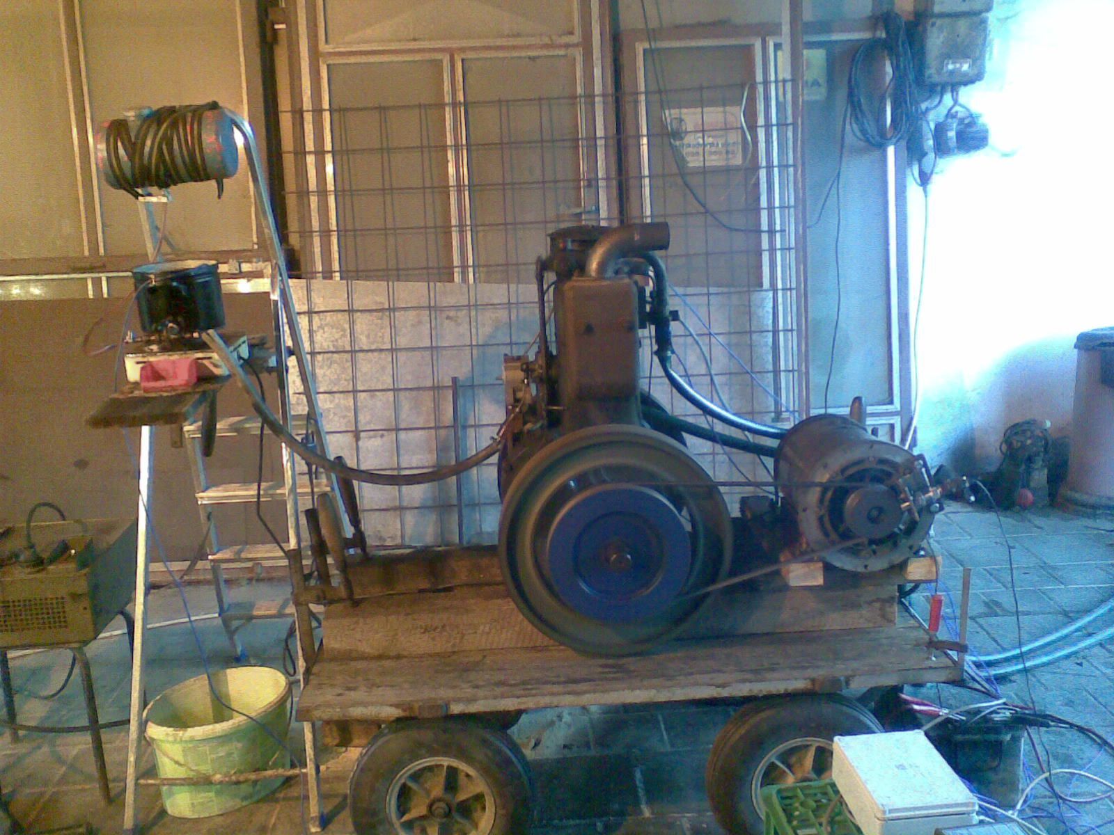

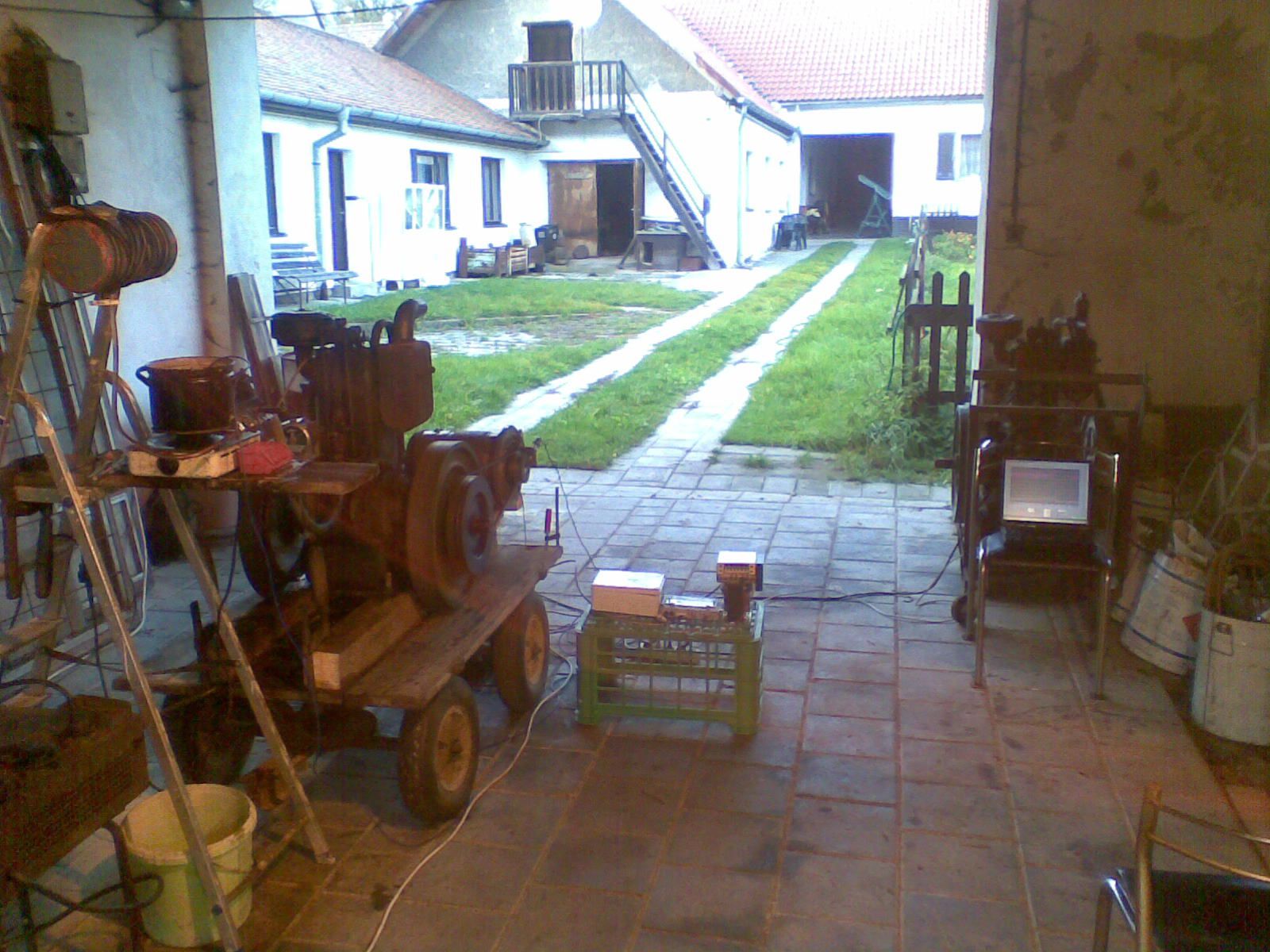

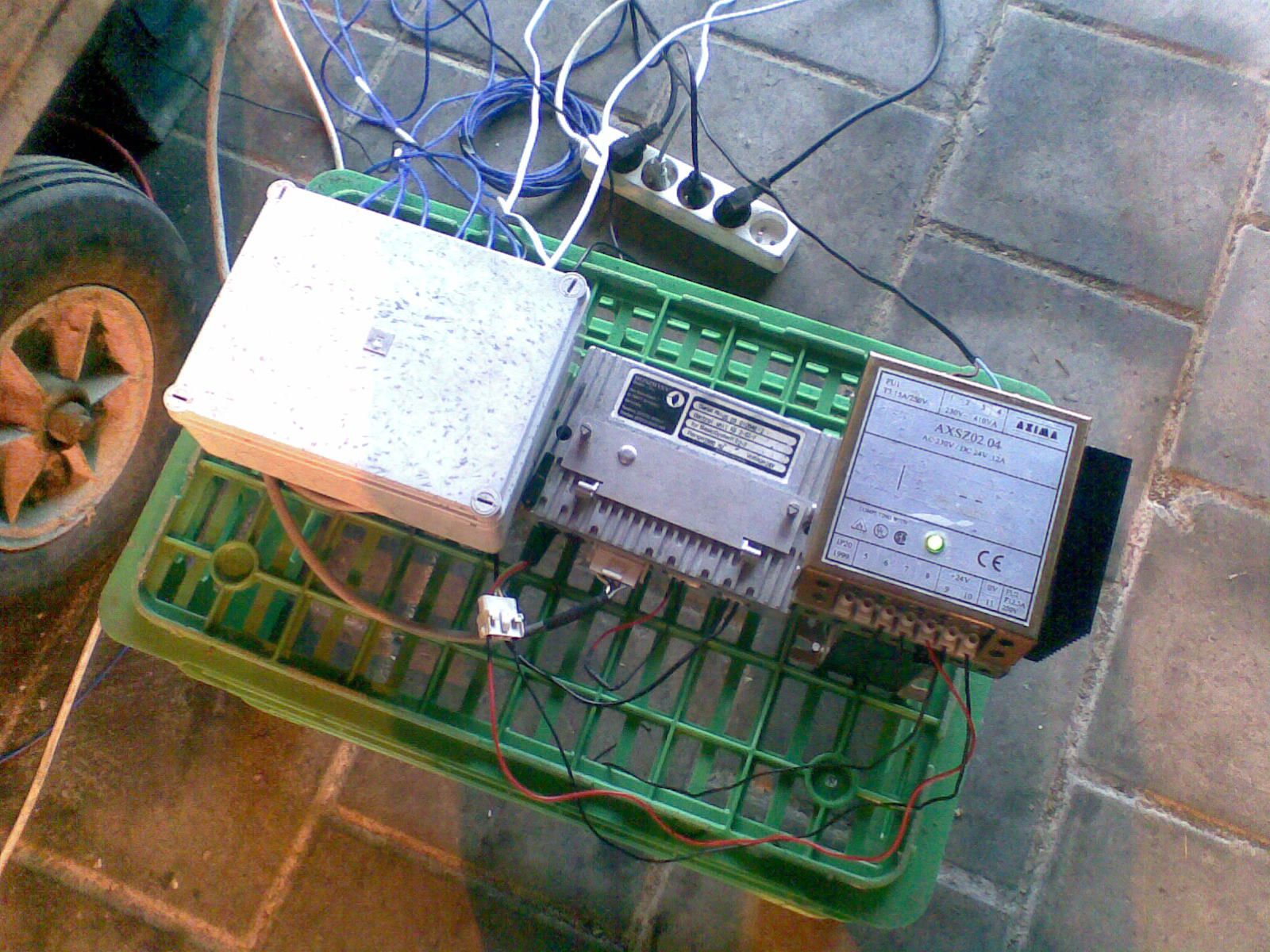

Začíná mi ta stodola být pomalu malá :D Musel jsem celý aparát přestěhovat dál od vrat, protože mi do toho pršelo.

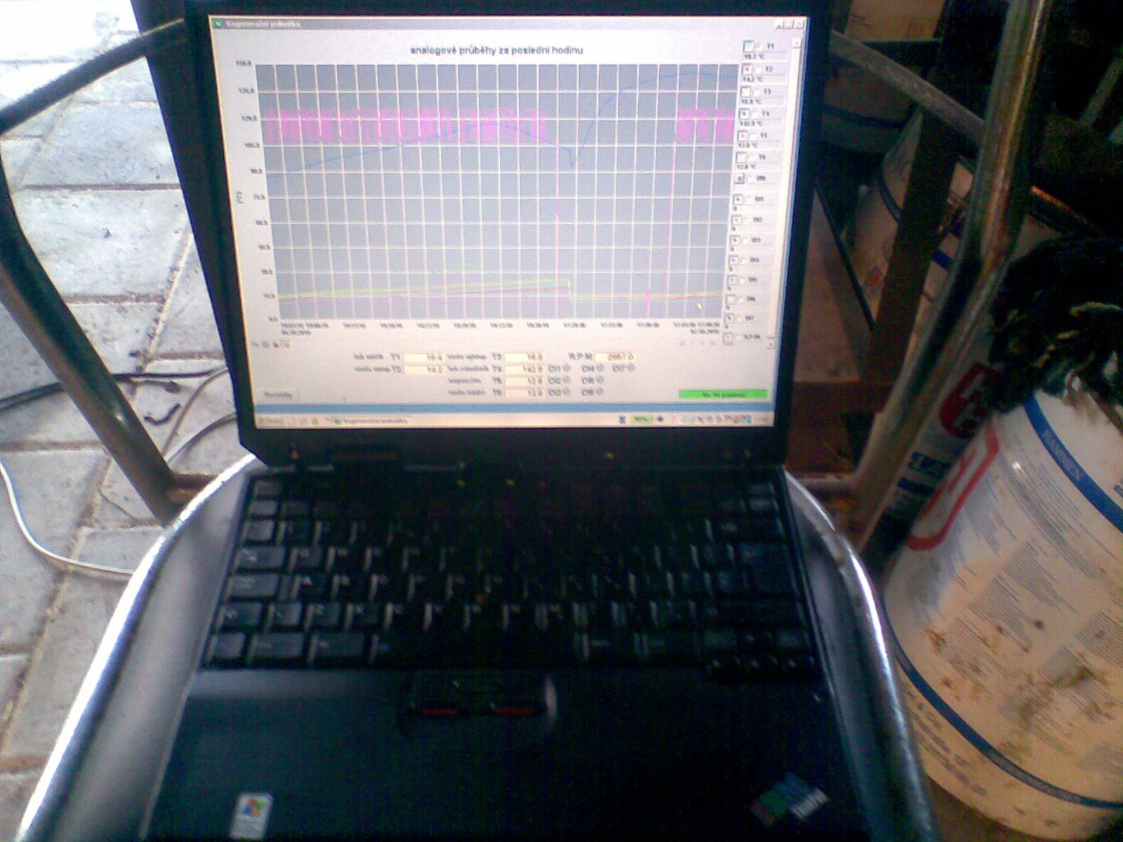

První dvě fotky - kogenerační jednotka v běhu, rozvaděč měření a regulace a poslední vizualizace hodnot

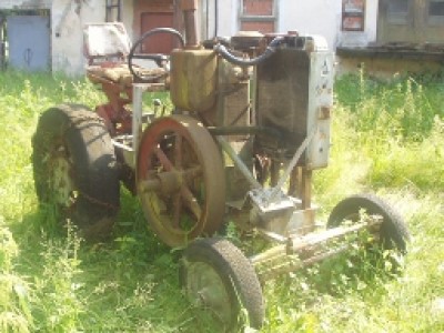

Ahojky všichni příznivci kogenerace , :lol: také jsem se zabývala myšlenkou na kogeneraci,ale času bylo málo... :oops: :P .zůstala jsem na cestě s takovouhle obludou ,která je současně traktorem :twisted: ,nejdříve jsem musela vyřezat to monstrum z malého lesíku ve kterém byla chudinka zarostlá - kmeny prorůstaly totiž všemi možnými částmi včetně setrvačníku :roll: .Šnekový spalinový výměník jsem našla na nějakém německém foru a prý dobře funguje i jako tlumič hluku... :lol: :P Držím palce .

Na tom traktůrku bych řekl že je Slavia 8HP. Ten by mi pasoval líp.
Já z toho mého na tuk dostávám při zachování stabilního chodu jen cca 2kW elektrické a 2kW tepelné, což je slabota. Předpokládám, že spaliňák udělá v teple další 1kW. Připadá mi že je podpálený výfukový ventil a tuk do motoru je málo nahřátý. Uvidíme jak se projeví další úpravy.
Mám slíbený dieselový motor z VW Golf I a 15kW synchronní generátor z PV3S PADky.
V práci se povaluje chcíplý nakladač UN053 ve kterém je motor Zetor 7211. Nakladač má mrtvou hydrauliku, ale motor je OK. Dále tam mám k dispozici 40kW asynchronní motor (jako generátor) a možnost testování dodávky do sítě i s měřením (už tam dvě KJ o celkovém výkonu 300kW běží). Takový výkon bych doma stejně nepřipojil. Ale to asi bude na pořadu až bude zima.

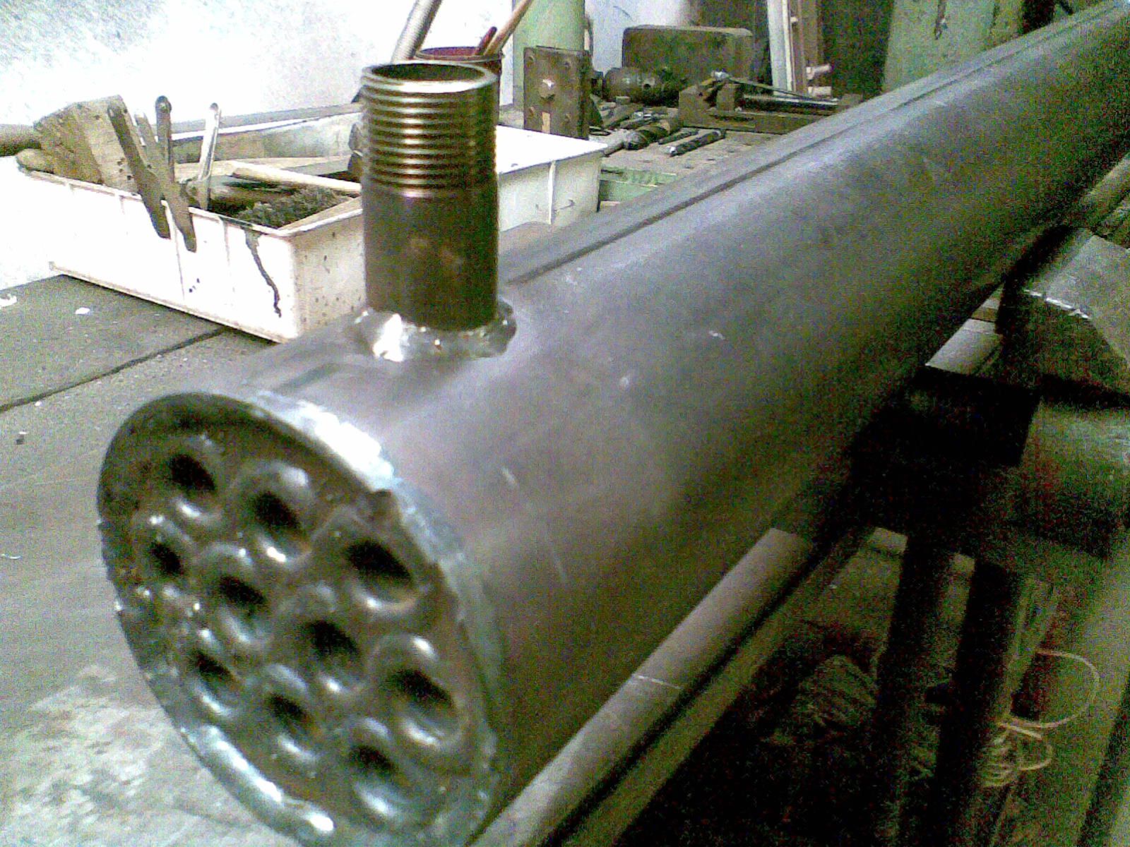

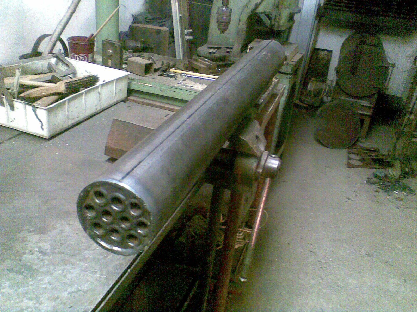

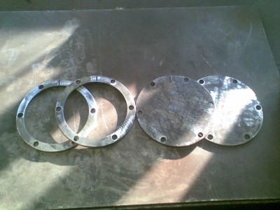

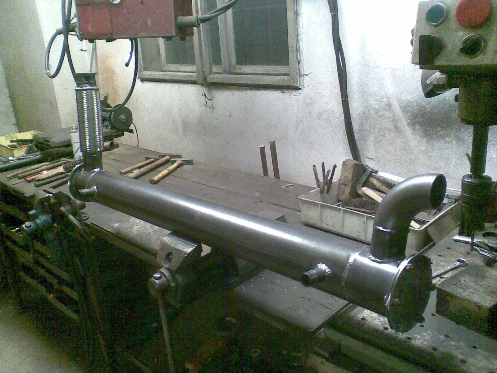

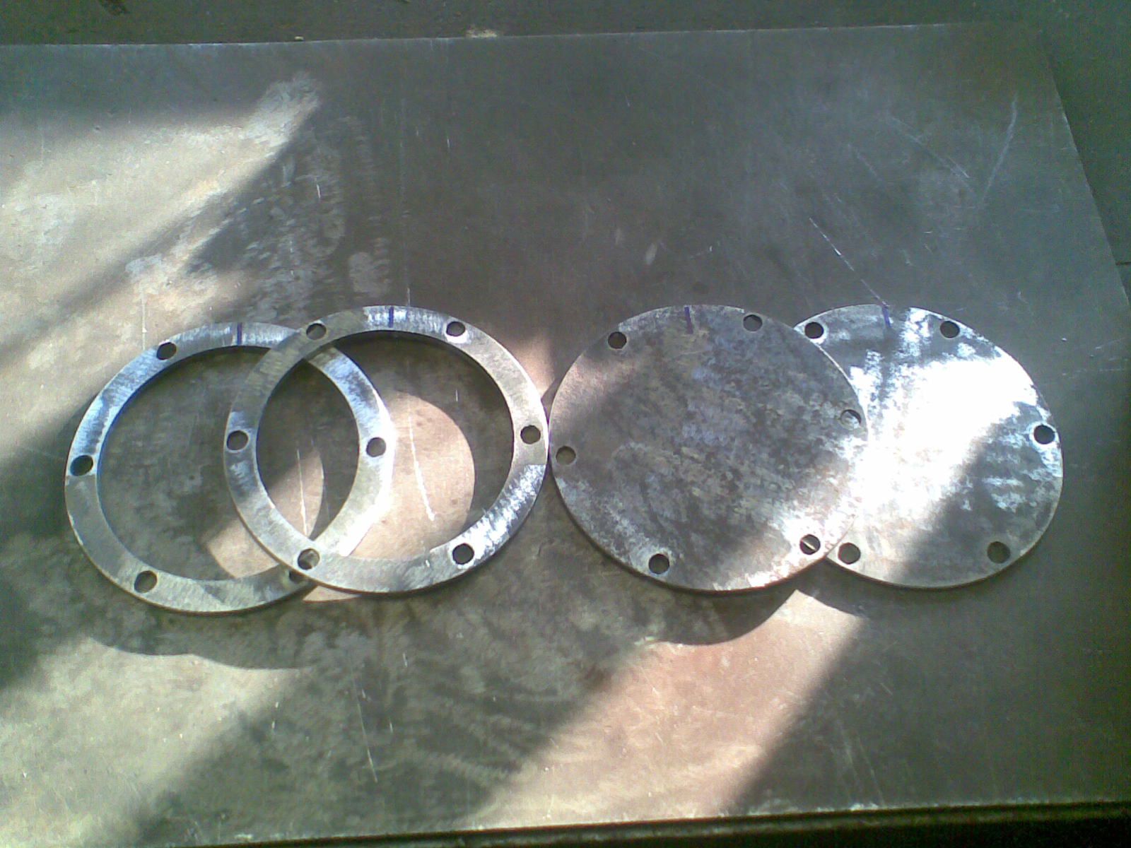

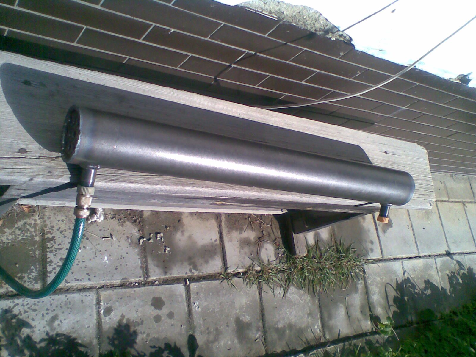

První fáze výroby spalinového výměníku. Po úspěšné tlakové zkoušce vodou se přivaří z obou stran komory s přírubami pro čištění a připojení spalin.

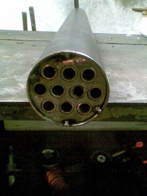

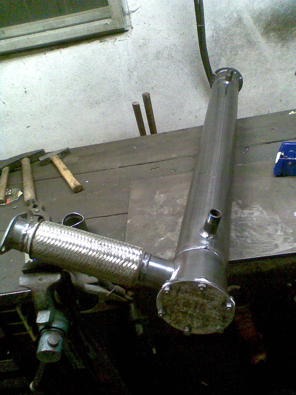

Tlaková zkouška vodní části vodou - tlak 3 Bar.
Jeden svar vlhnul :oops: - na metodu MIG nikdy není 100% spolehnutí co se týče hermetičnosti.

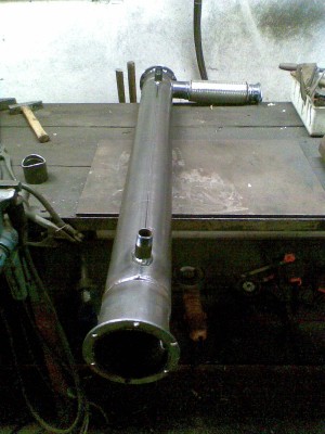

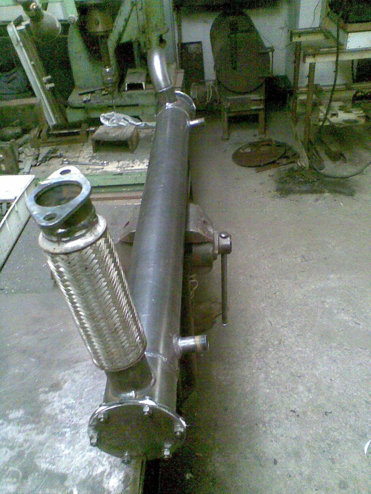

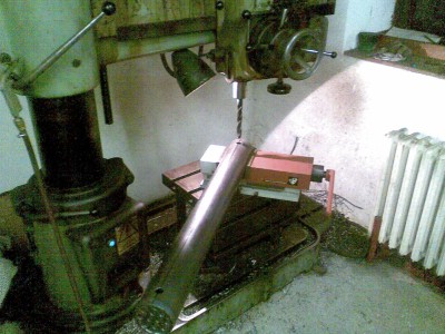

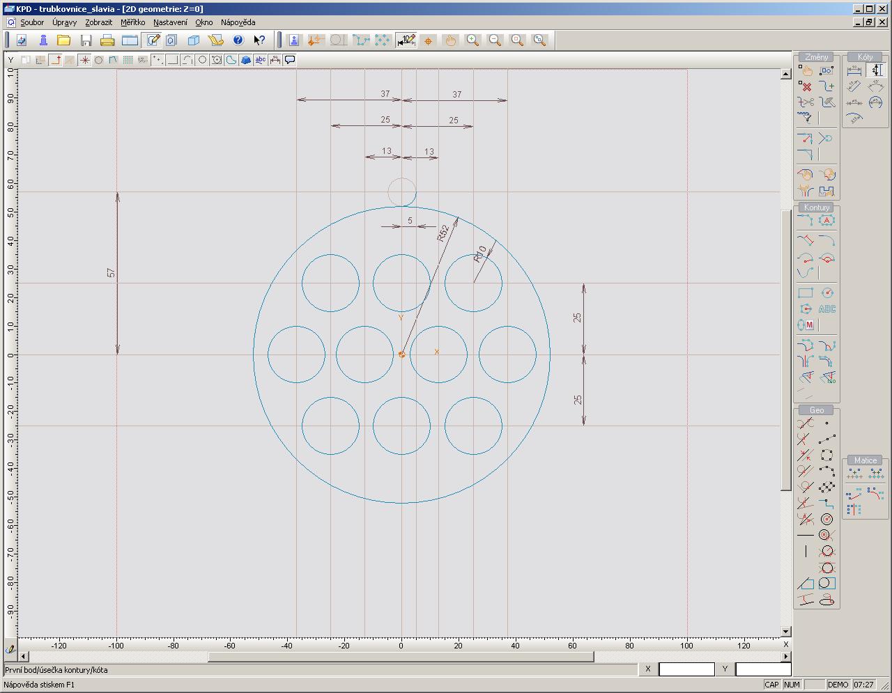

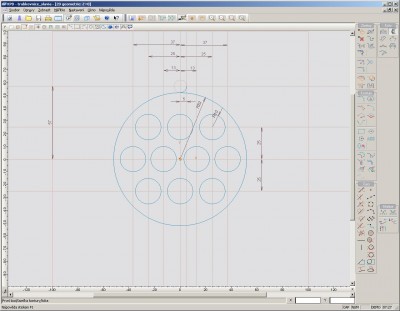

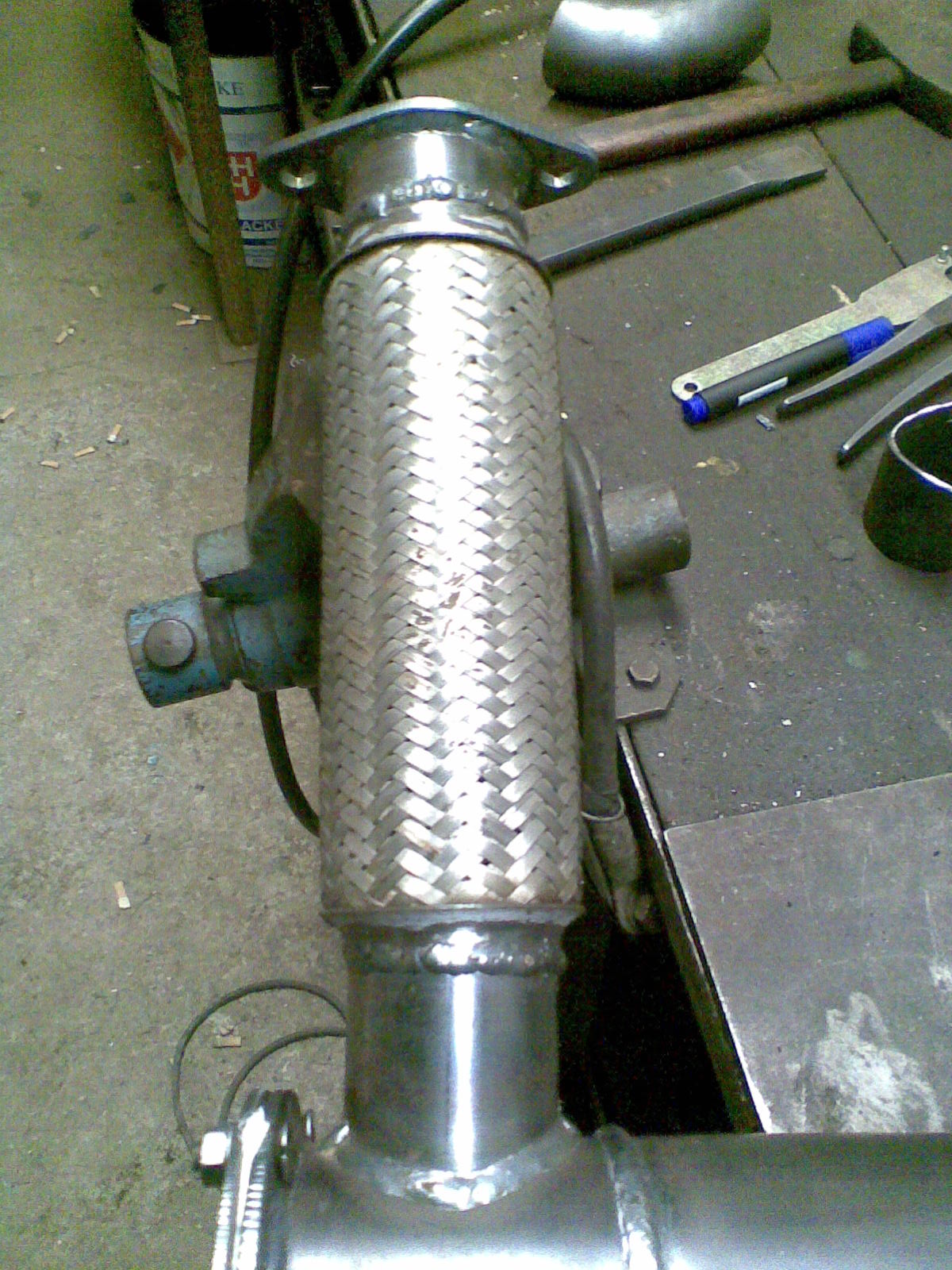

Výměník je hotový, připravený k namontování. Na obou koncích jsou víka kvůli vymetání, tesněná azbestovou šnůrou. Teplosměnná plocha trubek je 0,67m2.
Ještě že máme tu CNC plasmu, jinak jsem se z toho řezání, vykružování a vrtání asi po............ :D Dělat to konvenčními metodami, nevím nevím, jestli by se mi chtělo.
Pro zajímavost, ve velké 150kW KJ převádí spaliňák o teplosměnné ploše 5m2 asi 70kW z celkového tepelného výkonu 200kW. Je nerezový a jak známo nerez hůře vede teplo než černý mat.
