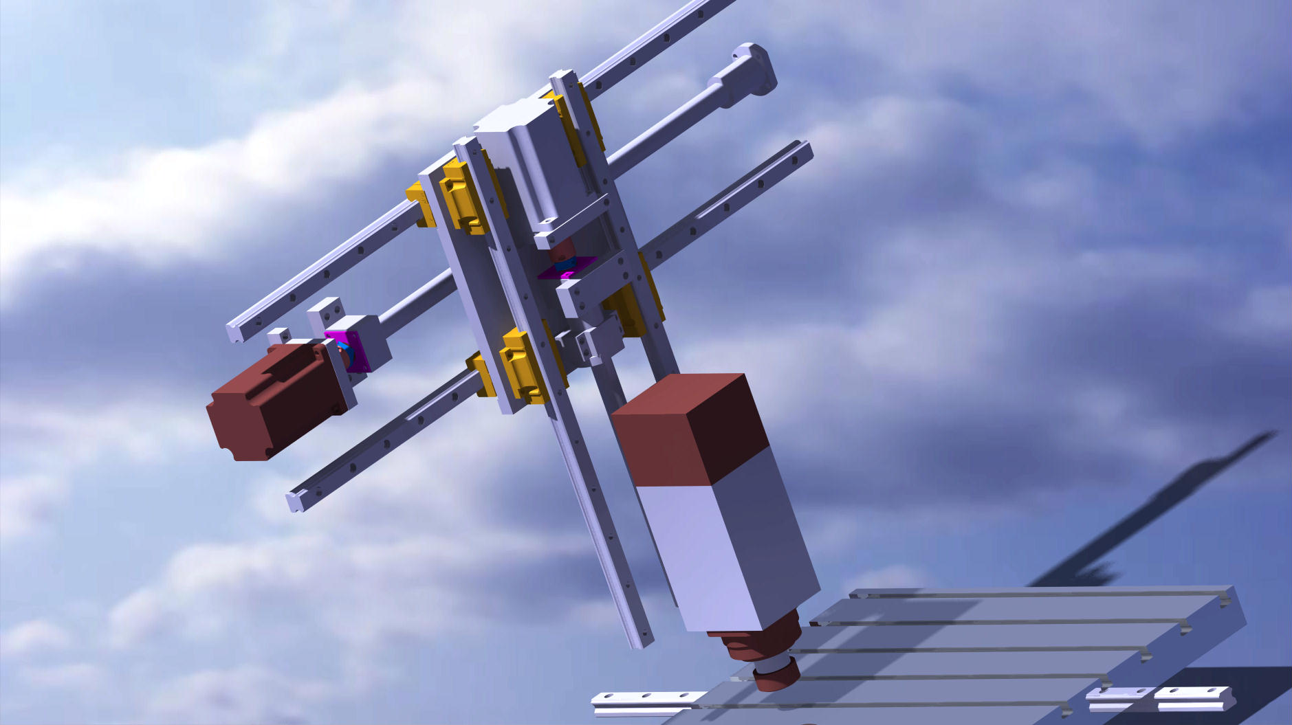

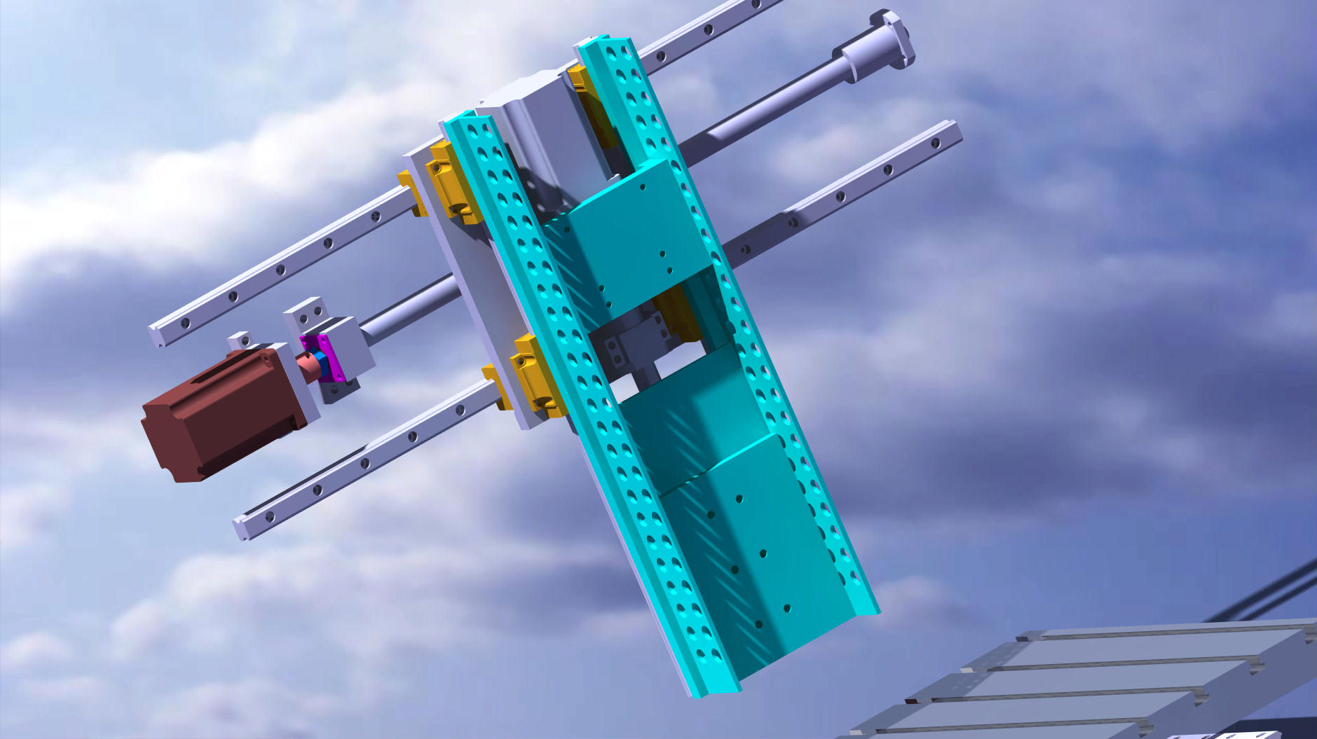

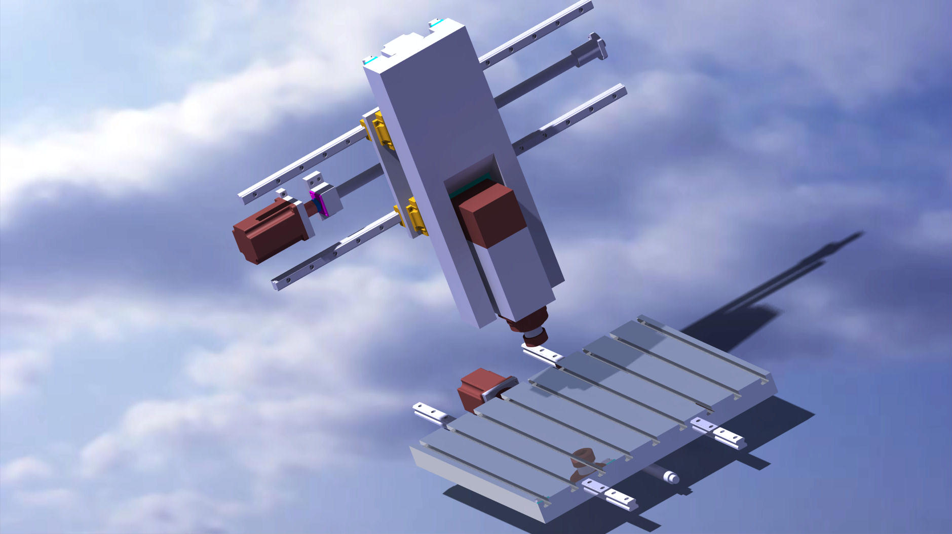

Po delší dobš jsem se pustil do stavby další frézky a jak jinak než zase z polymerbetonu.
Tentokrát bude mít rozjezdy 600*600*300mm.
Motory na všechny 3 osy budou použity 6Nm 3f krokáče.
25mm kuličkový šroub a 25 lineary HIWIN.
Vřeteno je již zakoupeni 2,5KW od FIMECu.
Se šroubem zatim nejsem rozhodnutej jestly 10 a nebo 5 mm na otáčku.
Díky za vaše postřehy.
V blízké době dokončím návrh a začnu se stavbou.

On to ten obrázek trošku zkresluje, ale vyložení osy "Z" je 310mm + co čouhá vřeteno s nastrojem a kolejnice s vozíkama sou od sebe 270mm.
