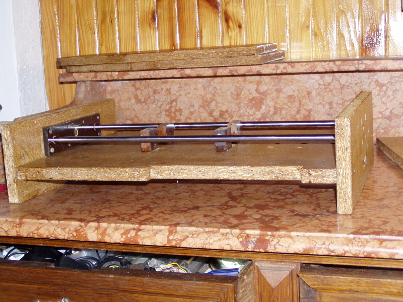

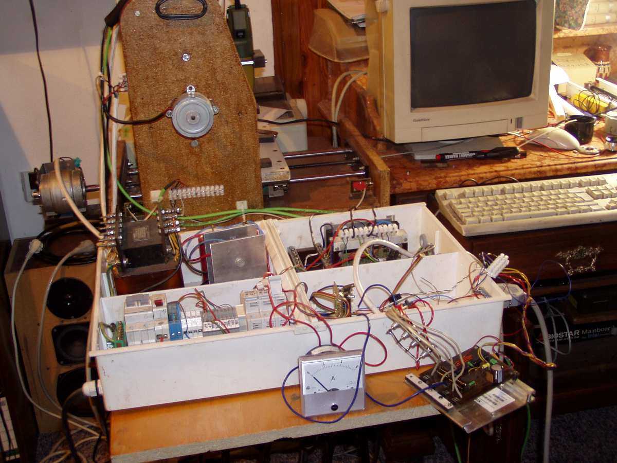

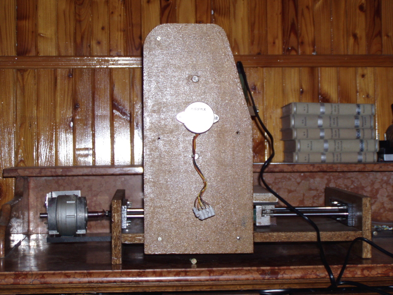

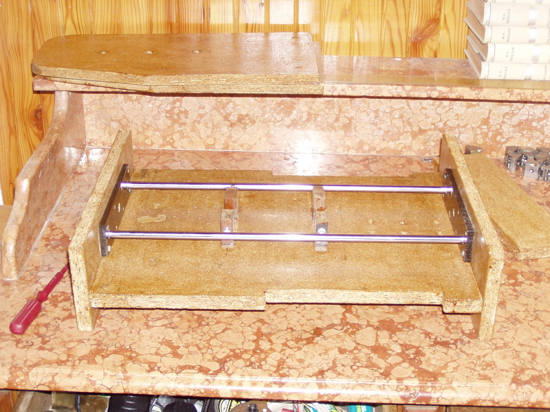

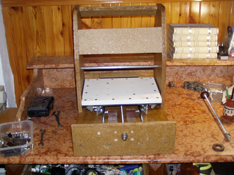

tak jsem si postavil cnc. Stálo mě to asi 500kč jezdí jako dǎs.

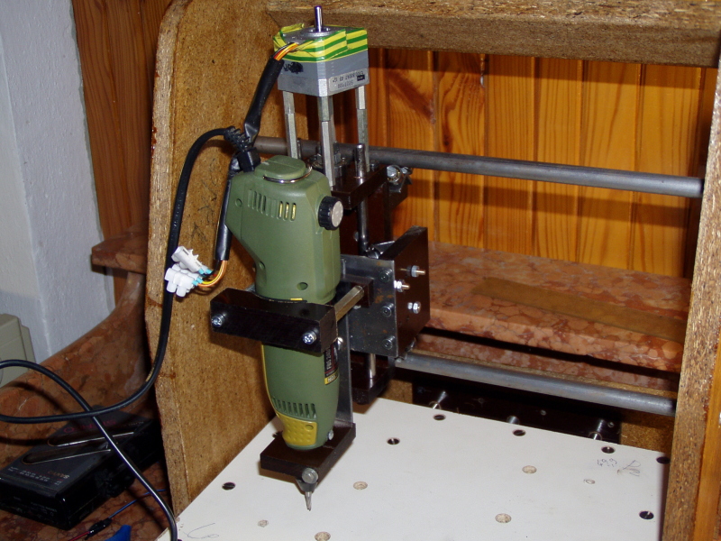

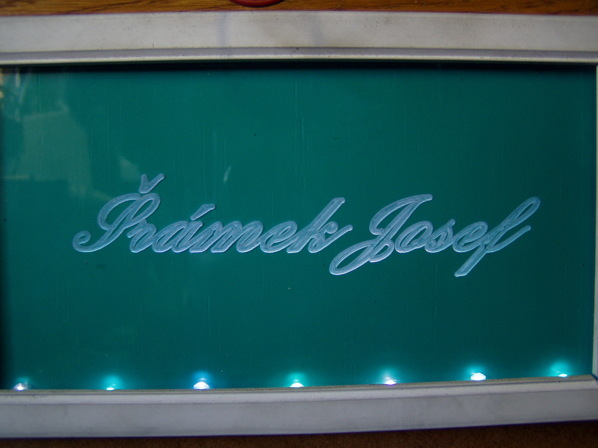

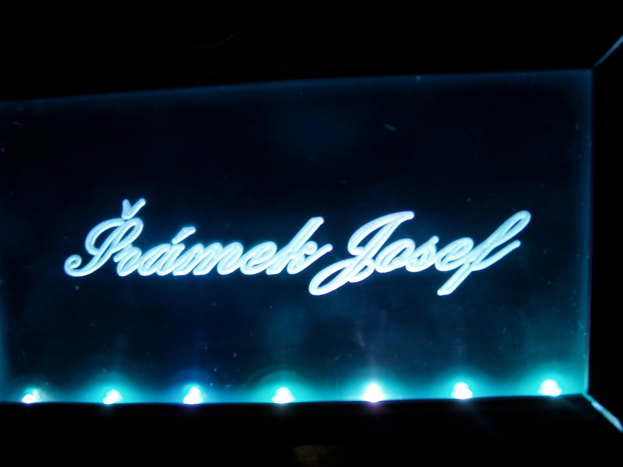

Zatím jenom zkouším co to dokáže gravíroval jsem si jmenovku do plexi zubařskou frezou a dopadlo to celkem dobře,

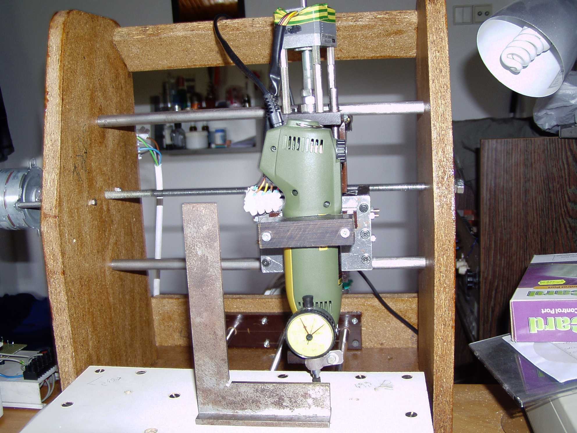

Tak jak je vidět jde to, hlavně se musí chtít. Když si nastřelil ty náklady, bylo by fér napsat parametry a použitý materiál a samozřejmě trochu ty náklady rozepsat, například taky zdroje součástí pokud nejsou tajné. Ať ti to pěkně jezdí :-)
sra.jos
Příspěvky: 58
Registrován: 14. 2. 2011, 9:08
Bydliště: Kroměříž
27. 3. 2011, 7:01
Zdroje součástí tajné nejsou. Z valné části jsou to sběrné dvory.
Kr .motory ze starých tiskáren
elektronika vlastní konstrukce soucástky vypájené z různého elektrošrotu
dřevoříska=odpad ze stolárny (cena 0)
kupoval jsem jen několik ložisek a závitové tyče.
Vřeteno Proxxon jsem do ceny nezapočítal bylo asi za1800Kč
PArametry X=250mm
Y=200mm
Z=55mm
parametry KM neznám jsou to bezejmenné typy.

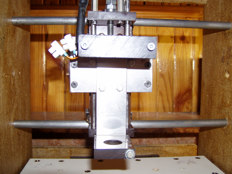

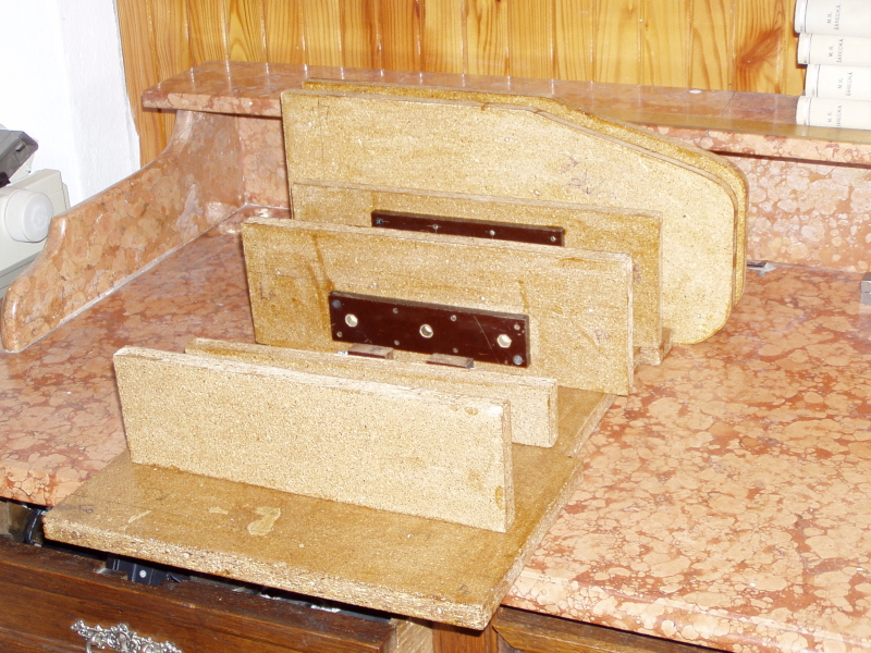

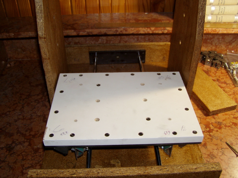

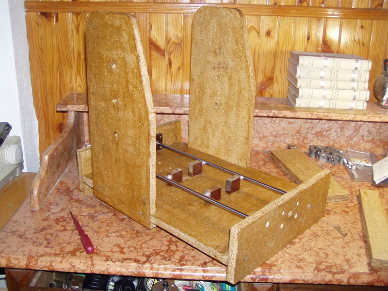

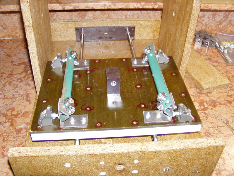

a z tohoto je frezka složena

28. 3. 2011, 7:40
a tady je první výtvor z plexiskla

Moooc pěkný,něvěřil jsem že to může takhle vůbec fungovat.Poklona.

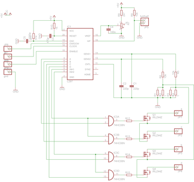

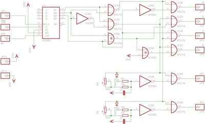

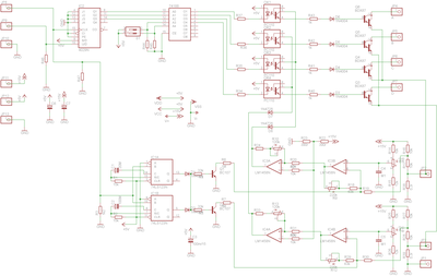

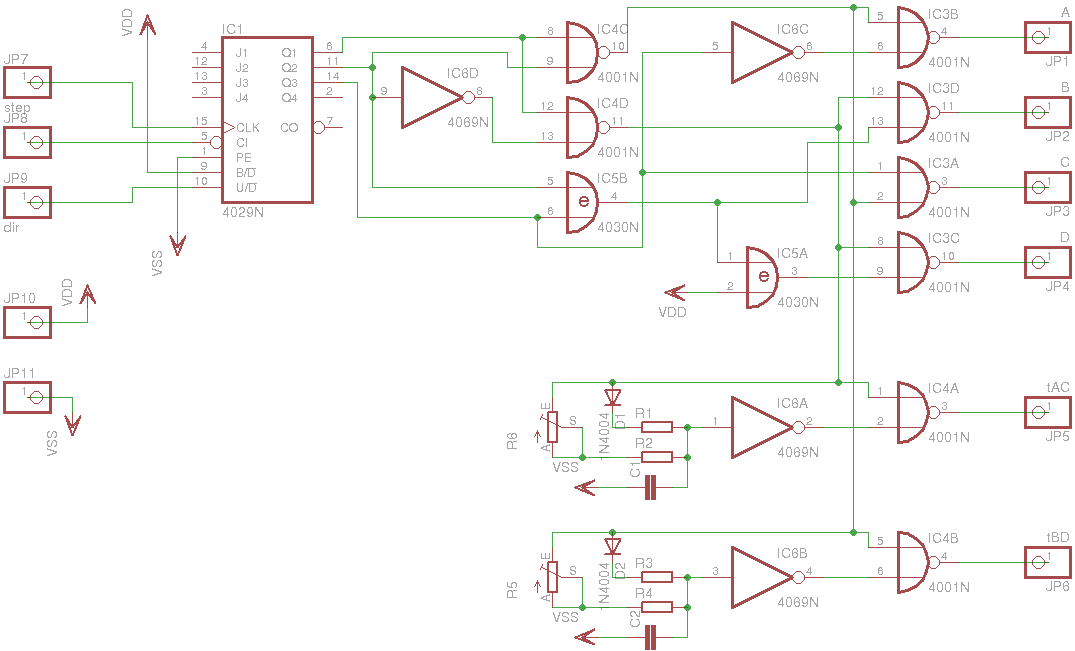

nebyly by podklady na stavbu elektroniky prosim ?

elektriku jsem bastlil z toho co dům ,respektive sběrný dvůr dal. schema kreslené na papíru a každý motorek má
zcela jiný druh driveru,ale pokusím se něco vyhrabat.tohle je asi první varianta s cmos logiky a bez koncových tr.

no a taddy je další homemade ovladač.tentokrát verze s použitím paměti a s řízením proudu.
Schema je třeba brát trochu s rezervou,hodnoty součástek jsem v průběhu experimentování
různě měnil
