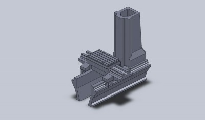

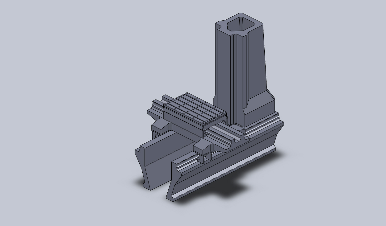

pomalicky pracujem na konstrukcii mojho prveho cnc projektu, ide o 3-osu frezovacku. Neponahlam sa, momentalne mam sice napady, ale nie su financie a ani casu nie je nazvys, tak skusam, co poviete. Podarilo sa mi namodelovat zakladny tvar ramu, som zvedavy na reakcie.
Materialom ramu by mal byt vystuzeny cementovy beton, no nevylucujem plastbeton. Teda mam na mysli loze, stojan a suport.
Stol ocelovy, vretennik, ktory na modeli este nie je by tiez mal byt ocelovy zvarenec.
Vedenia - klzne, planujem pouzit podoprete ocelove tyce.
Pojazdy v osiach: x500, y300, z300
Chcem frezovat hlavne ocele, obcas dural.
Diky za vase nazory.

Jo software snese vsechno. S tim betonem si trosku dost uletel, to neni moc dobry napad. S temi vodicimi tycemi take, na tom si moc ocel nezafrezujes. Ke konstrukci nic, takto se to uz nejaky ten patek praktikuje.

Nemyslim uz se tak vyskolili jini stavitele stroju , zdaleka nejsi prvni. Beton ńa cementove bazi je extremne krehky/ praska v mistech ulozeni vodicich ploch coz je uplne spatne. V praxi se pouziva pouze "vylevani" laminatovych ci ocelovych konstrukci a to jeste pomerne drahymi smesmi ktere pri tuhnuti nemeni svuj objem.
Zkus hledat zde na foru vlakno o epoxygranitu, tento je na tom lepe.

Preco myslis? Beton je material s dobrou tuhostou, keby som vystuz predopol, tak by nemala byt problemova ani nizka pevnost v tahu.Radek-B píše:S tim betonem si trosku dost uletel, to neni moc dobry napad.
Na doplnenie projekt predbezne pocita s minimalnou hrubkou stien 50mm.
Taky se mi beton nezdá - Jdi se zajet podívat k nějakému pořádnému nádraží jak vypadají domy kolem - jednou jsem viděl v půlce rozpůlený dům, jen skrz vibrace od vlaků. Od frézování železa budou taky pořádné a navíc to půjde přímo do betonu přes kus železa.
Zvaž polymerbeton, pár lidí to tu z toho staví a nevypadá to hlavně tak křehce.
jinak podle mě na odlejvání betonu je ten tvůj futuristickej design naprosto nevhodnej.. rovněž si nedokážu představit jak by to fungovalo když to není ani prožebrovaný mezi sebou ty dvě hlavní Ynový vedení..
polymerbeton je dobrá volba - klasický beton ne
klasický beton = objemové změny závyslé na vlhkosti, na degradačních procesech v betonu, mikrothliny vzniklé při smrštění ... k tomu je třeba počítat s teplotní dilatací a proměnou tepelnou vodivosti ... pro obráběcí stroje je to naprosto nevhodný materiál

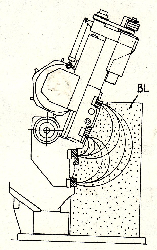

2 Radek-B: Mam zmapovane, ktore materialy sa na stavbu ramov prakticky pouzivaju. Viem, ze sa vyuzivaju vylievane prvky, ako napr. Demtec - ocelovy zvarenec vyplneny "dratkobetonom". Ale narazil som aj na par rieseni, kedy bol na stavbu ramu pouzity odliatok z cementoveho betonu. Tak napr.:
Toshulin pouzil takyto ram na svoj karusel (ram od fy MaxBogel)
Georg Fisher pouzil lozko svojho NC sustruhu z beteonoveho monolitu, prilozim aj foto toho GF NDM-25 a tiez rez, kde je to vidiet.
Inak uzivatel Max na fore v sekcii ostatne materialy - beton uz davnejsie zverejnil zaujimavy clanok, kde sa o tomto pise, za co som mu vdacny.
Takze beton nie je nepouzitelny, ale musim uznat, tvar by som mal zjednodusit, je komplikovany a steny by som mal spravit min 60mm
Vlakno o epoxygranite poznam, od EG ma odraduje problem so zhutnovanim, nemam vibracny stol. Ale zvazujem aj tuto moznost. Beton je podla mna viac user frandly pre amatera.

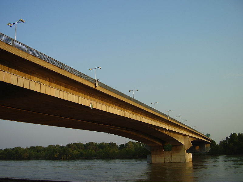

Myslim, ze nie je beton ako beton. Kvalitny beton dlhodobo vydrzi velke zatazenie v tlaku a tiez vibracie. Ako by potom vydrzali mosty, alebo skelety vyskovych budov? Taky most Lafrankoni cez Dunaj, tak ten uprostred vkuse skace hore dole tak, ze clovek sa divi ze sa to nezosype. Rozpatie medzi dvomi piliermi je pritom odhadom okolo 200 az 300 m. A je to beton, urcite s predopnutou vystuzou. Prikladam obrazok z wikipedieGfx23 píše:Taky se mi beton nezdá - Jdi se zajet podívat k nějakému pořádnému nádraží jak vypadají domy kolem - jednou jsem viděl v půlce rozpůlený dům, jen skrz vibrace od vlaků. Od frézování železa budou taky pořádné a navíc to půjde přímo do betonu přes kus železa.

Je to dost prehnane, uznavam, vidim, ze budem zjednodusovat tvar, hlavne loze, nech si nekomplikujem vyrobu. Ale vyrobit by sa to dalo.RaS píše:jinak podle mě na odlejvání betonu je ten tvůj futuristickej design naprosto nevhodnej.. rovněž si nedokážu představit jak by to fungovalo když to není ani prožebrovaný mezi sebou ty dvě hlavní Ynový vedení..
Medzi tymi dvomi bocnicami lozka bude silne rebrovanie, len som ho tam zatial nenamodeloval, nakolko robim zmeny v rozteci bocnic. Cim skor dodam kompletnejsi model aj s rebrovanim a vretennikom.

O cenu betonu nejde, rebrovanie v podobe obratenych pismen V, ako to byva na sustruhoch som na loze navrhol (ale este nenamodeloval) kvoli prepadavaniu spon a emulzie.robokop píše:na co zebra, beton neni tak drahej a hmotnost se myslim hodi
stejne budes tak jako tak potrebovat poradny pohony takze ty kila moc nepoznas ale co se vibraci tyce kazdy kilo dobry
Keby bolo len loze samotne plne, vazilo by cca 500kg, co je podla mna prilis, rad by som to spravil do 300. Aj ked uvazujem ze keby bolo plne, tak by som ho asi cele podlial nivelacnou hmotou a tym padom by nemuselo byt tak tuhe samo o sebe.
