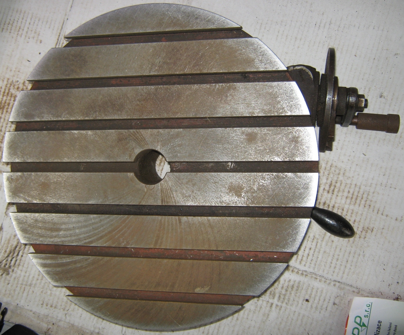

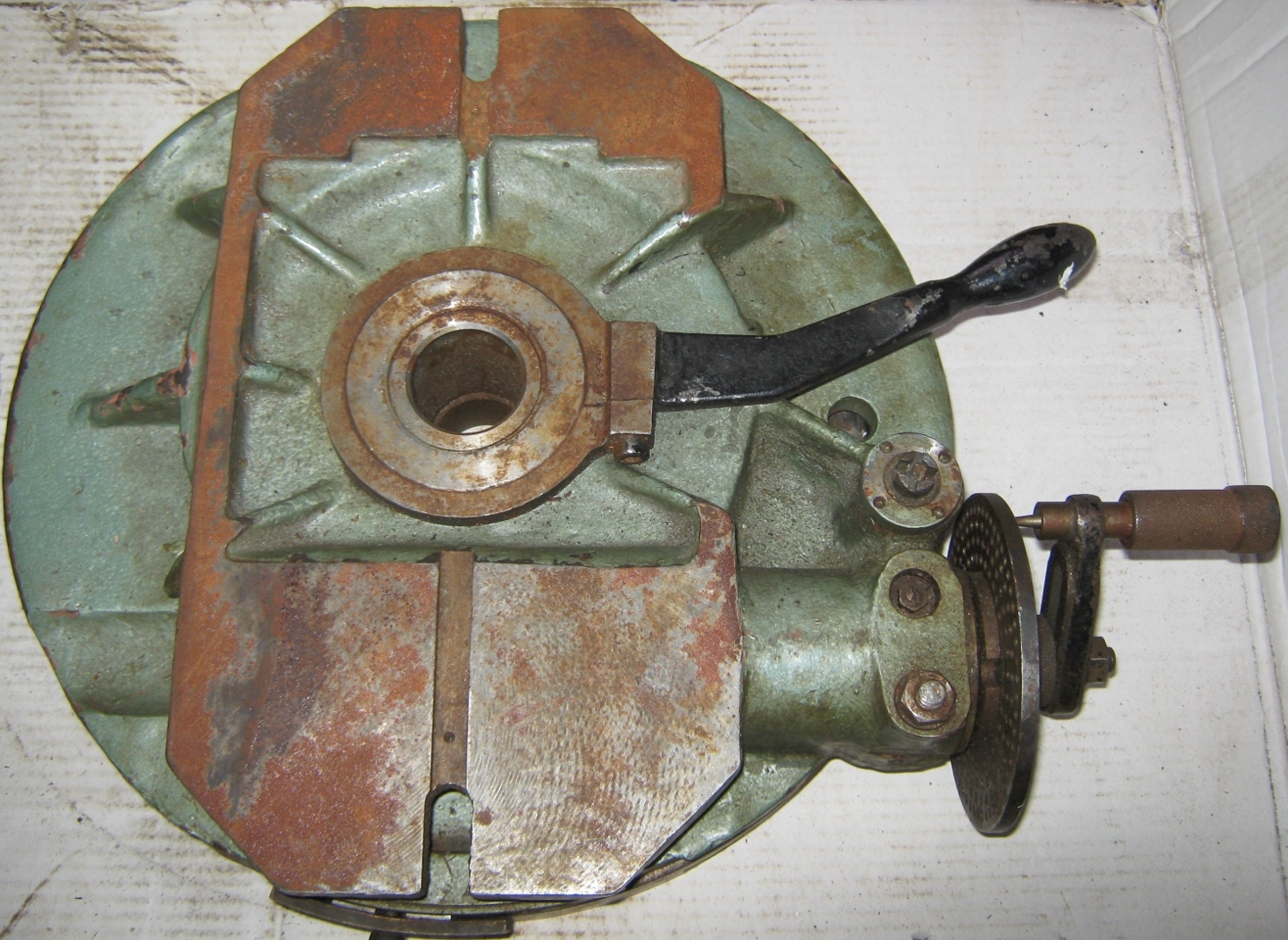

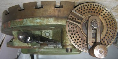

Což překračuje otočný dělicí stůl průměr=380mm cca60-70kg?TOS? se sedmi drážkami
(z vojenského skladu kde ležel snad třicet let nepoužitý jako NZ)

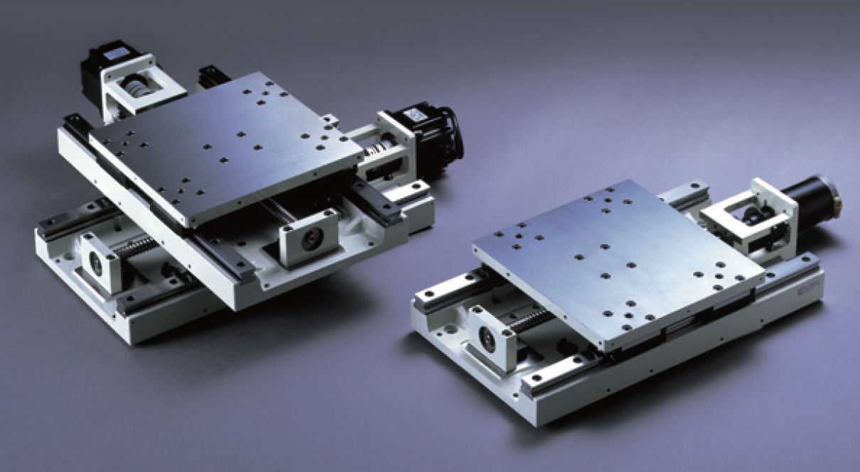

Přesný dvojosý stůl THK AX2025 P6Y 200x250mm včetně
ACservomotorů @200W Yaskawa SGMP-02A312...cca75kg
a ještě jeden bez pohonů .
Vedení – SR25W Vozíky – SR25 Šroub - DIF 1605 Spojka – Miki Pulley SFC-030WD
https://tech.thk.com/en/products/thk_ca ... hp?id=1149" onclick="window.open(this.href);return false; .... A/AX čínsky rozměry OK
http://www.ea-thk.com/?q=ea_cn/node/1614" onclick="window.open(this.href);return false; ....................... SR25W

Jedna původní sestava zůstane zachována jako budoucí osy „Y“=250mm a „Z“=200mm rozjezdy .
Dohledala jsem u Yaskawa manuál : TSE-S800-17D a podle něho :
Chybějící pohon osy „Z“ :-je nutný servomotor s brzdou SGMP-02A312B nebo D zatím jsem našla jen SGM-02A312B a ten vyžaduje změnu spojovacího dílu ,rozměru příruby -je menší...
Vřeteno předpokládám prozatím čínské HF vodou chlazené i když by pojezdy unesly asi i nějaké s manuální rychlovýměnou .
Ze druhé sestavy použiji jako osu „X“=250mm spodní delší díl na který s mezideskou přišroubuji otočný dělicí stůl .

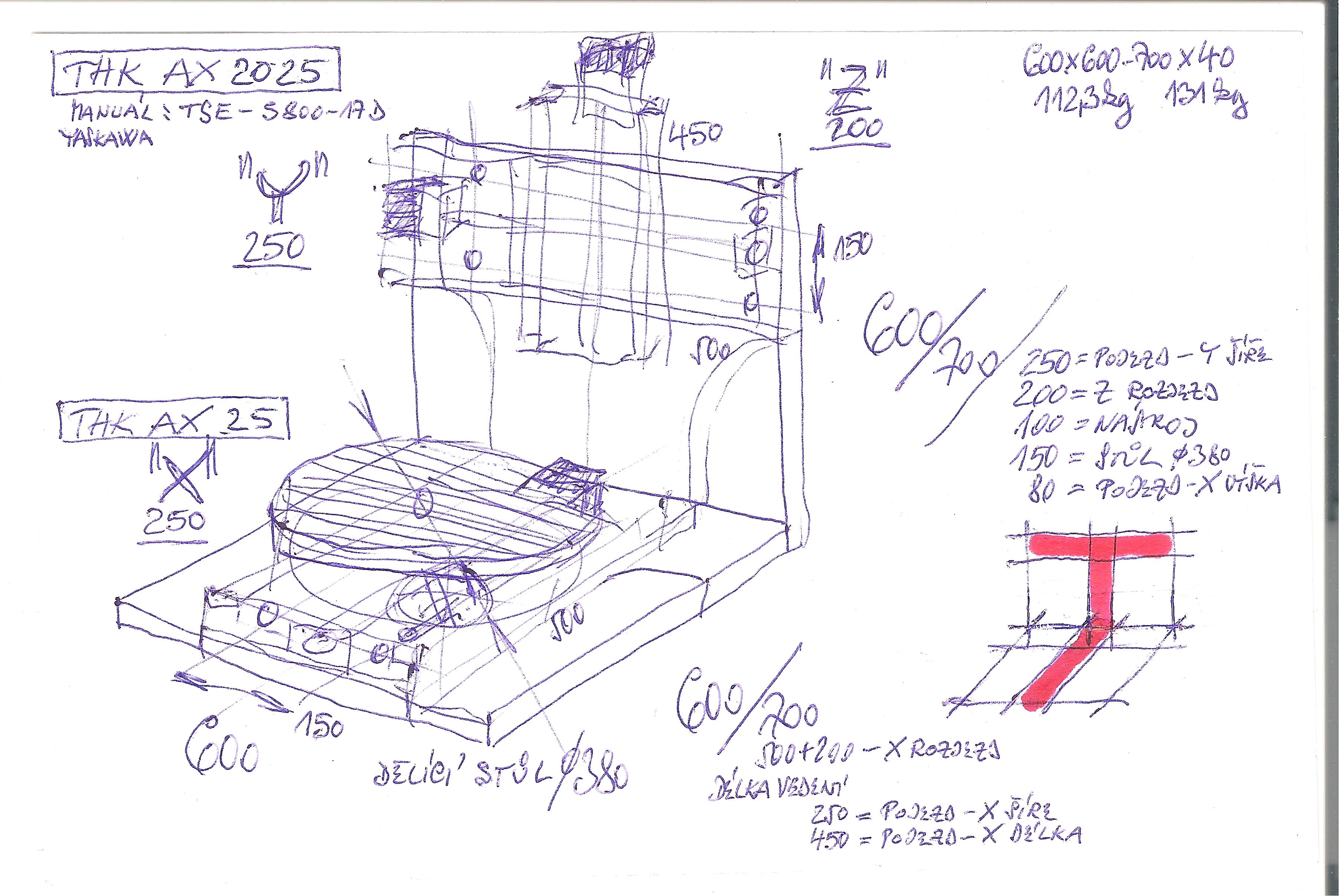

Nyní se zamýšlím nad tím jak vytvořit ideální spojení sestavy YZpojezdů se sestavou Xpojezdu pomocí robustního „L“ profilu nahoře s příčkou . (označeno červeně)
Pouze pod deskami pojezdů XY . Rozměr pod „X“=250x700mm Rozměr pod „Y“=250x500mm a svislá část =250x450mm Y+svislá část je „T“ -z jednoho kusu ? nevím....
První nápad prostě sešroubovat kolmo k sobě dvě desky 600x600-700mm TL=40mm hromádkou šroubů M24 -neprošel @112-131kg jedna deska -to do mého Saxíka 1,5D nenaložím/nevyložím .
Posilovač momentu 1:10 s planetkou mám šrouby bych i dotáhla...
I když z celkového pohledu není hmotnost cca262kg zase tak moc...
Výpalky s výstužnými žebry jako na rysplotnách a tenké desky z obou stran kde bude potřeba ,M8 šrouby-více dílů ...
Šroubovanými spoji abych to ještě byla s dopomocí schopná sestavit 45kg se zdá být pro mne limitní na jeden díl....
Předimenzovat pevnostně ano -jen s tím že minimalizovat hmotnost ,ano je to oříšek...
Také prostor pro nástroj -jak velký-dlouhý stanovit ?

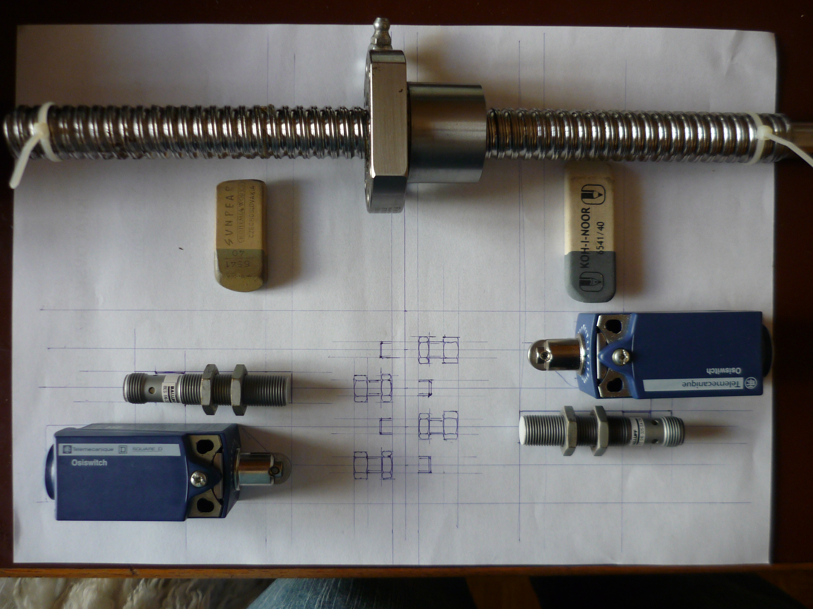

jaký sháníš šroub, jeden nový přesný od THK s dvojitou maticí tady mám.. odhadem tak 200chod, 32průměr 8(10)stoupání celková délka cca 700 v případě zájmu bych ho třeba i našel
Ahojky ,
vřeteno bude klasicky svisle na kratším pojezdu Z=200mm
šroub by se mohl hodit na podélný posuv soustruhu...
přidám časem fotky nebo lepší skicu..není pro přehlednost nakreslené na tom zetku..
Na špony si ještě asi počkám jde mi to pomalu,jinak děkuji..
Mám takový obecný dotaz jak to máte udělané mechanicky Vy :
jde o "koncové vypínače" a "indukční referenční spínače" a případně "gumové dorazy" pro kostku matice na konci dráhy pojezdu....
Přidala jsem takovou schematickou fotku abychom si rozuměli
Jde o to jaká mechanická rozmezí máte pro jednotlivé typy nastavená a jak jste to odhadli,spočítali ,odzkoušeli a podobně prostě zkušenosti ...
Někdo má třeba jen indukčáky...ono se nejdříve postaví stroj a pak se tyhle věci dávají asi nejspíš až po karambolech dodatečně nebo se obchází z nutnosti delšího rozjezdu
I u profesionálních řešení jsem viděla jen třeba dvě optické brány za sebou a clonku co jezdí přez ně ,to vše se kroutilo z tenkých Al plíšků...nic moc k přesnému nastavení

Máš krásné koncové spínače. S použitím indukčních snímačů jako referenčních mám špatné zkušenosti. Nějak se mi zdá že vlivem času a teploty trochu mění své snímací vlastnosti. Musela bys použít alespoň co nejmenší třeba D4mm a snímat něco kovového z boku. U profi strojů kde na pozici opravdu záleží je to řešeno tak že je optozávorou snímaná pozice lineárního posuvu a druhou optozávorou je snímána pozice otočení kul. šroubu. Výsledná referenční pozice je dána součtem těchto dvou signálů. Případně se na snímání otočení použije signál z driveru AC serva nulová pozice enkoderu (pokud je jím AC servo vybaveno). Na tom jestli je clonka z ocelové planžety nebo z hliníku potom už moc nesejde.
K mechanické konstrukci bych jen podotknul že mi nedává moc smysl dávat na spodní osy otočný stůl u CNC stroje. Podle mě tam budeš zbytečně vozit velký kus železa který by spíš mohl stát kolmo a otáčet výrobkem ve 4. ose. Tuhost stroje je podstatná, ale hodně práce zabere také vymyslet jak to zakrýt proti šponám. Proto si myslím že nakonec stejně půjdeš do nějakého CAD programu.

Tak potom mi tam nějak nesedí ta rotační osa rovnoběžná se Z. Nebo to špatně chápu?pavlaxy píše:vřeteno bude klasicky svisle na kratším pojezdu Z=200mm
Ty indukční snímače vždy montovat kolmo na osu pojezdu, že "spínací železo" projede vždy kolem snímače.
Pokud by dal snímač přímo jako doraz, tak na těch několika mm není šance pojezd zabrzdit a dříve či později se indukčnák zničí.
Také je vhodné indukční snímače napájet ze zvláštního stabilizovaného zdroje napětí, protože s kolísáním napětí se mění spínací vzdálenost, což u reference strašně vadí.
Železo by mělo jezdit okolo -souhlasím jen se mi to zatím nechce otočené o 90°nikam vejít ,mám co vymýšlet ,díky
Osa X a dělicí stůl...
stůl je použitý jako obyčejný čtvercový nebo obdélníkový ,protože jsou na něm hotové upínací Tdrážky
věc se má asi tak ,že dělení je jaksi nadbytečné
Rotační osa brutálních rozměrů ,to by chtělo ji ještě i naklápět
Výroba jiného na míru by mne stála jistě více než tento ..
je sice těžký ,(ale Zetkový pojezd bez mezidesky a vřetena má cca 35kg),tak uvidím jak to ovlivní dynamiku pojezdu ,výměna stolu později nebo silnější ACservo to se uvidí co bude lepší..

Máš recht-dobrej základ na 5-ti osé obrábění . Možná by stálo za úvahu tu mašinku jako 5-tiosku navrhnout od začátku.pavlaxy píše:...,že dělení je jaksi nadbytečné
Rotační osa brutálních rozměrů ,to by chtělo ji ještě i naklápět ...
PS:Pavlo máš primát na tomto foru- nejdelší příspěvek
Na reference používám běžné mikrospínače od OMRONu a jejich rozptyl se pohybuje okolo 2 - 3 setin milimetru ale po roce je vyměňuji, protože jejich rozptyl se zvětší na 5 setin. Objevil jsem přesné mikrospínače od BAUMERa, ideální na reference ale jejich cena je hodně vysoká:

reseni je kombinace spinace pro brzdeni na referenci a referenci provest napr. praporkem a opt. zavorou na sroubu
kdyz je to vhodne umistene tak je to hodne v pohode, muze bejt Z signal ze serva nebo i indukcak na tom sroubu, vzdy je presnost nasbena stoupanim sroubu a jako drobna vyhoda je moznost referovani znacnou rychlosti vpodstate klidne plnym rychloposuvem, po najeti prvniho spinace se zabrzdi a po sjeti z prvniho snimace se teprve hleda nula na tom sroubu
drobna nevyhoda je ze se ta referencni poloha da blbe jemne nastavovat
Každopádně doporučuji umístění koncáků a zakrytování vymyslet hned. Pak už to třebe bez výroby nového dílu nepůjde. Tuhle chybu jsem udělal u mé poslední mašiny a umístění ref. spínačů byla pakná pakárna a zakrytování se zatím nekoná.
