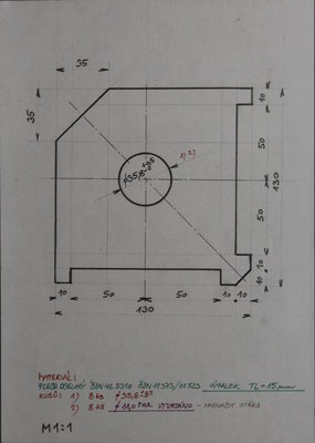

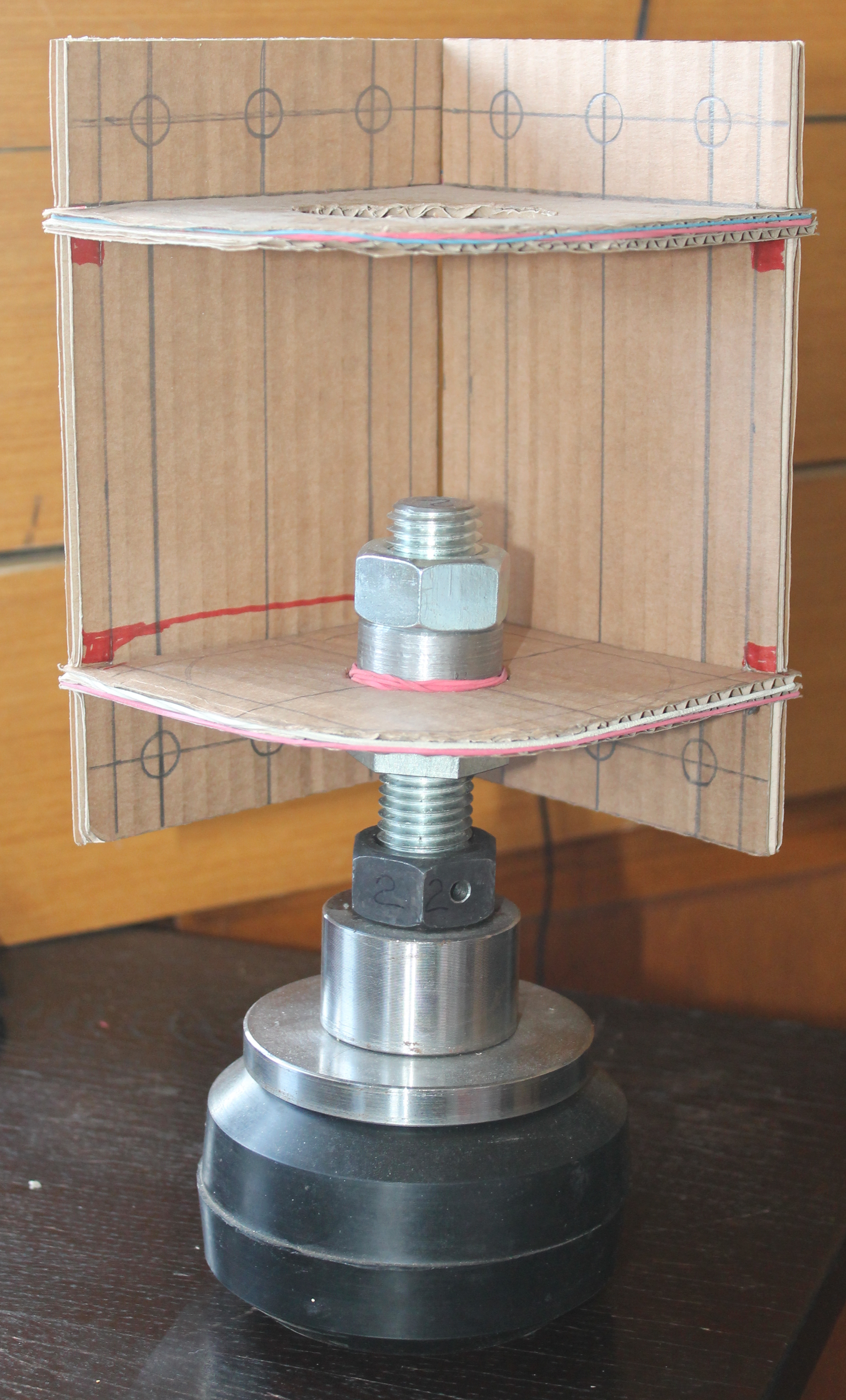

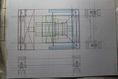

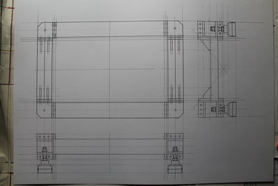

Noha s nivelací ,prozatím jen částečně vyrobená
Kartonové díly jsou simulace jak bude vypadat svařenec ,který spojí čtyři jekly120x120x8mm rámu stroje šrouby M12 s maticemi ...
Je dobře vidět šroub M24 s maticí ve svařenci a její kontramaticí-Zn a černěnou pro otáčení šroubem je v ní kolík ...
konec šroubu je otočný v pouzdru zasazeném s podložkou v gumě nohy .
(okopírováno ze stroje SVF) http://www.c-n-c.cz/viewtopic.php?f=15& ... F&start=30" onclick="window.open(this.href);return false;

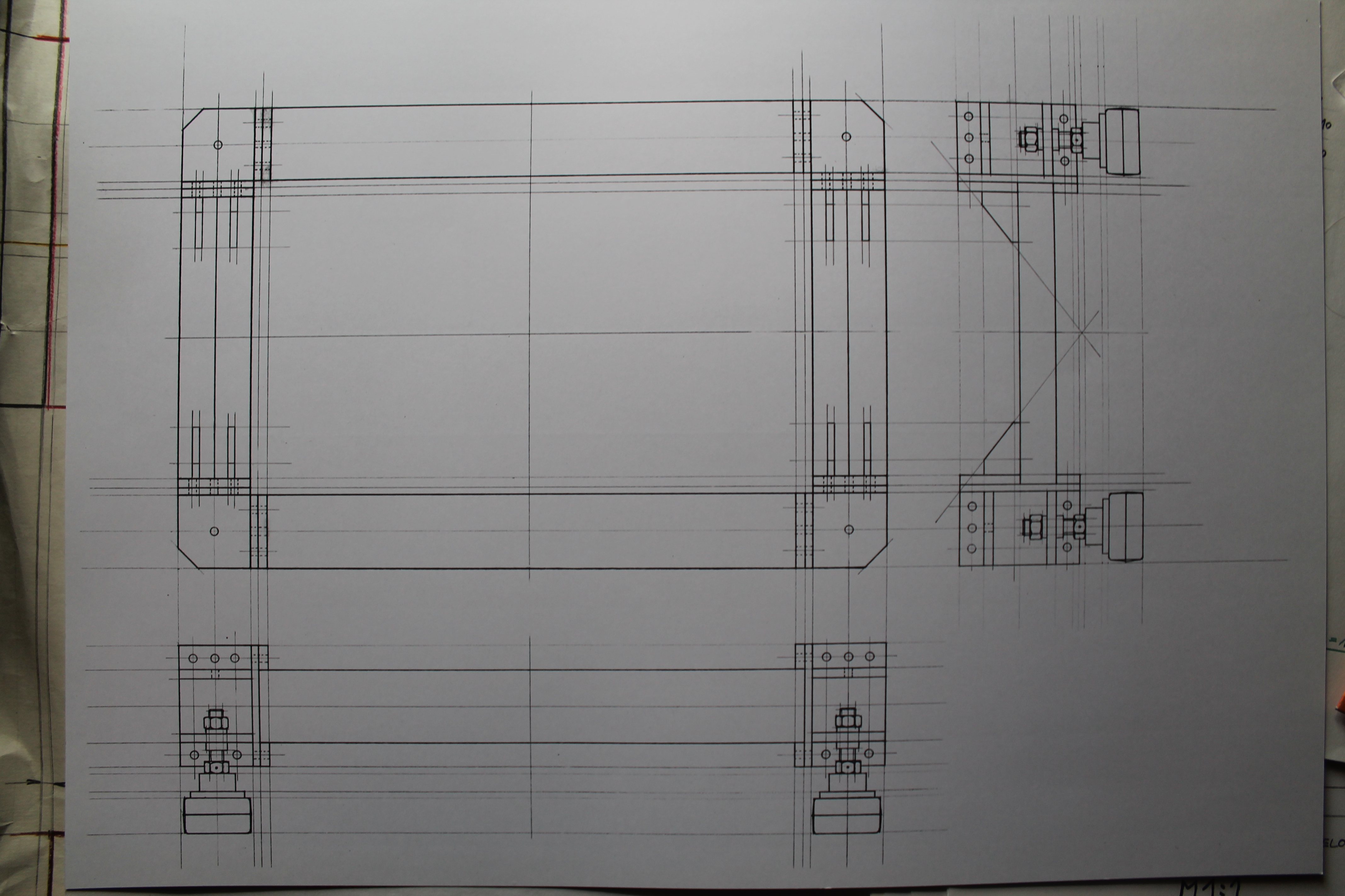

Pod rám je možné zajet paletovým vozíkem . Rám stroje výkres . Rám stroje se zástavbou .

Nezlob se na mě, ale tohle upevnění nohy nemá žádnou pevnost. Jestli tu nohu zatížíš 100 kg tak možná OK, ale při větší zátěži se ten plech začne postupně ohýbat. A nedá se brát v úvahu jen statické zatížení, ale i vibrace ze stroje. Když už to nutně musí bejt takhle, tak to alespoň vynes pomocí trojúhelníků. Neber to jako rejpání, ale radu - takovéhle podobné věci svařuju posledních 20 let.
co použít prodlouženou matici a tu navařit přes dva plechy... Jinak když ji chceš vozit na paleťáku ,měla by jsi i ty příčníky mít kvalitní tak ,aby se ti vahou při přizvednutí k sobě nepruhnuli a nohy nestahovali
- Francotirador
- Příspěvky: 1173
- Registrován: 27. 7. 2010, 8:04
Jestli jsou ty výkresy alespoň trochu v měřítku, tak ten plech by mohl mít tloušťku 12 mm. To odhaduji, že snese mnohem víc než 100 kgMartinhora píše:Nezlob se na mě, ale tohle upevnění nohy nemá žádnou pevnost. Jestli tu nohu zatížíš 100 kg tak možná OK, ale při větší zátěži se ten plech začne postupně ohýbat…
Srdce mi zaplesalo, když jsem spatřil tento, rukou rýsovaný výkres. Jo, to byly časy, když si člověk musel dávat pozor, co nakreslí, kam udělá čáru. Dneska je to jiný, svět je plný odfláknutých výkresů generovaných 3D softwarem, protože jim na školení tvrdili, že to výkresy dělá samo. Pak to taky tak vypadá.

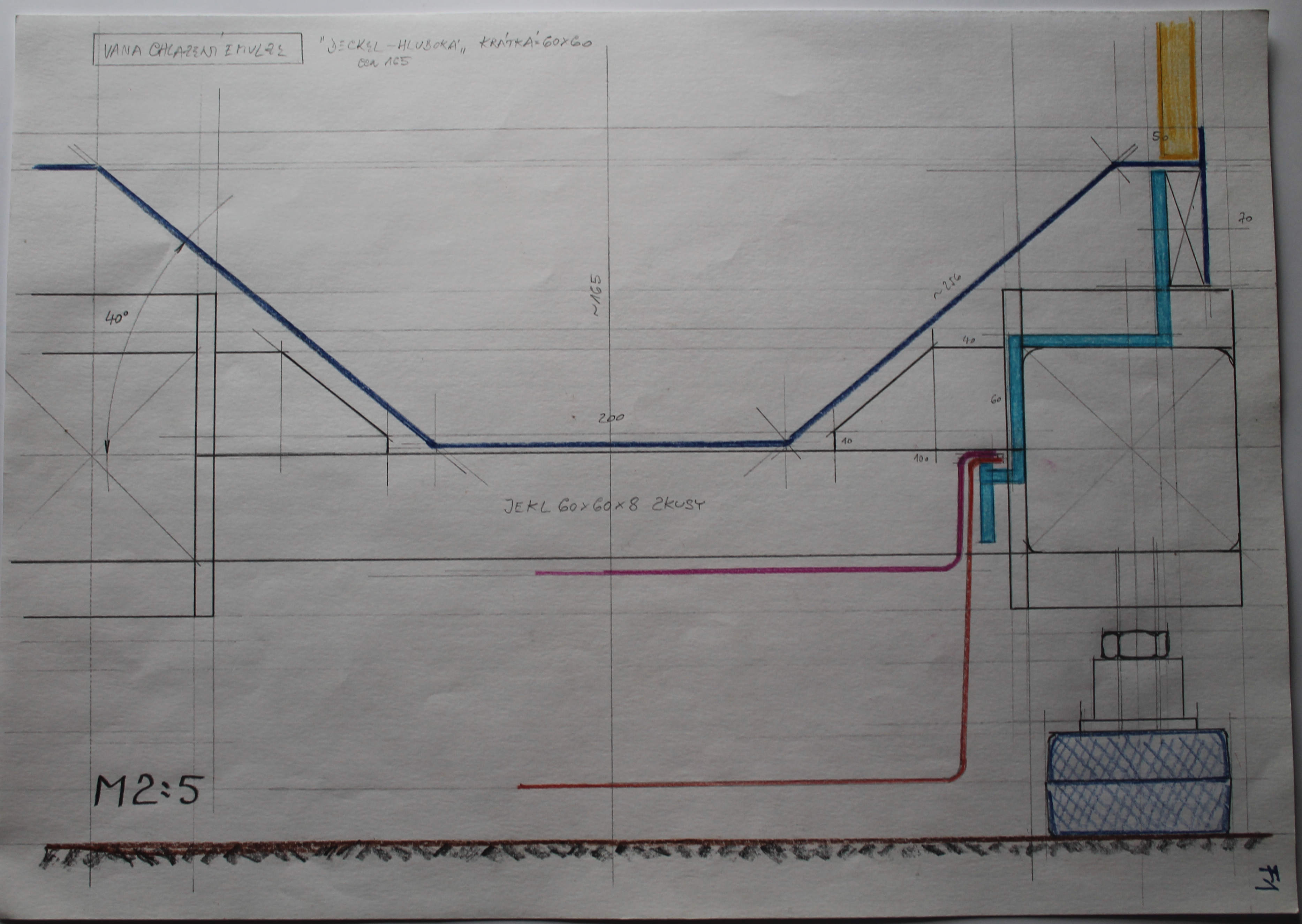

Pavli, píšeš že bude stavěcí šroub M24 - proč je ta díra Ø35,8?
Ta červená gumička v papírovém modelu znázorňuje svar?
Ano červená gumička je na simulaci ze dvou důvodů :
1)aby držely kartony na matici
2)znázorňuje svár

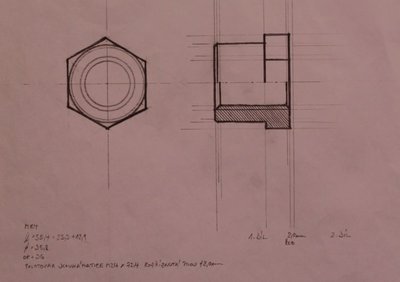

Otvor je výsledkem kompromisu ,kdy jsem osoustružila prodlouženou matici a rozřízla ji pilkou na dva kusy a získala tak polotovary do svařenců
No uznejte ,že nebudete vyrábět pracně závit M24 z plného materiálu ,zbytek šestihranu na matici poslouží jako doraz a vlastně je tolerancí kam patří a jak daleko ...Jinak jsou použity "zámky" na sesazení ...
Tolerance jsou tak nějak na hraně aby se to z výroby vyšlo a nemusela jsem moc pilovat
Když zadám takovou divnou toleranci a průměr pro pálení ono jim snad nakonec dojde že to má být 36mm .....

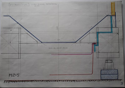

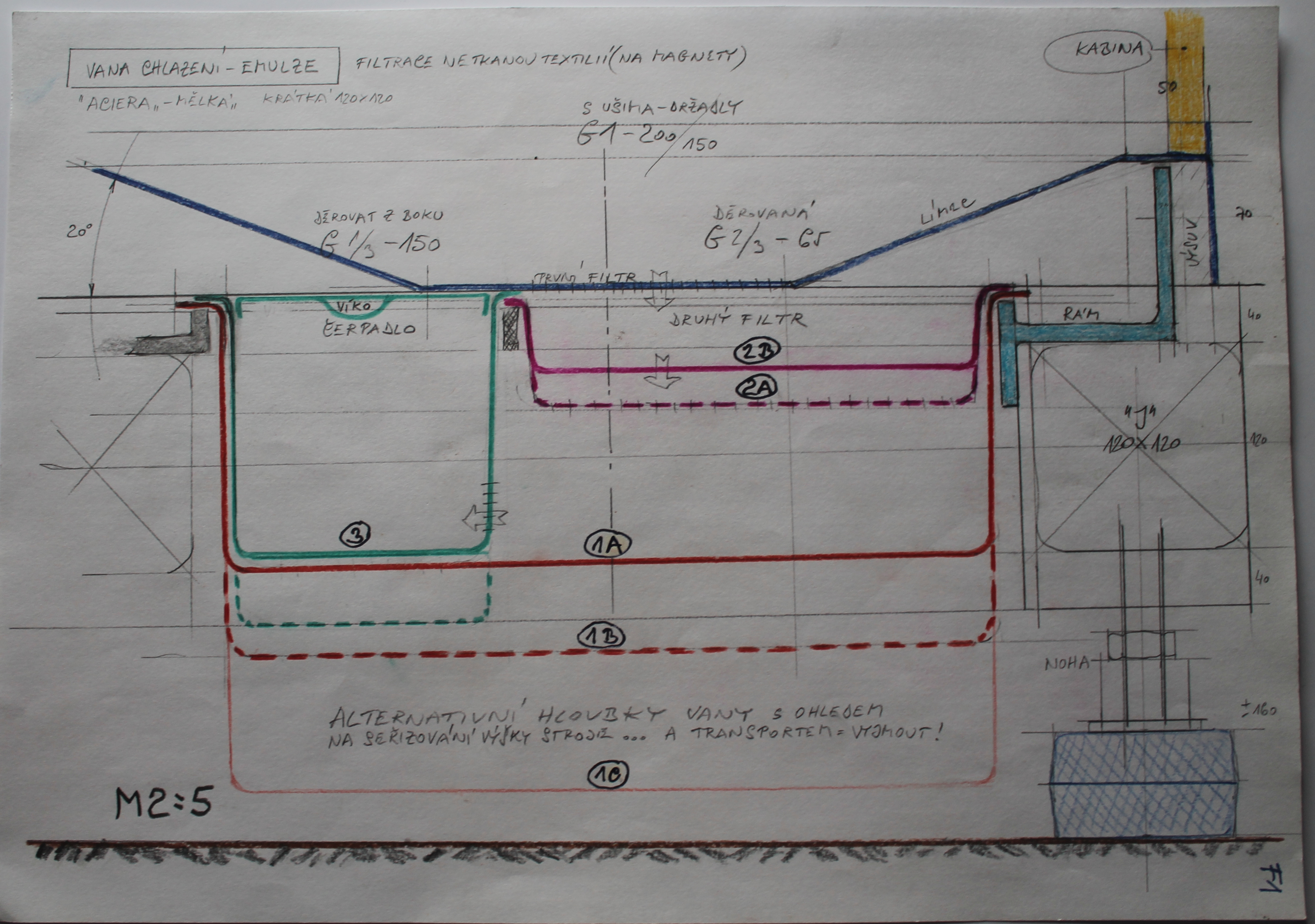

Vana na třísky a kapalinu je kreslena tmavě bodrou barvou ..
Počítám tam dát netkanou textilii na magnety přes plech s většími otvory
http://www.eplechy.cz/eshop/derovane-plechy" onclick="window.open(this.href);return false;
nebo tahokov ...http://www.tahokov.cz/nase-produkty" onclick="window.open(this.href);return false;
hadr se klidně vymačká kapalina a zahodí ...
schematicky asi takto : na schematu je mělčí se sklonem 20°jako u strojů aciera a
na výkresu je hlubší 40ti stupňová jako u deckela
měl bych takovou rýpavou otázku kdy přejdeš z malůvek k vlastní realizaci? nebo v jakém je to stádiu?
Ahojky RaS :
a všichni příznivci
Materiálu jsou už asi tři metráky ... plus elektro ..
řeším poslední sestavu a pak se začne vyrábět ..
Některé díly jsou překresleny i čtyřikrát ...
Nyní se snažím nacpat elektroniku do rozvaděče - dá sem fotku rozmístění dílů a snad tam nebudou chyby ...
Fialová je děrovaná gastronádoba umístěná do hluboké červené je to hotové i s držadly
potlučených jsou plné bazary
v děrované je opět na magnety netkaná textilie jako další jemnější filtr ...
Zelená má otvory nade dnem ,rovněž sání oběhového čerpadla je nade dnem ,
okopírováno z nějaké brusky kde se frakce nakonec usadí po dně .
