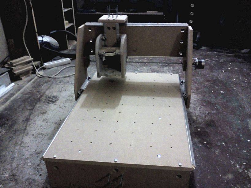

procházel jsem poměrně podrobně forum, protože jsem měl dojem, že tu někdo něco podobného řešil, ale zatím jsem nepochodil. Mám hotovou mechaniku stroje (klasický dřevák na dřevo) a oživuju elektroniku, mám driver 3-osy s TB6560 a testuju s Mach3 demo. Zkouším ručně (šipkami) pohyb motorů - osa Z a Y jdou normálně, motor osy X při pokusu o pohyb začne "drnčet a cukat" jakoby se pokoušel o pohyb, ale netočí se (stejné na obě strany). Když jen stojí, tak pěkně drží (rukou s ním nepohnu). Vše mám nakonfigurováno myslím správně (podle dokumentace k driveru - kontrolováno z více zdrojů). Motorem to není - když prohodím motory, původní na jiné ose běží normálně - jen ta osa X blbne.
Může mně někdo nasměrovat? Může to být nějakým opomenutím v Machu nebo spíš problém driveru (špatný spoj/konektor nebo něco), případně LPT kabelu? Kabel byl dodán s driverem (z Aukra - prodává se tam tento driver i s jedním motorkem, kabelem a konektory).

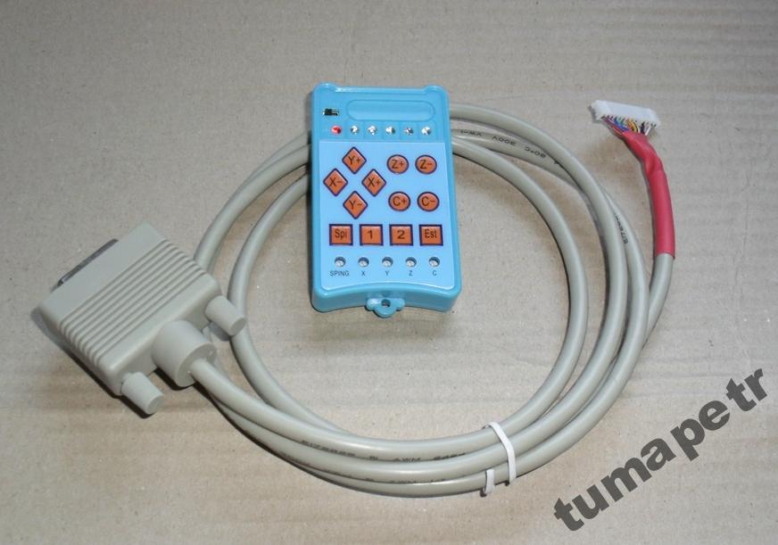

Prodejce je Petr Tůma (nick "tumapetr"), konkrétně tato aukce:Ferrit píše: Tak nevím jak je to možné - ale mám téměř stejný problém!, jediný rozdíl je že motory "nedrží". U mě jde o modrou čínskou desku s 3xTB6560. Zkoušním ji s ručním driverem (generátorem pulsů).Jen pro zajímavost -napiš jméno prodejce.

Dnes mi kolega přeměří LPT kabel, abych alespoň něco vyloučil...
