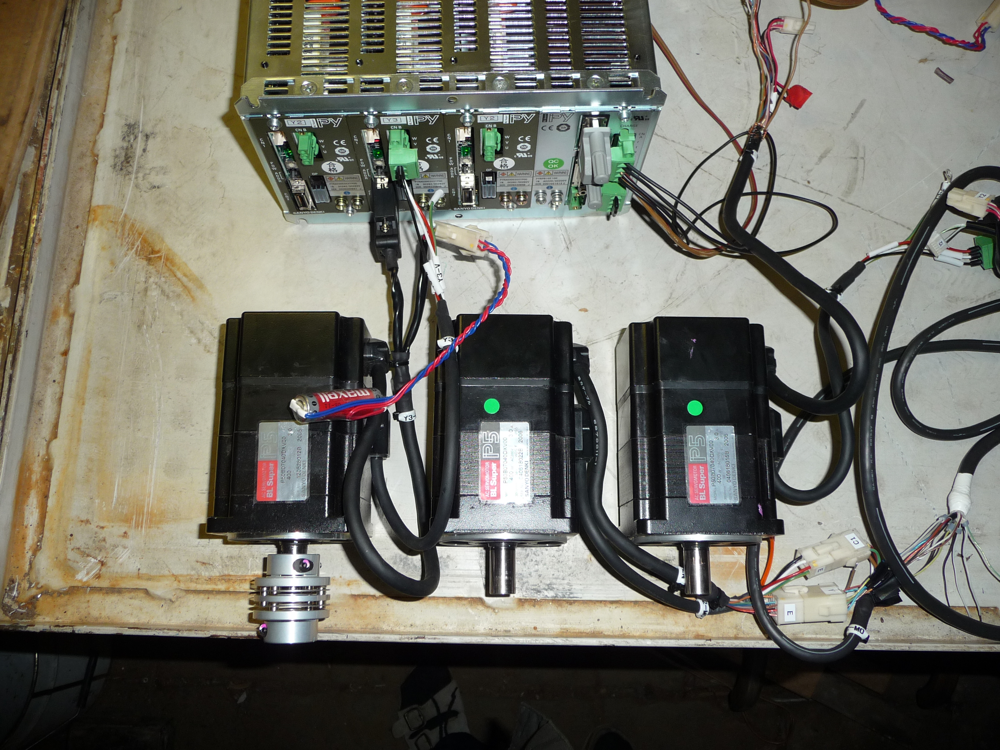

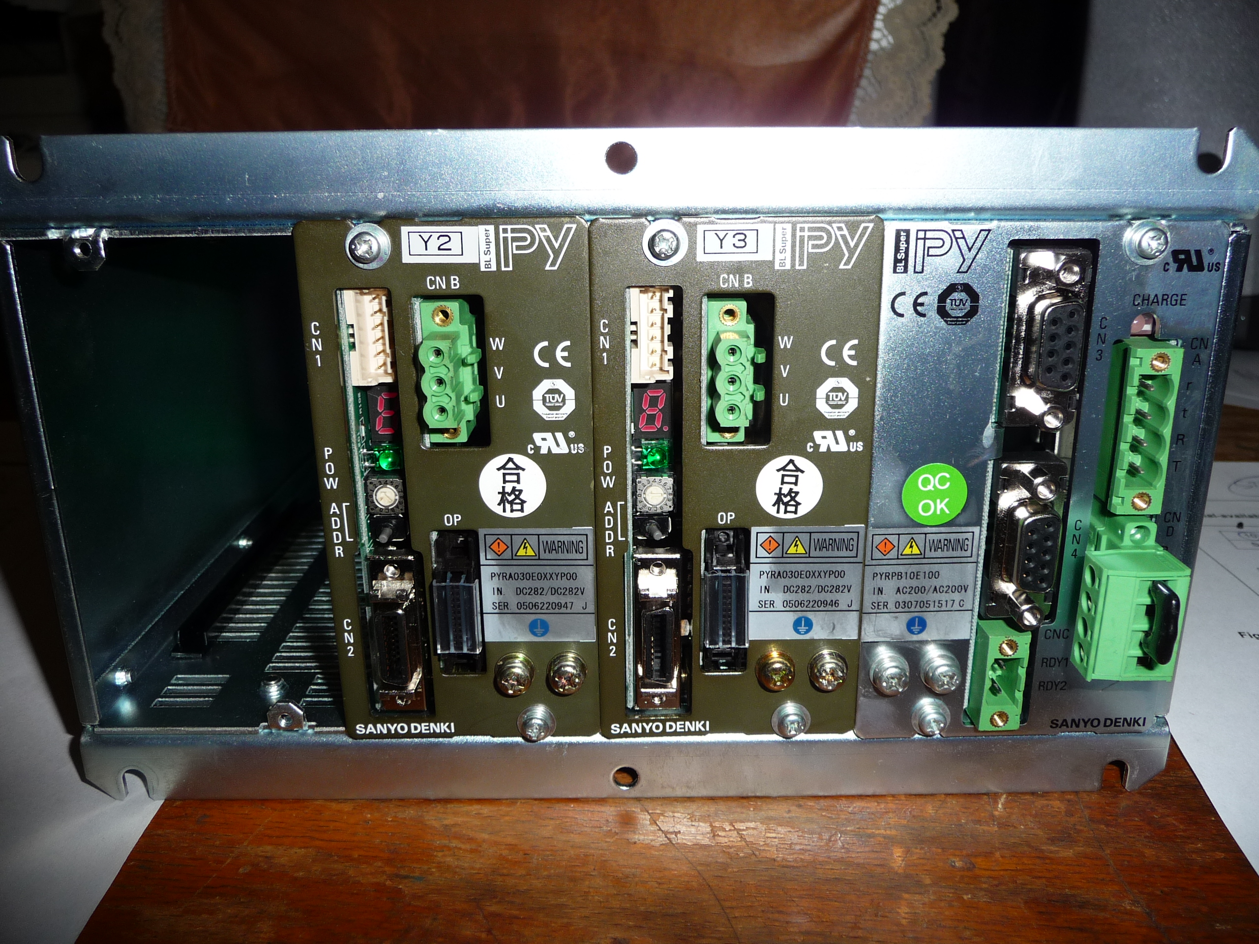

Našel by se tu někdo kdo už pracoval s tímto typem od Sanyo Denki PYRA030E0XXYP00?
Nemohu najít přímo k tomuto driveru ani dokumentaci jen přibližně podobnou ale v detailech se liší a hlavně konektor CN1.
Dva moduly vyblikávají chybu "U" na 7 segmentovem led display. Tato chyba by měla signalizovat vybitou baterii.
K čemu slouží tato baterie je připojena přímo do encoderu (ABS-RII Request Signal-available Absolute Sensor)
Třetí modul vyblikává vrchní a spodní segment disply - to by mělo signalizovat že vše je OK a čeká na povel ON.
Předem děkuji za jakoukoli radu.

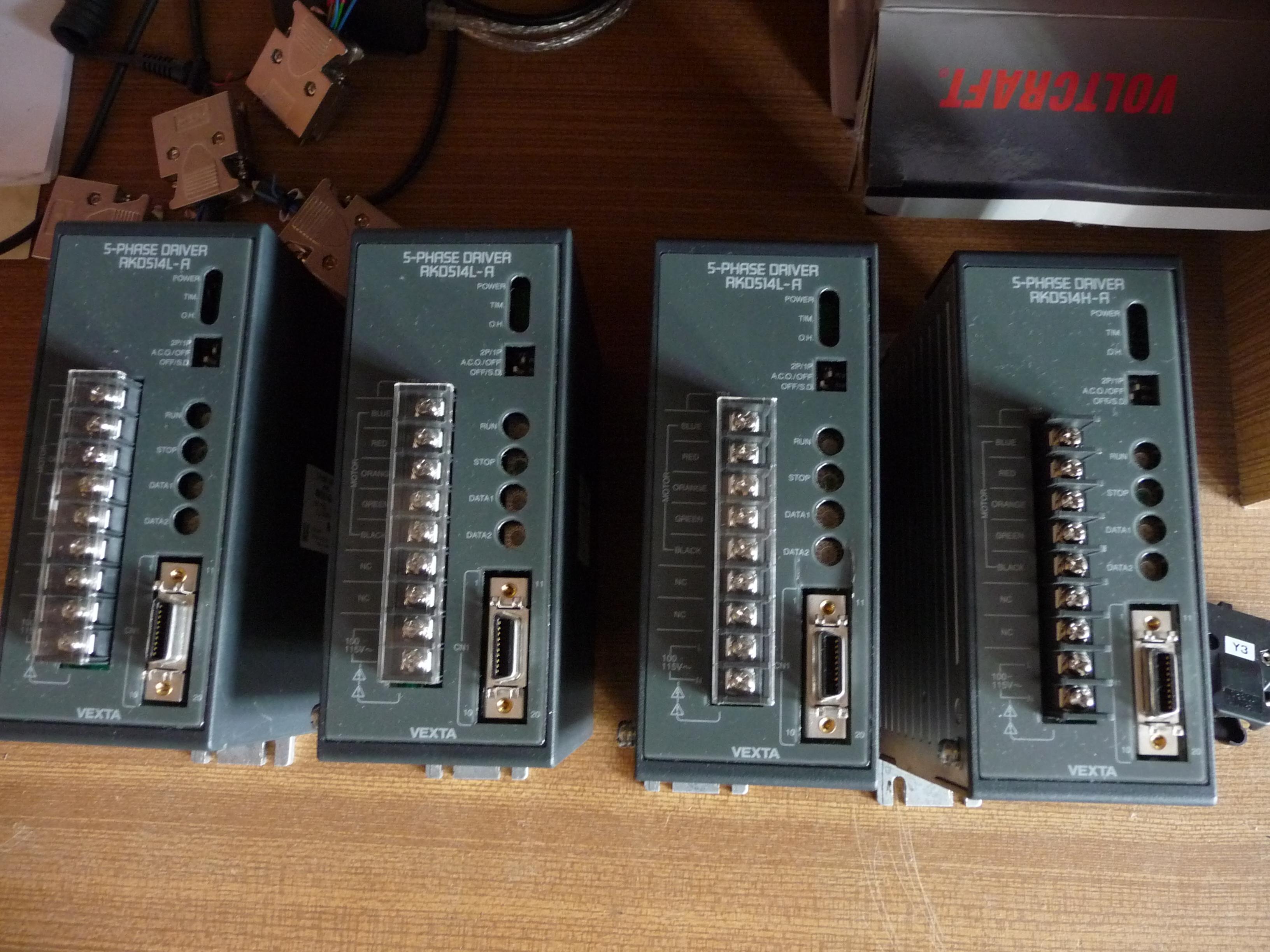

Mohu poskytnout rady a dokumentaci k oživení 5-Phase Stepping Driver Model: RKD514L-A, Model: RKD514H-A výrobce VEXTA
Ahoj.
Táto pdf dokumentácia aj ked nie presne ušitá na tvoj model by ti mala pomôcť. http://www.sanyodenki.biz/products/INST ... /M0001584J(PY2" onclick="window.open(this.href);return false;)-E.pdf
(ak ti link neotvorí okopiruj si znovu celý odkaz a skús znova)
http://www.sanyodenki.biz/products/INST ... 05165B.pdf" onclick="window.open(this.href);return false;
Pravdu povediac ja som sa s týmito AC servami ešte nestretol , ale predpokladám že :
- prvá (strieborná karta) je komunikačná karta s nadradeným systémom a hlavne "riadič" tých serv. (čiže toto simuluje CNC)
- ďalšie karty sú výkonové moduly AC serv
- CN1 je zrejme konektor pre uvolnenie výkonovej časti serva + komunikačný modul
- CN2 je feetback Absolútneho encodera (batéria tu slúži na zálohovanie absolútnej polohy + data motora) hlavne batéria musí byť OK (predpokladám 3,6V litium)
- OP konektor (Remote operator connector) čiže akýsi lokálny diagnostický konektor - nevylučujem že sa dá servo aj touto OP cestou priamo riadiť binárnymi signálmi STEP/DIR .
Na záver:
Tvoje serva boli ovládané na nejakej komukačnej úrovni BUS .
Pokiaľ to chceš ovládať MACH3 tak na tú prvú striebornú kartu zabudni a môžeš ju pokojne vylúčiť z "hry" .
Zameraj sa iba na tie tri výkonové moduly ako ich oživiť.

Vybily se ti baterie na absolutnich enkoderech a driver ted pro to hlasi chybu enkoderu. Musis sehnat OP-panel a znova po pripojenich baterii k enc. setnout nulovou polohu(referenci). Pres OP take setnes nasledne typ rizeni.
(prni stribrny kaslik bude zdroj )
RADEK
RADEK
automatizace/konstrukce

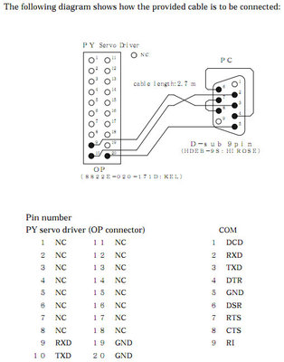

První řadě děkuji za odpovědi. Baterie nejsou vybité ale při demontáži byli odpojeny u dvou motorů asi na 2 týdny. Pravý stříbrný modul slouží jako napájecí zdroj pro 3 výkonové jednotky AC serv. Dále je tu konektor pro připojení brzného odporu, výstupní rele kontakt a dva 9pin konektory pro komunikaci. Takže teď mám tedy za ukol sehnat OP remote operator (to bude asi problém) a nebo by měla být možnost připojit přímo k PC například přes RS-232. Moc by mi pomohla dokumentace přímo k tomuto modelu. Už jsem zkoušel psát přímo výrobci takže čekám na opověď.

Shanej OP, idealni je Ebay. Od vyrobce odpoved necekej Sanyo, Hirata, Tamagawa a podobne firmy ohledne svych starsich modelu vubec nekomunikuji. Maji nove rady. Udrzovat podporu a servis starsich veci je pro ne OFF (prilis narocne). Rada PY byla prvni co snad sla pripoit k PC, ale o tom softu jsem nikdy nenasel nikde ani zminku.

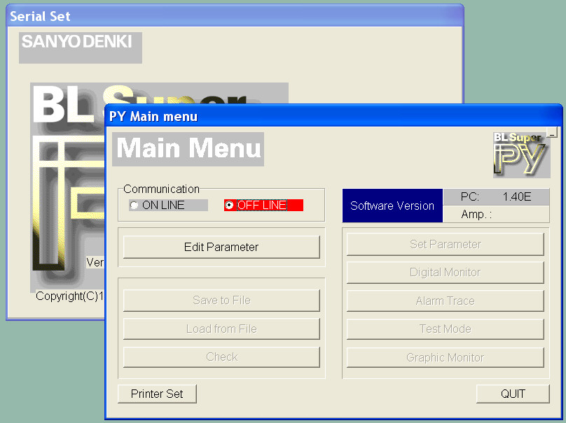

To chcu taky , s obrazky bodujes , ja o tom softu zatim jen cetl. Jdeme hledat. To musime sehnat , ty drivery jsou spickove , ale bez moznosti setingu parametru maji hodnotu stare tiskarny.
Z jakych je to stranek ?

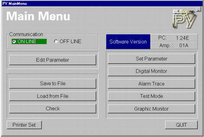

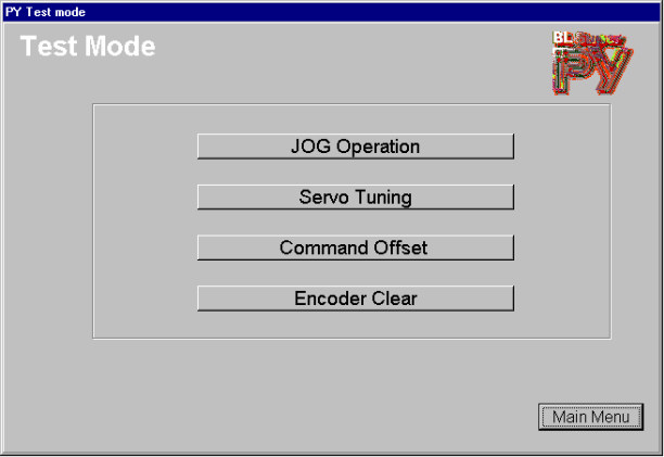

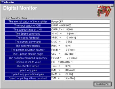

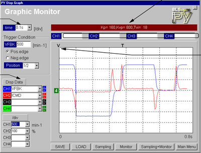

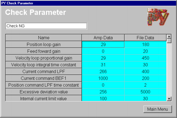

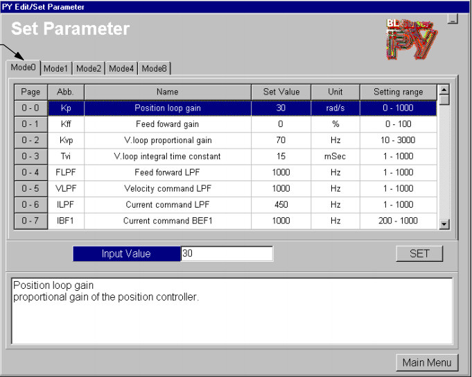

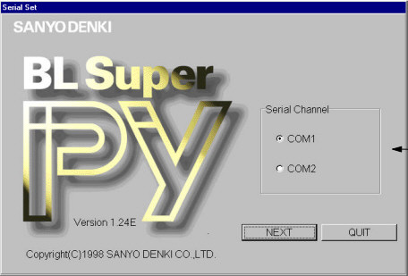

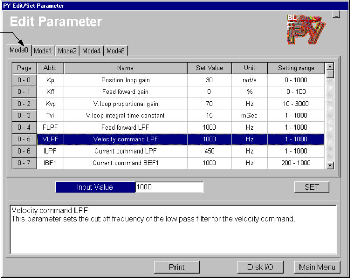

obrazky jsou z manualu k tomu softu
- na normalnim webu jsem zatim nic nenasel ... chce to hledat na specializovanych forech (i s rozsypanym cajem) kde se resi podobny HW
ps. jestě jsem ziskal informaci ze je i verze 1,4xx - jednotlive verze postupne pridavaji podporu pro dalsi PY drivery
ps2. ten soft je stary prez 10 let
idealni by bylo, aby se o ten soft podelil nejaky zde pritomny servisni technik od CNC stroju ? ... neverim tomu, ze to tady v CZ nikdo nema
