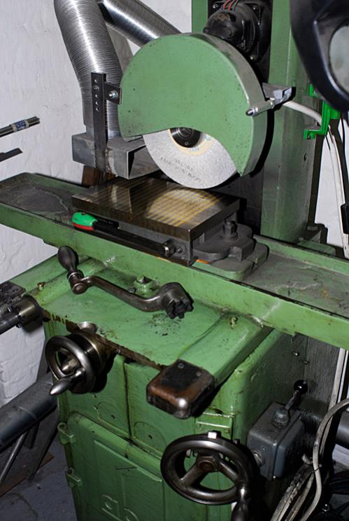

Nevíte jak (a jestli vůbec) pasuje příslušenství z BN 102 na jiné podobné brusky jako je NUA 25, nebo podobné brusky vyráběné v SSSR?
Chci koupit BN 102, ale jeden nástrojař mi doporučoval, abych spíše koupil polskou NUA 25 s odůvodněním že je lepší (má to být kopie nějaké brusky od Deckel). Případně mě pak doporučoval obdobné brusky vyráběné v Maďarsku nebo SSSR, protože měly kalená prizmatická vedení (konkrétní typ si už nepamatoval). To by dejme tomu dávalo logiku. Mě se ale do jiného stroje nechce z několika důvodů:

- Hlavní důvod je příslušenství. Já 100% potřebuju pár levý a pravý koník, dělící hlavu, speciální úhlově nastavitelný svěrák, přístroj na broušení na kulato, přístroj na vnitřní broušení, magnet, hydraulický podélný posuv. Hodil by se i přístroj na broušení zaoblení. To pokryje všechny operace, které chci s bruskou provádět (broušení fréz, broušení na kulato vnitřní i vnější, úhlové broušení, rovinné broušení). Přístroj na vnitřní broušení už mam (chybí mi jen řemen), stejně tak jsem koupil i přístroj na broušení podsoustružených fréz. Magnet můžu v podstatě sehnat jakýkoliv rozměrově podobný, nemusí to být originál Narex co se používal. Hydraulika by se dala i nějak udělat. Čas od času se něco na BN 102 objeví (už mi bohužel utekl přístroj na broušení na kulato za 5 000,- a s hydraulikou za 4 000,- si to prodejce nakonec rozmyslel, že si jí nechá), ale mam obavy jak by to bylo s příslušenství na jiné podobné brusky, když samotných strojů na prodej je jako šafránu. Proto mě napadá otázka co a jak může vzájemně pasovat. Co jsem koukal, tak třeba rameno pro vnitřní broušení má NUA 25 jiné.
Přitom třeba NUA 25 by asi nebyla špatná. Co jsem koukal na fotky, tak má naklápěcí hlavu podobně jako BN 102 C. Kalené lože by bylo taky fajn, protože by nemuselo být nějak zvlášť opotřebené.

Před nákupem se informuj, nejlépe u někoho, kdo ostřičku má v širších souvislostech, abys nenakoupil drahé příslušenství, které by nemuselo splnit očekávání.
Hydraulický pohon stolu je až od BN102B, na starou stodvojku ho nedáš, protože na "motýlu" nejsou drážky, na které se hydraulická kostka dá přišroubovat. Jinak broušení na kulato, si nedělej iluze, že to nahradí brusku na kulato. Mám oboje a mohu říci, že na BN je to opravdu nouzovka. Při broušení na kulato se musí obrobek doslova "topit ve vodě" a s tím BNko nepočítá. Je to bruska na ostření nástrojů a k tomu hydraulika není potřeba, protože se ostří ručně a s citem. To samé platí o rovinném broušení, v žádném případě nenahradí stodvojka magnetku. Rozvaž, jestli veškeré to příslušenství, které jsi zmínil využiješ a jestli se náklady na pořízení vůbec někdy vrátí. Já mám téměř všechno a většinu z toho nepoužívám, když tak jenom občas, když není jiná možnost.
Někde jsem četl poučku, že univerzální stroje sice umí všechno, ale nic pořádně.
Jinak kalená prismatická vedení stolu má BN102B i C, co se týče kompatibility příslušenství s jinými výrobci? 100% není, ale dost věcí se dá přizpůsobit, pokud to člověk sežene.
Co potřebuješ, abys mohl vůbec brousit: Levý a pravý koník a pracovní vřeteník. Tyhle tři věci jsou vyráběny a sčíslovány jako sada a nelze kombinovat různé. Dále potřebuješ trny do vřetene a příruby k upínání brusných kotoučů. Na broušení nástrojů se zuby ve šroubovici ještě pevnou opěrku a opěrku klapačku. Potom ještě kleštinové upínání a to by snad jako základ mohlo stačit. Dobrá věc je odsávání, jinak je kolem broušení hafo bordelu a zaděláno na silkozu.

Možná vím o NUA25. Cajků je k ní poměrně dost, ani jsem u některých nevěděl k čemu jsou. Ale nerad bych aby jsi byl zklamaný, je to už takové 4 měsíce co jsem jí viděl. Pokusím se něco zjistit.
Hydraulika tam ale nebyla, myslím, že k téhlehle se ani nedělala.

O to vůbec nejde, jde o to, že ta ostřička má malou tuhost a podle toho bude vypadat povrch broušených kulatých dílů. Pokud nebudeš dobře chladit, tak i rozměrová stabilita nebude žádná a obrousit např. pr. 15mm v délce 200mm v setinové toleranci bude téměř nadlidská úloha. Tak nějaký krátký čípek, když si s tím člověk pohraje se dá. Zeptej se schválně lidí, kdo tuhle mašinu mají, kdo s tím skutečně na kulato brousí a s jakým výsledkem.nejsem nutně tlačen velkým odběrem třísek z důvodů produktivity.
www.mosaznevyrobky.cz
Ona se ta slabá tyčka totiž rozvibruje podobně jako při soustružení dlouhých slabých dílů. Jo a taky se to hrozně zahřívá, takže se ti kus teplem prohne. Kotouč do něj vypálí krásnou modrou šroubovici. Zalepí se a zdeformuje, tak ho můžeš rovnou jít přerovnat. Tohle není nic ,,složitého,, ani na hrotové brusce. Když se málo chladí. A ta má tuhé vřeteno. Chce to taky minimálně jednu dvoubodovou lunetu. U nástrojovky budeš mít kotouč ještě na dlouhém trnu, protože se tam jinak nevejdeš. To je zas jak soustružení slabým dlouhým nožíkem v díře. Bude drnčet a kotouč se odrbe tak zase furt orovnávat (v lepším případě), taky může prasknout. O tom chlazení nemluvě. Zastavíš v řezu a hned tam bude flek a to stačí jen změnit rychlost. Hydraulika je konstantní. Tu požaduješ, to je správné. Ta voda taky maže středící důlky, ty se taky rádi zadíraj i když je před broušením mázneš.
Jestli nemůžeš mít hrotovou brusku a magnetku zvlášť tak počítej s těmito a i dalšími problémy. Jak už tu padlo, nejde jen o rychlosti úběru.
