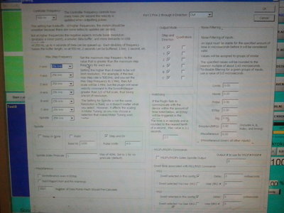

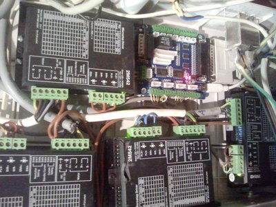

Už se někdo setkal ze zapojením Mach3+smoothstepper usb, oddelovaci deska a driver 2m542.Obrázek
Jde o to, že když to zapojím bez smoothstepperu, čistě na LPT tak to jede, ale když to propojím přes smoothsteper, tak na oddělovací desce ledky svítí na pohyb os ale osy se netočí. Co musím nastavit na pluginu smoothstepperu. Vyzkoušel jsem všechno možný, ale motory se ani nehnou. Díky za za každý nápad

tak sem dej fotky co máš jak nastaveno

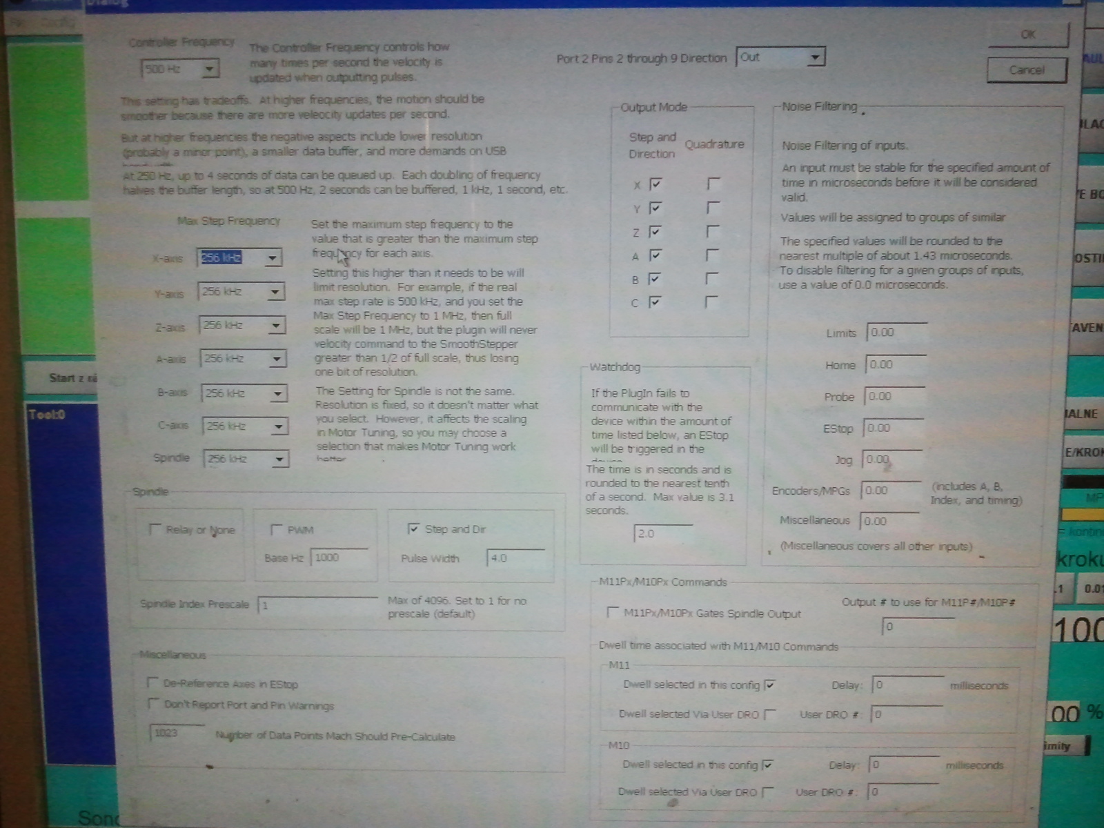

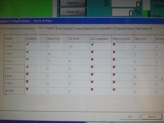

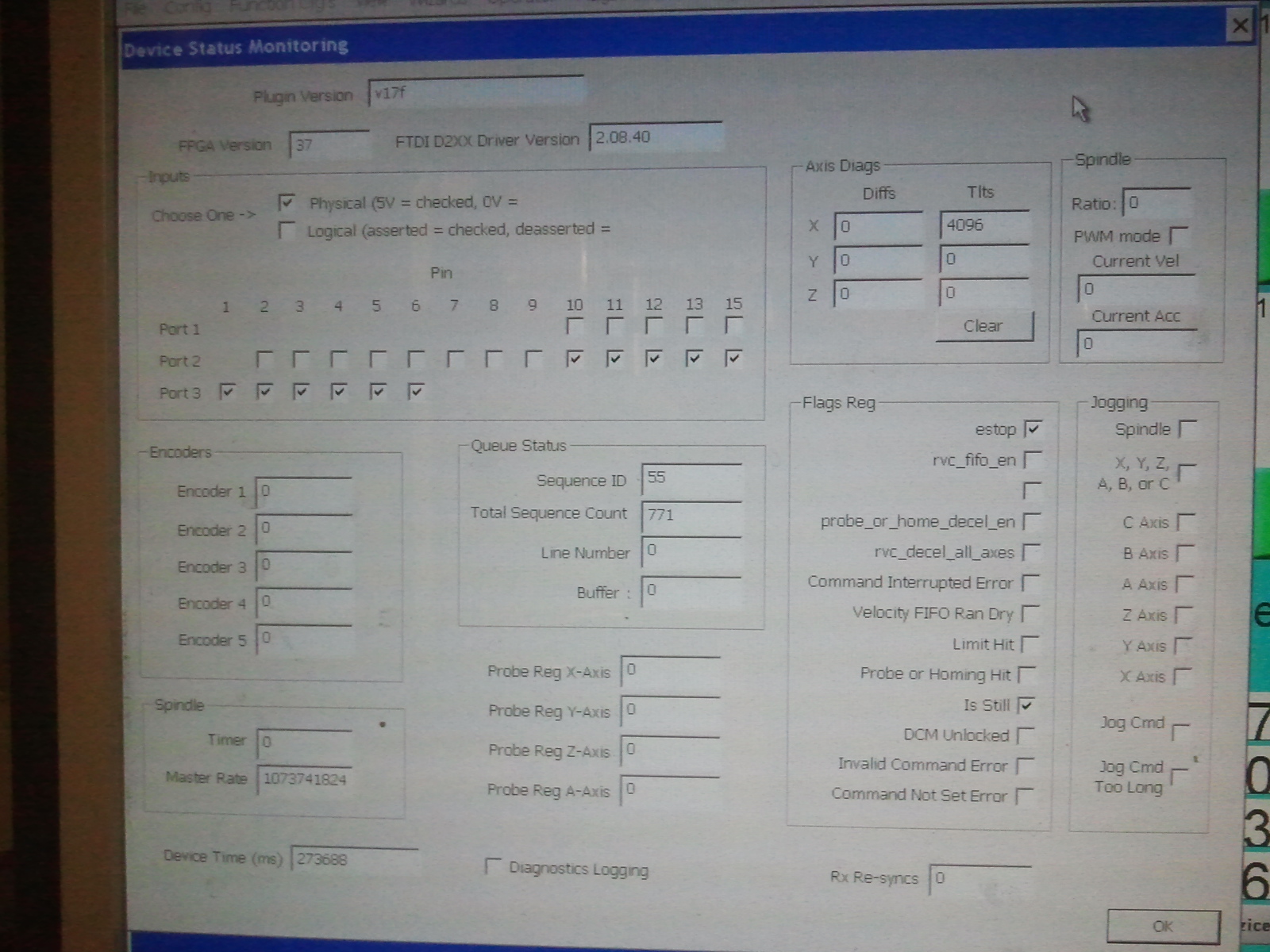

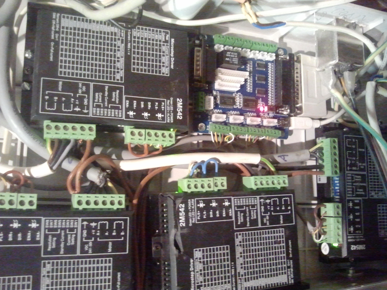

Napájení driverů 24V. Oddělovací deska 5v přes usb. Je zajímavé je že když dám povel třeba v ose X tak se kontrolky na oddělovací desce rozsvítí, ale driver ani nemrkne. Jestli nemám nějaký problém s frekvencemi na smoothstepperu...

Ports & pins Mach3 máš chybku u nastavení desky dle manuálu A axis step pin 6 a dir pin je 5 což neřeší na co se ptáš.

skus nezapojovat signály enable na driverech , a dej vědět co to udělalo , jinak když ti blikaj ty ledky tak motory drží nebo se snimi dá volně otáčet ???

Packa -you are the best. Funguje to. K čemu jsou ty konektory enable?

pokud na ně přivedeš log 1 čily jsou sepnuté tak ti odpojí napětí do motorů . takže v menu kde nasatvuješ output - enable tak zafajfkuj : active low a můžeš je připojit a mělo by to fungovat

jde to, super. Rychlost os se skoro zdvojnásobila.. Tak jsem si to představoval. Ještě jednou dík
