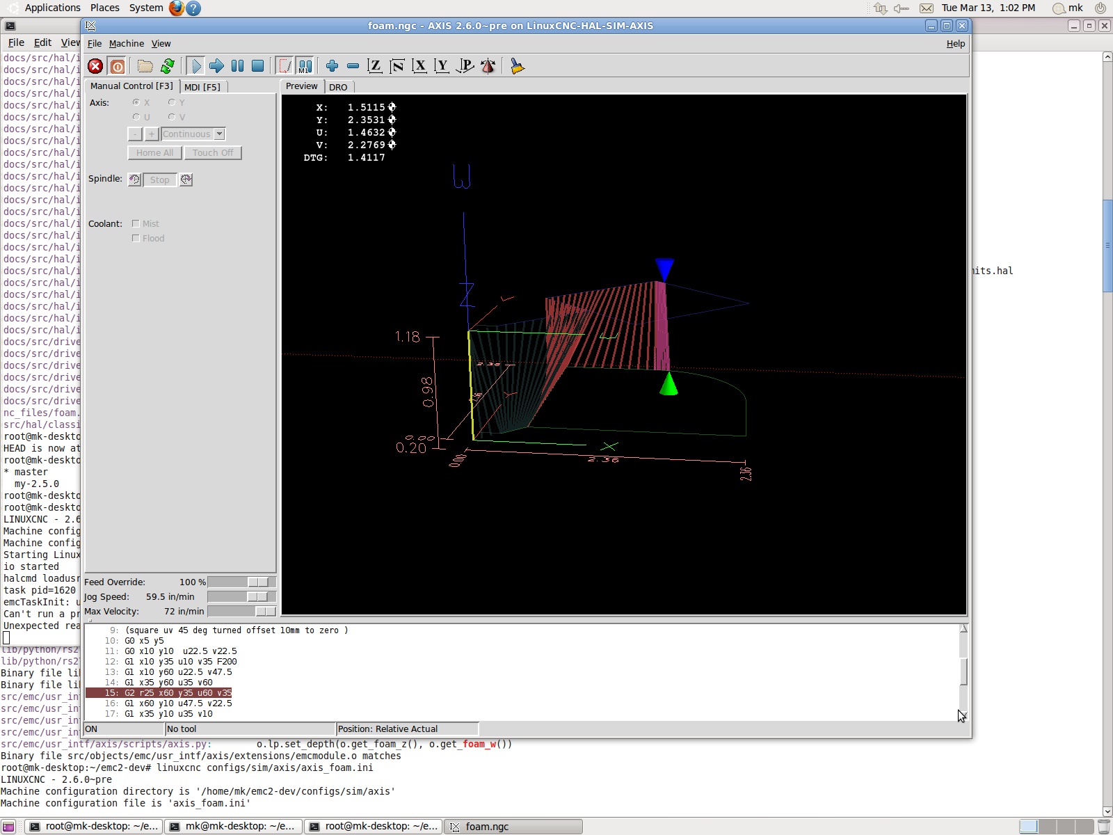

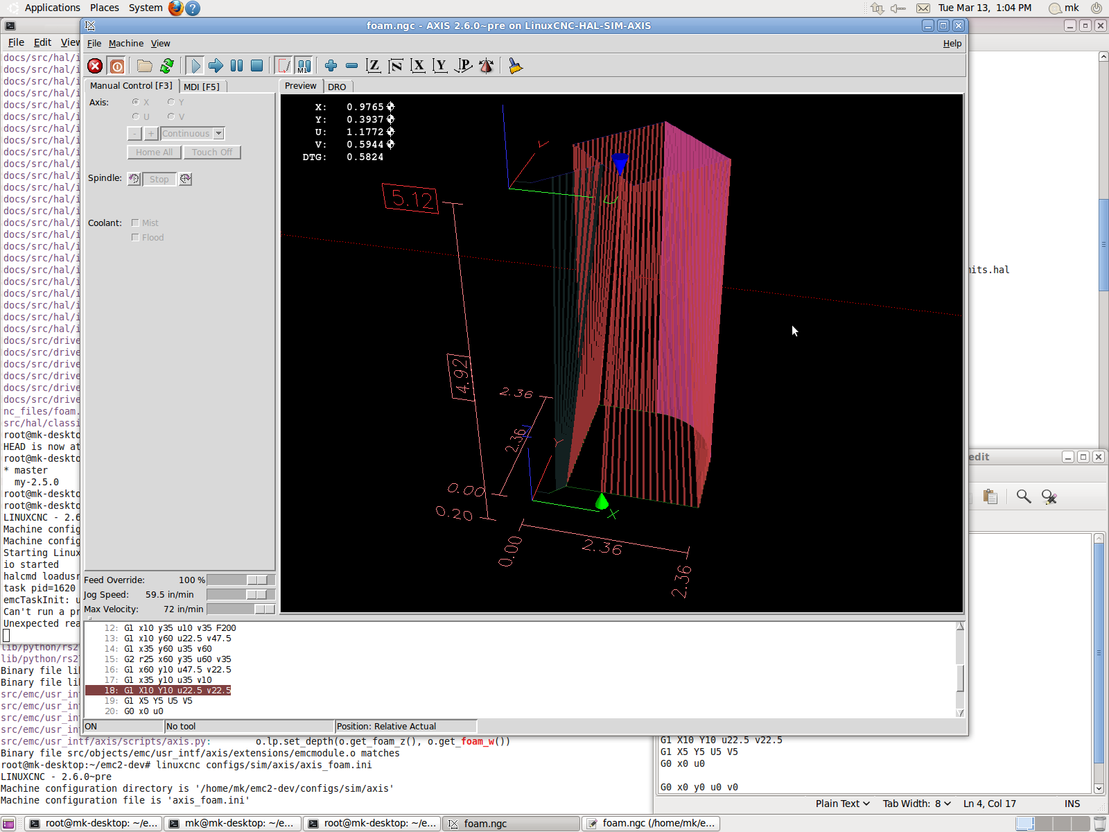

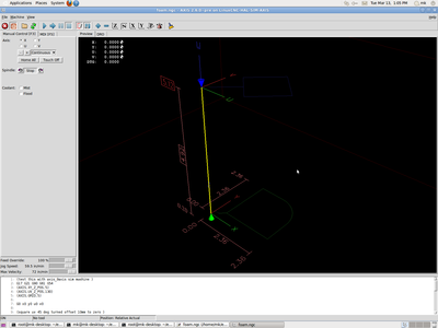

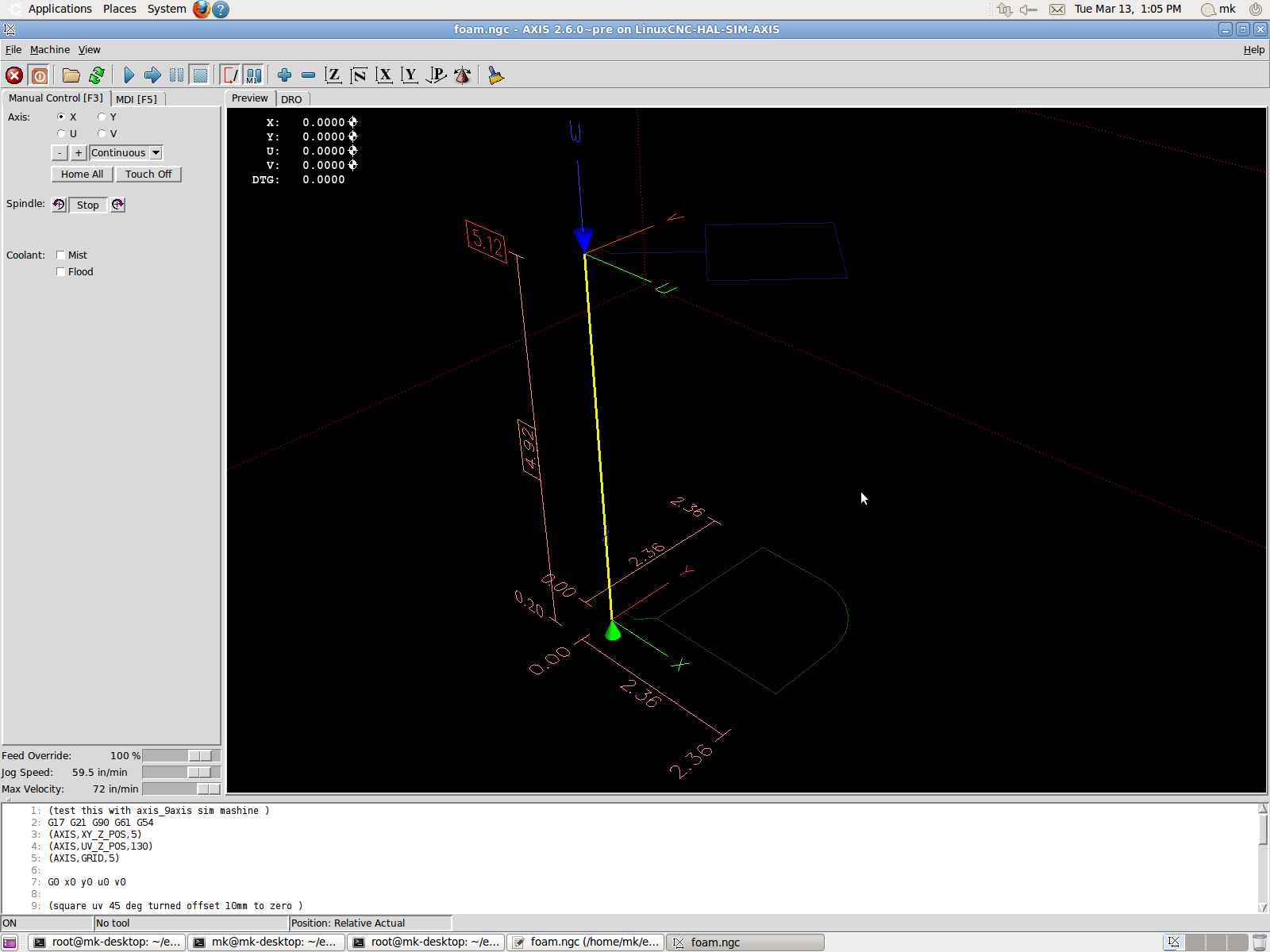

Tak si tady z dlouhé chvíle s plným žaludkem pročítám poslední zdrojáky emc a nasel sem neco co by mozna zajimalo lidi ktery pouzivaji drátorez.
Az do nedávna nebyla možnost zobrazit nezavisle drahy ve dvou rovinach.
Cca od konce ledna uz tato moznost je. Jeste to neni uplne vytunene, ale pouzit se to da.
Muzete si nadefinovat vzdalenost obou rovin od pocatku a oba nezavisle profily se vykresli ruznou barvou.
Pri samotnem spusteni programu se pak kresli spojnice mezi obema profily, z cehos se da udelat docela dobra predstava o vyslednem tvaru.
Vice se dozvite prozkoumanim prikladu v config/sim/axis/axis_foam.ini
v sekci DISPLAY
FOAM = 1
GEOMETRY = XY;UV
a demo kodu foam.ngc
Dokumentace samozrejme jeste neni hotova.....
