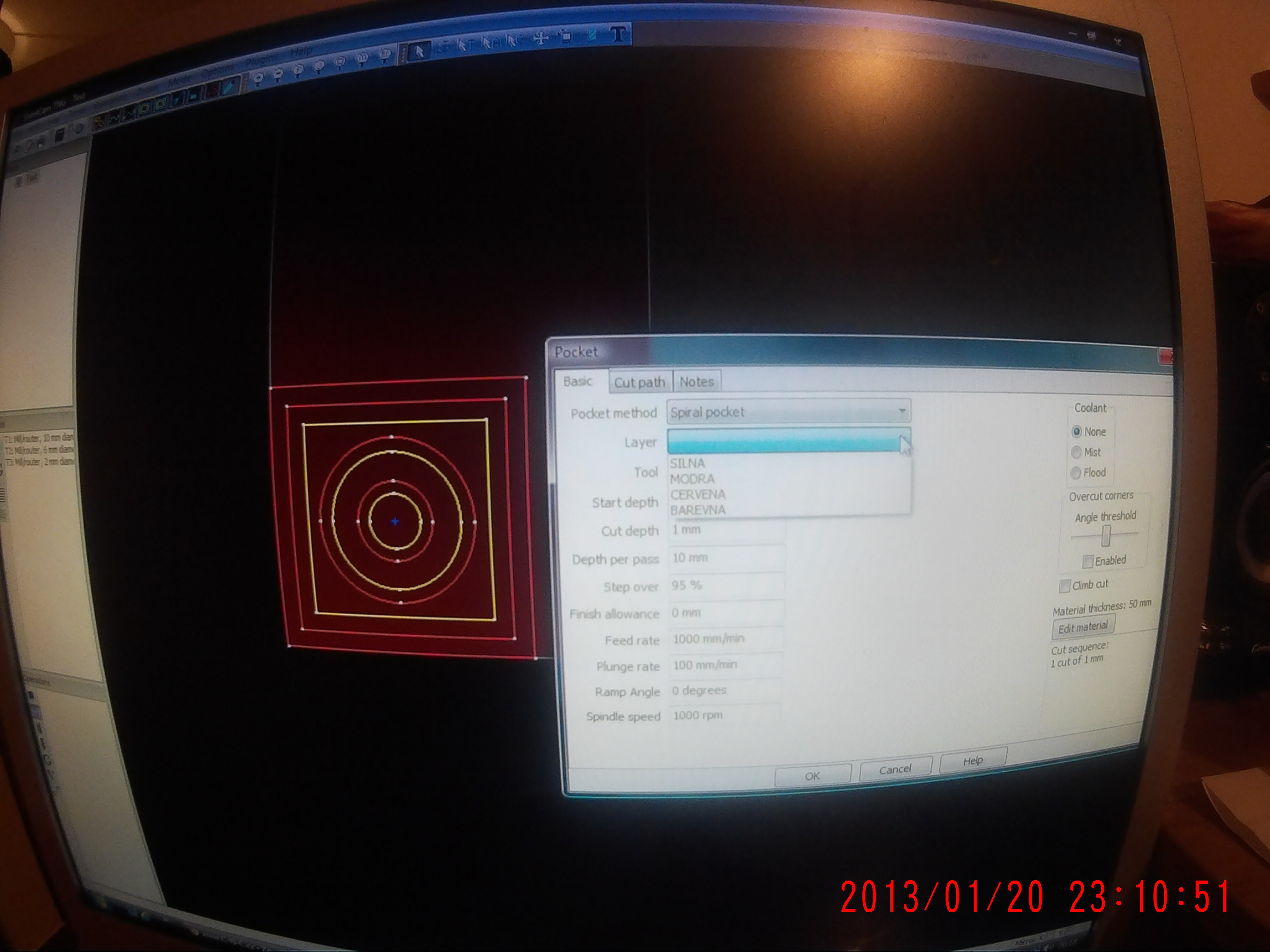

Díky za rady a trpělivost...
Tak je to fakticky nějaká chyba po cestě anebo ta moje verze inkscape prostě exportuje všechny hladiny jako jednu.
Ten soubor od Tebe funguje jak má,tzn.hladiny se zobrazují správně.
Zajímavé je že mi to haprovalo i když jsem jako "malovátko" použil zoner...
Draftsight mám stažený ale v něm se ani nehnu,jediná možnost je školení ( není to drahé ale teď nemají žádné naplánované).
Alespoň vím po čem jít.Nicméně jsem přesvědčený že to musí v inkscape jít někde nastavit,v opačném případě by to byl program na hovno.
A při té péči kterou tomu tvůrci dali nepředpokládám že by opomněli tak důležitou věc...

draftsight je jednoduchej to dáš i bez školení to je stejný jak autocad a na něj jsou všude návody..
Podívej free Progecad 2009 Smart, je volně stažitelný, a je to prakticky tak cca z 95% starší verze Autocad, i ikonky jsou skoro stejné. Za odpoledne se v tom SW dá naučit základy toho kreslení, a někdy stačí na hobby kreslení umět jenom ty základy. Klidně Tě ty základy toho kreslení v tom Progecad naučím, ( samo že zadarmo ) ale musíš si udělat výlet do Slavkova, Rosťa.
Co se týká draftsightu tak nepochybujiu o tom že je to kvalita a skýtá hodně možností.Ovšem nakreslit v něm čtvereček a v něm kolečko od pasu teda nejde...

Ahoj,Thomeeque píše:Ahoj měl jsem rozepsaný 2.5D CAM, který by toto uměl (to, že layer určoval CAM operaci, byla v podstatě hlavní myšlenka). Nakonec jsem to se slzou v oku přestal vyvíjet, když jsem objevil luxusní Fusion 360 zdarma. Ale něco už to umělo. Jestli chceš, pošli mi to DXF a já mrknu, jestli bych ti ty dráhy nevymyslel.
Fusion 360 jsem našel od Autodesku a zdarma není. Můžeš prosím uvést link, jaký Fusin 360 máš na mysli ? Díky
http://www.autodesk.com/products/fusion-360/try-buy - Free for students, enthusiasts, hobbyists, and startups.
