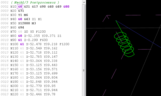

Zdravím Vás chlapi, mám problém s vygenerovaným codem pro mach3 v cut3D,jde o to, že při hrubování a dokončování nemám sebemenší problém s kvalitou a rychlostí, ale při vyřezávání mi jde mašina trhaně a když se podívám jak na monitoru běží g code, tak bych řekl, že jde tak dvakrát rychleji než třeba při hrubování. Neřešil to tu někdo? V cut2D to jde taky bez problémů. Zkoušel jsem i soubor stl. Exportovat ze třech různých CADů beze změny. Díky za odpovědi.

Hledej zde na foru prikazy g64 a g61
Exact stop mod
Constant velocity mod
Rozdil v chovani viz zde:
https://youtu.be/--vMC0_0Zlk" onclick="window.open(this.href);return false;
Exact stop mod

Ahoj, ukázka obsahuje jen necelé frézování jedné trochu šišaté díry:
už tam se to cuká?
Jinak na začátku nic moc zvláštního nevidim (robokopem zmiňované G61/64 tam nejsou), jen nechápu, proč je tam G71, což znám pouze jako cyklus pro soustružení.
Dej sem ten gcode celej, pokud možno (přilož ho v zipu).
A ještě technická, na ukázky kódu je dobrý používat tag code.
T.
už tam se to cuká?

Ano je to díra s rádiusy v rozích,jen jsem to na rychlo zkoušel abych vyloučil chybu v kreslení popřípadě s STL.souboru.Zajínavé je,že to dělá jen při výběru CUT OUT v cut3D jinak nemám problém dokonce jsem to zkoušel na obou strojích.V přiloze je soubor.Jinak jsem kontroloval g cody na frézování na čisto a hrubování a na zmiňované vyřezání a vypadají stejně,jen se liší rychlost čtení.

Tendle kód je pro změnu jinej, než původní ukázka.Balloo píše:V přiloze je soubor.
Rychlost čtení asi odpovídá rychlosti provádění příkazů (tj. důsledek, nikoliv příčina). Leda by na Macha ten kód už byl moc dlouhej (cca 100 tisíc řádků, jedna pidi úsečka za druhou) a kuckal se, ale nevim, to asi ne.Balloo píše:vypadají stejně,jen se liší rychlost čtení.
Zkus tam vložit řádek N65 G64 P0.05, jestli to nehelfne.
A možná zkus vyhodit N20G71, jestli to ho nějak neblbne, funkci to tam imho nemá žádnou, ale třeba se pletu.
T.
Naposledy upravil(a) Thomeeque dne 26. 5. 2016, 1:31, celkem upraveno 1 x.
Byla by ukázka nějakýho toho gcode, kterej ti jede dobře (frézování na čisto a hrubování)?Balloo píše:Je trochu jinej,ale problem stejnej.
Leda přes feed override (zpomalíš běh programu). Jinak tvůj požadavek nedává smysl, musí to číst tak rychle, aby program jel danou rychlostí (a tady je program složenej z tisíců cca 0.1mm dlouhejch úseček, tak to musí svištět).Balloo píše:Nedá se v machu zpomalit čteni příkazů?
Naposledy upravil(a) Thomeeque dne 26. 5. 2016, 1:38, celkem upraveno 1 x.
Tenhle G-CODE jede bez problémů,jinak zpomalit jsem zkoušel a drnčení se jen prohlubuje.

Todle je úplně jiný kafe, vesměs dlouhý úsečky, kde se může Mach pěkně rozjet, i kdyby byl z nějakýho důvodu v exact path/stop či buhví jakym ještě módu.Balloo píše:Tenhle G-CODE jede bez problémů
Naposledy upravil(a) Thomeeque dne 26. 5. 2016, 2:22, celkem upraveno 1 x.
Takže to i mrví výrobek?Balloo píše:Dobře,ale přece to nemůže dělat úlety když chci frézovat obvod kruhové součástky aby mi vypadla z materiálu.
A taky to interpoluje oblouky prťavejma úsečkama? Hoď ukázku.Balloo píše:Když vygeneruju obvodové kruhové obrábění v CUT2D , úplně stejnou rychlostí ,stejnou součástku,tak jede mašina bez problémů .
Hrany výrobku jsou doskákaný jak to nejede plynule.Tady je soubor z CUT2D.
