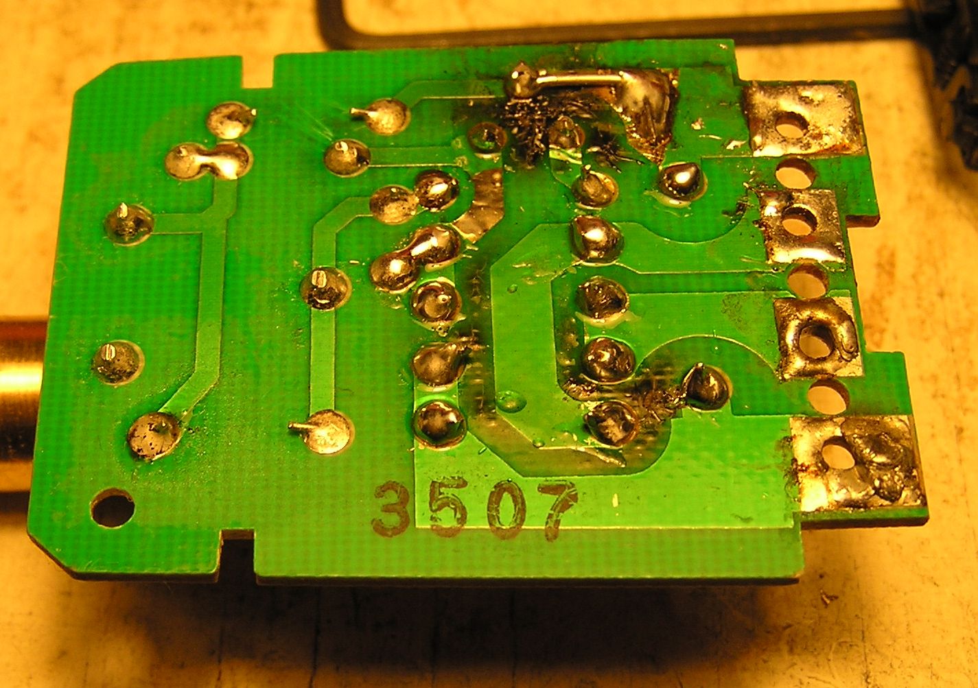

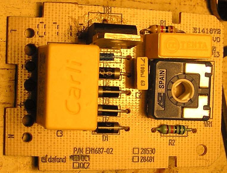

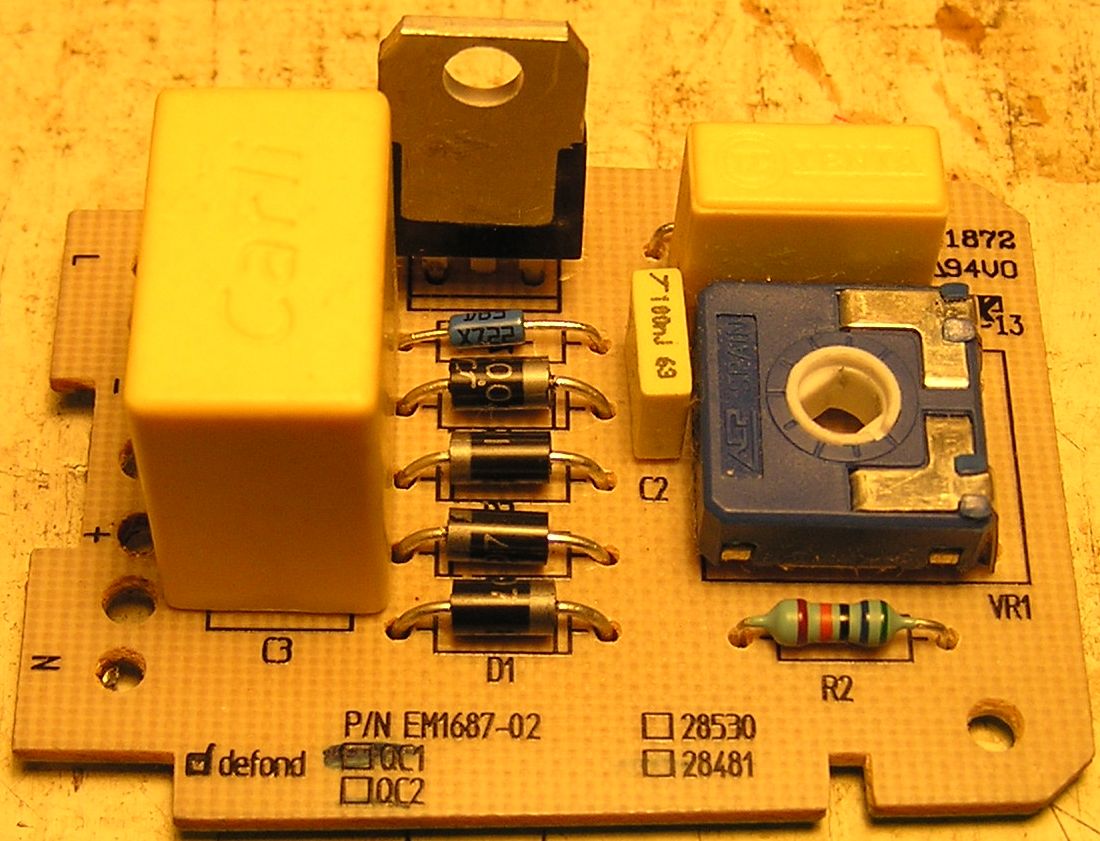

Podobně jako kolega lapa jsem dopadl s tímto vřetenem.
viz vlákno: http://www.c-n-c.cz/viewtopic.php?f=76&t=12982" onclick="window.open(this.href);return false;

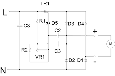

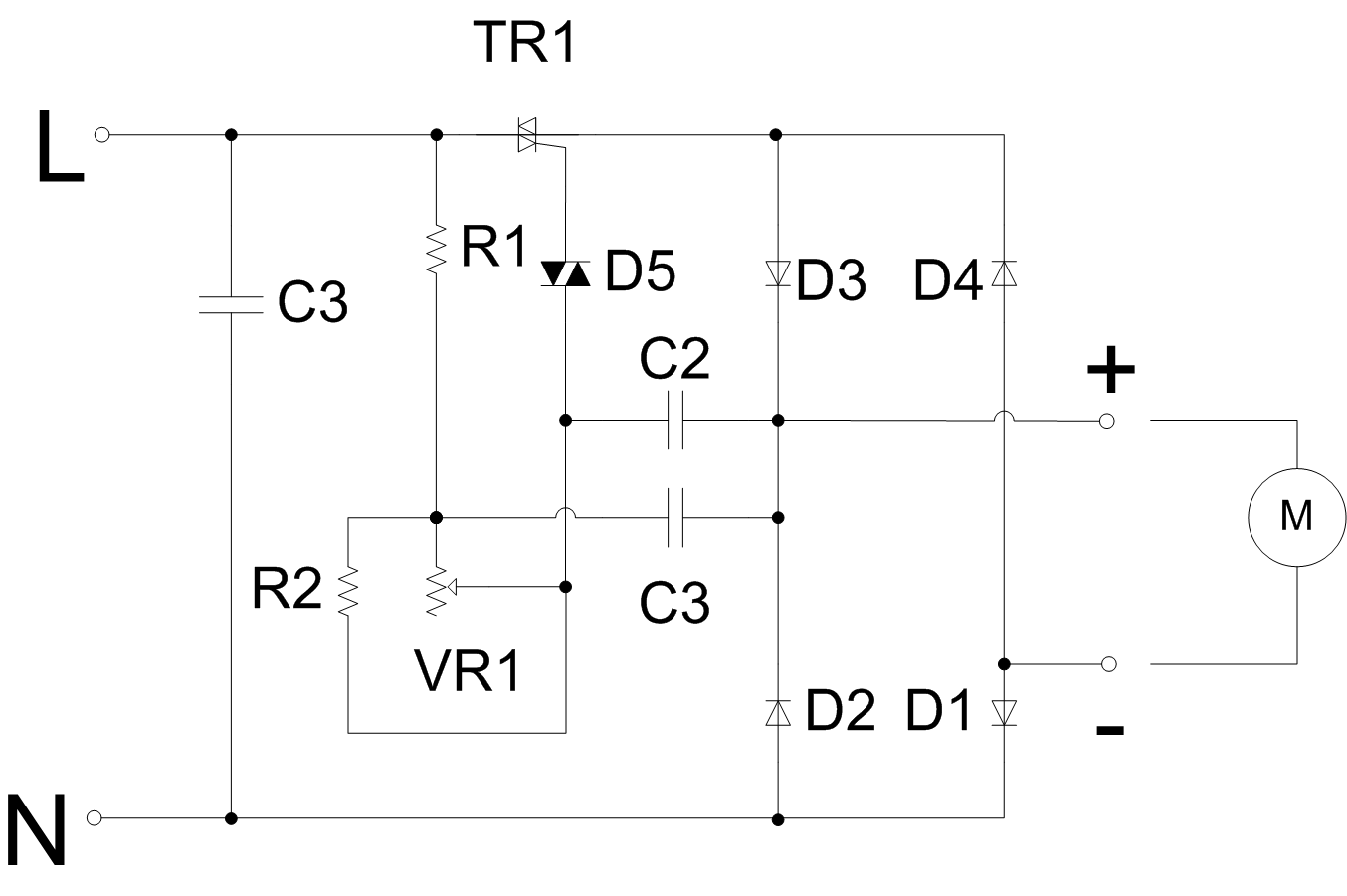

Odešel mi triakový regulátor - aktivní součástky jsou běžně k mání v GME.
R1 - 1k
R2 - 560k
VR1 - 470K Ohm
C1 - 0,1 mikroF
C2 - 100 nF
C3 - 47 nF
TR1 - triak BTA16 600BW
D1 a D4 - 1N4007 - vyměnil jsem za vadné původní
D5 - Diak DB3 (v GME Praha jako ER900)
Vřeteno Proxxon LB/E

odpařený spoj na přívodu desky velkým proudem. Pokud byly v pořádku ty 4 diody, tak pravděpodobně zkrat na motoru či přívodu k němu.
Neměla by náhodou shořet dřív nějaká pojistka před deskou ?
- Zdenek Valter
- Příspěvky: 5189
- Bydliště: Ústí n. L.
Shořely ty diody i triak - zkrat v usměrňovači - motor se normálně točí na cca 16V. Pojistka tam žádná není !!chb píše:odpařený spoj na přívodu desky velkým proudem. Pokud byly v pořádku ty 4 diody, tak pravděpodobně zkrat na motoru či přívodu k němu.

Děkuji za fotky, schémátko i rozpisku součástek.
