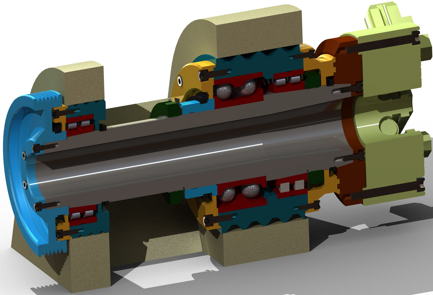

zeptam se zda by nekdo nemel rez jakehokoliv vreteniku soustruhu, napr. z dokumentace k masine ...
' jeden vretenik (pro svuj strojek) tet ladim ve 3d - a podivat se, jak je to resene jinde by mi urcite pomohlo
- je to pro 200 sklicidlo / pruchod je 55mm
- pouzity jsou 2 presna dvourada valeckova loziska s kuzelovym uchycenim + 2 kosouhla loziska pro axialni smer
- vse je zapusteno v polymerbetonu
- urcite bych uvital par rad ci doporuceni
' pojal jsem to nejak takhle (viz foto - prvni nastrel)

Dej spíše kuželíková ložiska, protože jdou proti sobě předepnout i když v této velikosti to za ně bude pálka. Řeším teď podobný problém.

PetrNC píše:Dej spíše kuželíková ložiska, protože jdou proti sobě předepnout i když v této velikosti to za ně bude pálka. Řeším teď podobný problém.
kuzelikova loziska jsou nepresna a v teto velikosti by ani neumoznovala potrebne otacky
dvourada valeckova s kuzelem 1:12 jsou v provedeni C1 + UP a pomoci kuzelu se vymezuje vule - vyrobce udava, ze je lze takto dat na 0 nebo i predepnout az 5µm

bude dostatocne tuhy ten polymerbetonovy obal? vychadzam z prveho obrazku, ze to bezove je ten polymerbeton

Mě by zajímalo, jak je to s odvodem tepla od ložisek. Ten polymerbeton je určitě tepelný izolant.

6. 8. 2010, 10:38
- teleso z polymerbetonu zatim neni priliz dopracovane - v nejslabsim miste ma tl. 40mm, ale urcite tam pridam jeste par zeber, aby se to zvedlo
- co se tyka chlazeni tak jsem zprvu take o necem uvazoval - ale podle grafu vyrobce, na val. loziskach teplota pri mazani plastickym mazivem a otackach do 3000 ot/min vzroste max o 3~4C°
- otazkou jsou loziska s kosouhlym stykem - tam tento udaj neznam
' nicmene neni tam bezkontaktni tesneni, takze mensi chladici okruh by nebyl na skodu

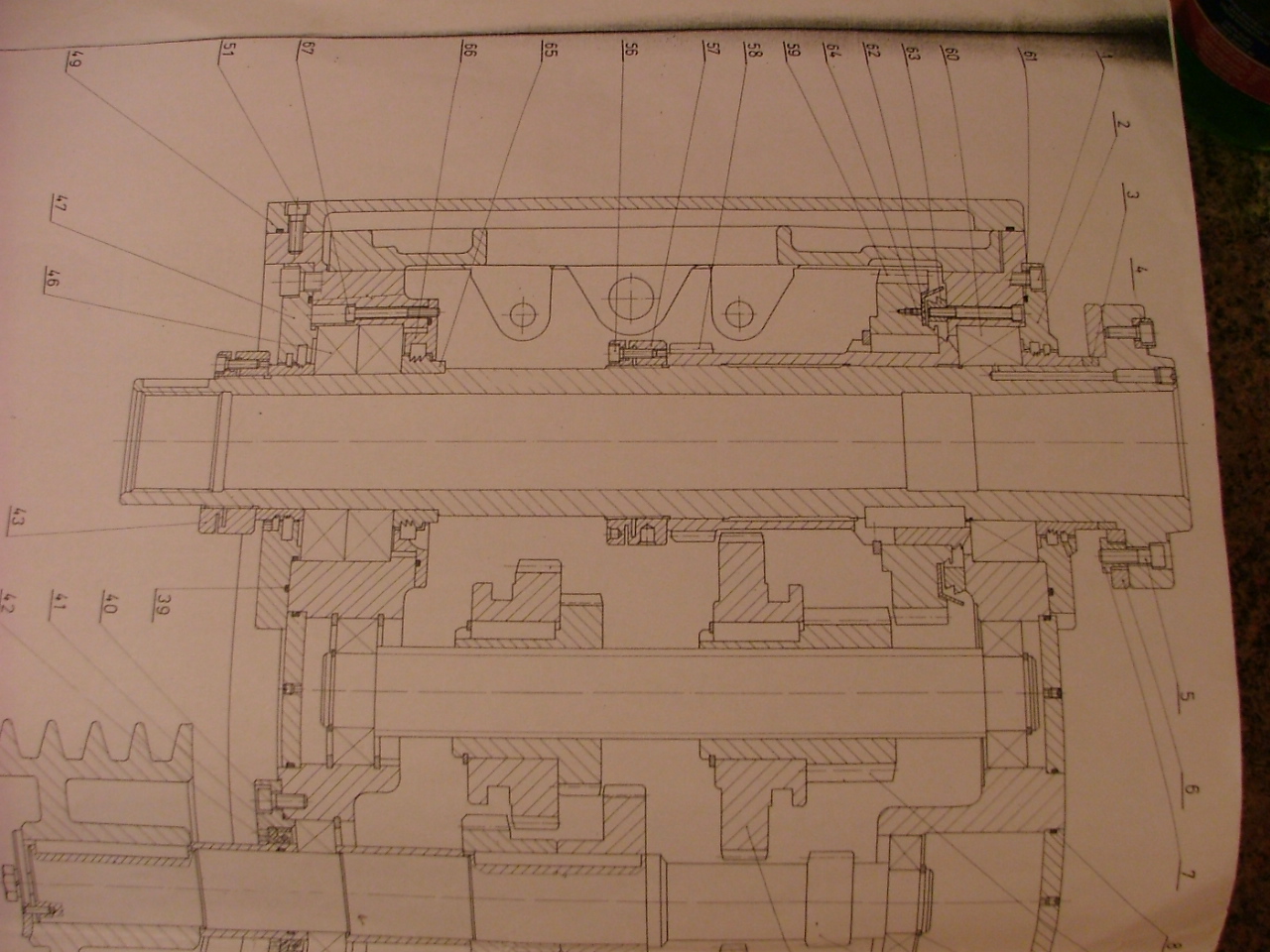

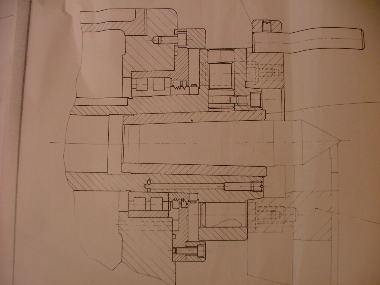

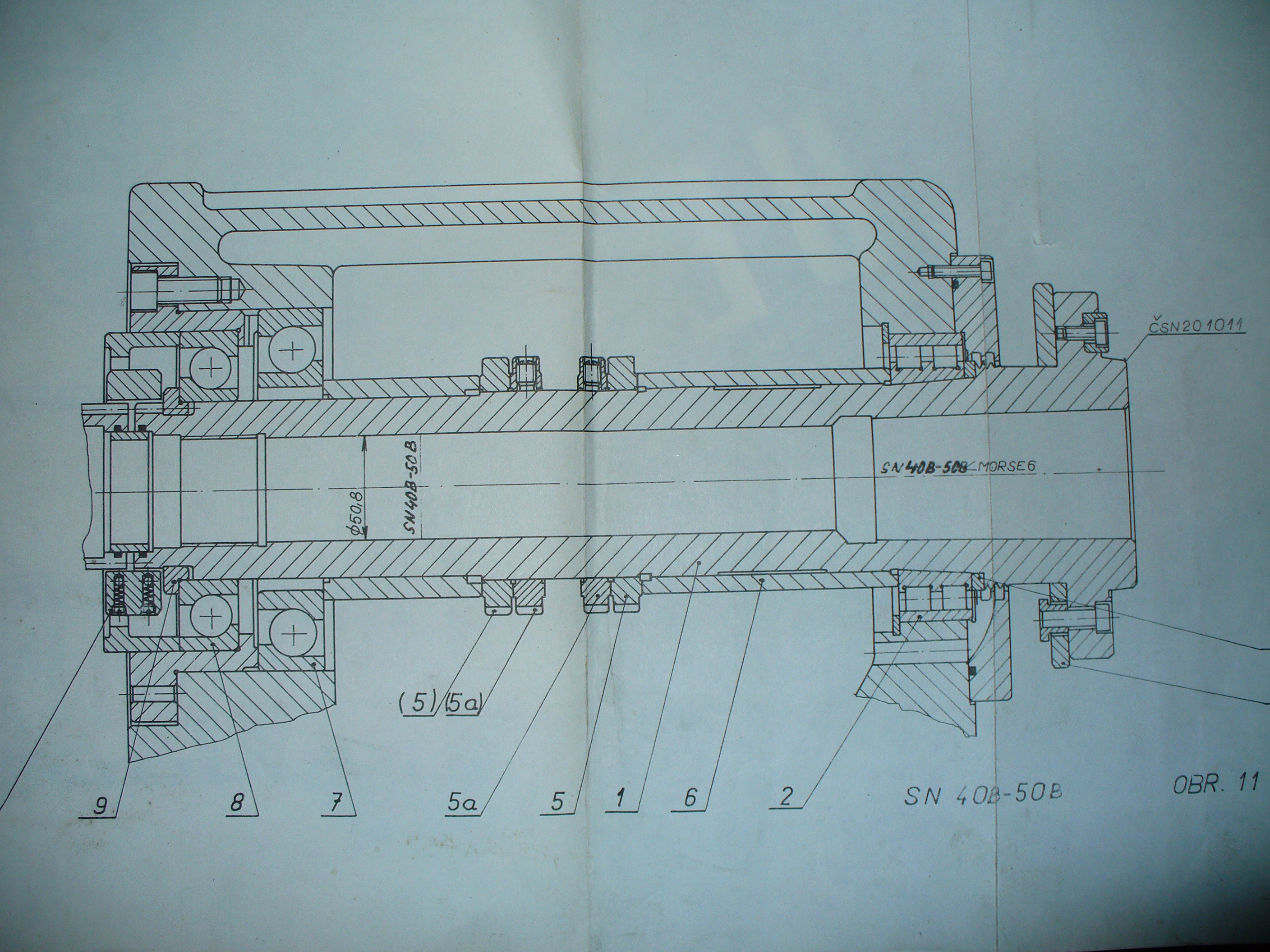

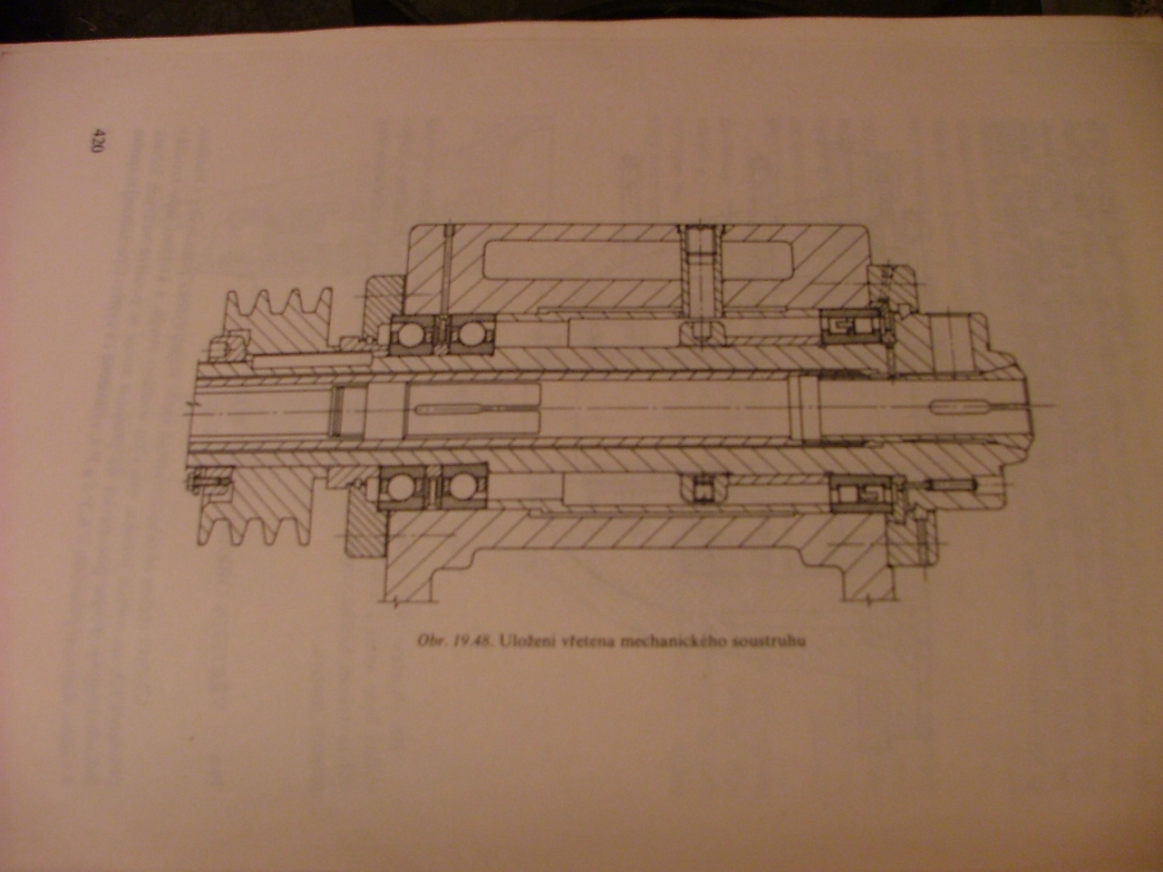

Mám tady pár fotek, kvalita nic moc, ale princip uspořádání je vidět.

2FuN super - dik
- uz vidim ze budu muset pridat doplnovani maziva ...
- taky se mi libi ta spec matice (stahovana sroubem - to je pekne reseni )
- musim pridat odlechceni za morse kuzelem ...

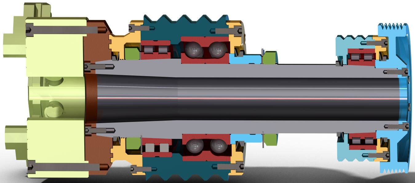

- zvazuju zda kosouhla loziska nepremistit dozadu ( ale pak by v te delce 300mm hrala roli tepelna roztaznost, ale bylo by to jednodussi )
- stelovani predniho loziska by se presunulo dovnitr - cimz by se minimalizovalo celkove vylozeni
pokud jeste nekdo neco mate tak sem stim ...

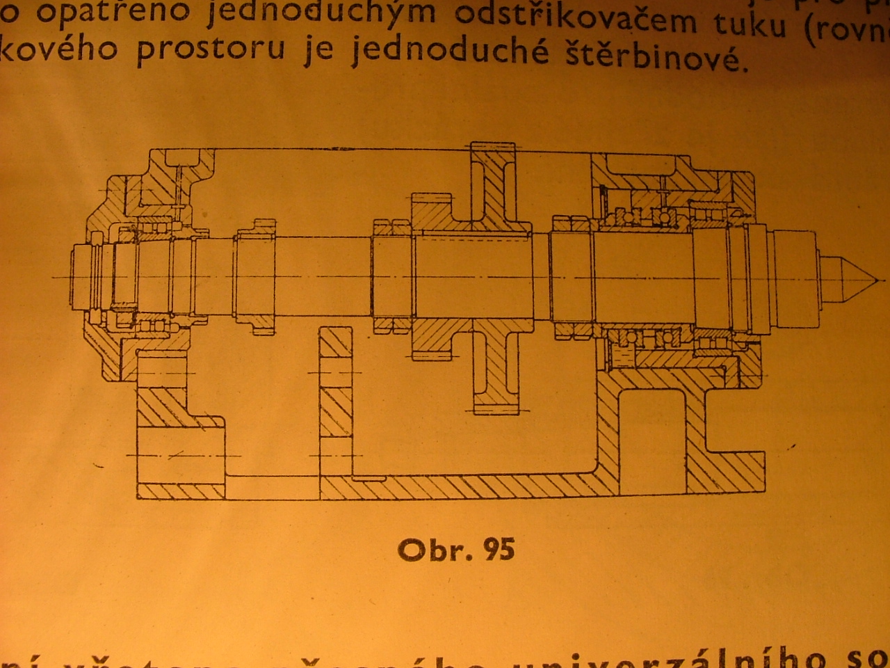

7. 8. 2010, 5:15
sn45 má na vřetenu u universálky dvouřadý válečkový s kuželovým vnitřním otvorem NN 3016 K ZP 52 a vzadu dvě kosoúhlý 7217/p5t a 7215 p5t uložení do "o" .Pak nemusíš řešit tep. roztažnost.

7. 8. 2010, 5:53
Jan Danda píše:sn45 má na vřetenu u universálky dvouřadý válečkový s kuželovým vnitřním otvorem NN 3016 K ZP 52 a vzadu dvě kosoúhlý 7217/p5t a 7215 p5t uložení do "o" .Pak nemusíš řešit tep. roztažnost.
nejak nevim jak to myslis - tim ulozenim do "o" myslis zady k sobe (DB) - tak je mam i ja, akorat ze jsou na predku
problem je, ze kdyz kosouhly dam na druhy konec, tak k universalce je to pak vic jak 350mm a v te delce je uz tepelna roztaznost udela svoje
BTW - ja mam na predku NN3020K + kosouhla 7218B(40°) a zadek NN3017K

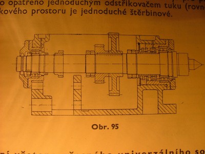

fotka

7. 8. 2010, 7:16
Tvoje řešení uložení bude určitě festovnější než na sn45 ,asi ale málokdy pustíš mašinu a hned děláš na přesno,aniž by se to stačilo ohřát.
