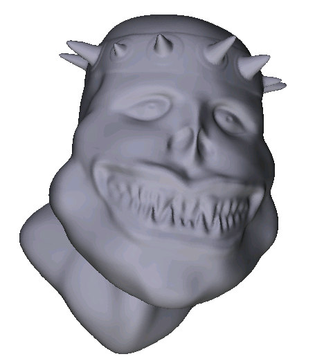

Nedávno som "objavil" tento soft. Ak hľadáte niečo na skulptúry a organické modelovanie, toto je to pravé
Akurát to ovládanie je veľmi náročné, pokúsil som niečo v tom vytvoriť, ale stále sa v tom strácam.

prvý dojem je dobrý, kreslí to samo. pri bližšom pohľade príde rýchle vytriezvenie, že chvíľu potrvá naučiť sa to ovládať
no a bez tabletu je to nepoužiteľné. čo ma potešilo je cena. cca 450 € nie je veľa na to čo to dokáže. ideálne by to chcelo ten LCD s tabletom dokopy(nespomeniem si na výrobcu), ale to som lacnejsie ako za 3000€ nenasiel, aj to bolo na ebay
otestoval som prenos do CAD (Rhinoceros), cez obj a prešlo to v pohode, akurát to otváral ten CAD 11 minút, ten súbor obj mal 76 mega

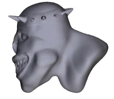

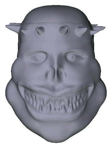

zbrush mohu jen doporucit. Mnoho z modelu, na kterych jsem kdy pracoval vzniklo diky tomuto softu, nicmene ani Zbrush neni idealni na vsechno. Na zakladni sit modelu a na technicke prvky vyborne poslouzi napriklad 3D Studio Max, nebo Cinema 4D.
Prikladam nahled aktualne dokonceneho projektu, kde jsem Zbrush pouzil tez (spolu s Cinemou 4D).

2Dto3D: pekna praca
