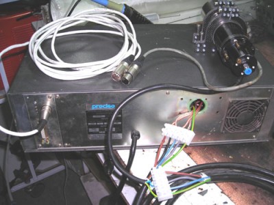

230 VOLT, SINGLE PHASE, 5000 RPM - 54000 RPM AT 15 VOLT - 162 VOLTS
Jak již označení napovídá Single phase - jedno fázoví pro napětí 230V nikoli dvou fázoví
cncp100
Příspěvky: 572
Registrován: 29. 12. 2006, 8:02
Bydliště: Lovosice
13. 2. 2009, 4:18
Nechtěl jsem zasahovat do diskuze, ale také jsem si toho na fotografiích všiml. Je tam psáno jednofázový.

tak vše je jasné, měnič má vstup 1 fáze, výsup 2 fáz, vřeteno je precise -5000-60000 otáček vypadá to na sc-52 tu mám taky chodí pěkně nutno chladit vodou, jediný problém je že se dělá jen 3 a 3,17 kleština, a cena tuším 200E za kleštinu, kolik tě to vřeteno přišlo já ho platil 1000 E za nepoužité. výměna je super ale problém s kleštinama je jasný s 3,17 kleštinou tam nic pořádného neupneš, je to dělané na vyvrtávání tištěných spojů a jejich ořez, je super tiché na 30000 je tiché a házivost úžasná, já sem u něj zkuvil kleštinu a díky chytrákům z jedné pražské firmy kteří na něj v kliku připojili 3 fáz. měnič mi spálili vinutí.

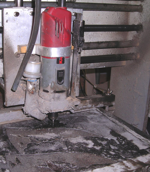

koupil sem ho za 5 K Kč od zkrachovalý firmy navyrobu tištaků. A chi ho na frezování v noci místo kreshe u kterýho se nedá vydržet jakej dělá kravál a taky 20 000 otáček je málo. Na karbon to chce aspoň 30 000 takže jsi mě velmi potěšil tím že je tiché !! Prej tam jdou i jiný kleštiny. Mě zajímá jen 3,175 nic víc. Už je to tu někde za rohem pak budem chytřejší až přečtu štítek a líp vyfotim.

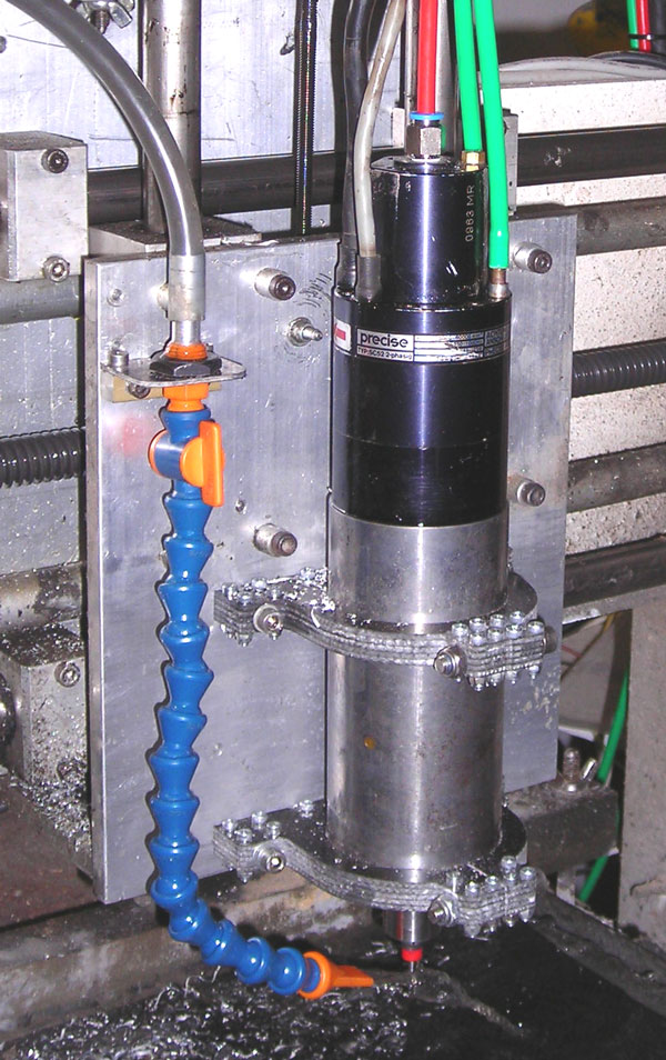

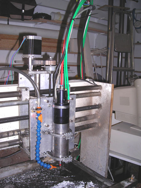

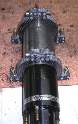

Už je tu ! Byt je to od jedny firmy, milion problémů to rozchodit. nejdřív nefungovaly fáze spindl se tvářil že běží ale naštěstí sem ho měl na holem koleně takže jsem ihned ucítil náběh teploty. On neběžel, ale stál a pištěl.
Po odpojení původní keramivké svorky a prohození fází běžel na druhou stranu, takže to psravilo prohození fází a nuláků a šlo to v pohodě ale na plné pecky. Displej otáček ukazoval nuly a potenciometrm jsem moh kroutit do němoty běžel pořád na plnej plyn. Takže jsem vykuchal konektor na spindlu a zjistil, že při otočení rukou dva z kabelů generujou proud. A jeden z těch kabelů šel na kostru měniče čoz byla samože blbost. Prohozením dvou drátů se vše rozjelo jak má. Ted du zkusit vzduch zatím se vše zdá OK!
http://dilna.aeroomni.com/cnc8/run_1.jpg
http://dilna.aeroomni.com/cnc8/run_2.jpg
http://dilna.aeroomni.com/cnc8/run3.jpg
http://dilna.aeroomni.com/cnc8/run4.jpg
A video jak to mění kleštiny různých velikostí. Není pravda jak tu kdosi psal, že rozsah upínání je malý. http://www.youtube.com/watch?v=I97Gmv_bc_w

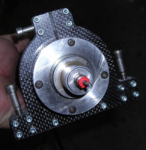

Pokus s karbonem 5 desek na sobě neslepeno.

Tak už jsem to rozchodil. Z fotky je vidět za jakých podmínek 2 roky pracoval Kresh se kterým byla práce v noci nemožná díky hlučnosti. Precise téměř není slyšet. Z další fotky je vidět kabeláž a hlavně konektor ke snímači otáček a teploty spindlu. Neměl jsem nic po ruce, tak jsem zaběhl do hudebnin že tam budou něco mít. Měli jen drahé po 5 Eurech ale potřeboval jsem rychle tak jsem vzal. Až v dílně jsem přišel na to, že to je super kvalita a koupě byla hodně muziky za hodně peněz. Je to Neutrik s bajonetem http://www.neutrik.com/fl/en/audio/210_ ... etail.aspx Lepší konektor jsem ještě neviděl. Velmi jednoduchá instalace, žádné šroubování, jen naletovat dráty, zacvakat objímky a jede se. Zpětné rozebrání a kontrola kabelů je taktéž jednoduchou záležitostí. Ten kdo to dělal, opravdu při práci nemyslel myslel na ptákoviny :)
