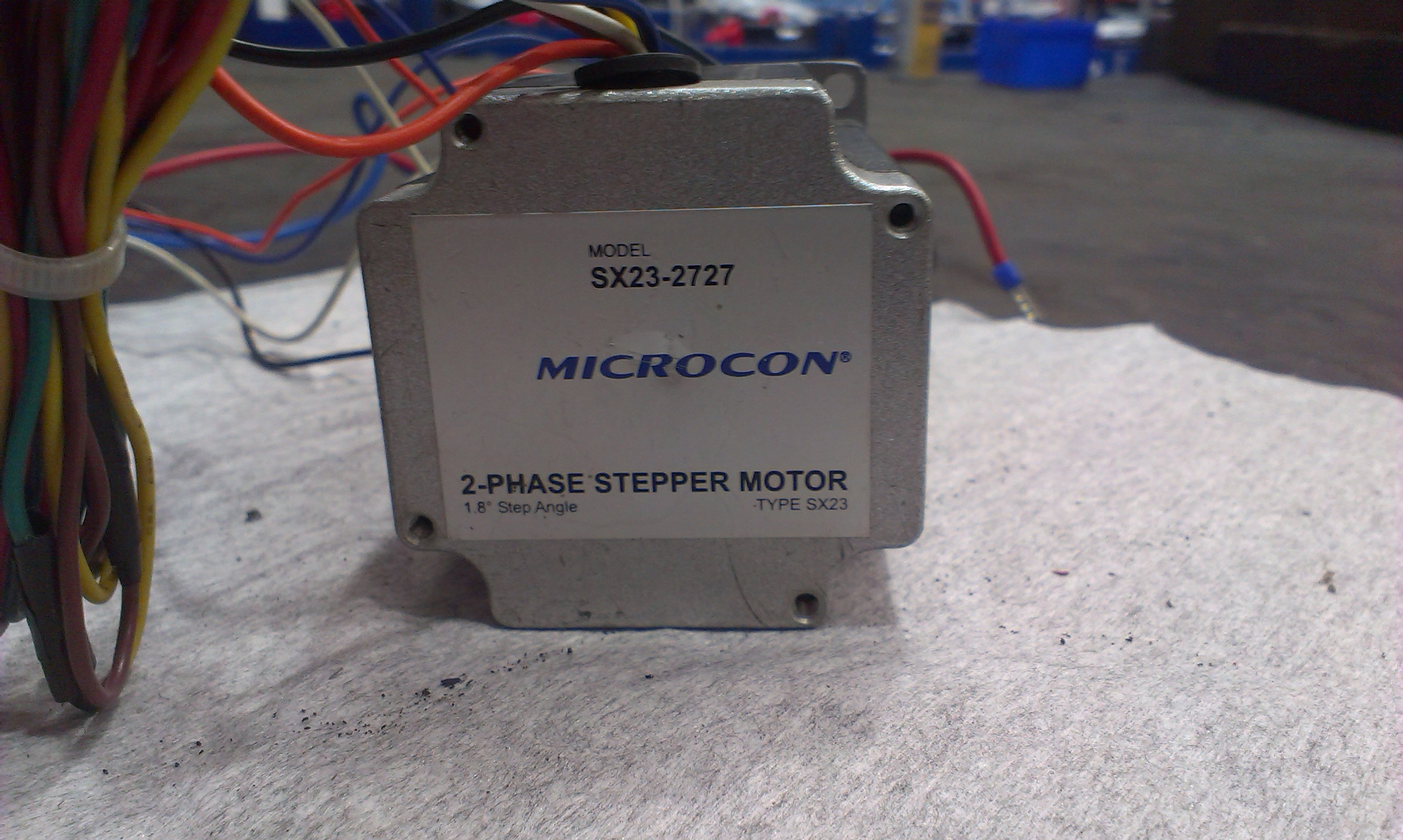

1. síla krokového motoru se udává v Nm (Newtonech na metr páky). Když to přepočítáš na ten tvůj poloměr, lehce zjistíš jakou to bude mít sílu. Vchází se z grafu motoru, např: (http://www.cncshop.cz/PDF/42HS.pdf) dole.
Je tam jakou silou a rychlostí je ten motor schopný se otáčet při uvedeném proudu a napětí.

Třeba něco jako SX23-1414 (1,4 Nm) za 449,-Kč (jestli vyhovuje si pro jistotu spočítej).
Celkem cca 2000Kč a schází ti už jenom zdroj 24V a nějakej ten kabel.

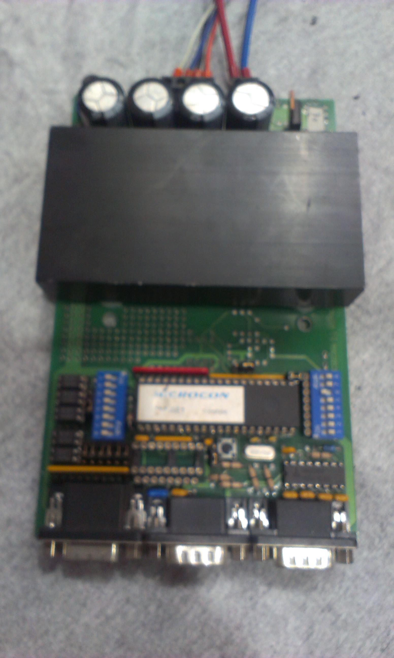

A tento kontroler je tedy schopný nastavit počet cyklů,rychlost a počet kroků plus následné sepnutí serva pro ustřižení kablíku?? Je to naprogramování složitý??Doporučil by jsi mi i nějaký motor z ebay,abych to vzal najednou? A nakonec to nejdůležitější - jak to vše zapojit???? Je na to někde schéma ,případně byl by někdo ochotný mi s tím zapojením a oživením poradit??
Pepik66: Prodejce kontroléru nabízí zaslání dokumentace, tam by mělo být popsané zapojení i programování. Sám s tímto kontrolérem nemám zkušenost. Narazil jsem na něj, když jsem hledal něco na ovládání dávkovacího čerpadla. Mělo by to to zvládat i dávkování jaké potřebuješ. Předpokládám, že programování bude pomocí jednoduchých parametrů a příkazů. Nic složitého bych od toho nečekal.
Nebo koupit programovatelnou jednotku od MICROCONU, tak je rovnou i s budičem pro krokáč. Třeba CD20M, nebo CD30M. Jen nevím jaká je teď jejich cena. To se programuje pomocí programu v PC, není to nic složitého. Má to i pár vstupů, takže pokud se opakuje jen pár různých délek, dá se to pak ovládat třeba jen nějakým BCD spínačem a pak už používat bez počítače. Dělal jsem s tím ovládání pro šťouchačku na hlavně. Na BCD spínači se nastavoval počet drážek ve vývrtu a ono to už pak točilo trnem jak bylo potřeba. Dá se tam nastavit dráha, rychlost, zrychlení, podprogramy, hlídání vstupů, ovládání výstupů, podmíněné skoky v programu atd.
