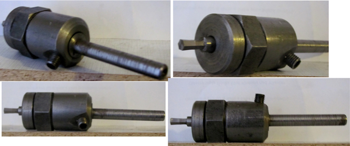

Existuje na to přípravek do vrtačky, trochu se to pokusím popsat.
Nástroj je komolý jehlan, na slabším konci pokračuje válcocou stopkou, za jterou je upnut do toho přípravku. Ten příptavek má dvě části, které jsou spojeny ložiskem a osa tohoto spojení je vychýlena cca o 5°od osy vrtačky. Do té spodní části je zašroubovaná kolmo tyčka, která se opře o stojan vrtačky, tak že se může posouvat nahoru a dolu a udržuje tu spodní část nástroje ve stejné poloze. Ve výsledku ten nástroj "kolíbá" (střed nástroje je nastaven do osy vřetene) a postupně "obkrajuje" ten čtyřhran. Ta sestava se podobá hlavě GSA na reverzní řezání závitu. Před časem jsem něco podobného dělal na soustruh, kde to funguje opačně, to znamená, že se točí s obrobkem a tlačí špony do díry, která musí být hlubší. Tady u slabého plechu s průchozí dírou by to mělo bát snadnější.

Něco jsem nafotil, ale nevím, zda ta funkce z toho bude vidět. Naposled se s tím dělal šestihran. Ve vrtačce to funguje taky, na tu řtyřhrannou díru by ten trn potřeboval navíc vybrousit vodící čípek pr. 4 mm, aby to někam neodcestovalo a na začátku rukou podržet ve správné orientaci.máš nějakou fotku co a jak jsi řešil na to msoustruhu.

Tak mně to funguje, natočili jsme to, ale bohužel ten pohyb nástroje je malý a moc to vidět není. Materiál 11 110

Je tam trochu vidět, jak jde šikmo do té díry.
