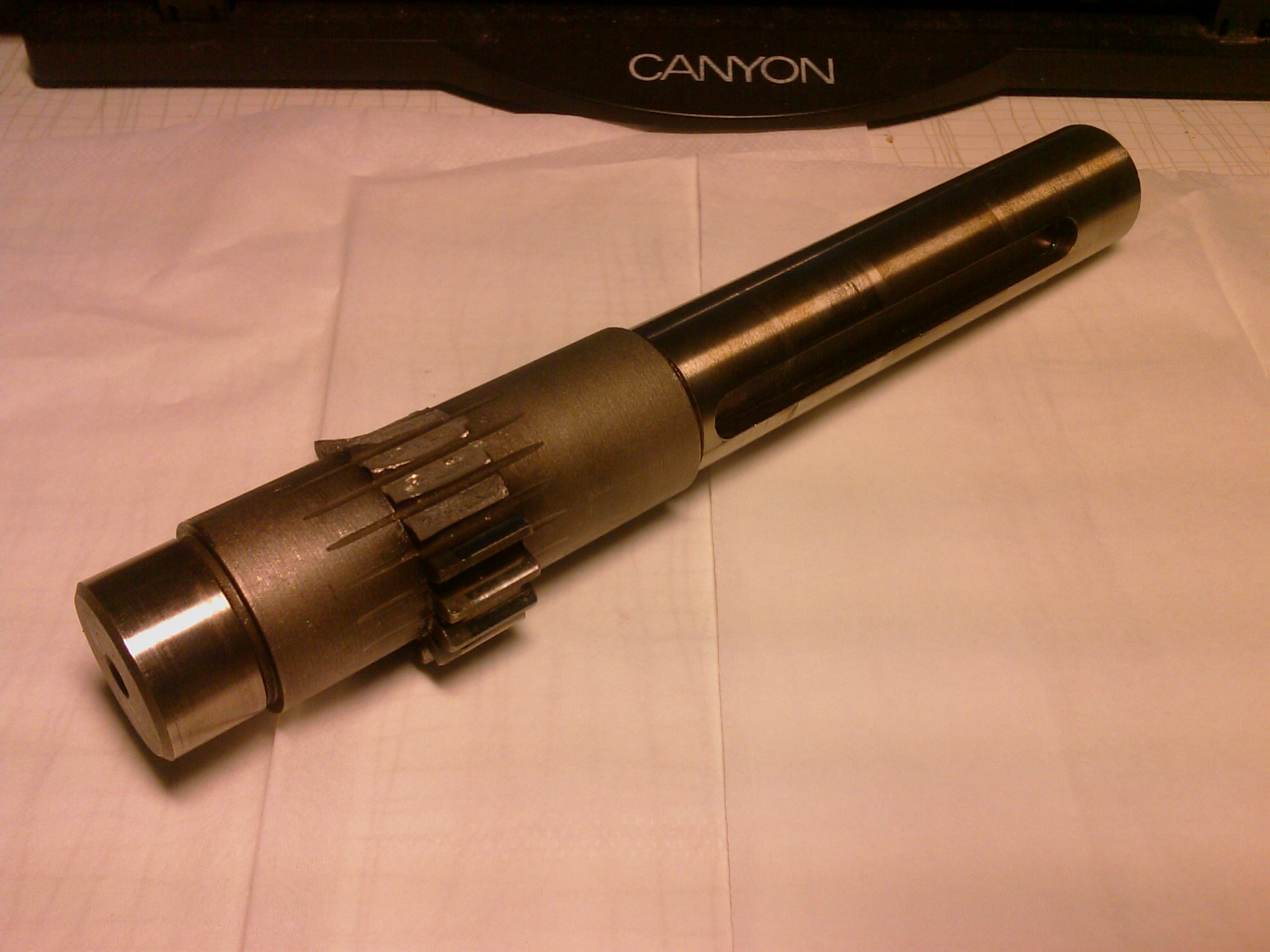

v So se mi bohužel strhl ozubený hřídel v rychlostní skříni vřetene nástrojařské frézky TOS FN22. Ozubení mělo původně 17 zubů, přičemž celkem 8 v řadě se jich strhlo, zbytek je neporušen.
Použitý materiál je ocel třídy 14. Součást je kalená a buďto cementovaná nebo nitridovaná. Čep pro levé ložisko a část hřídele pro nasunutí dalších 3 kol a pravého ložiska jsou broušené, stejně tak je broušené ozubení. Dle manuálu se má jednat o modul 2, nicméně nevím, jestli je ozubení korigované nebo ne. Kdo by to vyráběl, by si to musel nejprve odměřit.
Již jsem poptal celou řadu ozubáren, které jsem si dohledal pře Google a i jsem dostal nabídky. Nicméně ještě to dávám sem kdyby měl někdo zájem se výroby ujmout, i když je mi jasné, že díky tepelnému zpracování, broušení ozubení, a potřebě výroby ozubení odvalováním se jedná o technologicky náročnější díl, hlavně co se týče vybavenosti dílny. Pro představu o co se jedná, jsem přiložil foto a výkres.
Cena by byla dohodou.
Předem díky za případné nabídky.

asi by to chtělo udělat i protikolo
nechce se mi věřit že je v pořádku
líp by se to počítalo a vyrábělo
každopádně změřit i osovou rozteč hřídelí
Taky o tom uvažuju. Takto na první pohled vypadá protikolo OK, ale samozřejmě jestli jsou tam nějaké trhlinky tak to nebude vidět. Bohužel mě nenapadá žádná snadná metoda jak kolo prověřit.
Momentálně jsem zadal poptávku jen na výrobu hřídele a postupně shromažďuji nabídky. Nicméně kdo dokáže vyrobit ozubený hřídel tak by, předpokládám, neměl mít problém vyrobit i protikolo. Současně jsem podal i inzerát na poptávku náhradních dílů kdyby náhodou někdo něco měl. Před rokem někdo nějaká kola a hřídele inzeroval, ale bohužel jsem to tenkrát nějak vypustil. Jestli měl i tento hřídel si už nepamatuju. A stejně tak nevím, jestli to někdo koupil nebo to jen přestal inzerovat.

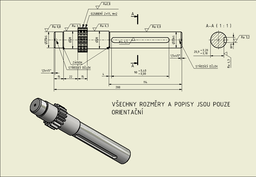

Když se dívám na ten výkres a na původní součástku, tak se domnívám, že to ozubení je zcela určitě korigované, zvláště pak, jestli se jedná o nějakou nosnou hřídel, kde jsou další stupně převodů.aleshonsa píše:Ahoj,
........ Dle manuálu se má jednat o modul 2, nicméně nevím, jestli je ozubení korigované nebo ne. Kdo by to vyráběl, by si to musel nejprve odměřit.
Při letmém pohledu na kóty, by se neměla dostat patní kružnice nekorigovaného ozubení 17-cti zubů modulu 2 pod onen nebroušený průměr 28mm Protože tam ale jde vidět zajetí zubů nástroje, tak to bude korigované do mínusu a to je možná slabé místo, protože se jde o pastorek, kde by se očekávala spíš plusová korekce ..... případně je to nižší modul 1,75 což bych si ještě prověřil. V tom případě k výrobě postačí jen konkrétní počet zubů na roztečné kružnici pro změření rozměru přes zuby, podle tohoto rozměru ti to udělají aniž by sundávali obrobek ze stroje.
U toho broušení si nejsem jistý jak do toho bude radiálně zajíždět a brousit boky (bude-li někdo schopný vytvarovat evolventu na kotouči), leda odvalovací brusku, ovšem to není zrovna běžná výbava

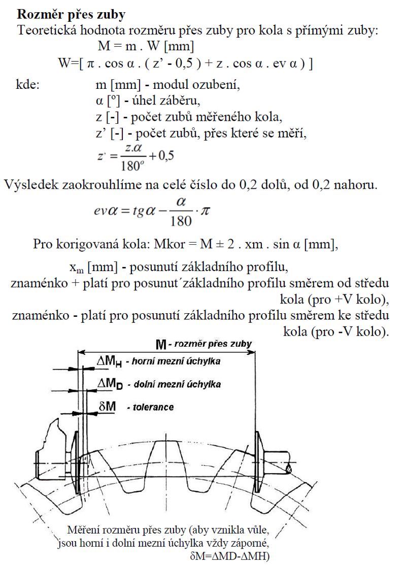

Rozměry přes zuby pro nekorigované ozubení 17z/ alfa 20st. bez vůle:
měří se přes 2 zuby
-rozměr pro modul 2 je: 9,332 mm
-rozměr pro modul 1,75 je: 8,166 mm
měří se přes 2 zuby

Ahoj,tumlik píše:Rozměry přes zuby pro nekorigované ozubení 17z/ alfa 20st. bez vůle:
měří se přes 2 zuby
díky za vyjádření,
Co se týče broušení - zatím se potenciální zhotovitelé vyjadřovali buďto ano nebo ne. Nikdo zatím neřešil, jestli se tam dostane s kotoučem atd. Akorát jedna firma řešila, jestli to chci skutečně brousit z toho důvodu, že jsou uprostřed výroby série 70ks kol a mají brusku seřízenou na ně. Tj. že by mě broušení vyšlo dráž kvůli zpětnému seřízení stroje na původní sérii. Nicméně pro mě není problém to nechat, až to budou mít hotové, stejně než někoho vyberu a dohodnu se s ním tak to vidím spíš na začátek ledna 2015. Tvrdili, že by to ale dokázali udělat i dostatečně hladné i bez broušení a jen nitridovat - nevím, nejsem schopen posoudit. Bude se to muset kalit a jde o to, jak se to hne, aby pak převod nebyl hlučný a nedostávalo zabrat protikolo. Co myslíš?
Co se týče korekce. Člověk shodou okolností ze stejné firmy, jako zmiňuju výše, mi radil to změřit přes 3 zuby a že nekorigované má mít 15,23 pro modul 2. V Pá jsem to měřil a vyšlo mi cca 15,165 (těch 5um spíš hádám, mam talířkový mikrometr 0 - 25 mm po 0,01mm). Měřil jsem to přes část ozubení, která podle vzhledu nebyla v záběru (ozubení je o dost širší než ozubení protikola), takže by v tom opotřebení mělo hrát minimální roli. V Pá to ještě jednou přeměřím pořádně přes 2 zuby a porovnám s rozměrem od Tebe. Udělám to pořádně, že si to upnu do V-bloků a udělám měření postupně přes všechny páry zubů. Minule jsem na to neměl moc čas.
To že je to korigované do mínusu by i podporoval fakt, že se strhlo právě toto ozubení a ne na druhém kole.

Broušení nutné není! Za bolšána jsem dělal komplet všechna kola, včetně drážkovaných hřídelí do Fa2U, neboť se dochovala pouze kola na vřeteni a na motoru. Vytočil jsem je z mat. 14220, nechal na odvalovačce udělat ozubení, vyšťouchal drážky, ručně pilníkem zaoblil pro lepší zasouvání boky zubů, nechal nacementovat a zakalit. Díry v kolech byly s přídavlem na brus a potom se brousily. Mašina běhá 34 let tiše. Mám srovnání, protože mám ješte jednu v orig. stavu a tiché jsou stejně.
Já bych tu hřídel oměřil, nakreslil, vytočil s přídavkem na brus, zubovou část na hotovo, dal na odvalovačce vyfrézovat zuby, cementovat, kalit, rovnat a přebrousit na kulato průměry.
Věř tomu, že to nude běhat bezchybně. Na té fotce mi nepřipadá, že by zuby byly broušené, ale možné to je.
www.mosaznevyrobky.cz
No kdyby se ozubení nemuselo brousit, tak by se to tím zjednodušilo a i zlevnilo. Jednak by se rozšířilo spektrum firem, co to udělají a hlavně broušení je drahé a dělá v podstatě polovinu ceny.
Myslíš, že by stačila drsnost 1,6? To by měla odvalovačka s ostrým nástrojem a pomalým posuvem snad dát bez problémů. Ještě než se mi frézka rozsypala tak s ostrou neolámanou frézou a posuvem 8mm/min a mazáním i běžným olejem jsem udělal při finiši pěkně hladký povrch.
Ono by se snad mělo nějak dát poznat, jestli je to broušené nebo ne. Tam kde zuby zabírají je to už oleštěné, ale na části, co byla mimo záběr, by se to mělo dát snad pod mikroskopem poznat.

1,6 musí stačit. Když si dají záležet, může se podařit ještě lepší povrch, tenkrát jsem ta kola všchna naházel na basu Staropramenu a řekl jsem jim, ať udělají co nejlepší povrch. Byla jiná doba . Když k tomu dáš tu očesanou hřídel, tak to určitě dokážou udělat a zuby z odvalovačky budou mít zaručeně správný záběr. Třeba no to zmastíš Tumlíka.

Tak to ti radil špatně 10-17 zubů se měří přes dva zuby, 18-26 pak přes tři, to co jsem ti napsal jsem si nevycucal z prstu, jsou to údaje z tabulek a ten počet měřených zubů je priortníaleshonsa píše:............. Člověk shodou okolností ze stejné firmy, jako zmiňuju výše, mi radil to změřit přes 3 zuby a že nekorigované má mít 15,23 pro modul 2. V Pá jsem to měřil a vyšlo mi cca 15,165 (těch 5um spíš hádám, mam talířkový mikrometr 0 - 25 mm po 0,01mm). Měřil jsem to přes část ozubení, která podle vzhledu nebyla v záběru (ozubení je o dost širší než ozubení protikola), takže by v tom opotřebení mělo hrát minimální roli. V Pá to ještě jednou přeměřím pořádně přes 2 zuby a porovnám s rozměrem od Tebe. Udělám to pořádně, že si to upnu do V-bloků a udělám měření postupně přes všechny páry zubů. Minule jsem na to neměl moc čas.
origosh: tumlíka nezmastí určitě, to mu můžu napsat už teď
- jova
- Příspěvky: 2511
Asi bude záležet na tabulkách
Já to mám počítané taky přez 3 zuby.
http://www.jova1.cz/dilna/zuby/pres_zuby.xls
Ještě něco vzorečků, kdyby to chtěl někdo počítat.
Naposledy upravil(a) jova dne 11. 1. 2016, 8:20, celkem upraveno 3 x.
jestli ono to s tím počtem zubů přes který se to měří nebude tak, že profíci co se tím živěj nasypou zadání do nějakého softu a ten jim vyplivne kontrolní rozměr přes x zubů a dál to pokud není nějaký problém neřeší.....
pokud se talířky mikrometru dotknou boků zubů v činné části evolventy, je to asi víceméně jedno jestli je to přes 2 nebo 3 zuby
navíc u nějaké poptávky kterých denně řeší možná 10 a ví, že dělat jich budou max. půlku.......
