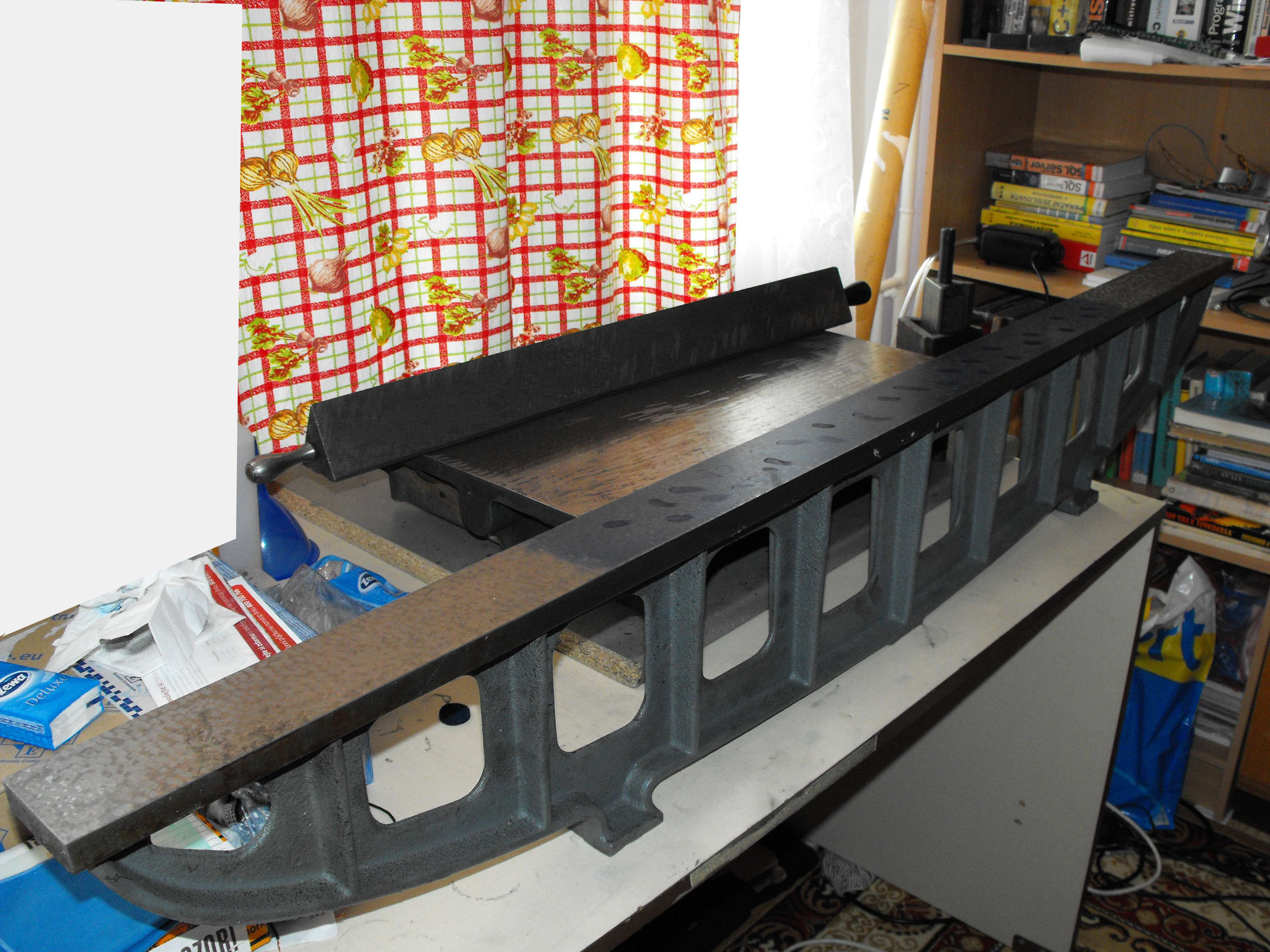

Mám z Plzně 1500mm a 2000mm mostové pravítka, asi 37kg a 67kg - škodováci... To větší se bude muset srovnat zaškrabáním. To 1500mm se mi zdá být OK.

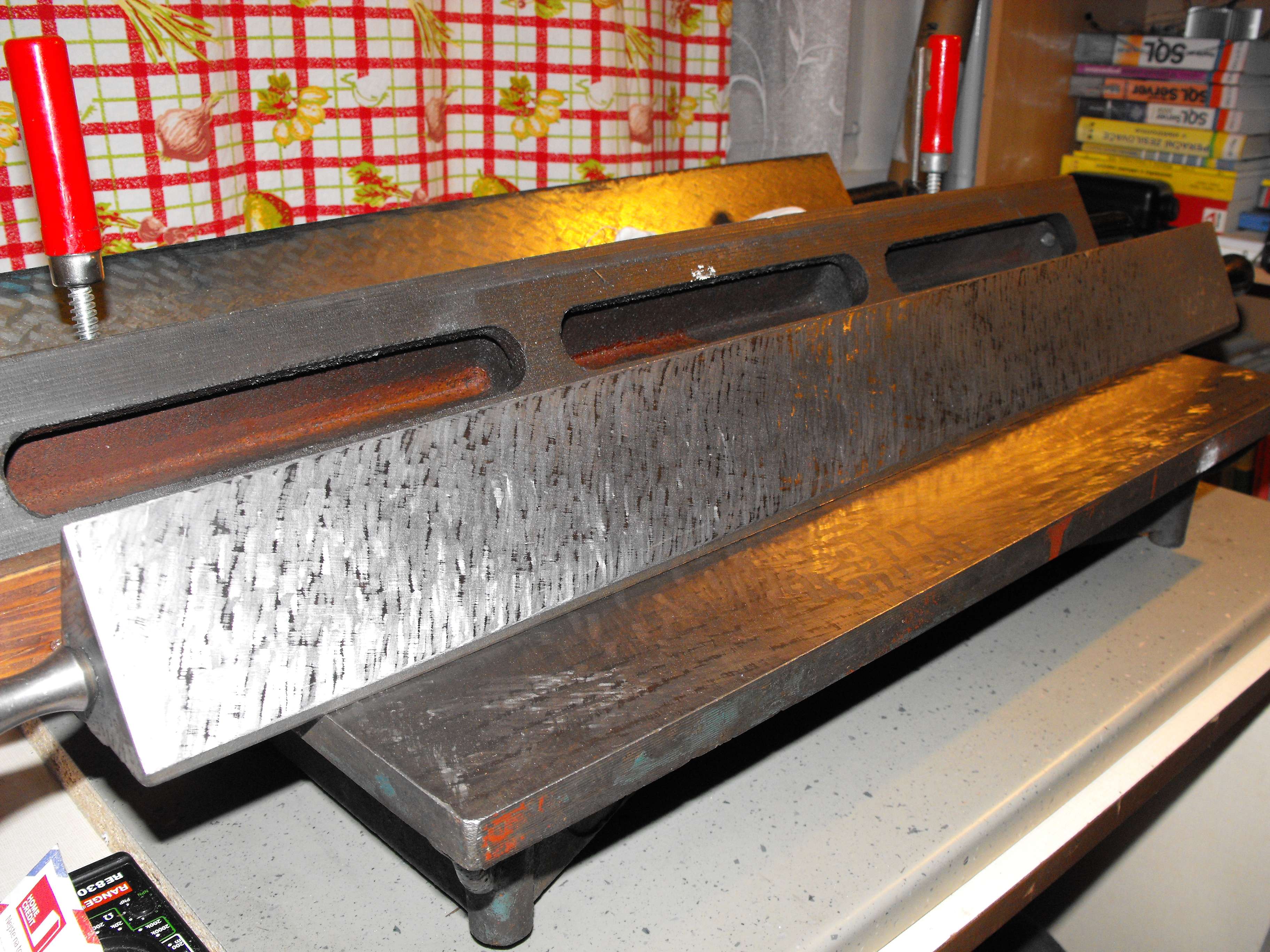

A taktéž tam odtud mám 3 kusy tušírovacích trojhranných pravítek 750mm 2ks 60 stupňů a 1ks 45 stupňů. Všechny na přeškrabání obě dotykové plochy.

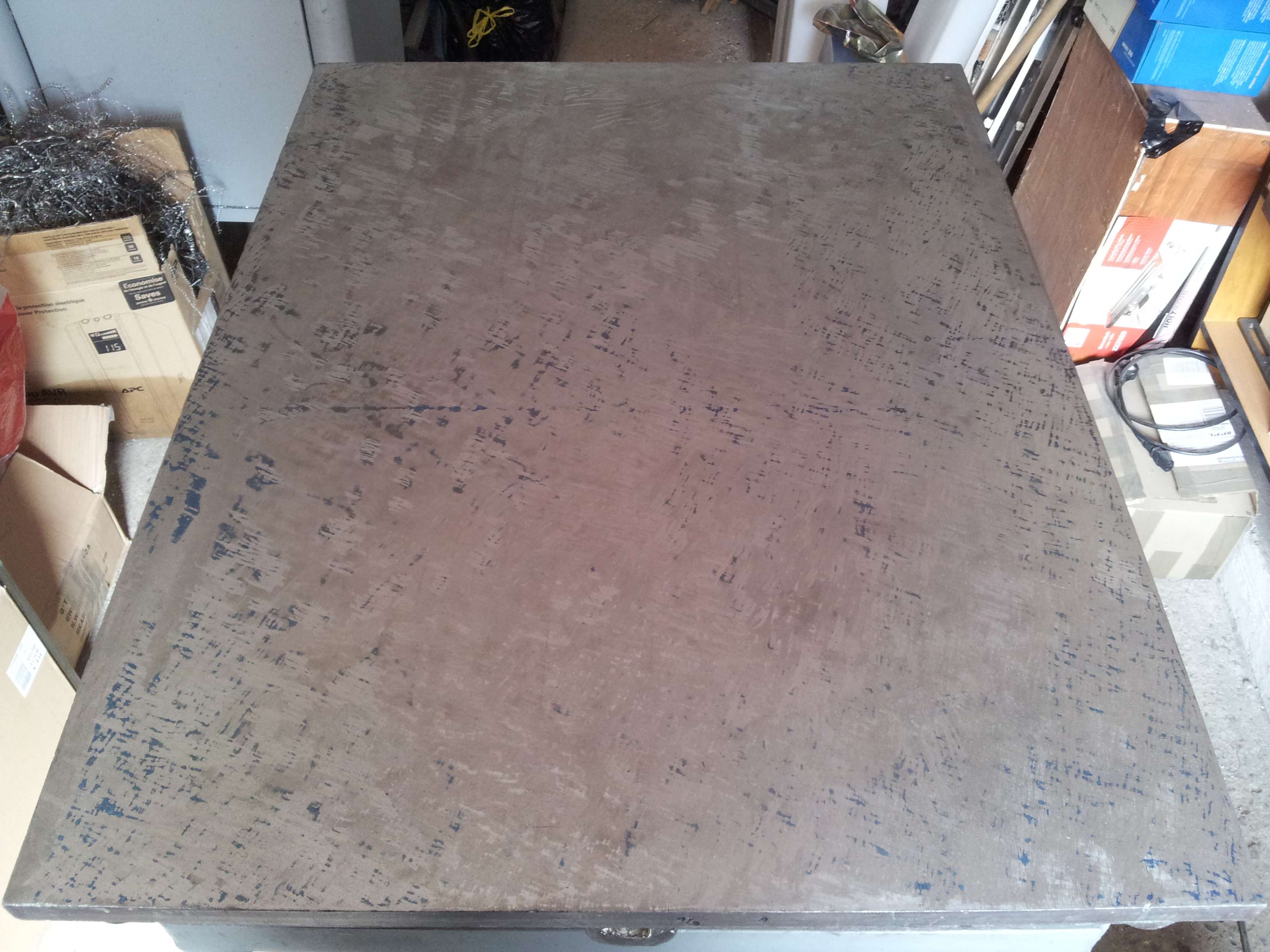

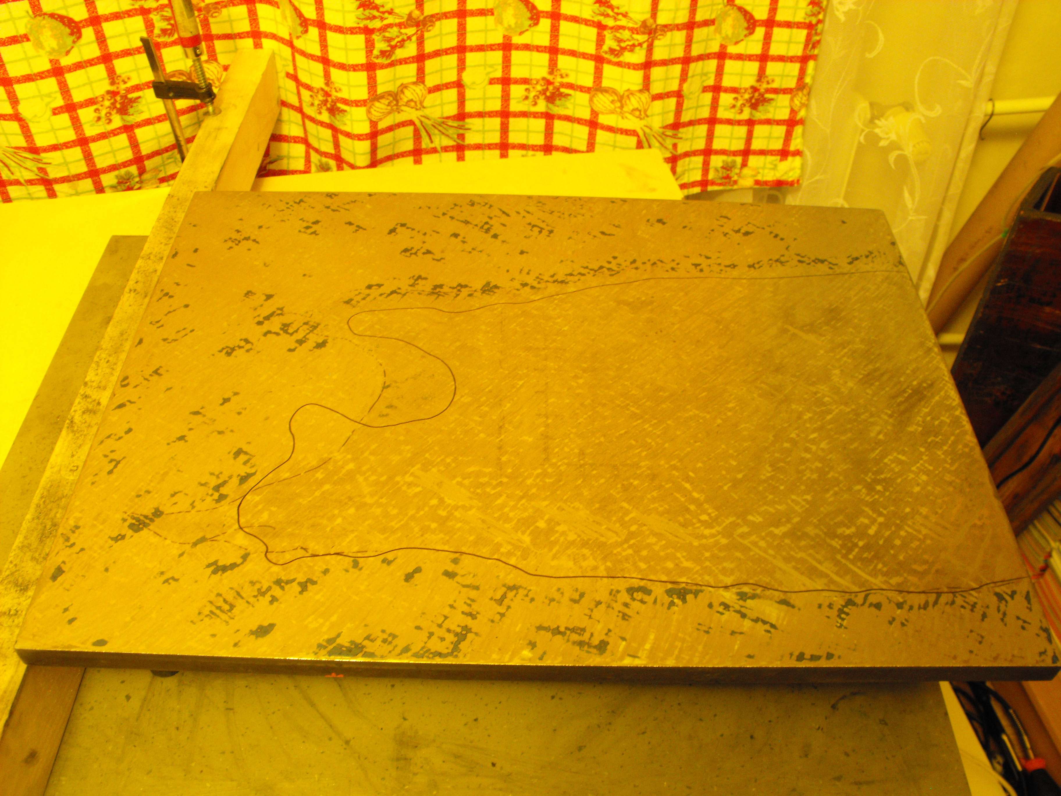

Dále jsem vybavený 1000mm trojhranné 60 stupňů - z Kladna od mistra škrabače a přesto je zakoupené pravítko na přeškrabání a tušírovací desky 600x450mm - z Prahy a 1000x750mm z Drážďan. Desky jsem koupil ve zuboženém omláceném a orezlém stavu. Velkou jsem musel nechat přefrézovat (docela problém) a budou se obě zaškrabávat do roviny. Ještě si musím jet vyzvednout do Olomouce desku 300x200mm ta asi taky nebude OK.

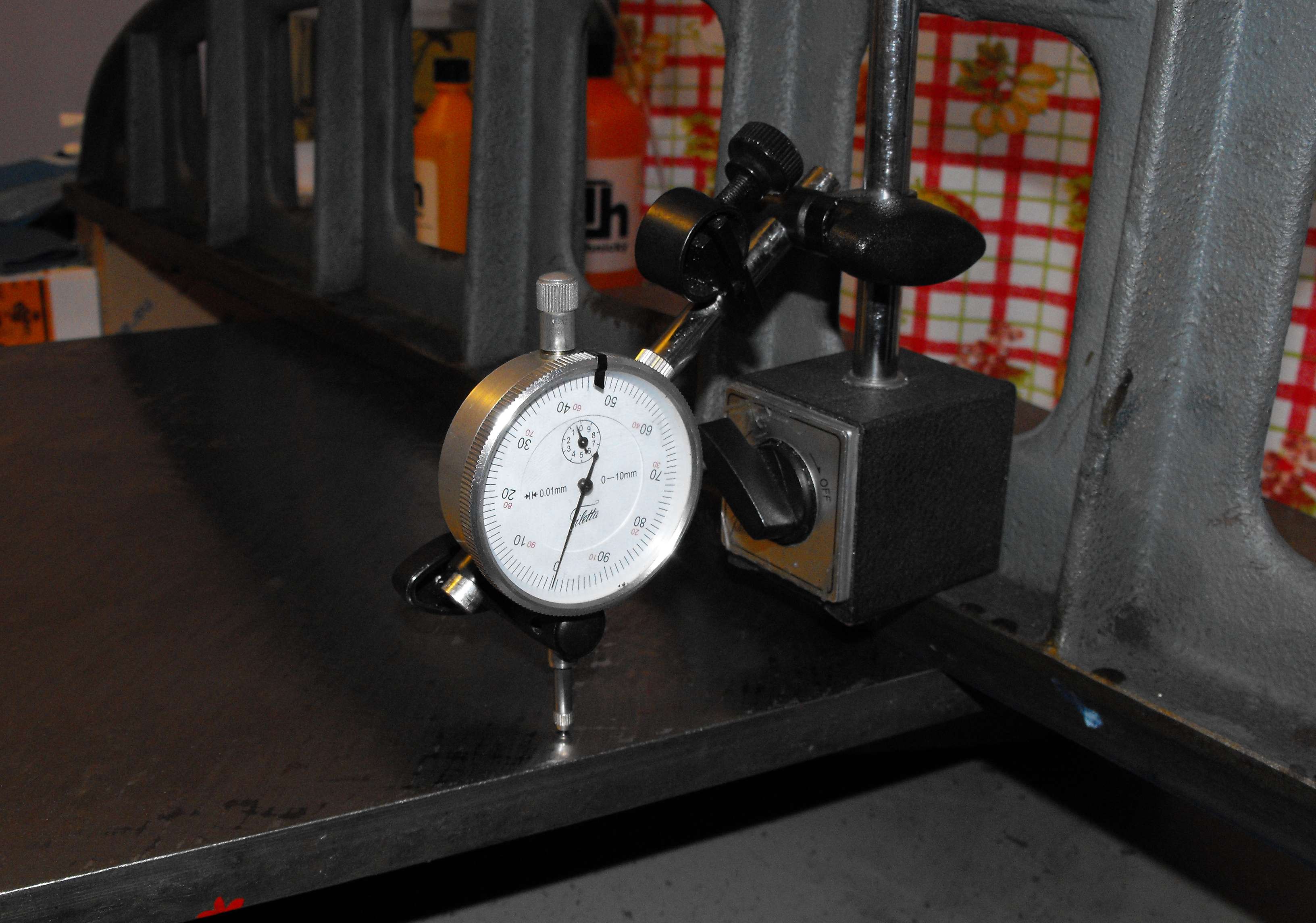

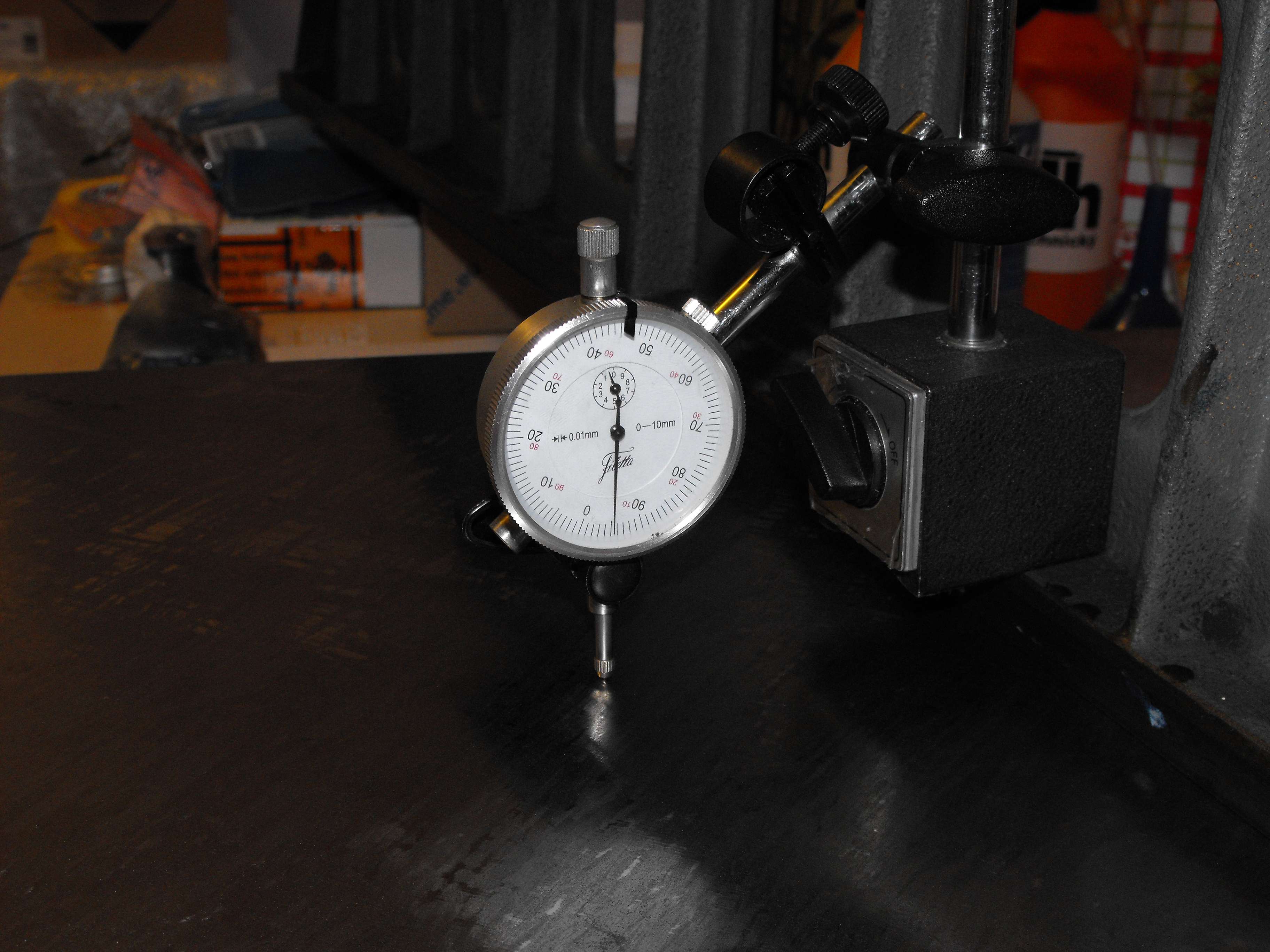

Asi jsem se trochu zbláznil, když jsem v dobách CNC pořídil cca 350kg litiny na ruční práci Ale nějak mě to chytlo a líbí se mi ta možnost lehce na barvu zjistit zda jsou věci opravdu rovné. V kombinaci s přesnýma hodinkama je to také dobrá hračka. A to když se potom ze šuplíku vyndají strojní vodováhy 0,02mm/m, které mám v délkách 150mm, 250mm a rámová strojní 250x250mm je to vcelku slušný měřící aparát

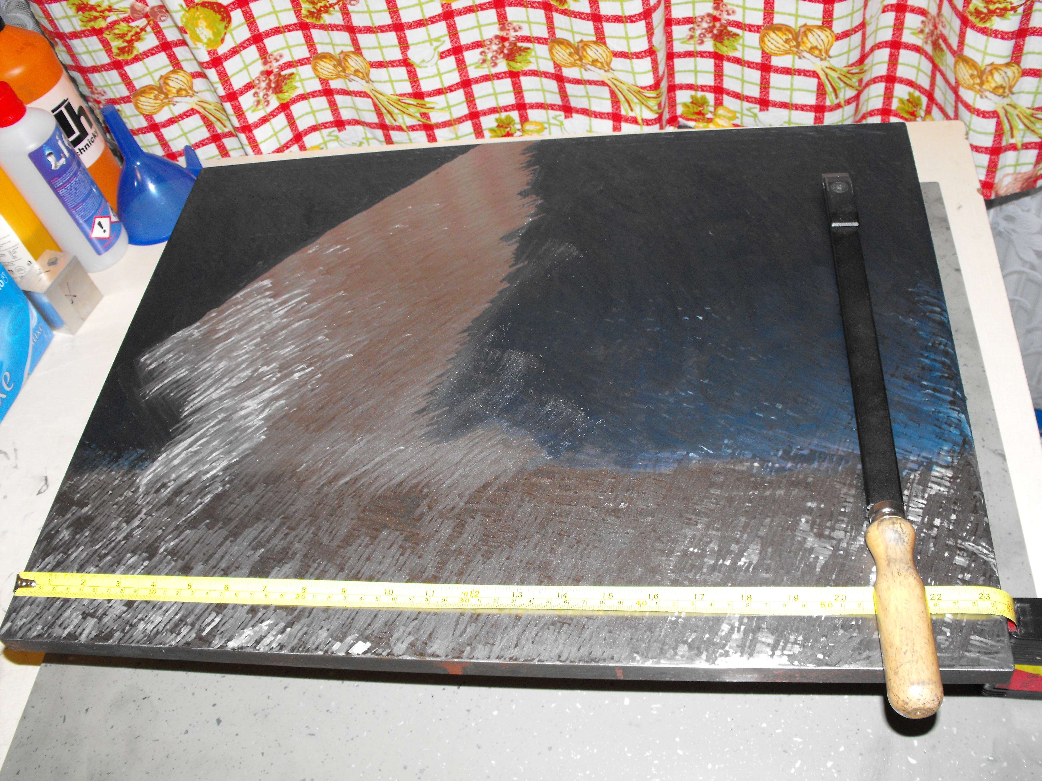

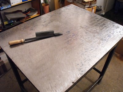

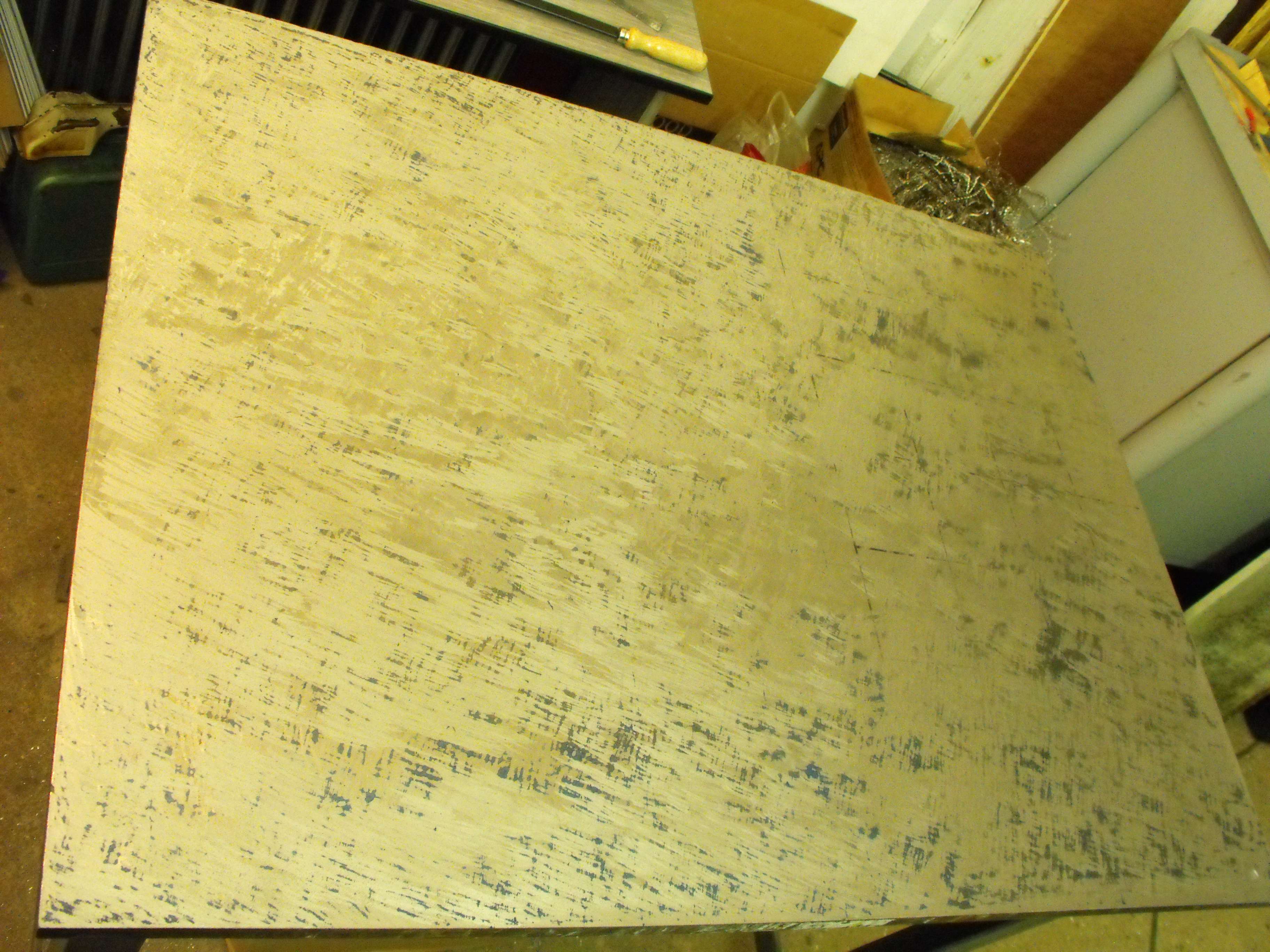

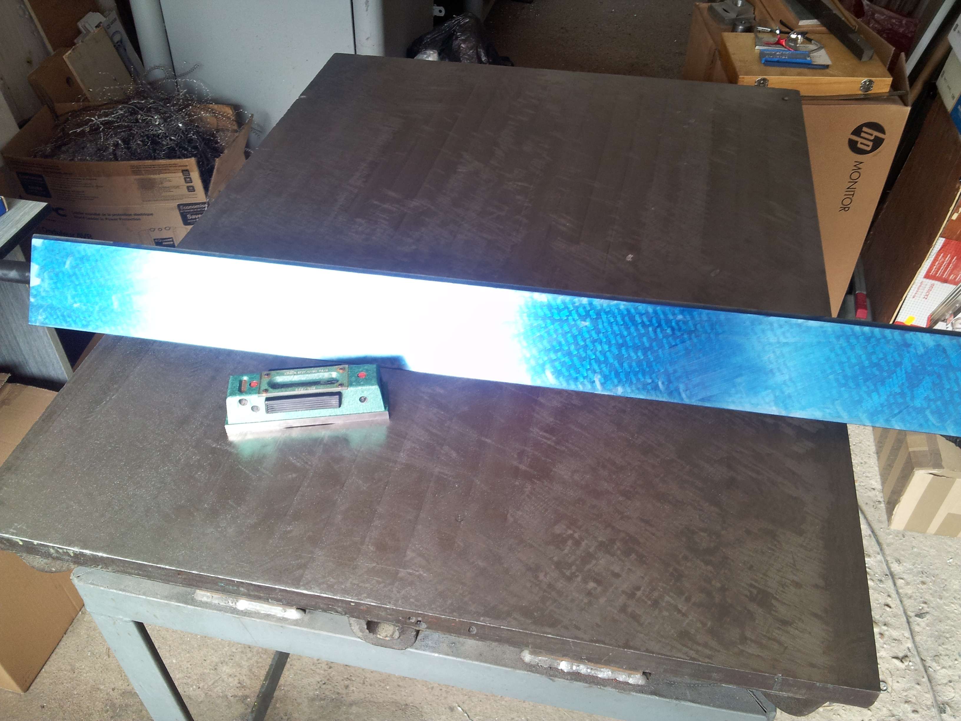

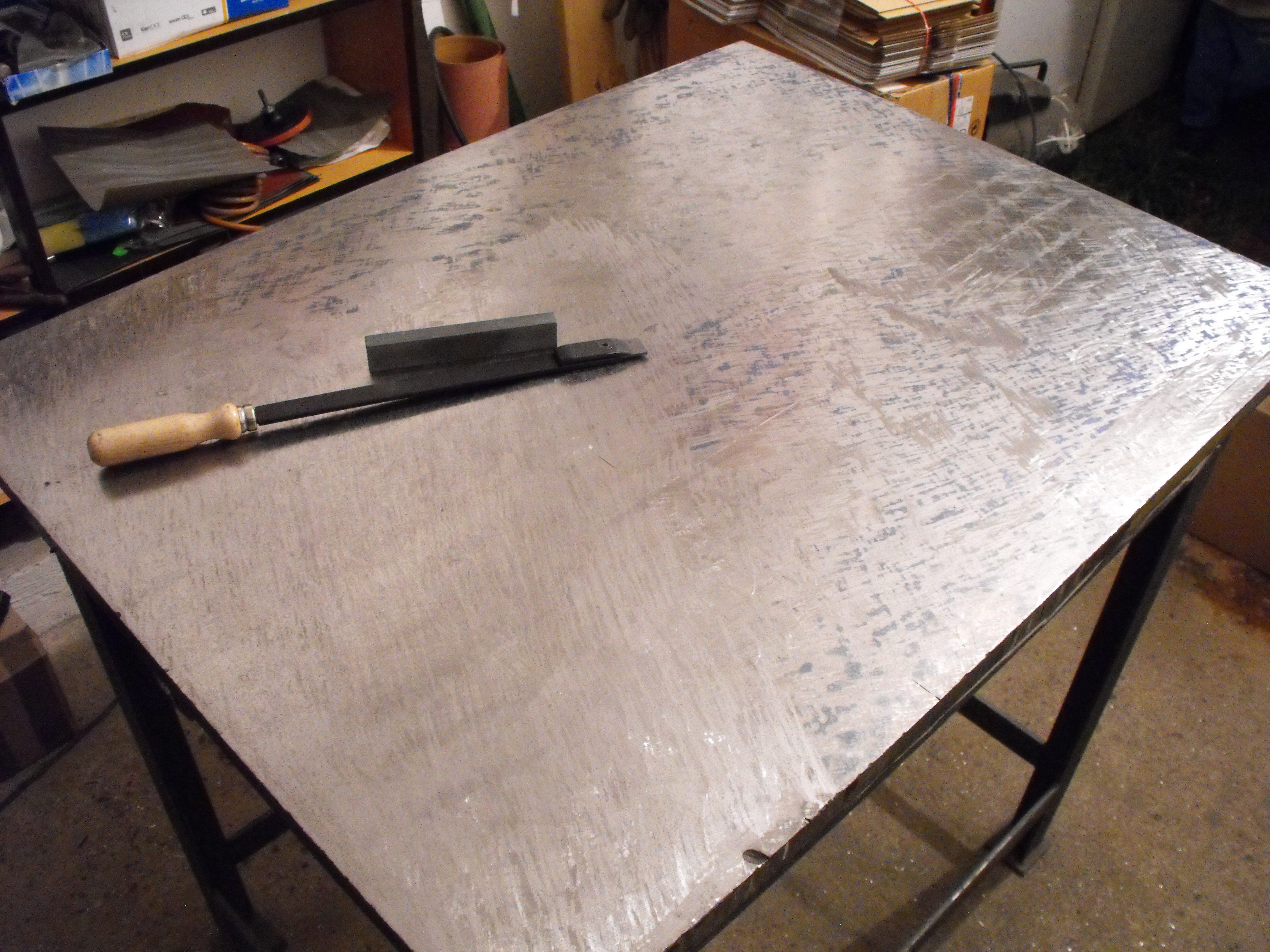

První úlet - na ruční zaškrabání, po frézování byly nerovnosti cca 0,05mm:

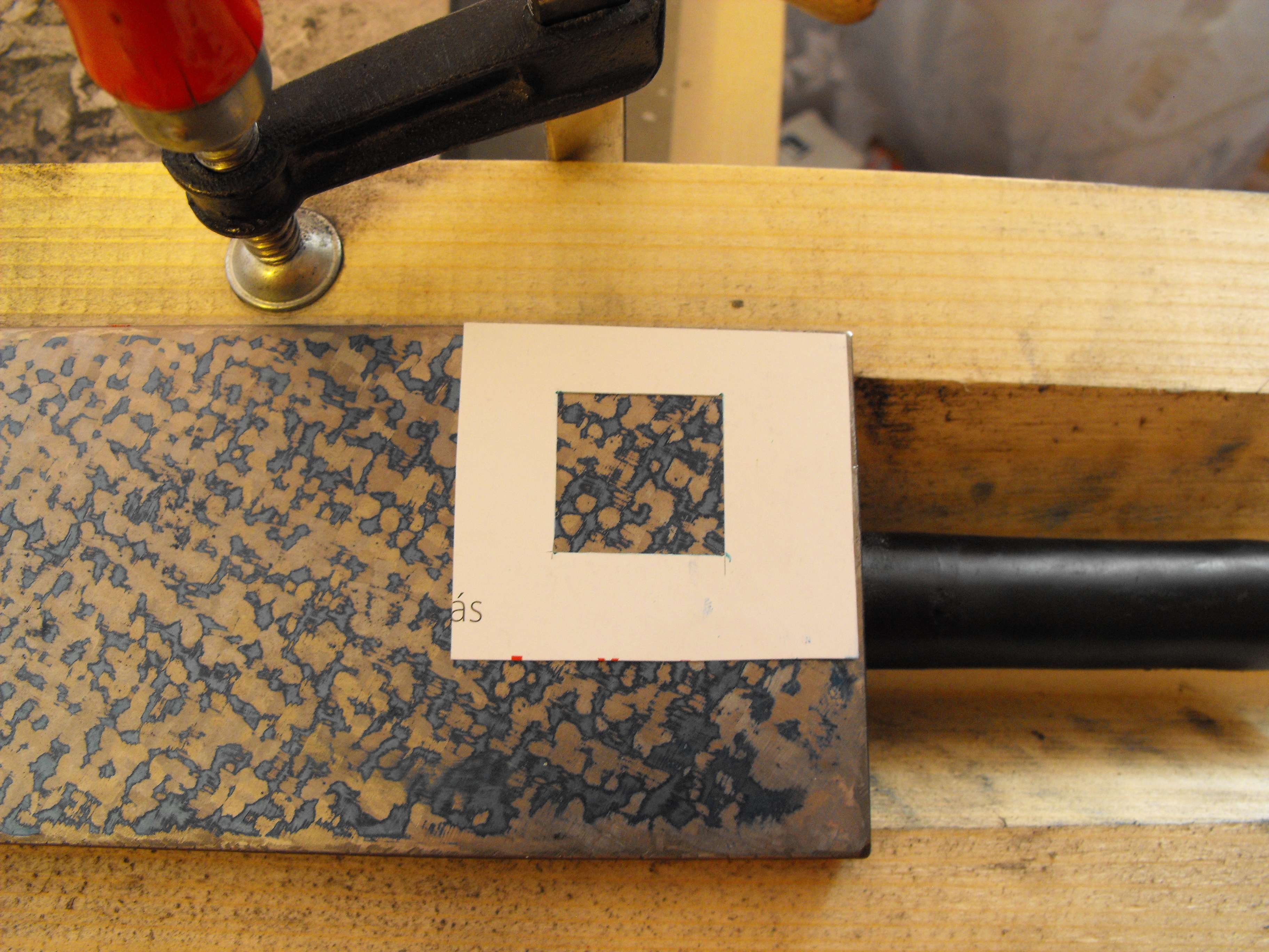

(deska 1000x750mm, ruční škrabák s SK plátkem, brusný kámen hrubost 400) metrový drobečci:
(pravítko 1000x100mm trojstranné 60 stupňů) lavóry pro frézování 0,05mm a možná i víc: věřte - nevěřte tich pět setin na metru fakt bolí :

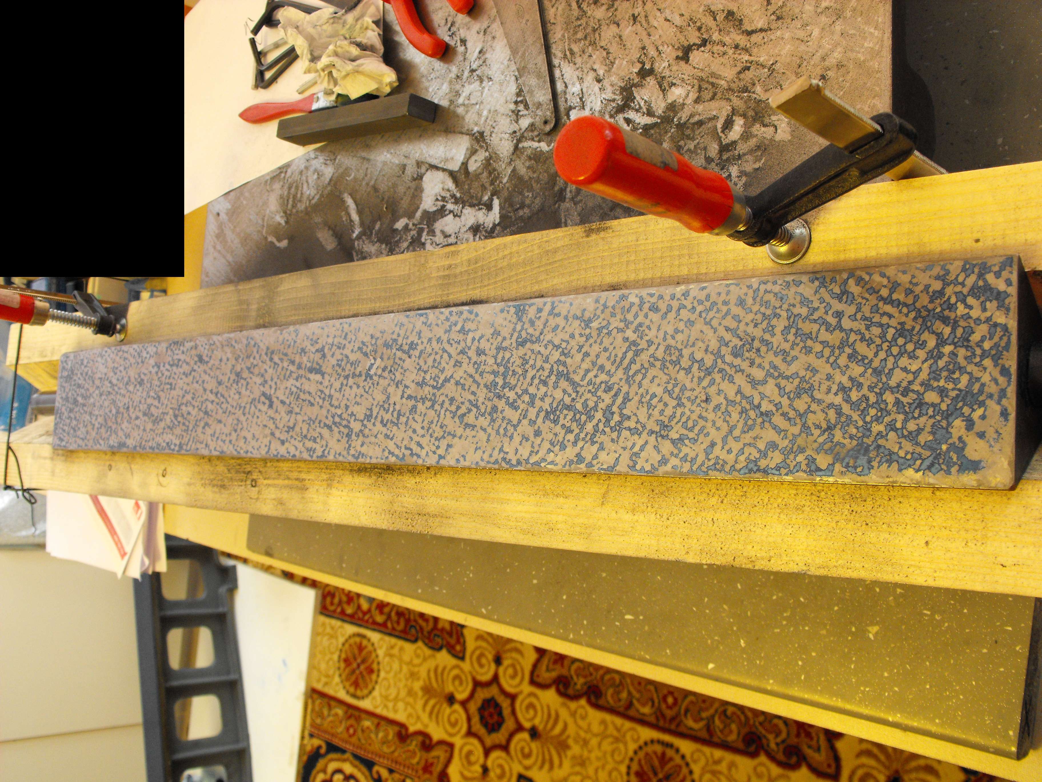

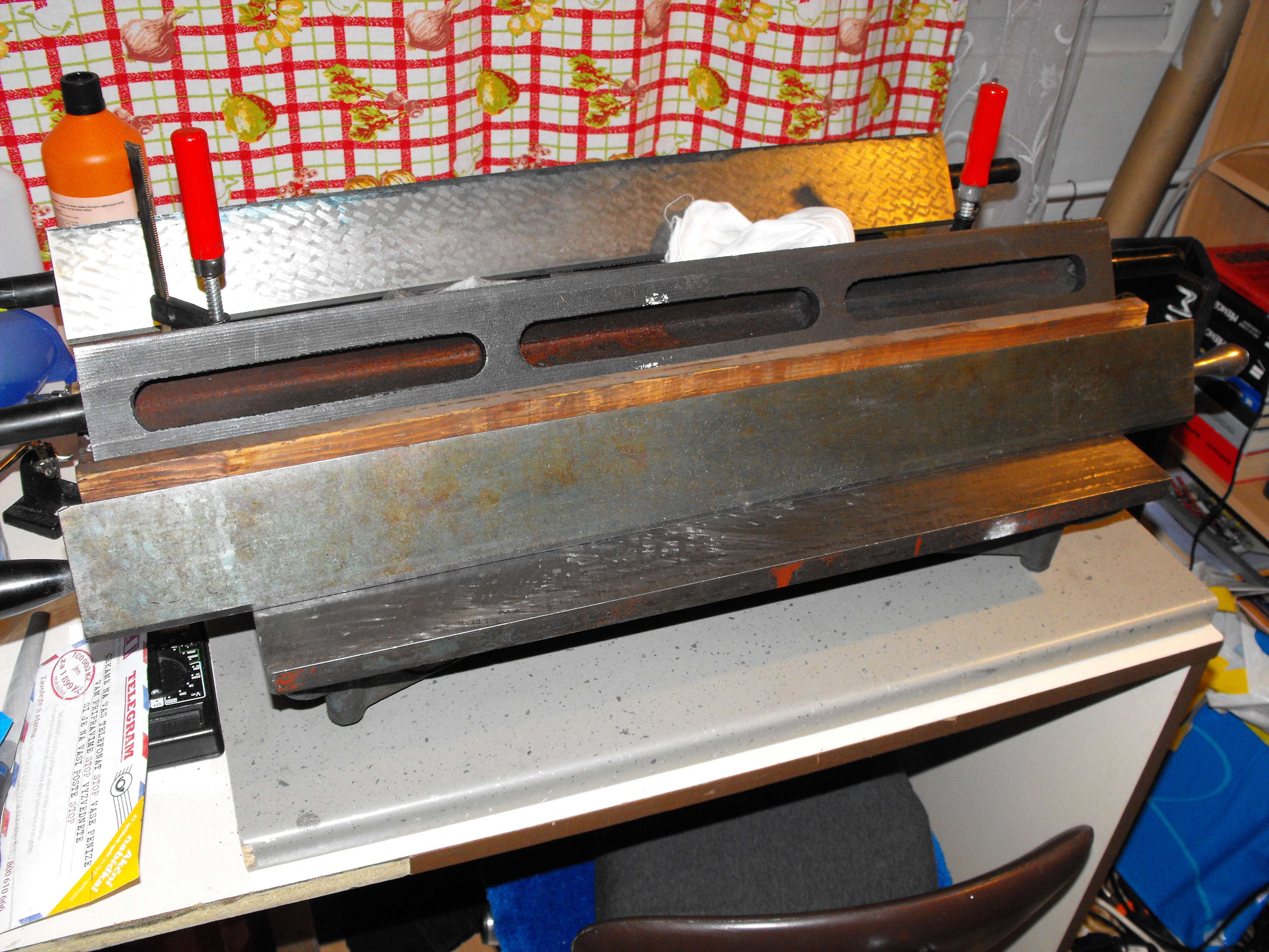

(kamarád si vždycky dělá ze mě srandu, kdy že už bude moct svařovat na té mojí desce?) pravítka 750mm z bazaru Plzeň před škrabáním: pravítko 750mm hrubé zaškrabání: pravítko 750mm trochu zaškrabané: pravitko 750mm ještě to není ono: mostové 1500mm jako základ rovinnosti:
(v zimě nesmí pravítka zůstat v dílně - takže v ložnici na mém pracovním stole, žena spí tuhle zimu v obýváku ) vždycky mě pobaví inzeráty co čtu "prodám desku netknutý povrch" nebo "prodám nepoužitou desku" apod. prohlédnu si fotky, z hloubi duše se zasměju a stejně jedu nakupovat...
Následné měření a zaškrabání mě vždy z marketingových keců vyléčí - na druhou stranu nová zaškrabaná deska této velikosti stojí cca 30-40 tisíc Kč.

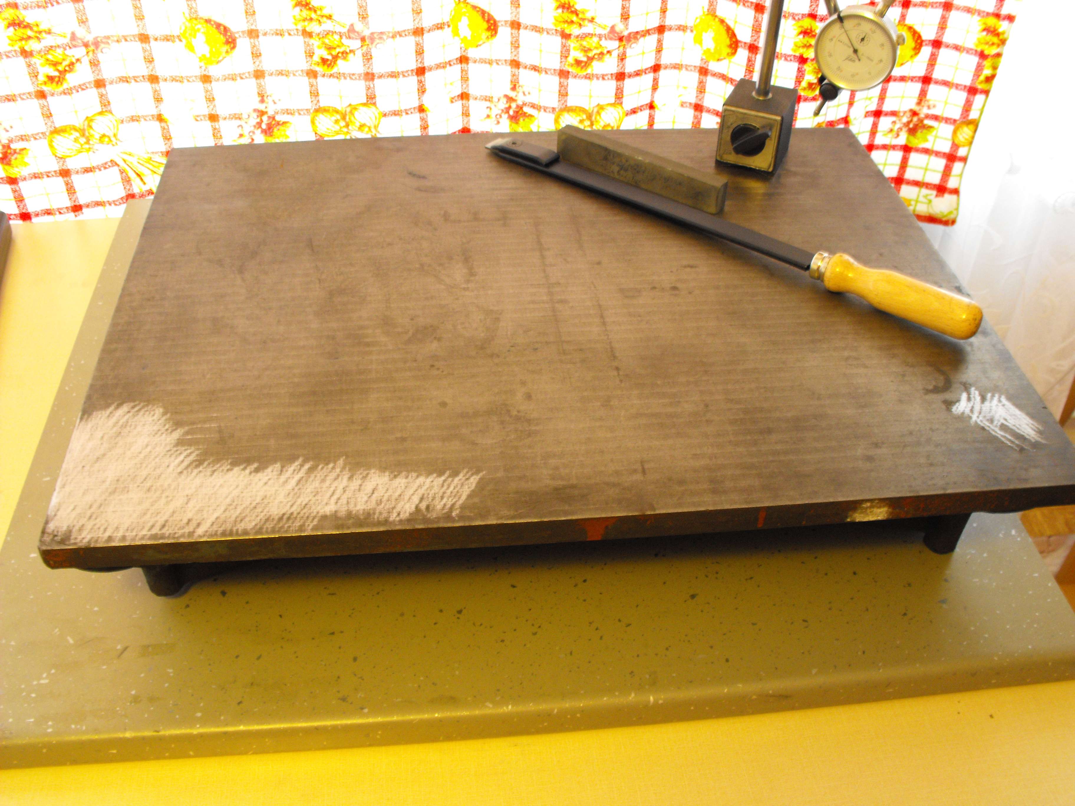

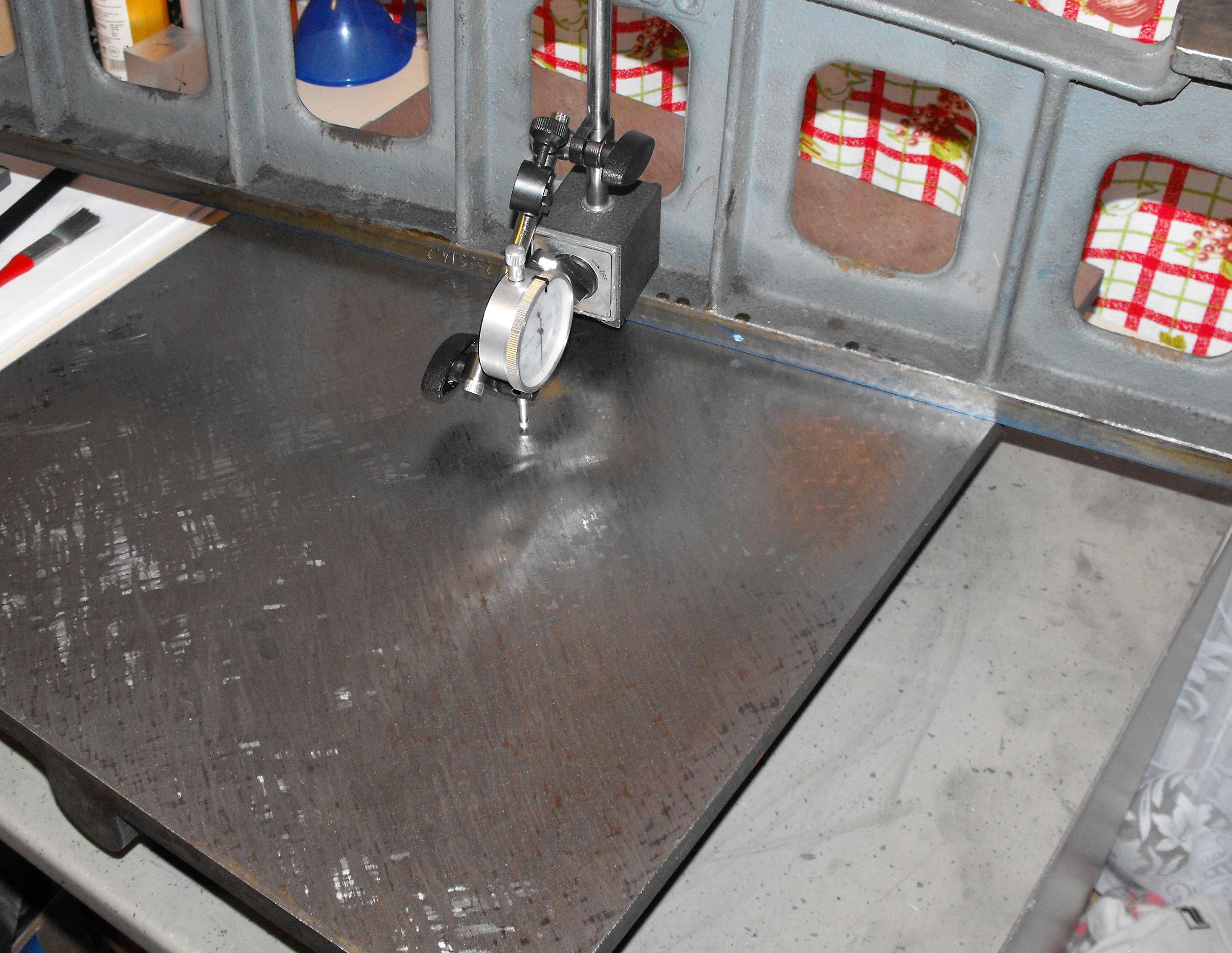

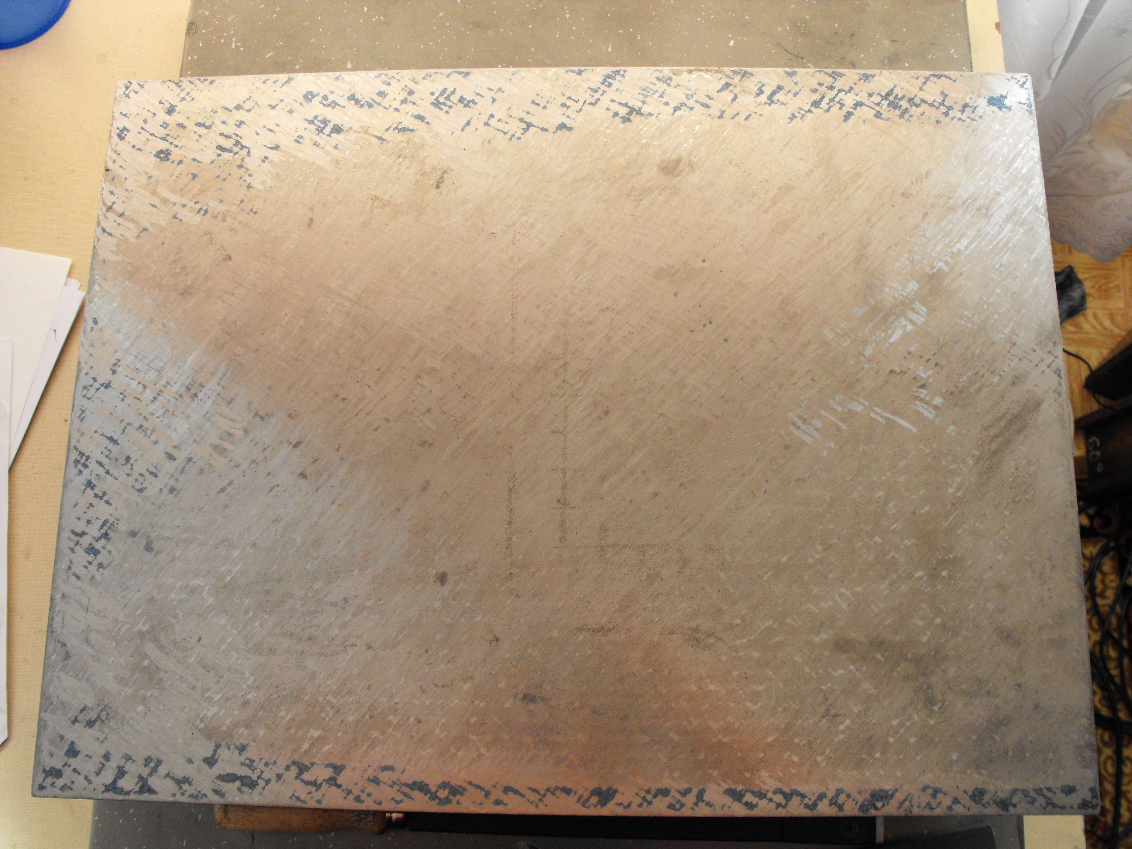

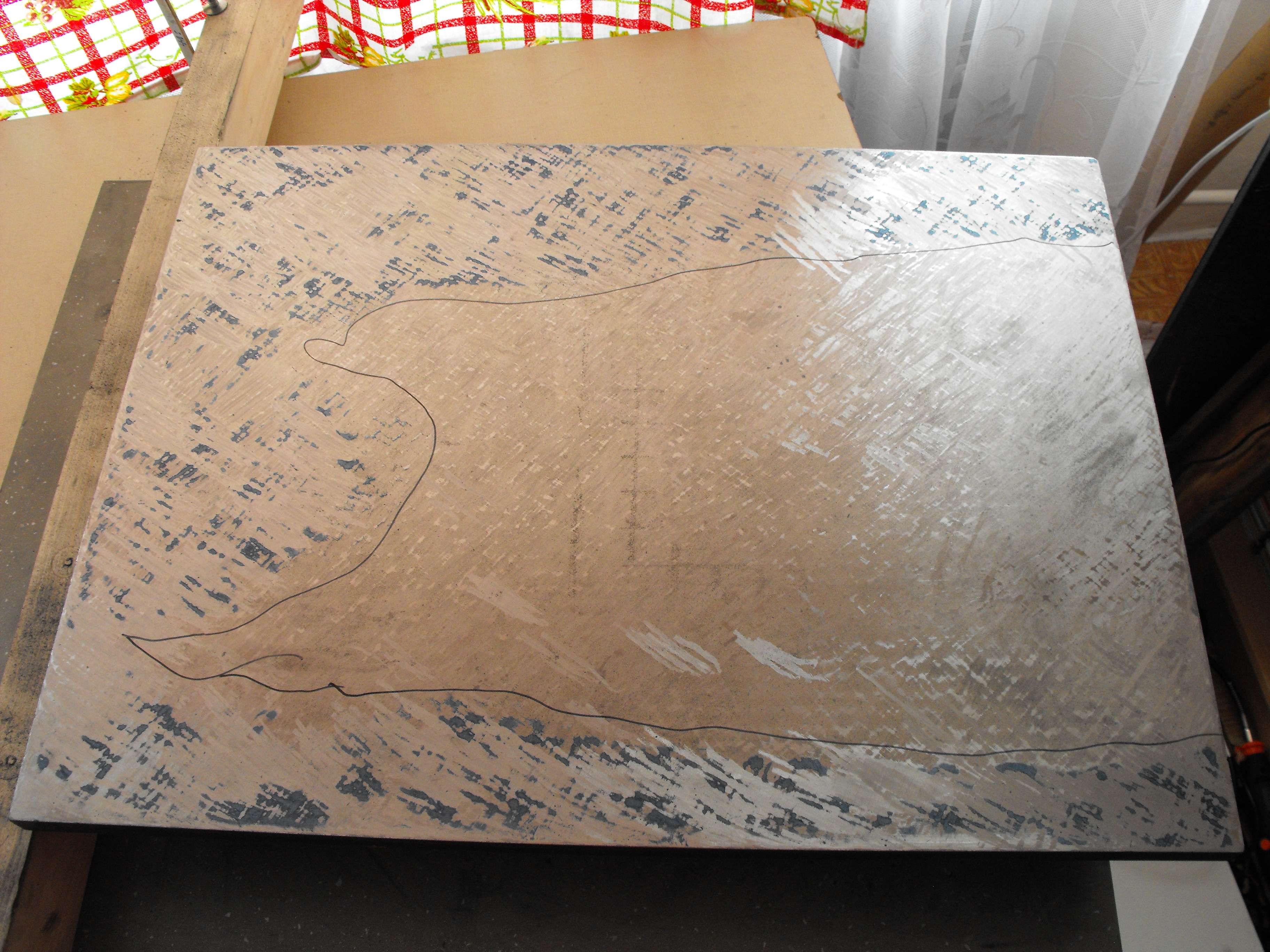

Tato zdomácnělá 600x450mm: mánie : trochu mě polil studený pot, ale pořád lepší než na metrové desce v dílně, která se musela frézovat: kontrolní měření abych věděl co mě čeká: trochu lavor : vosa na bombónu : sranda musí bejt: pokračování příští zimu? v létě má dílna a CNC zelenou... byly to krásný vánoce a velikonoce... příští budou krášnější asi pro ženu ...možná?!

Plánuju zaškrabat svoje stroje a taky mít přesné měřící desky na obrobky. Na té velké desce bych chtěl měřit a seřizovat menší montované CNC gravírky a křížové stoly.
Jestli budu někdy mít odvahu někomu zaškrabat mašinu tak to se uvidí ale k tomu je potřeba ještě další vybavení a přípravky. Zatím se zacvičuju a také studuju co a jak v literatuře a na internetu.
