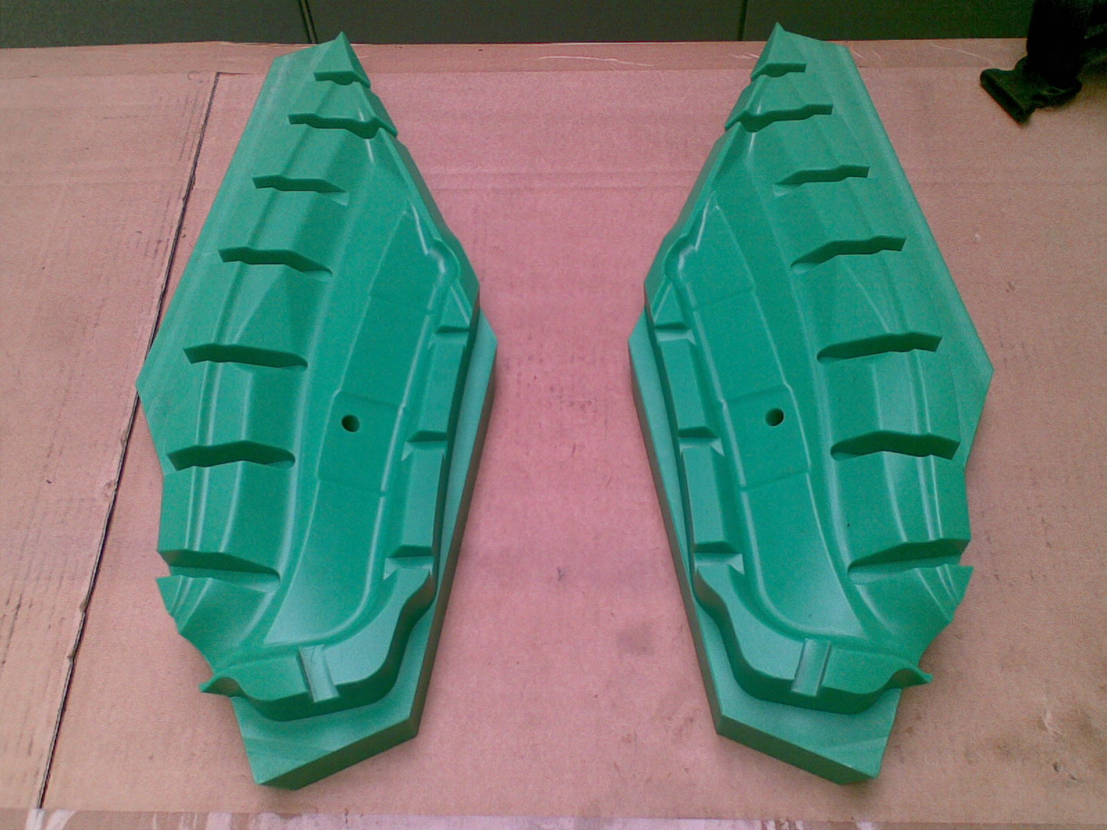

jasne . ono , co ja viem , modelove tvary sa vyrabaju takym sposobom , ze sa proste z modulitu vytvaruje tvar v nejakej mierke, napr. karoserie auta , doladia sa , a potom sa to zosnima bud 3D-camerou ,alebo dacim podobnym a v PC ti viide "kraasny" model . a pokracujes dalej . rozdelujes to na mensie casti , dorobis tam upinanie , atd. . nieco take ako toto . konkretne toto je cast pripravku na blatnik TUAREGU . je to vyrobene na 5-osom stroji pomocou CATIA-e . rozmery to ma cca 500x250x80mm . pri autach sa robi len lava cast , pozdlz tvaru a druha sa iba zrkadli

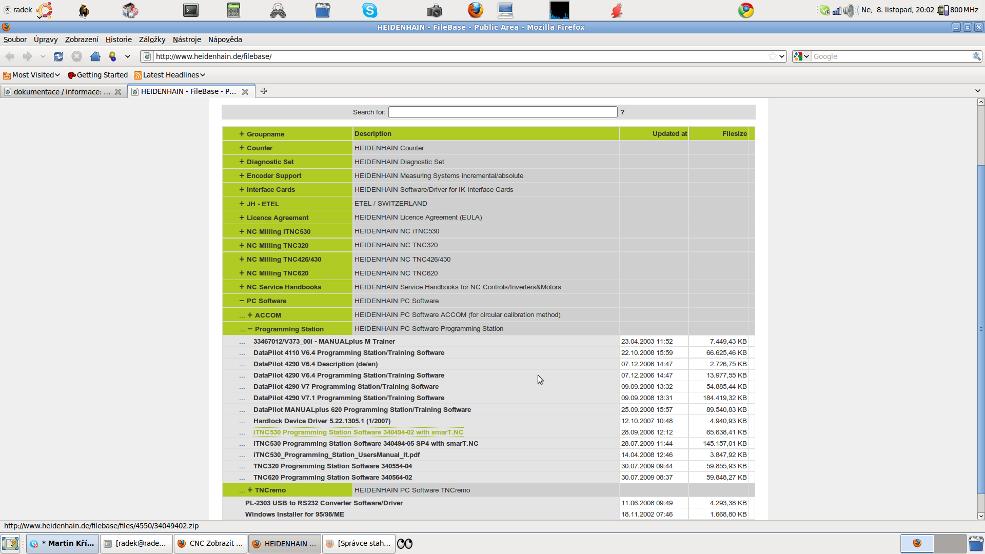

Ahojte, neviete mi niekto poradit, kde by som mohol zohnat simulator na heidena? Na ich stranke ho nemozem najst. Vdaka.

Musis vic hledat :D
http://www.heidenhain.de/filebase/
RADEK
