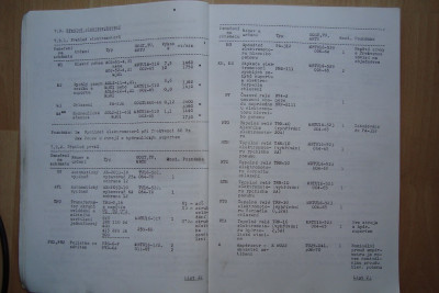

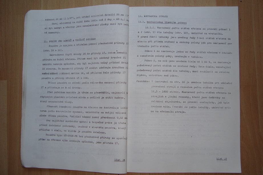

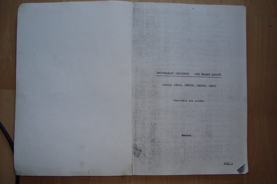

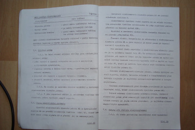

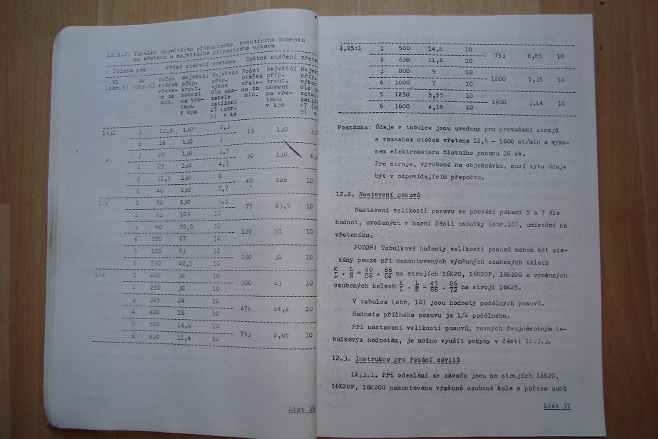

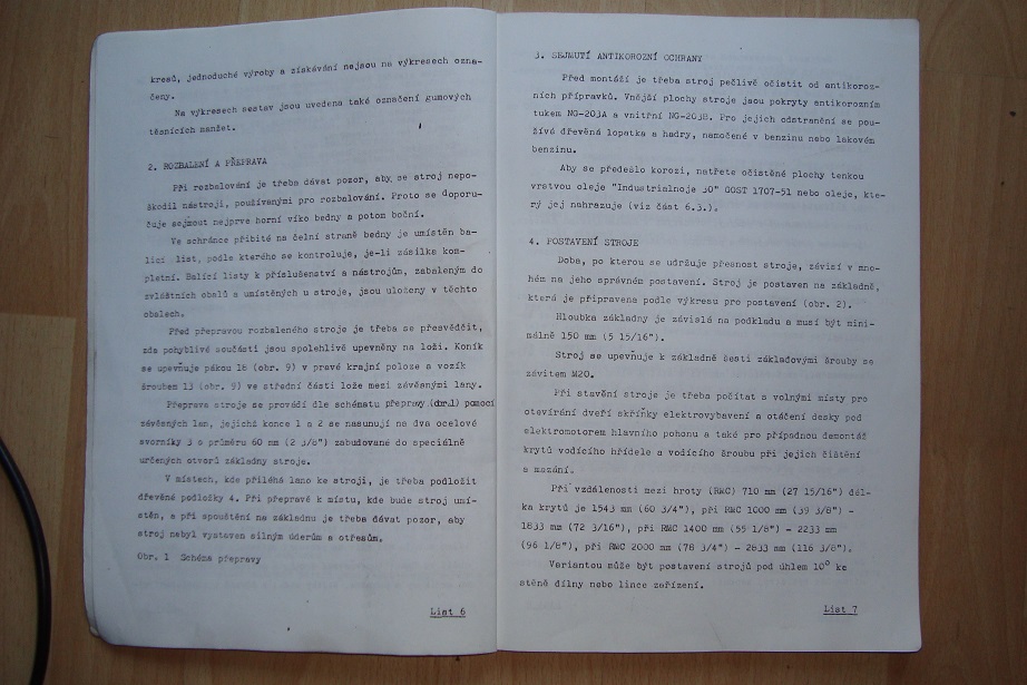

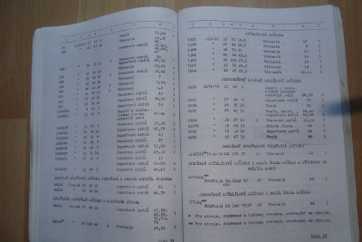

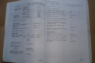

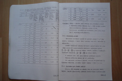

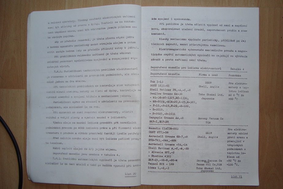

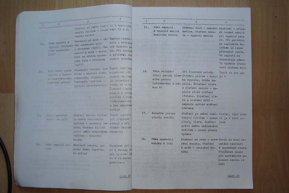

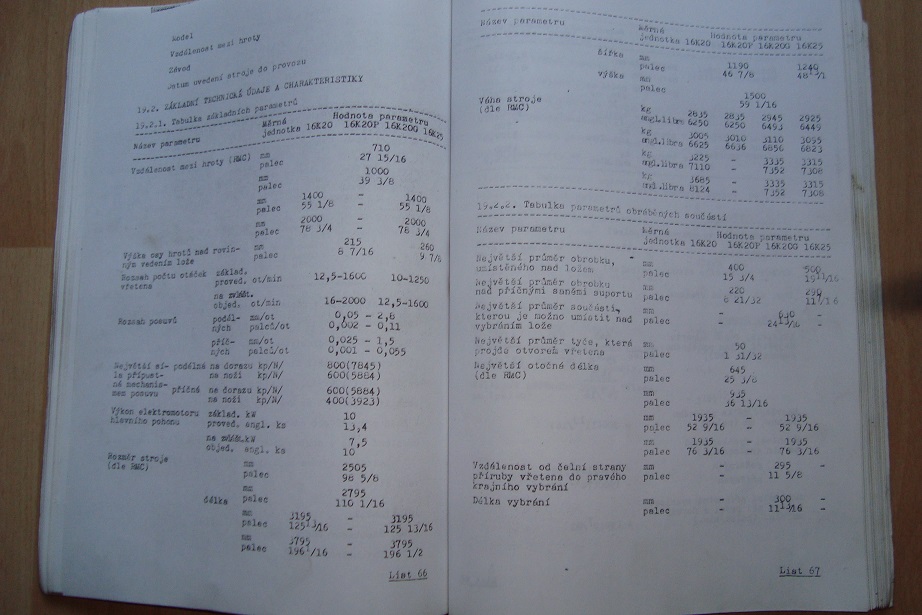

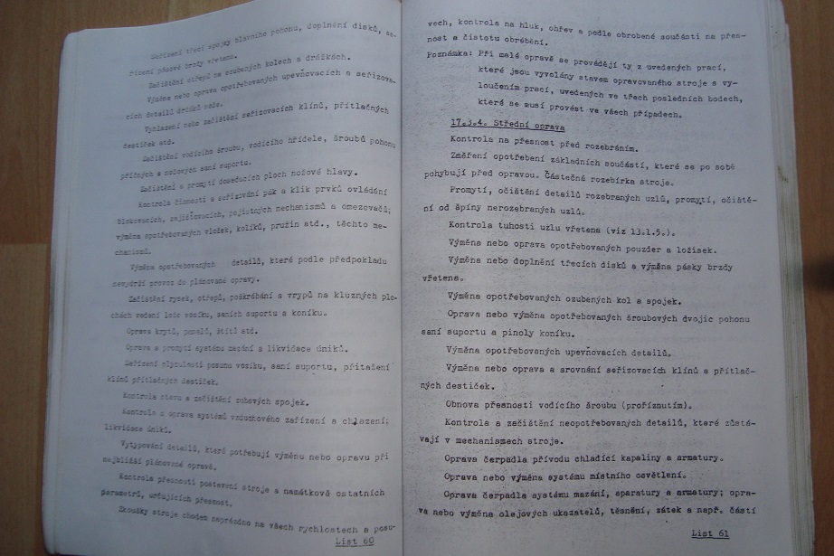

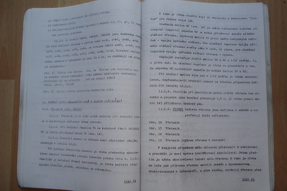

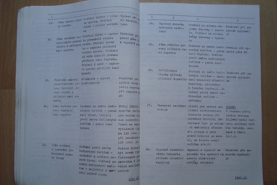

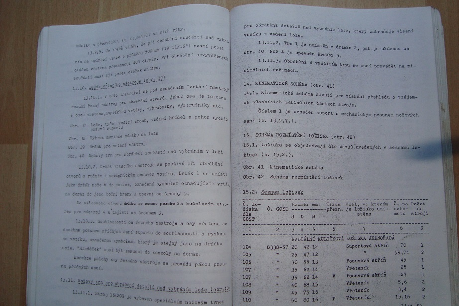

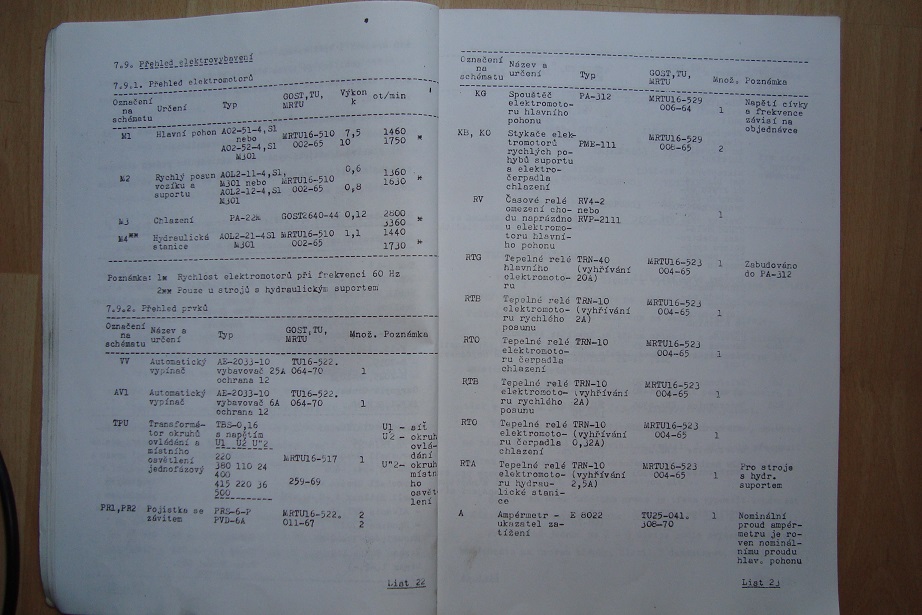

Zdravím, slíbil jsem český návod. Přílohy jsou stejné jako v originálu.
DSC00189.JPG[/[attachment] [attachment=33]DSC00190.JPG

Ahoj, jsem tady novej, ale jelikož pořizuji také 16K20 a řeším teď přípravu pozice kde bude stát, sehnal jsem si manuál (shodou okolností ho sem kolega vložil také) kde jsem se dočetl, jak se usazuje na místo, respektive s jakou přesností. Nejsem si jistý správnosti překladu, ale uvádí se tam, že se tam pomocí libely měří přesnost horizontální roviny na 0,04mm na 1000m a ten model přesnější 20P dokonce na 0,02mm. Je jasné, že tohle pomocí libely rozhodně není možné změřit, pozastavoval jste se někdo nad tím, nebo není tu někde téma jen o tomto? Jak se to třeba řeší u nového stroje 16k20 který má už z továrny instalované antivibrační podpěry OV-31M. Na nich se to přeci vynese a vymezí samo ne, pokud je podklad přesný cca do 1mm/m. Chtěl bych je právě použít také a desetiny neřešit. Děkuji za případné reakce.

Čau, dělá se to tak, že vezmeš strojní vodováhu a pár broušených kostek a mašinu ustavíš mezi risky. Poběháš lože odpředu dozadu a sladíš to aby to běželo. Upneš kus, letmo jej stočíš a změříš co to chce. K20 má v tomto výhodu/nevýhodu že se moc nekroutí, stačí málo a kolíbe se. A pak se už dělají špony.

Vypadlo Ti tam jedno maličké "m". :wink:

Děkuji za odpověď, strojní vodováha, to mě nenapadlo, že má takovou citlivost. Já myslel, že změří tak půl desetiny. Takže první část je mi jasná. :D Ta druhá ale moc ne, co změřím na zkušebním obrobku a jak. :?: Nevím jestli to na tak tuhém stroji jde ještě vůbec nějak ovlivnit. Šroubovat ho k podlaze stejně nemůžu. Chci to mít navíc na těch podpěrách.

No to je jednoduche, stocis, zmeris, mas presny valec, parada. Mas kuzel, jsi v haji a musis s tim chte nechte neco udelat protoze ho mas do vrtule.
