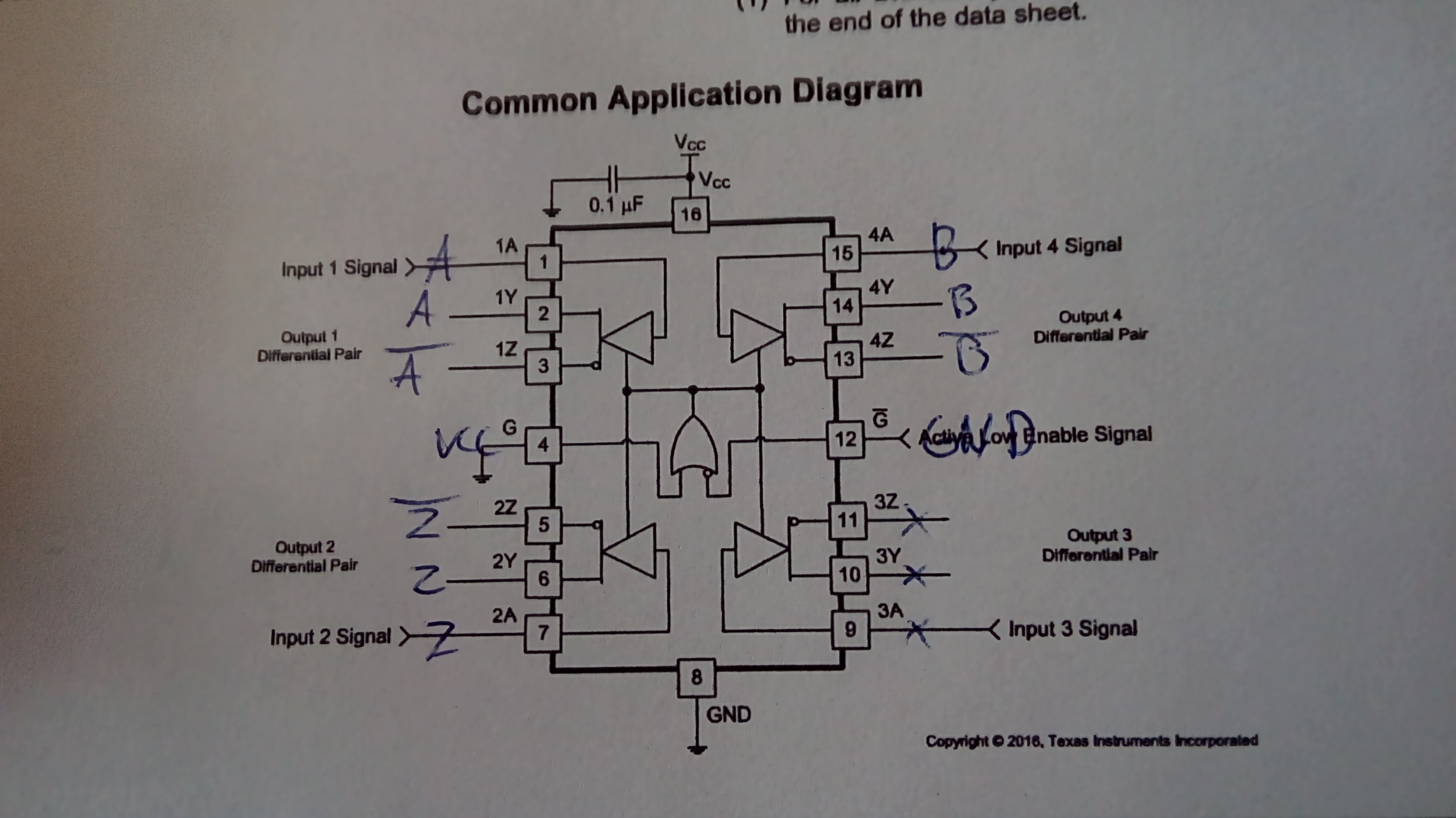

Ahoj lidi zvažuju pravítka pro moje budoucí hejbátko
Nějak mi není jasný ten negovaný AB signál mohl by mi to někdo vysvětlit? Proč je to nutné? Někde na webu jsem zahlédl konfiguraci pro mesu pouze s pozitivníma ab pulzama děkuju za reakce

Pokud se pouziva i negovany signal, dramaticky ze zvysi odolnost proti ruseni.

Ale i kdyby to nějaké pravítko nemělo a mělo jen pozitivní TTL výstup, tak doplnit tam převodník na RS422 (to je to, co tam mají označeno jako EIA-422-A) je otázka jednoho malého integráče za 30 Kč. Klidně by se to pak dalo zabudovat do výstupního konektoru pravítka, takže by to ani nezavazelo a nebylo vidět.

Jde o signály dle standardu RS-422, takže se používají budiče a přijímače RS-422 nebo RS-485 (RS-422 je full duplex, RS-485 je half-duplex).
Pro vysílání dokonce můžeš použít i běžné TTL/CMOS budiče, pro příjem (pokud to má skutečně splňovat vyšší odolnost proti rušení) je třeba použít specializované obvody.
Pro Tx např. AM36LS31 nebo lépe AM26C31, pro Rx pak AM36LS32 nebo lépe AM26C32 (tyhle Tx i Rx jsou vždy pro 4 kanály). Nebo jednokanálové třeba SN75LBC176 (umí 1 kanál Tx nebo Rx) a mnoho dalších.
Jsou mezi nimi velké rozdíly ve spotřebě (např. 26Cxx berou menohem méně než 26LSxx) a v rychlostech.
Já prakticky výlučně používám AM26C31 a AM26C32 (pokud nemám nějaké extrémní potřeby).
Ta RS-422 nebo RS-485 je diferenciální sběrnice. Takže informaci nenese napěťová úroveň na lince, ale rozdíl napětí mezi těmi dvěma dráty.
Myšlenka je jednoduchá ale geniální: přijde-li rušení, ovlivní to stejně oba dráty, takže rozdíl mezi nimi je stále stejný a tedy informace není poškozena.
Prakticky všechny dnešní rychlé sběrnice jsou diferenciální. Nejen RS-422 a RS-485, ale třeba i CANbus, HDMI, SATA, LVDS, PCIexpress atd.

:lol: :D :lol: :lol: jo děkuju moc chápu to mnohem víc než před týdnem (bohužel ne tak jak vy) u toho AM26C31 si skoro dokážu představit jak to zapojit ... Tedy kromě "active low enable" což nevim k čemu slouží :( Z téhle oblasti zatím nemám ani elementální znalosti ...
25. 6. 2018, 10:01
Má to 2 vstupy Enable. Aby chip vysílal, tak na jednom musí být L (tedy uzemnit, noha 12) a na druhém H (tedy přivést na +5V, noha 4).

Je to opravdu takhle jednoduché? Jestli to dobře chápu tak ten am26c32 zase převede diferenciální signál zpět na pozitivní? Tzn.pokud budu chtít vést digitální signál (<200Khz) tak tou 31čkou ho u senzoru převedu na diferenciální a dál vedu k plc u které ho převedu zase 32kou z5 to vše kvůli rušení vodiče stíněnè...

grade065 píše:Je to opravdu takhle jednoduché? Jestli to dobře chápu tak ten am26c32 zase převede diferenciální signál zpět na pozitivní? Tzn.pokud budu chtít vést digitální signál (<200Khz) tak tou 31čkou ho u senzoru převedu na diferenciální a dál vedu k plc u které ho převedu zase 32kou z5 to vše kvůli rušení vodiče stíněnè...
Jo, takhle jednoduché to je.
Když to povedeš nějakým krouceným párem, tak to pravděpodobně ani nebudeš muset stínit (pokud to nevedeš na desítky metrů).
Jen diferenciální sběrnici je třeba zakončit. Na krátkých linkách to není tak kritické, při delším vedení a horším prostředí (velké rušení) je lepší to udělat pořádně. Takže na signály A+ dát odpor něco mezi 2k2 a 4k7 na +5V, na A- pak stejný odpor na GND. A mezi A+ a A- zakončovací odpor, něco mezi 120R a 2k2 (podle vedení a dalších parametrů).
