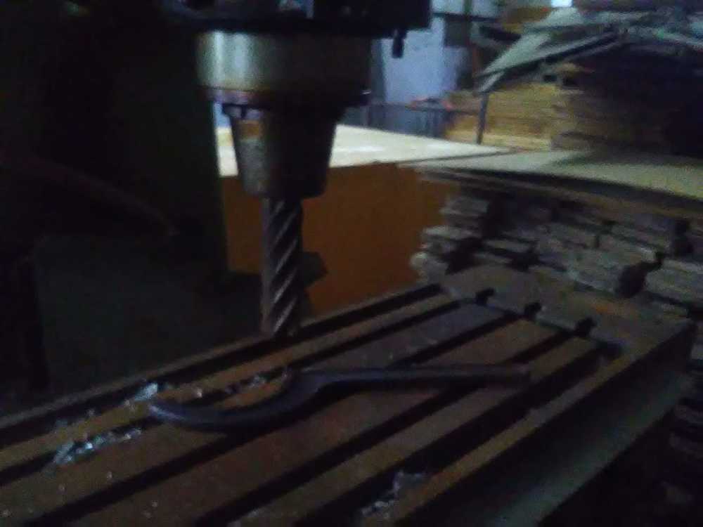

Tak podarilo se mi ziskat dalsi obrazek moji budouci frezky. Da se poznat jestli je to fakt ten kuzel mk4?

Tak podle týhle fotky se určitě nedá určit jaký je upínací kužel ve vřeteni. Nebo to někdo jiný dokáže vyvěštit ze skleněný koule??? :roll:

Ok. Diky. Jak me neco napadne, tak to tu hned davam, abyste se nenudili:) a ja to nepoznam, jen jsem si rikal ze jeden krouzek na tom vreteni vypada trochu jako krouzek co jsem videl na kuzelu iso? Ale mozna je to proste jen cast vretene a ne kuzelu. Ten clovek totiz nevedel uplne jiste ze tam je mk4, tak trochu premyslim.

Podle toho vřetene (nemá to kameny) by to měl být Morse (ale klidně i metrika - na maďarovi ale asi ne, když se dělala metrika, nebyli ještě ani učni u strojařů - nic ve zlém). Pokud je v něm upnuta fréza 32 x 125, tak by to měl být Mk4. To vše ale odhadem od oka.

Ten zub na vřeteni je na matici pro štelování radiální vůle vřetene. Jsou tam dva. Jinak se v základu frézka vyráběla s Mors 3 ve svislé hlavě a Mors 4 v hlavním vřeteni. Vzhledem k tomu, že MF250 je pouze svislá tak si taky myslím, že je to MK4. Na objednávku se jak ME tak MF dodávaly s kuželem ISO nebo metrickým.

petr: jj diky. taky jsem koukal prave v navodu co mam ten nemecky jen, a jen na ME. a pripadalo mi to z toho stejne.
