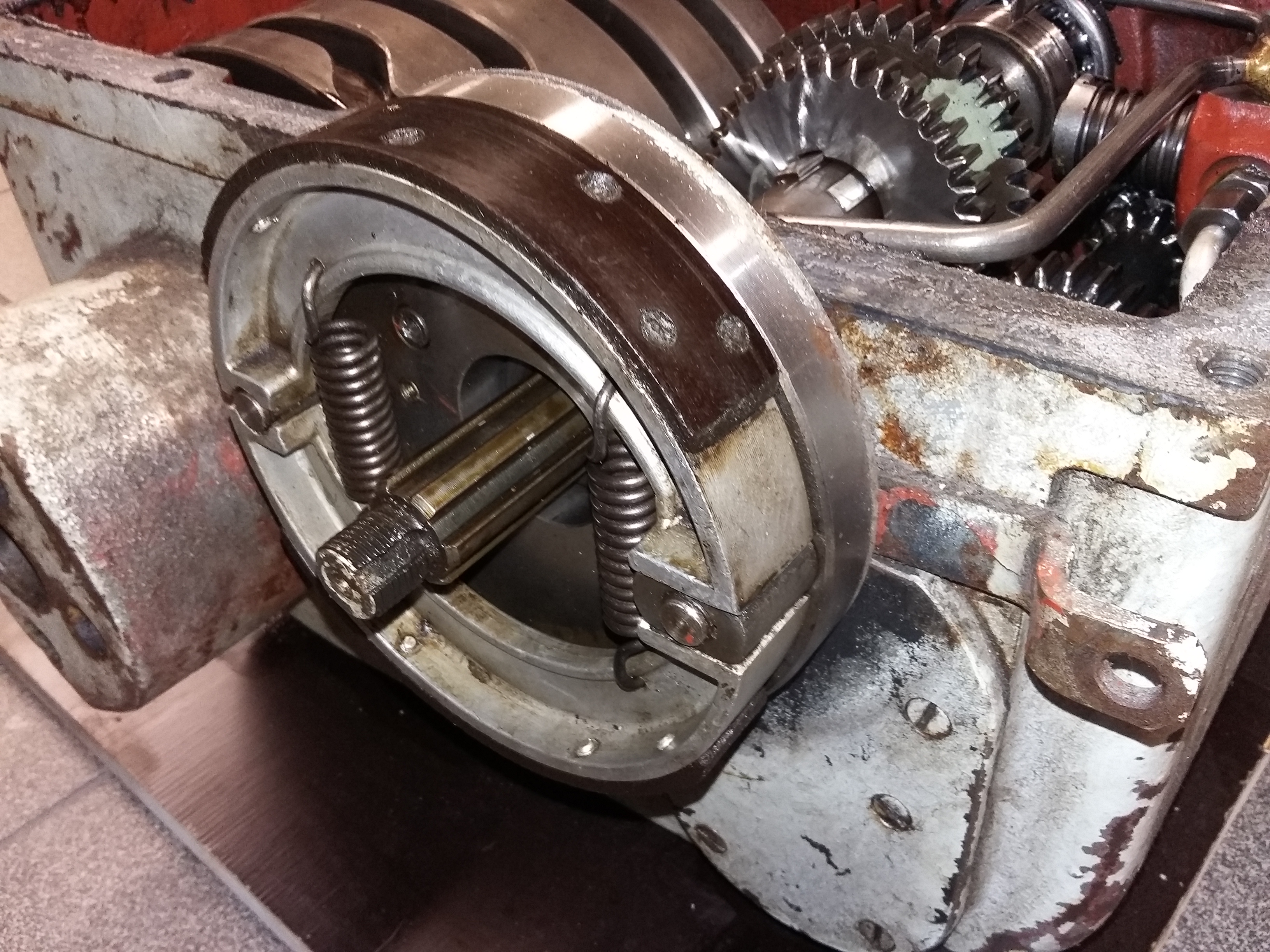

Nechci zakládat nové téma, tak se zkusím zeptat zde. Setkali jste se s tím, že by SV18RA měla brzdu vřetene? V manuálu o tom není zmínka a co vím tak všichni co na ní dělali u nás ve fabrice tak brzdili reverzem. Pokud by tu brzdu měla, tak by mne zajímalo kde byla umístěna a čím byla ovládaná.

salus píše: 6. 4. 2020, 2:32 Nechci zakládat nové téma, tak se zkusím zeptat zde. Setkali jste se s tím, že by SV18RA měla brzdu vřetene? V manuálu o tom není zmínka a co vím tak všichni co na ní dělali u nás ve fabrice tak brzdili reverzem. Pokud by tu brzdu měla, tak by mne zajímalo kde byla umístěna a čím byla ovládaná.
SR18RA má brzdu,,je v remenici,pasujú tam tuším brzdové pakne z babety,,z páky ktorou spúštaš otáčky ide lanko k brzde,ked sa dobre nastavý tak brzdí pekne,
Příspěvky: 10128
6. 4. 2020, 2:51
Ano má ,a dokonce snad v základu ,jen si většina lidí vyklepla kolíček aby to nebrzdilo protože se jako na potvoru zastaví univerzálka jinde než chceš a pak se pereš s brzdou.

Děkuji za odpovědi. SV18RA nemám a ani nikdy mít nebudu, jen mne to zajímalo, dělal jsem ve fabrice spoustu let na údržbě, sice jako elektrikář a nikdy jsem si toho nevšiml. Tak jsem se jen zeptal, abych neumřel úplně blbej.

Petr68

Ještě foto :)

Tá brzda keď je dobré nastavená brzdí parádne a u domáceho kútika vydrží veľmi dlho ale ako tu už bolo spomenuté keď zastane na zlom mieste tak sa natrápiš :D ja som to mal tak že som namontoval zadnú brzdovú páku z Hondy cr napojil som na lanko a brzdil som vtedy keď trebalo . Original som to chcel napojiť na 100A stykač ale žiaľ cievka nevládala stiahnúť brzdu a nič iné som nevedel zohnať tak ostala páka z motorky :D
