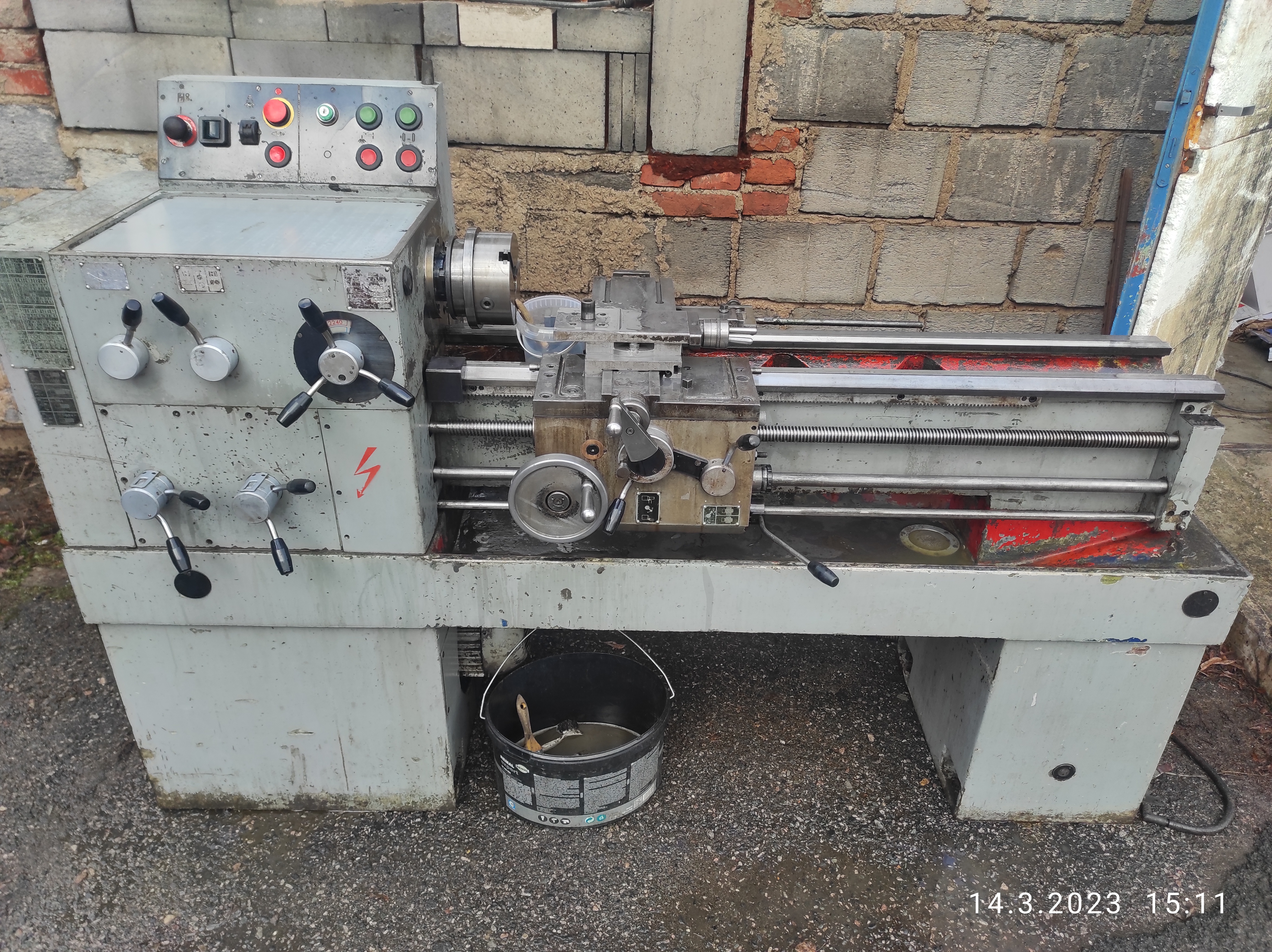

Tak odbahněno!
Celkem prokouknul, až na to vyjeté lože, tak vše funguje.

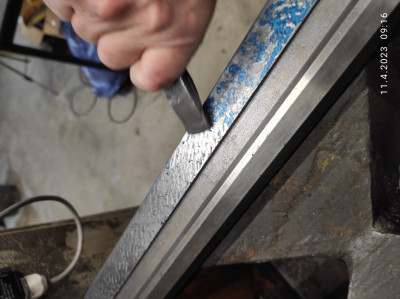

Došlo k přebroušení lože a následuje zaškrabání.
Prokousávám se tím.

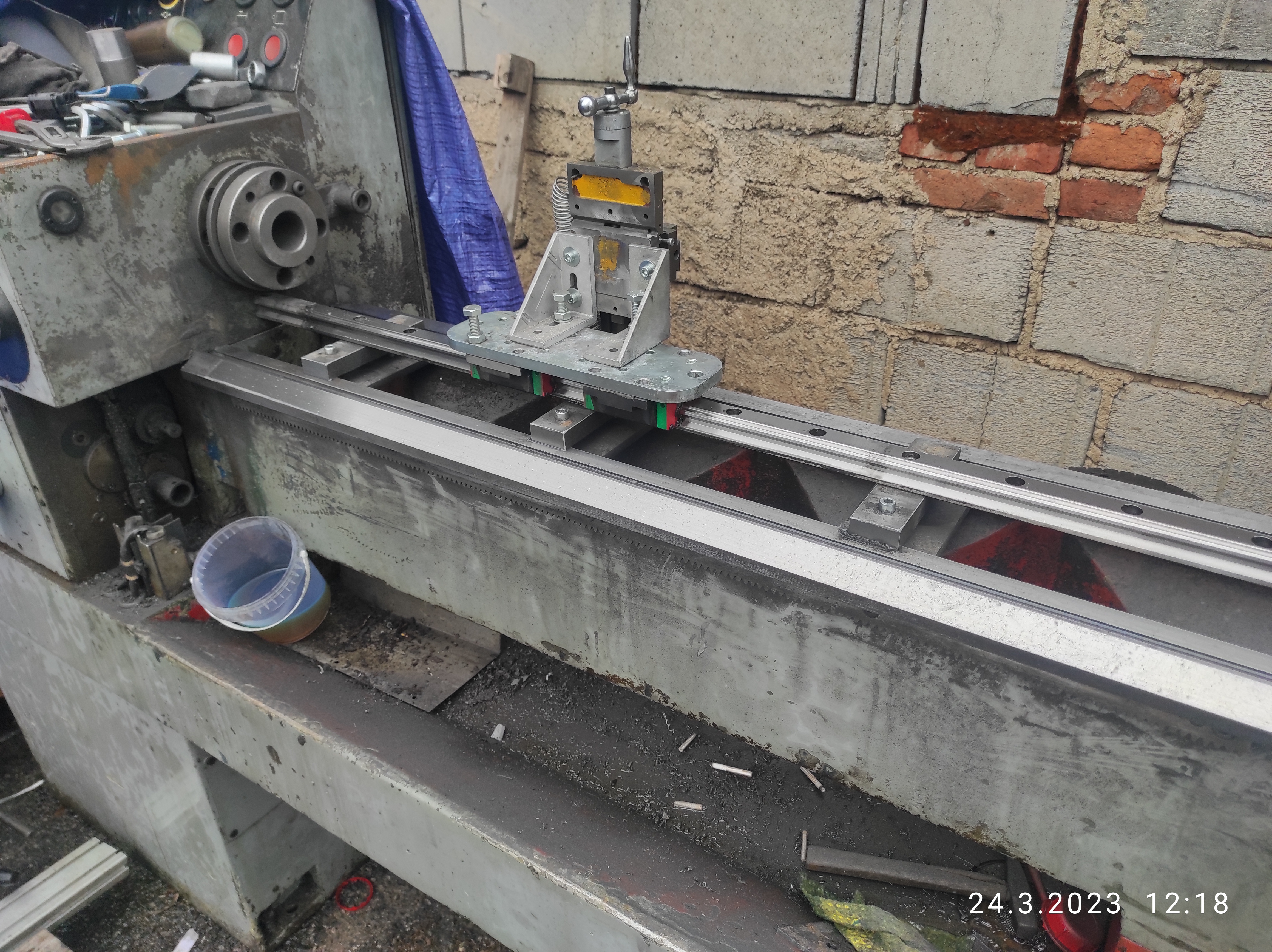

DRO už mám napasované, support musí mít nové vodící plochy, tak ty se budou obtiskávat do dvousložkové pryskyřice, ale až po zaskrabání.
Nová elektrika s měničem a koncovými spínači na krytech
A už dost. To musí stačit.
Je na občasnou práci, tak ať si nezvyklá na noobl stav 😆

A je jako nový
