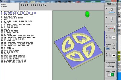

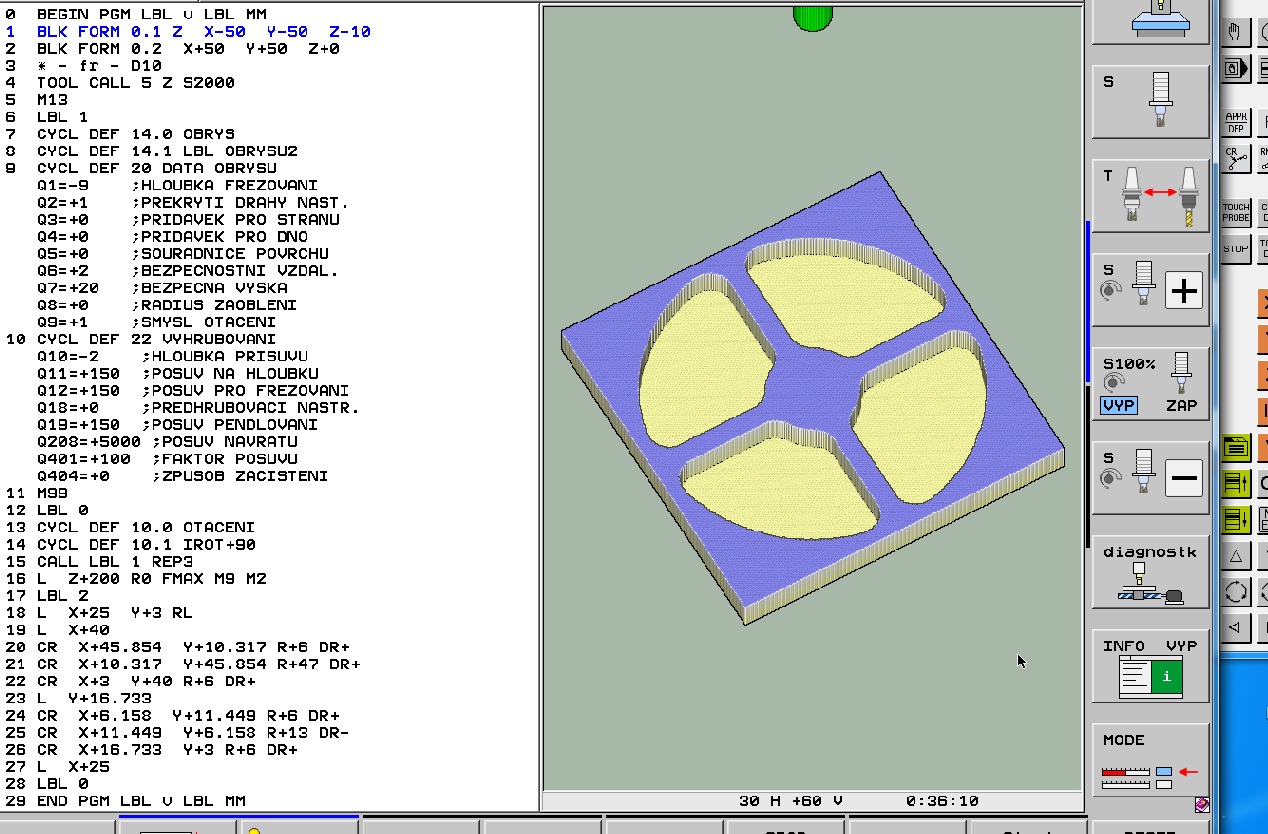

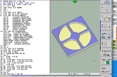

Zdravim vsetkych . Aj takto by to mohlo vyzerat ... V prvom je draha iba po konture a v druhom su pouzite SL-cykly .
Jeden ma 31 a druhy 29 riadkov .
Oba programy som mal za 10 min. Heidnu treba prist na kloub ...
Programy so skicou a poznamkami su na stranke http://heidenhain.webnode.cz/download/programy/" onclick="window.open(this.href);return false;
