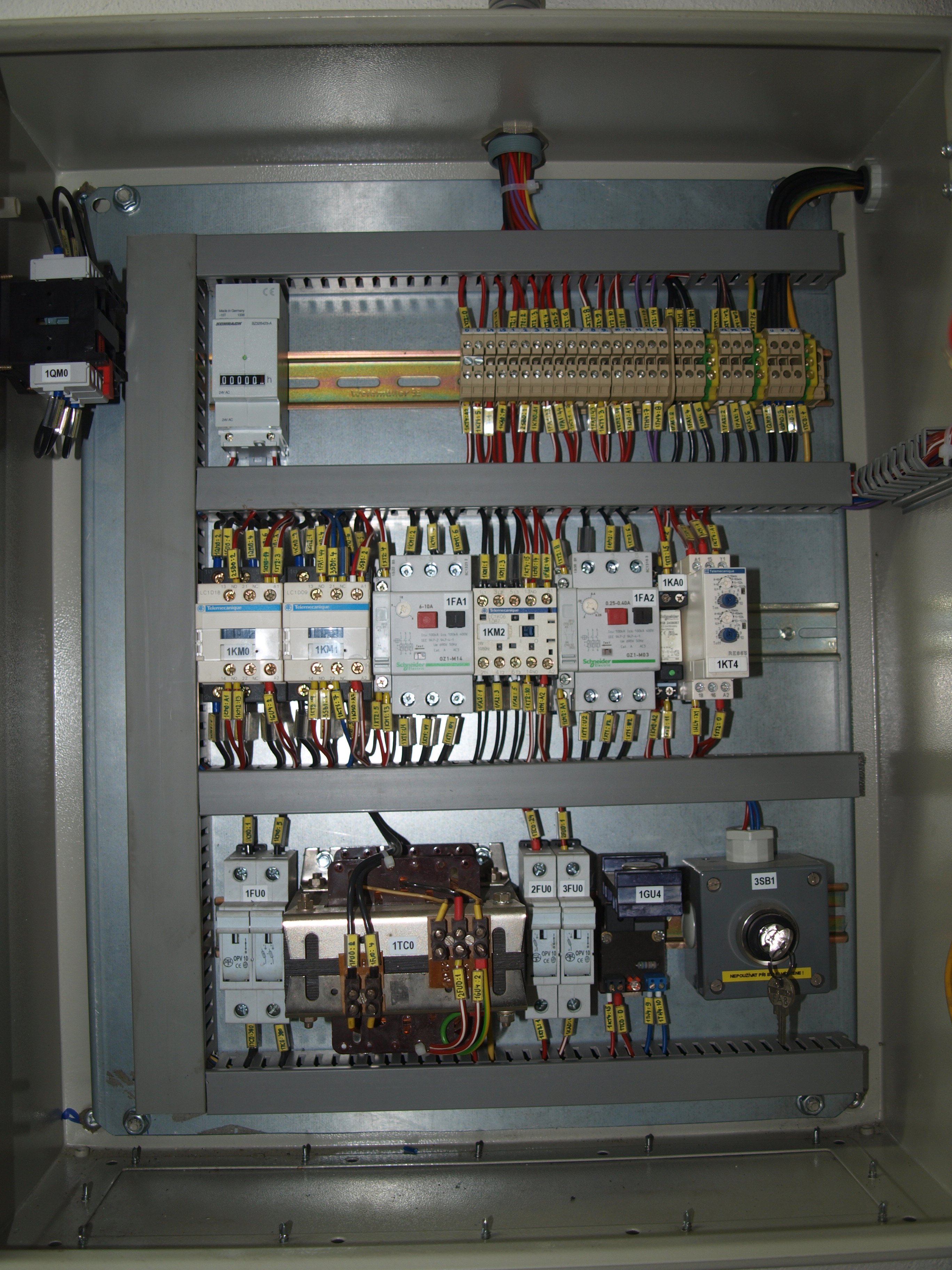

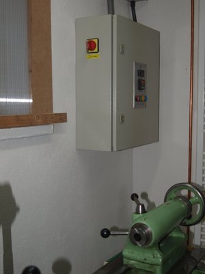

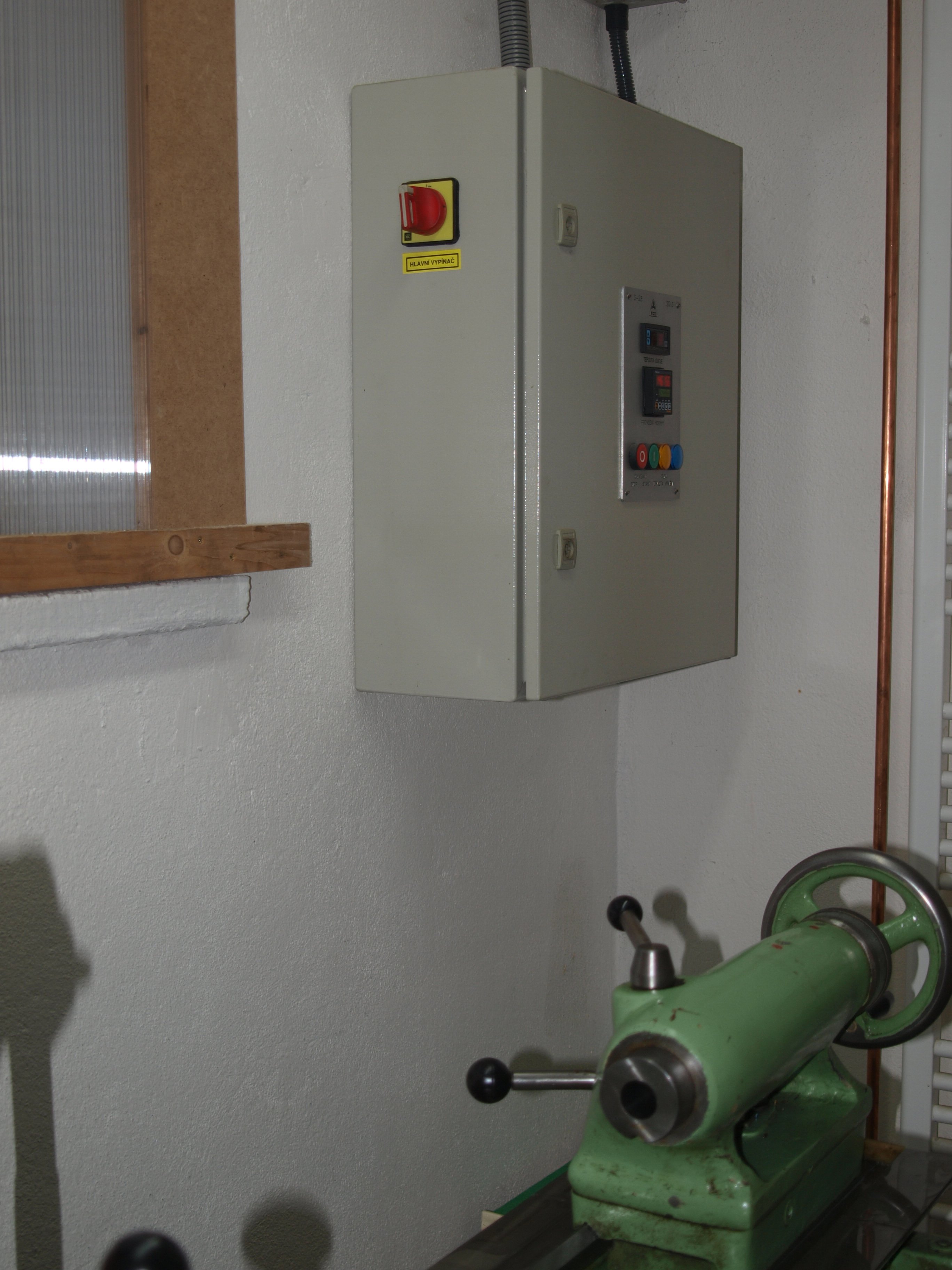

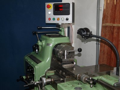

Třeba se to někomu nebude líbit, ale já to mám takto:pavlaxy píše:2Jova : Zajímalo by mne jak to má na svém stroji kdo udělané a ví to ...
viděla jsem na fóru fotky jen pár elektrorozvaděčů a možná že právě protože mnoho z nich není až tak podle norem .....
Třeba sem nějaký odvážlivec fotku dá ...
Stavíme sice amatérsky ,ale snad s ambicemi na profesionalitu i v elektru .

To je hezký v mym zaměstnání je spousta rozvaděčů z let 1980-1992, jsem mladší ročník a musim říct že ten kdo dostal tenkrát ten spásnej nápad s těma lištama, který jsou přístupný pouze po odejmutí zadní stěny rozvaděče (která je ve většině případů u stěny) musel bejt hodně opilej
