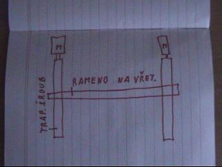

tohle funguje ale je dobre zajistit to proti tomu aby se to rozeslo
proto se tam dava remen kterym se oba srouby synchronizuji
jde to taky pak udelat s jednim motorem
Možná dvouvřetenový vzduchový hever s hydraulickým posilovačem.

Zavesene rameno vretena len na 2 srubach je slabe. Tie sruby by museli mat priemer aspon tak 2-3cm, podla riesenia konstrukcie.
Vedenia z tiskarny su dobre tak jedna desatina zo vsetkych, lebo len desatina z nich su kalene, alebo cementovane (dostatocne tvrde), aj to len na male gravirovacie strojceky na stitky a tak.
Aj ked je to hobby, a tie tycky nebudu podoprete a budu dlhsie ako 30cm, a dokonca nebudu ani kalene, odporucam zacat pri priemeroch 25 a viac (kalene priemer 25 na dlzku do50cm, a to same podoprete 100cm/v ramci obrabania kovu)
Edit: ked to ma byt na drevo a plasty tak kludne priemer 15.
2 vretena sa pouzivaju ak maju rovnaky ucel - frezuju rovnaku drahu, alebo na pase/dopravniku, kde vzdialenost otvorov=vzdialenost osi vretena 1 a 2. Mozno by to slo pouzit keby kazde vreteno malo vlastny pohon vo vsetkcyh osach a predvidali by koliziu medzi sebou -> nerealne
