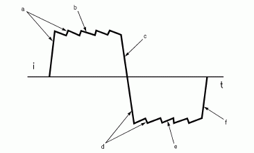

to proc jsem psal, ze jsem ten FW psal bylo kvuli tomu, ze vim co se tam vsechno deje od zacatku az do konce a nekoukam na cernou skrinku jako je allegro kde mi nezbyva nez verit DS - ne proto abych machrovalsejosef píše:
Rozhodně nežiji v bludu a také mám zkušenosti s drivery i když s nima nekšeftuji. Máte pravdu v tom že poměr dělá úhel natočení. Vím že jste dělal FW do profistepu, ale ten FW s tím nemá žádnou souvislost, protože pokud vím tak používáte obvod LMD18245 který má v sobě dělič pro mikrokrokování a tam je hodnota přesně daná. A i kdyby ne tak FW pošle přes nějaký převodník vždy to co má se správnými poměry. To co se stará o délku pulsu je skutečně obvod s komparátorem který má vždy nějaké zpoždění a další zpoždění mají tranzistory. U A3986 má asi zpoždění ještě něco (souvisí s taktováním čipu). Představte si že potřebujete udělat velice krátký pulz a driver toho není schopen. Co se potom asi logicky stane? Mám také nějaké zkušenosti s převíjením krokových motorů a pokud uděláte v motoru měkčí vinutí tak se problém se skoky odstraní i přesto že mechanické části zůstanou stejné. Jak mi to vysvětlíte?
Mimochodem nevíte jaká je minimální délka pulsu u LMD18245?
LMD je celkem tupej svab, ale dela to co ma - obsahuje jen to chopper rizeni (monostabil, komparator a jako bonus 4b prevodnik, ktery ale neni nutne pouzivat) - v profistepu mu vsechno posilam externe - generuji veskere prubehy procesorem - nechavam na nej jen aby se popral s vinutim a nacpal do nej to co chci.
Nevim proc resite minimalni delku pulzu - tohle preci neni PWM!! Chopper funguje tak, ze zapne a ceka tak dlouho az proud dosahne nastavene velikosti a potom vypne na pevnou dobu. Nasledne zase zapne. Na prilozenem obrazku je to ostatne dobre videt - jsou to ty male zoubky. Takze jedine co na to muze mit vliv je doba vypnuti mosfetu a tak je treba u LMD 600ns. Nicmene pokud myslite, ze nejaky mikropulz v radech us ma nejaky vyrazny vliv na polohu motoru tak si to nedokazu predstavit. Hmota rotoru tohle spolehlive vykompenzuje. Pro vystaveni polohy je dulezity jen stredni proud vinutim - to je ostatne zrejme i z toho ze nejake zoubky nehrajou vubec roli.
Co se tyka toho ze motor po navinu delsiho vinuti je citlivejsi tak na tom nevidim nic nelogickeho - magneticky tok pri zachovani budiciho proudu bude vyssi a tim padem i mala zmena roudu ve vinuti dokaze prekonat mechanicke odpory.

Já také vím jak to funguje. Máte pravdu v tom že tam vznikají zubky ale pokud nedokáže driver udělat prostě kratší pulz tak i ty zoubky jsou prostě na vyšší napěťové úrovni než je třeba. Už to asi nedovedu jinak vysvětlit a vzdávám to .RadekCX píše: to proc jsem psal, ze jsem ten FW psal bylo kvuli tomu, ze vim co se tam vsechno deje od zacatku az do konce a nekoukam na cernou skrinku jako je allegro kde mi nezbyva nez verit DS - ne proto abych machroval
OK tam kde Sejosef prestal z nedostatku sil navazu. Ma pravdu v tom ze minimalni delka pulzu mi ovlivni i minimalni proud motorem. Jak rika RadekCX tak ten choper funguje tak ze impulz mi zapne a az dosahne proud pouzadovaneho tak komparator vypne. Co ale kdyz proud dosahne pozadovaneho v dobe kdyz je jeste "zapnuty" spousteci impulz (o jehoz delce je tato debata jestli se nepletu). Komparator jakoze vypne, ale proud roste porad dale do te doby dokud je "zapnuty" spousteci impulz (nebo to muzeme nazvat impulz takotovani PWM). A mame tu problem protoze proud ktery je vetsi nez byl pozadovany mi natoci magneticke pole a tim padem jakoby nedojde ke kroku. Tato situace trva dokud se nezmeni smer proudu. Opet je potreba malinky proud, ale na opacnou stranu. Driver to ale neumi a tak da vetsi proud. Vysledkem je krok veliky nekolik mikrokroku.

ja hlavne nechapu kde se vzal ten "spousteci pulz" nebo jak to nazyvate - nevidim sice do allegra dovnitr, ale tohle co popisujete je reseno na 99.9% analogove - tedy je to otazka jen reakce komparatoru a zavreni tranzistoru. To jaky je skutecny prubeh urceny zpozdenim uvnitr obvodu je jiste daleko od idealniho prubehu, ale je treba si uvedomit, ze regulujete radove kilogramove hunty zeleza a nejake zakmity v radech us s opakovanim radove kHz jsou naprosto nemeritelne. Pokud byste tohle pripustil musela by vam hridel motoru kmitat v ramci techto mikropulzu - to mi prijde jako silne sci-fi. Prvni zpozdeni udela civka (muzu zkusit spocitat o kolik je pomalejsi nabeh proudu civkou proti casu radove us kterym zapina mosfet navic take nezapina skokem) a druhe zpozdeni setrvacnost rotoru a treti mechanicke odpory. Ciste selskym rozumem - myslite ze pootocite motorem mikropulzem radove treba 2x vetsim proudem proti nominalu?CZ_Pascal píše:OK tam kde Sejosef prestal z nedostatku sil navazu. Ma pravdu v tom ze minimalni delka pulzu mi ovlivni i minimalni proud motorem. Jak rika RadekCX tak ten choper funguje tak ze impulz mi zapne a az dosahne proud pouzadovaneho tak komparator vypne. Co ale kdyz proud dosahne pozadovaneho v dobe kdyz je jeste "zapnuty" spousteci impulz (o jehoz delce je tato debata jestli se nepletu). Komparator jakoze vypne, ale proud roste porad dale do te doby dokud je "zapnuty" spousteci impulz (nebo to muzeme nazvat impulz takotovani PWM). A mame tu problem protoze proud ktery je vetsi nez byl pozadovany mi natoci magneticke pole a tim padem jakoby nedojde ke kroku. Tato situace trva dokud se nezmeni smer proudu. Opet je potreba malinky proud, ale na opacnou stranu. Driver to ale neumi a tak da vetsi proud. Vysledkem je krok veliky nekolik mikrokroku.
Navic sejosef psal neco o rozdilnych delkach pulzu to jsem nepochopil vubec. Ty zpozdeni by nemely byt nijak zavisle (nebo minimalne) na proudu. Stale je to stejne jen je nastavena jina reference na komparatoru.
RadekCX
No to bude asi prave ten problem ze nevidite do alegra dovnitr. Onen spousteci pulz sepne tranzistory. Zacne stoupat proud civkou a az proud civkou dosahne pozadovaneho (porovnanim na komparatoru napeti ridici a napeti na snimacim rezistoru) tak se tranzistory vypnou a ceka se znovu na onen spousteci pulz. A jedine co je tam analogove je ten komparator. Zbytek je digitalni. No a jeste tedy bohuzel frekvence toho PWM tedy to jak casto prichazi ten spousteci pulz a jak douho trva je dano externimi soucastkami R a C. A na tech jsou analogove prubehy, ale tyto prubehy jsou pak stejne prevedeny do digitalni podoby (podle velikosti toho analogoveho signalu, napr vetsi nez 2,5 voltu je logicka 1)
To ze do teto problematiky pletete rychlost reakce motoru na rizeni dokazuje ze jste nepochopil problem ktery sejosef zminoval. Nejde o to jake je spozdeni uvnitr obvodu aby zareagoval na ridici pulz (tedy udelal jeden krok), ale o to ze neni schopen nastavit tak maly proud vinutim aby se dostal do pozadovane polohy motoru. A tim padem presto ze dela mikrokroky tak se motor nehybe (proud civkou se nezmensuje jak by mel aby byl spravny vysledny magneticky vektor) a az se zmeni polarita proudu tak opět neumi tak maly proud jak je pozadovany a motor udela SKOK nekolik mikrokroku. Prestoze driver stihal jednotlive mikrokroky registrovat. Tento efekt se dostavi i pri rychlosti jednoho mikrokroku za sekundu. Nejde o zadne spozdeni uvnitr obvodu.
