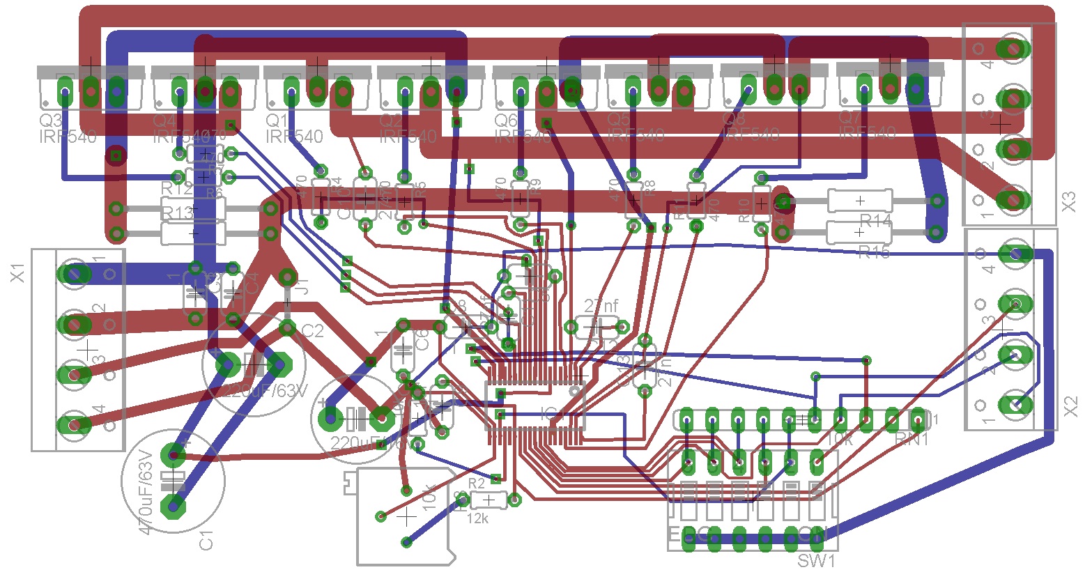

Tohle nemuze dobre fungovat.
Cesty velkych proudu by mely byt co nejkratsi, je to roztahane po cele desce, ubytky, vazby, prusery.
Na techto cestach co nejmene pruchodu z jedne strany na druhou, a kdyz uz, tak aspon 3 prokovky vedle sebe.
Studene konce sensovy odporu musi dolezt nejprve do hlavnich kondu, nevetvit.
Drobne kondiky od brouka dat k nemu blizko.
Brouk bliz k fetum.
Spoje jsou dlouhe, delat kratsi, zalamovat na 45 st., nedelat rohy.
Nekde najit, jak se navrhuji spinane zdroje, zasady jsou stejne.
Sorry, ale znovu a lepe.

este to neni na final , irf540 chcel by som skusit potiahnut 7 amper co to povie

Tohle taky nepojede...
To nejde jen tak namrskat soucastky na desku a protahat to draty, i kdyz to eagle umoznuje.
Primarne musis vyresit cesty velkych proudu a rozlozit logicky velke soucastky a tluste spoje.
Na 7A bych pouzil minimalne 3mm siroke spoje, lepe 5mm.
Na strane š tohoto vlakna je ode me nakres, jak by melo vypadat zemeni a kondiky (zde C1 a C2).
Mely by to byt low ESR a mely by dokazat pokryt tech 2x7A - bude jich vic...
Ty sensove odpory jsou nejake male, vydrzi to na vykonovou ztratu? ( P=I*I/R )
Nechces si radeji nejdriv postavit neco mene narocneho?
Treba blikac, nebo zesilovac na sluchatka, nebo tak neco?
