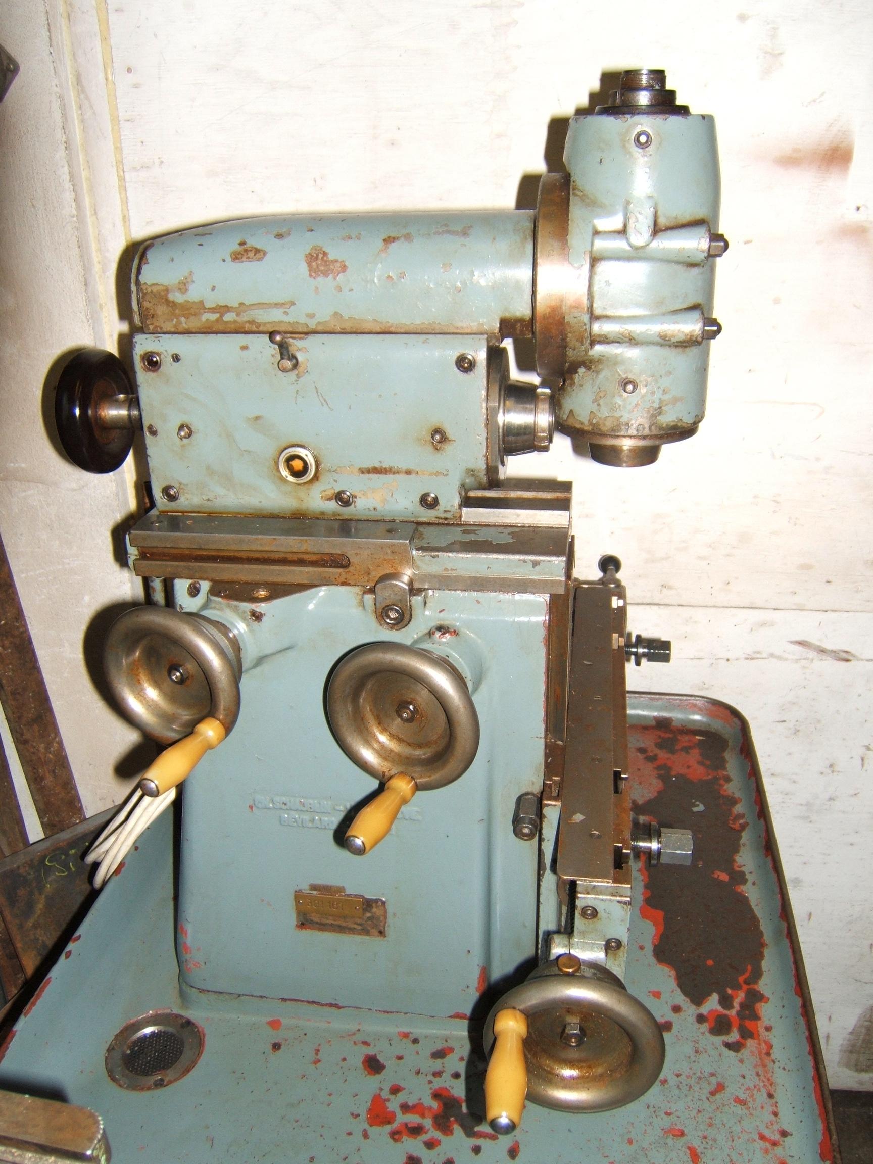

to není nástrojařská frézka, ale pákovka , sice neříkám, že je na nic, ale jen na určitý druh prací právě kvůli těm pákám, na nějaký velký frézování, případně jako univerzální stroj to není, navíc k tomu asi není vrchní rameno, takže to je taky mínus a tu děličku si může rovnou šoupnout pod ponk, protože je v této velkosti jak vidno na té frézce k ničemufranta107 píše:toto si zaregistroval?

No asi ti zkazím radost .... ten prodejce kapku víc lže .... tohle není nástrojařská frézka ani omylem !!!! Je to taky pákovka Steinel a je to čistokrevná horizontka na řezání drážek do hlav šroubů, na drážkování do hřídelů a na podobný operace. Stroj je to opravdu malej a krásnej, ale vpodstatě k ničemu. Pro případný pochybovače .... já tu frézku totiž mám, tak vím co se s tím dá nebo nedá dělat. Je to stroj do sériovky !!!!
Ve vřeteni je MK2, motorek tak 180W, výkon opravdu jen na malý nástroje. Pokud by jsi k tomu chtěl nějak napasovat svislý vřeteno, třeba z přímý brusky tak ti tam nezbude moc místa na upínání, nemluvě o tom že bude dost problém jak to upasovat..... Pokud přemýšlíš, že bys nějak podélný posuv dodělal, tak není kde co a jak osadit ....
Dle mýho odhadu cena skončí pod deset tisíc, možná se to ani neprodá, váží to opravdu cca 250-300kg, ale odvoz v kufru auta bych spíš neriskoval .... na vozejku v pohodě.
Další mínus jsou na ty malý nástroje až moc malý otáčky .... což ale u pilky nevadí, naopak je to spíš výhodou .... Zkrátka a dobře na plnohodnotný frézování to rozhodně není. Ještě tak na nějaký dokončování a fakt na malý věci.

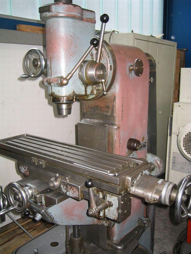

Engineer píše:Steinel ale dělal i pěknou trochu větší svislou frézku a ta už by za hřích stála ... jenže za dvacet let jsem to viděl dvakrát a ani jednou nebyla na prodej.
S výše uvedeným naprosto souhlas , jinak Steinelku určitě myslíš tuhle, že?
JJJJůůůů to je vooonááá !!!

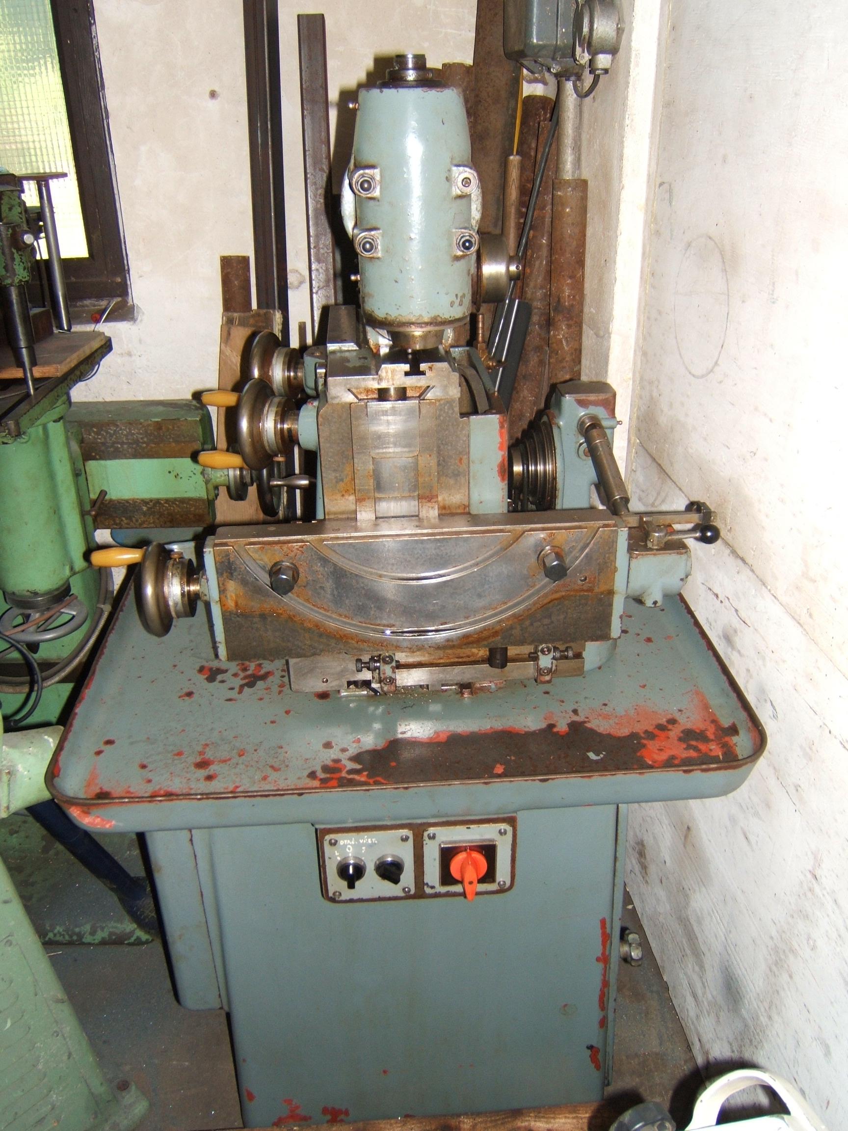

Já měl kdysi sestřičku tý malý horizontky ve svislým provedení, ale neměla vrtací pinolu, byla v tom naprosto atypická kleština a po osazení svěráčku tam zbylo 50mm, tak šla časem o dům dál .... ale byla taky hezká.
- tumlik
- Sponzor fora
- Příspěvky: 3596
Ta se prodávala kolem roku 2006, protože jsem si to ukládal tu fotku, cenu nevím, v té době jsem se ale zajímal o tento fajnovej kousek, byla tuším za 60k a i dlouho se prodávala, netřeba představovat, je to poměrně ikona, i když spíše více na západ od nás, tehdy se mě do toho nechtělo investovat, s pánem jsem i jednal, dneska, když se tak na to zpětně dívám by to byla docela zajímavá investiceEngineer píše: JJJJůůůů to je vooonááá !!!
