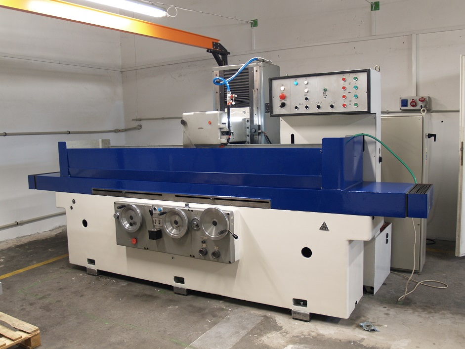

Carl_FM píše: 8. 8. 2020, 7:04 Nemá někdo zkušenost s kombinací zinkový základ a na to dvojsložkový polyuretan? Je to do venkovního prostředí.
Jednu vaňu z chladenia som dal urobiť zo zinkového plechu a na to som dal polyuretanku, bola to biela takže to chcelo 3 nátery a zatiaľ bez problémov.
Ja dávam na všetko polyuretan, nakoľko je asi ako jediný odolný voči emulzií v brúskach. Výsledok celkom fajn.
BalazKovo.sk

Výsledek vypadá dobře, já budu natírat takový větší jäkl a byl místy orezlý, obrousil jsem, natřel opakovaně odrezovačem, ale nějaká rez tam určitě zůstala, chci proto použít základní barvu s vysokým obsahem zinku a na to polyuretan. Jen nevím, zda se to nebude bít. V technických listech tato kombinace není. Ještě bych mohl použít základ Formex, ten prej taky není špatný.

Ahoj, obávam sa, že budeš mať problém s tým FORMEXOM, že je to syntetika, keď na to potom naplácaš PUR, zrejme sa to bude krabatieť. Ja myslím, že pod 2K farbu by mal prísť 2K základ. Niečo s produkcie BODY 2K pre automotive by nevyhovelo lepšie ako antikorózny základ? Majú slušný sortiment, nemal by byť problém nejaký vhodný podklad vybrať.
P.S: Napríklad: https://www.farby.sk/125423/hb-body-zinc-fill-plnic-1l/

jergus.balaz Aký je kód tých farieb? Ja používam RAL 6021 zelenú,ale táto kombinácia sa mi páči viac..
jergus.balaz
Příspěvky: 1548
18. 9. 2020, 9:03
VN2000 píše: 18. 9. 2020, 1:28 jergus.balaz Aký je kód tých farieb?
Biela 9001
Modra 5002
Šedá 7031

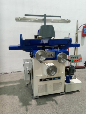

Máte někdo aktuálně dostupný tip na barvu na stroj (pod olej i emulzi, ale ne pořád), která se dá přijatelně štětkovat a válečkovat? Stříkat teď nemám kde a jak...
Podmínka-dostupná RAL 6011 a/nebo petrolejová modrá.
Příspěvky: 4883
21. 1. 2022, 11:26
FrantaB píše: 21. 1. 2022, 11:02 Máte někdo aktuálně dostupný tip na barvu na stroj (pod olej i emulzi, ale ne pořád), která se dá přijatelně štětkovat a válečkovat? Stříkat teď nemám kde a jak...
https://www.express-color.cz/products/p ... -ral-1-kg/ k tomu tužidlo a ředidlo.
Je to 2. skupina, na tu míří přímo odkaz, do poznámky se napíše odstín 6011. Do tý poznámky dopiš poměrně k tomu tužidlo a ředidlo. Na tu kilovku je to decka tužidla a ředidla tak akorát, ono ten PU moc toho ředidla nechce, jinak hned teče. Plácnu 2-3 deci a dost ti zbyde. Na mytí štětců použij normální aceton (C6000)
Poměr tužení je celkem benevolentní, na 3cm v plechovce naliješ 3mm, zásadnější je teplota, ideálně 30°C pak to odsejpá. V zimě ty barvy podle napigmentování schnou tak 2 dny.

Hodopur. Odstín ti namíchají dle potřeby (já beru 6021)
Pokud tam bude emulze, dej alespoň 5 vrstev.

Pět vrstev? Jestli to barva z DwPetrova odkazu zvládá ve dvou, tak je rozhodnuto. Je to ministrojek, dělat to budu doma, takže teplota problém není, ale mít to roztahané úplně všude skoro dva týdny, to fakt ne...
V jednosložkových barvách nic neexistuje, nebo jsou pod emulzi nespolehlivé?
Příspěvky: 4883
22. 1. 2022, 12:35
Přetírat mezi vrstvami to samozřejmě nemusíš až to zaschne. Další vrstvy do toho hážu ve chvíli, kdy tou druhou dvěma tahama štětce nerozmaznu tu první. U stříkání je to o to jednodušší.
Čas mezi vrstvama může být pár minut, nebo půl hodiny, nebo hodina, podle teploty.
