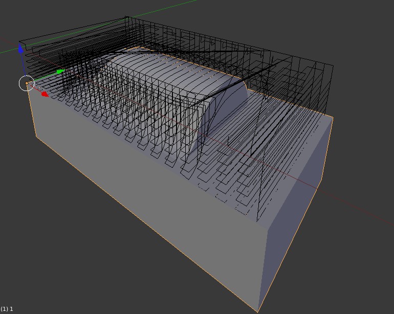

takže malý, ale velmi, velmi podstatný update:
podpora směru frézování u paralelní, cross, block, spiral a cutout a pocket strategie(u cutout je to vůči výrobku),
taky pocket je teď seřazený v lepším - použitelnějším pořadí.
namotivovalo mě zbytečné zlomení kulové frézky za pětistovku, tak jsem si to nastudoval, že i do dřeva je dobré to zvážit kterým že směrem se jede...

Novy algoritmus na razeni cest mohl seradit vrstvy naopak, coz rozhodne nebylo dobre. Dokud je to v takovemto vyvoji, radsi pokazde cesty prozente nejakou simulaci nez je pustite na masine.

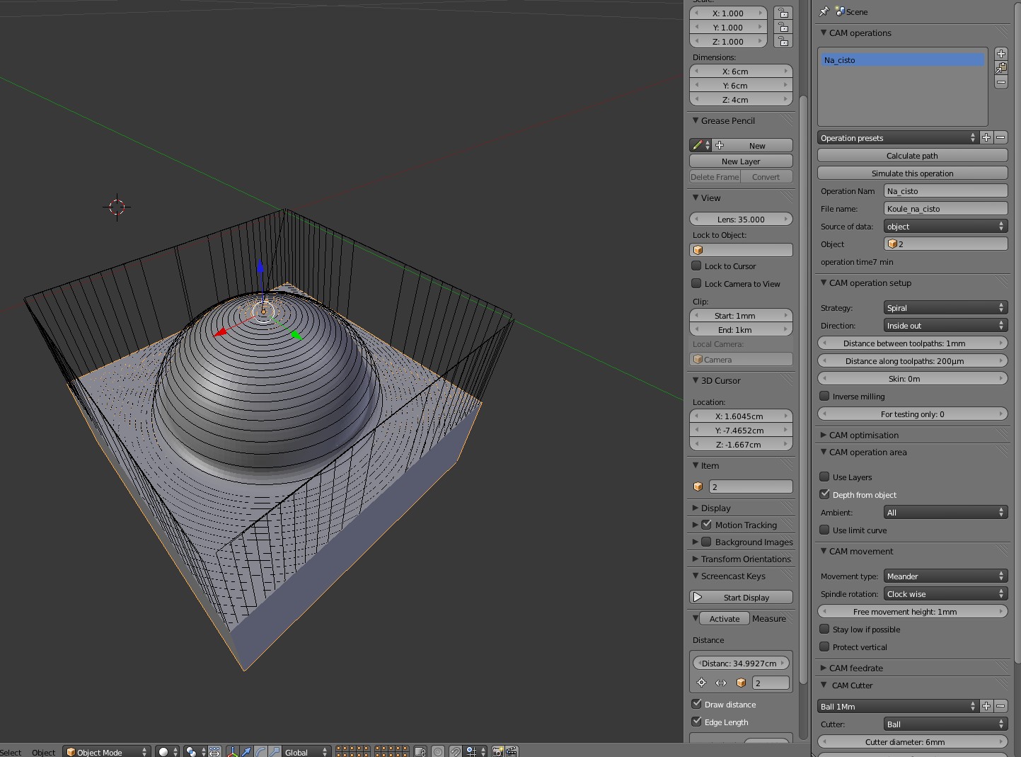

bobik
Příspěvky: 4564
Bydliště: Okres Klatovy
7. 2. 2013, 8:17
Tak další ukázka. Spirálové obrábění koule, což mi chybělo snad ve všech CAMech, co jsem zkoušel. Je vidět, že iccha je borec. Jeho dílo je docela použitelné na obrábění dřeva. Problém je, jak získat kvalitní stl. Z mého cadu byl export koule jako hrubý mnohouhelnik, i když jsem zkoušel nastavit kvalitu zobrazení na maximum. Poradil jsem si přes export stepu do prohlížeče 3DTool (lze stáhnout trial) a z tohoto prohlížeče vyleze stl mnohem jemnější.
