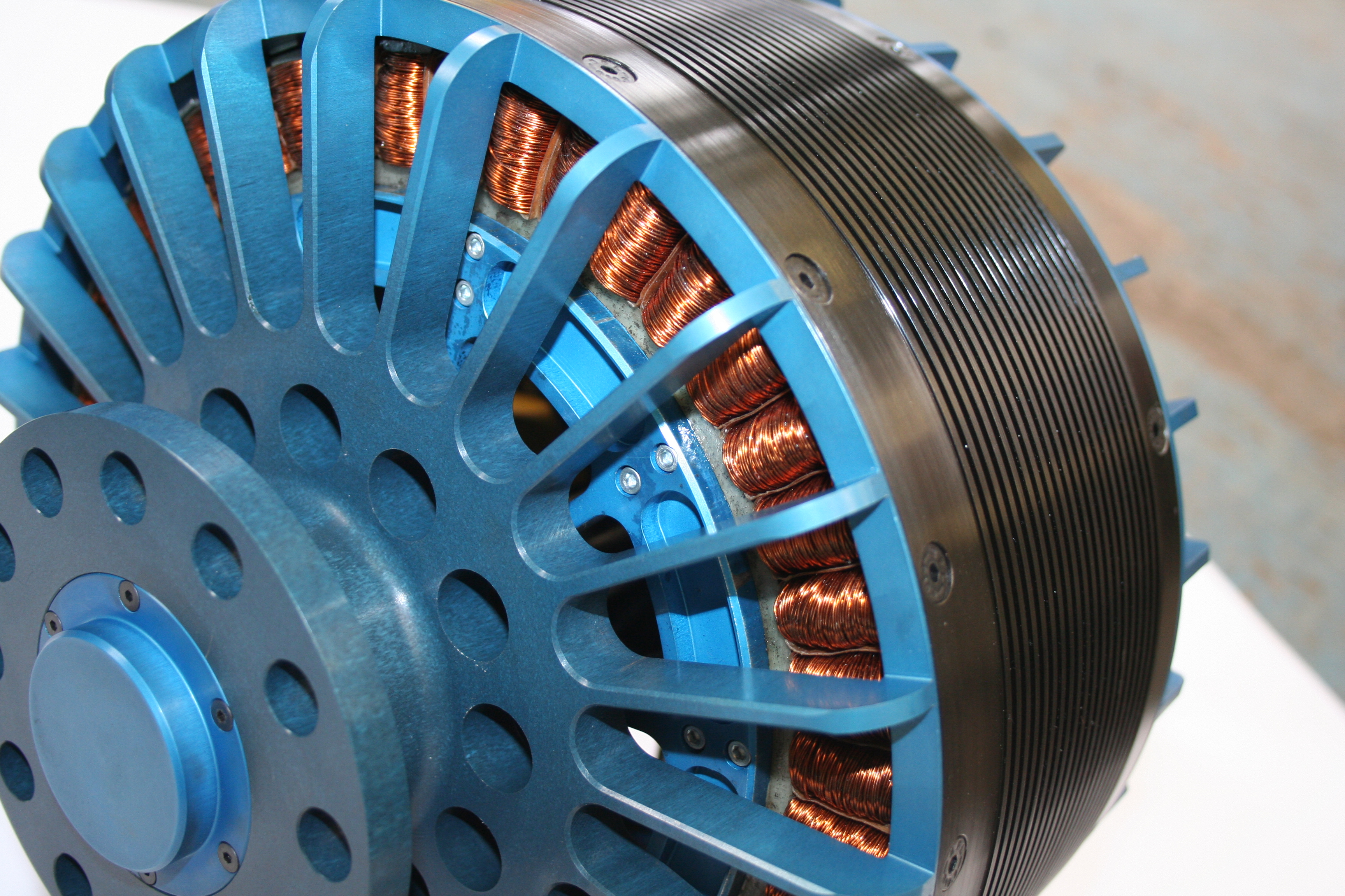

7075 se skoro nedá, ale zkus 7019, ta jde dobře a mechanicky je jen o málo horší než 7075.
lubos
Příspěvky: 5091
Registrován: 2. 5. 2007, 3:47
26. 10. 2014, 8:26
tady je to na té modré dobře vidět.
