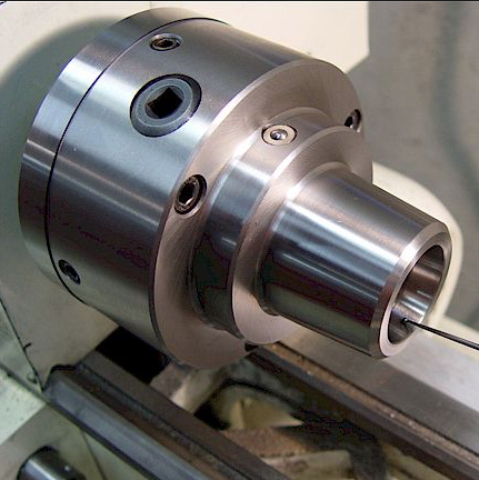

Potom se mi docela libi i cesta, kde je na licni desku pridelana bezna ERkova hlavicka. Bohuzel pro hobika vyrobit prirubu s drzakem v kuse uz je velke sousticko. Nebo nabastlit ten polotovar (ted to nemuzu na u Cinanu najit) na svoji prirubu, nevim ?

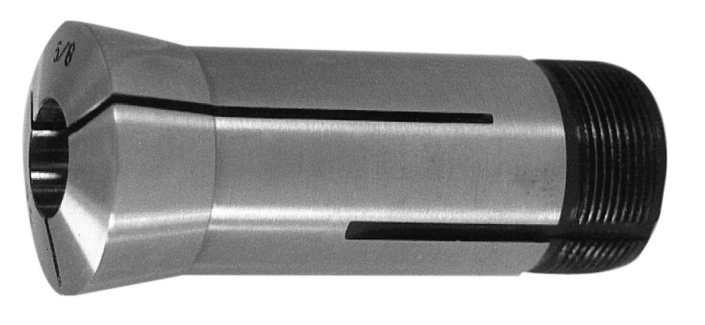

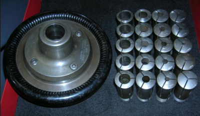

Ve skrze jsem se setkal se třemi systémy vtahování kleštin zepředu. To první používá tuším na svým menším soustruhu Abom79. To druhý je od číňanů na ty ERka. Dělaj to snad na všechny velikosti. A to třetí se dá koupit u Čejky a je to pro kelštiny 5C.
To upínání zezadu s pákou je perfektní, když se jede nějaká serie. To to pak odsejpá oproti točení v univerzále.
Je dobrý si pak ještě dobastlit nějakej kryt vřetene, když se tohle používá a vnějšek vřetena je nekrytý.
Osobně mám řadu kleštin 3-22, ale láká mě je prodat a předělat to na 5C kleštiny, který pak můžu používat i v různých přípravcích u frézky, jsou běžně k dostání a hlavně dají se sehnat i s čtvrcovým nebo šestihranným profilem.

Hledal jsem pod „lathe ER collet chuck“.
https://goo.gl/21imlI" onclick="window.open(this.href);return false;
https://goo.gl/54aCZ7" onclick="window.open(this.href);return false;
5C je označení typu kleštin.

já netvrdím, že se to nedodávalo originál, jen říkám, že to není správně, pochopitelně je to k vidění, ale ne u našich soustruhů kupříkladu kleštiny 32 co se dodávaly k SV18 a spoustě jiných jsou jen nepovedeno kopií kleštin 5C, chybí jim totiž vnitřní závit pro dorazy, které se dost často právě u kleštin využívají a 5C jsou hodně starou záležitostíJimmy píše:......... Neviděl jsem ale ještě, že by se u nějakých konvenčních soustruhů používaly přímé kleštiny. Možná jak říkáš u těch automatů. Že to pouzdro vnáší do upnutí zbytečně chybu je mi jasné, jak ale říkám ta varianta s pouzdrem je poměrně běžně se vyskytující.
