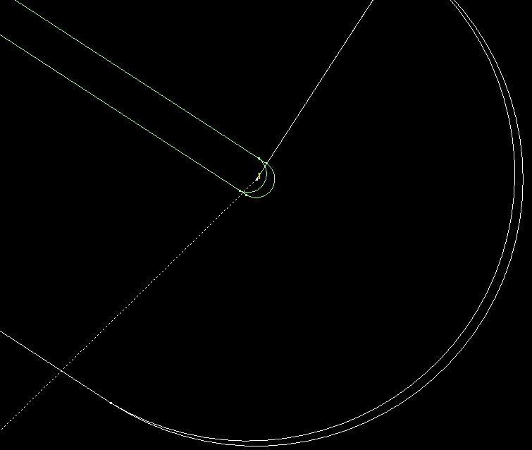

Ahoj!
Tak jsem se dostal k problému který jsem řešil kdysi v tomto vlákně.
Mám program(viz. níže) který frézuje drážku.
Program obsahuje dva podprogramy,jeden jede na dvě desetinná místa(kritický bod je vypsán červeně)
a ten druhý podprogram jede na pět desetinných míst a je přitom v kruhové interpolaci
použita funkce R.
Rozdíl v tom jak to vykreslí dráhu je docela znatelný(přitom by to mělo být stejné).
Pokud to rozepíšu do funkcí I a J na dvě desetinná místa tak je to v pořádku,takže z toho uvažuji,že opravdu
funkce R oproti I a J je poměrně dosti nepřesná,ale je vůbec možné aby to udělalo takový rozdíl...??? Nebo mám někde něco špatně?

" Fréza čelní 4 + průměrová korekce R"
N G40 G80 G17 M40
N T1 d1
N G54
N S2000 F100 M3
N1 G0 X29.07 Y28.5
N G0 Z3 M17
N G1 Z-5 F10
N CALL(1)
N G1 Z-5 F10
N CALL(10)
N M5 M9
N G0 Z200
N M30
N BEGIN(1)
N G1 G41 X30.24097 Y30.30314 F100
N G1 X20.09306 Y36.89327
N G3 X17.75112 Y33.28699 R 2.15
N G1 X27.89903 Y26.69686
N G3 X30.24 Y30.30 R2.15
N G0 G40 X29.07 Y28.5
N G0 Z10
N END
N BEGIN(10)
N G3 X30.24097 Y30.30314 R2.15
N G0 Z10
N END

Případně můžeš zkusit https://raw.githubusercontent.com/machi ... spiral.ngcThe NIST RS274NGC Interpreter - Version 3
It is not good practice to program radius format arcs that are nearly full circles or are semicircles
(or nearly semicircles) because a small change in the location of the end point will produce a
much larger change in the location of the center of the circle (and, hence, the middle of the arc).
The magnification effect is large enough that rounding error in a number can produce out-oftolerance
cuts. Nearly full circles are outrageously bad, semicircles (and nearly so) are only very
bad. Other size arcs (in the range tiny to 165 degrees or 195 to 345 degrees) are OK.
