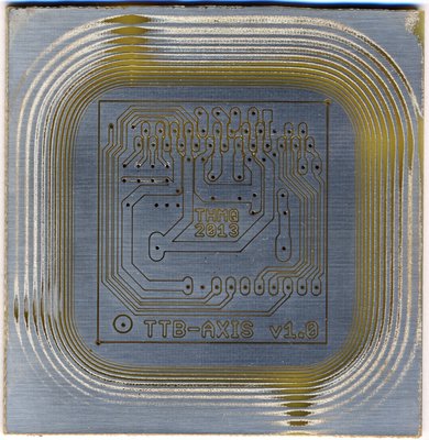

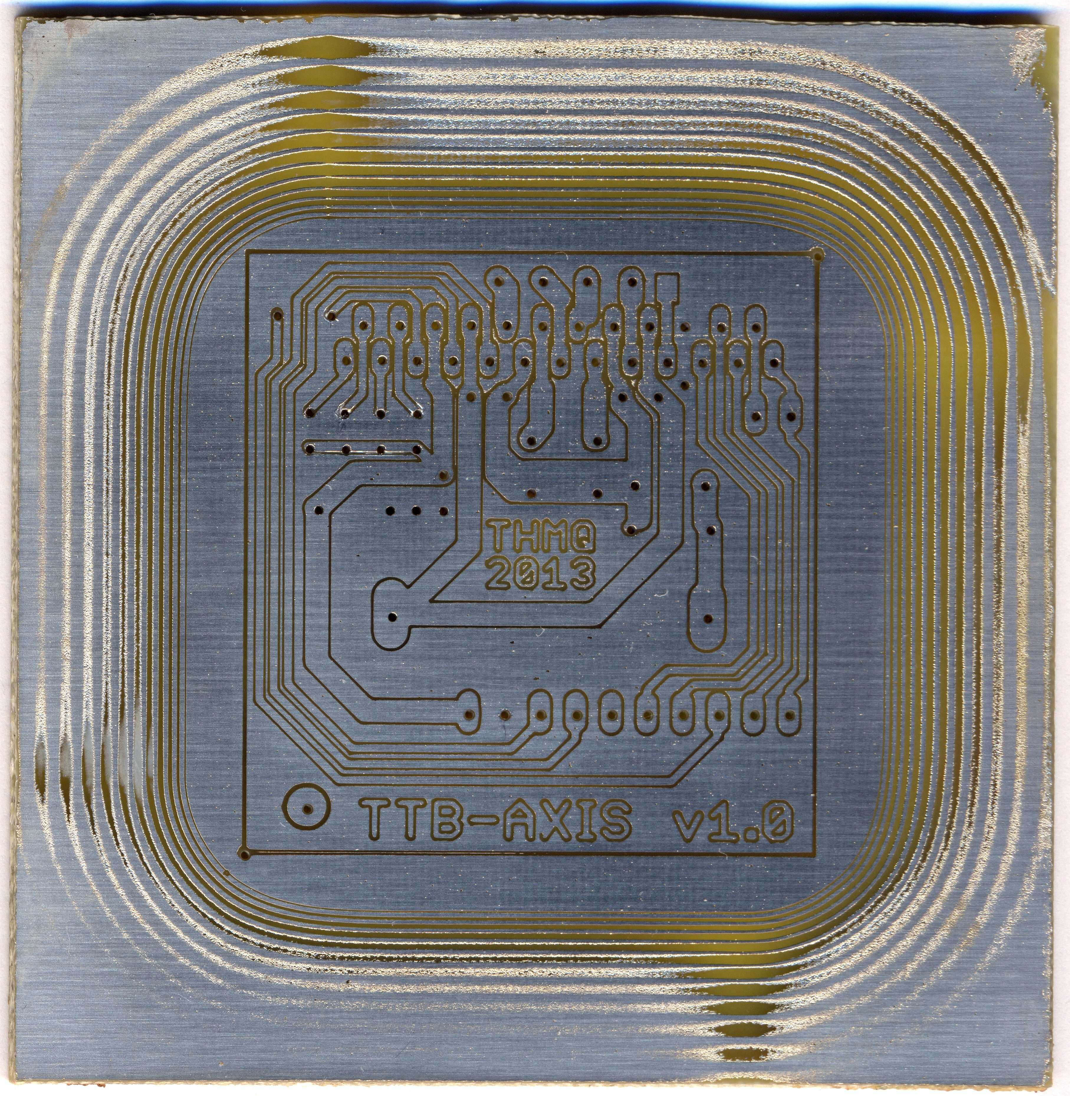

Jinak, i mě se "konečně" povedlo narazit na limit, udělal jsem poměrně extrémní pokus, kdy jsem asi ve dvanácti krocích postupně zvedal Zko od absolutního zaostření (na těch zhruba pěti cm) vždy po 3mm (F3000):
Ale při vyšším odstupu bylo i okem vidět, že clonka nedělala to kolečko moc pěkný (buď jsem prvně blbě koukal nebo jsem to měl jinak zaostřený), musim si s tim ještě dost pohrát, takže žádné zásadní závěry nečiním. Upřímně by mě nejvíc asi zajímalo, jak tam vznikl ten kropenatý bordel - pouštěl jsem do pokoje trochu denního světla, že by proto (normálně to sjíždim až večer při tlumeném osvětlení z lampičky v jinym rohu pokoje, toto byla nějaká sobota po o)?
Teď si ještě uvědomuju dva zajímavé detaily:
1. u děr, kde to mělo smysl, jsem (zatím ručně) po vyvolání použil fixku, celkem to pomohlo. Ale asi stejně budu spíš vrtat až po leptání, nějak se mi nedaří dobře vycentrovat laser vs. vrták, za normálního světla to třeba půjde líp.
2. jak jsem tak věnoval péči experimentu, úplně jsem přehlídnul, že mi pygerber2gcode nevygeneroval některé pady u samotného PCB Je to proto, že neumí/ignoruje octagon apertury. Já už si toho všiml dřív a upravil jsem ho tak, že je nahrazuje kruhovými, jenže zrovna zde jsem tento hack měl z nějakého důvodu vypnutý (asi jsem něco ladil a zapomněl to zase zapnout). Tak pozor na něj. V poslední době experimentuji btw. s http://www.pcbgcode.org/, což je přímo program spouštěný z Eagle, pygerber2gcode asi nechám být.
