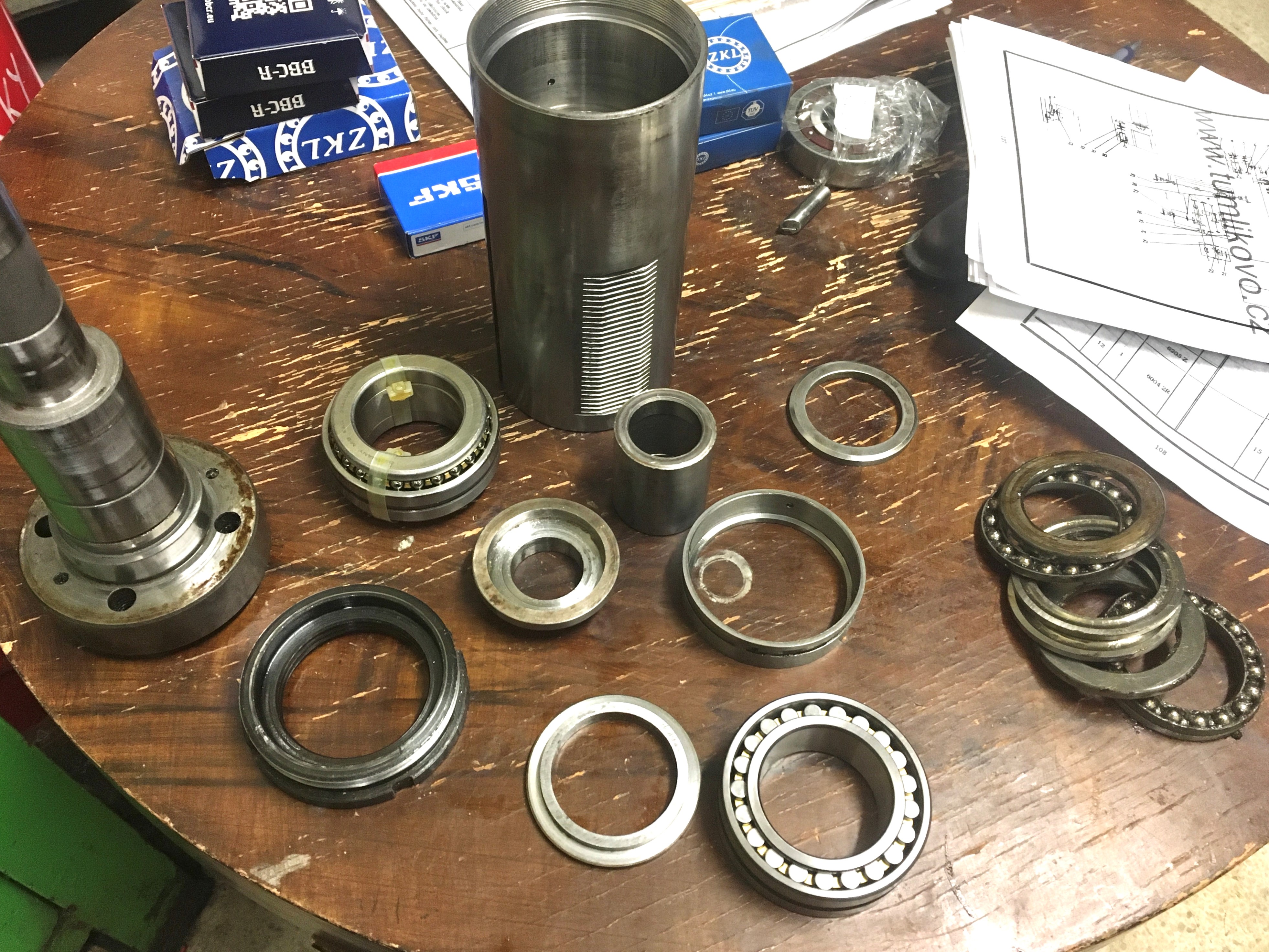

Zdravím nemáte někdo rozkres vřetena jak mají být kroužky mezi ložisky včera jsem hlavu rozebral jelikož ložiska drhly ,a co na mne vypadlo ! různé axiály ,vypodložené kroužky s axiálů a chybělo to drahé axiální ložisko tak jsem ho taky koupil :x FAG jen nevím co tam patří a nechce se mi to 10x rozebírat .I fotka by moc pomohla díky

Nazdar,
tu je video https://www.youtube.com/watch?v=JiFHkN1 ... Wd&index=1
Možno ti rumun pošle nejaký rozkres.
držím palce !

Nazdárek ,díky za info na tom videu má fotku z manuálu který mám vytištěný ale asi ne všechny stránky ,takže už to jdu taky skládat

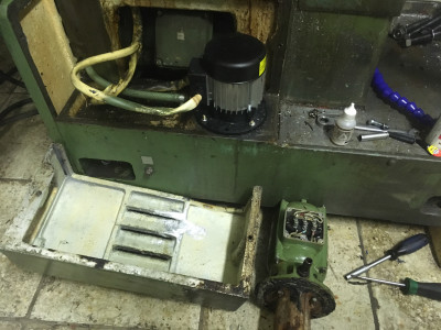

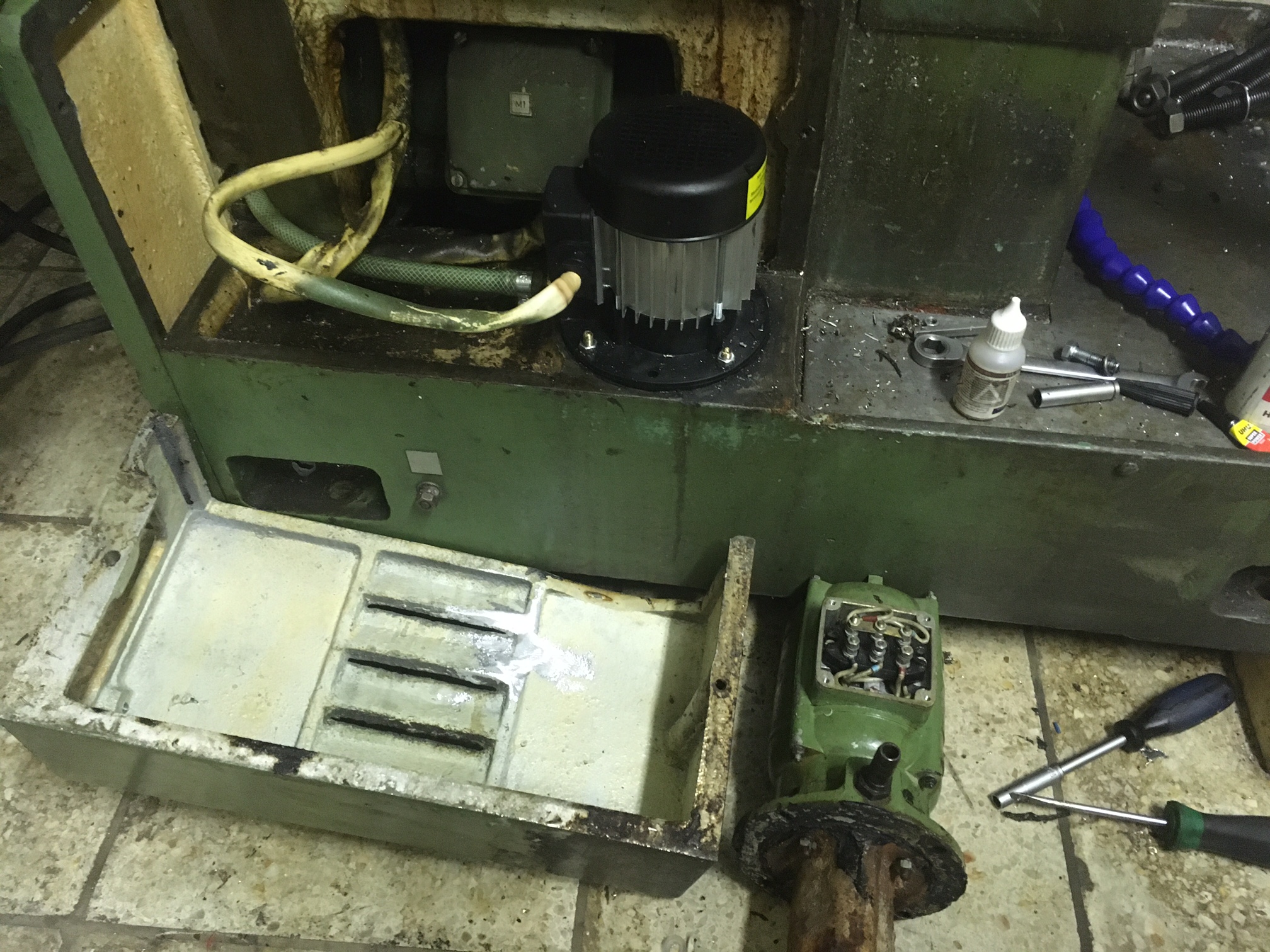

Nazdárek tak frézka je přeložiskovaná , předělaná elektrika , čerpadlo emulze jsem rozhýbal ale vyluzuje strašné zvuky tak jsem objednal s polska čerpadlo nové ,je to čína ale mám ho v strojní pile a jede tiše už roky . Pořád pošilhávám po nějakém odměřováním DRO nemáte někdo na FUS něco naroubované ???

Čerpadlo od polského dovozce Trident precision service , do FUS pásne ,jen se musí udělat 4x redukční šroub z M8 na M6 otočit statorové vinutí a lehce přibrousit hliníkové šasí .Jinak jsem od nich bral čerpalo s menší zástavnou hloubku to chci naimplantovat do VS 32 , a potom ještě žluté antivibrační nožky M16 za zajímavé ceny

Ja som do toho povodneho vyrabal hlinikovu vrtulku.
Ta bola na prach.
Akosi som nemal srdce to vymenit komplet.
Demontaz toho cerpadla je za trest.

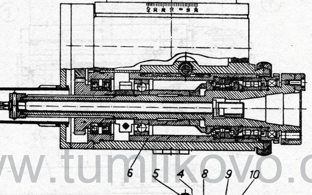

Už je to pár dní ale dokončím moju tému hlučného stroja Fus22. Po oprave prevodovky som nebol úplne spokojný s Rumunským zázrakom. Hľadal som ďalej. Našiel som toto :
1 - volné pero uloženia medzi horizontálnym vretenom a ozubeným kolesom číslo 11 na výkrese
problém ale bol že som ho skúšal ale rukou som nemal toľko síl aby som sním pohol. pri práci sa ale budia väčšie sily. A už to robilo neplechu. Zaujímavé že zvuk išiel ako keby z prevodovky.
2. - po odstránený som počul už len taký jemný cinkavý zvuk - to tam vždy bolo a to mi už nevadilo a tento zvuk je dosť štandard u týchto Fus-kách. no tak to je domec ložiska vo vertikálnej hlave. je tam uloženie volné. Ja som sa to rozhodol nezalepiť žiadnym Loctite -om. Prevŕtal som hlavu z boku a dal som tam červík. /mám dve vert. hlavy - v tej hlave bolo uloženie ok/
odvtedy ide fus ako keby nebol Rumun. A to asi stačí povedať.Dostane tento rok aj DRO. Nič kvalitného ale predsa.
Prikladám pdf s označením miest opráv.

to volné axiální uložení dělá přeci to NN ložisko(zahřátí/prodloužení) žádnej domek ložiska ve výkrese nevidím je přímo v pinole, to jsi vrtal přímo to ložisko? nebo myslíš ty vrchní dvě pro uložené oz kola?
